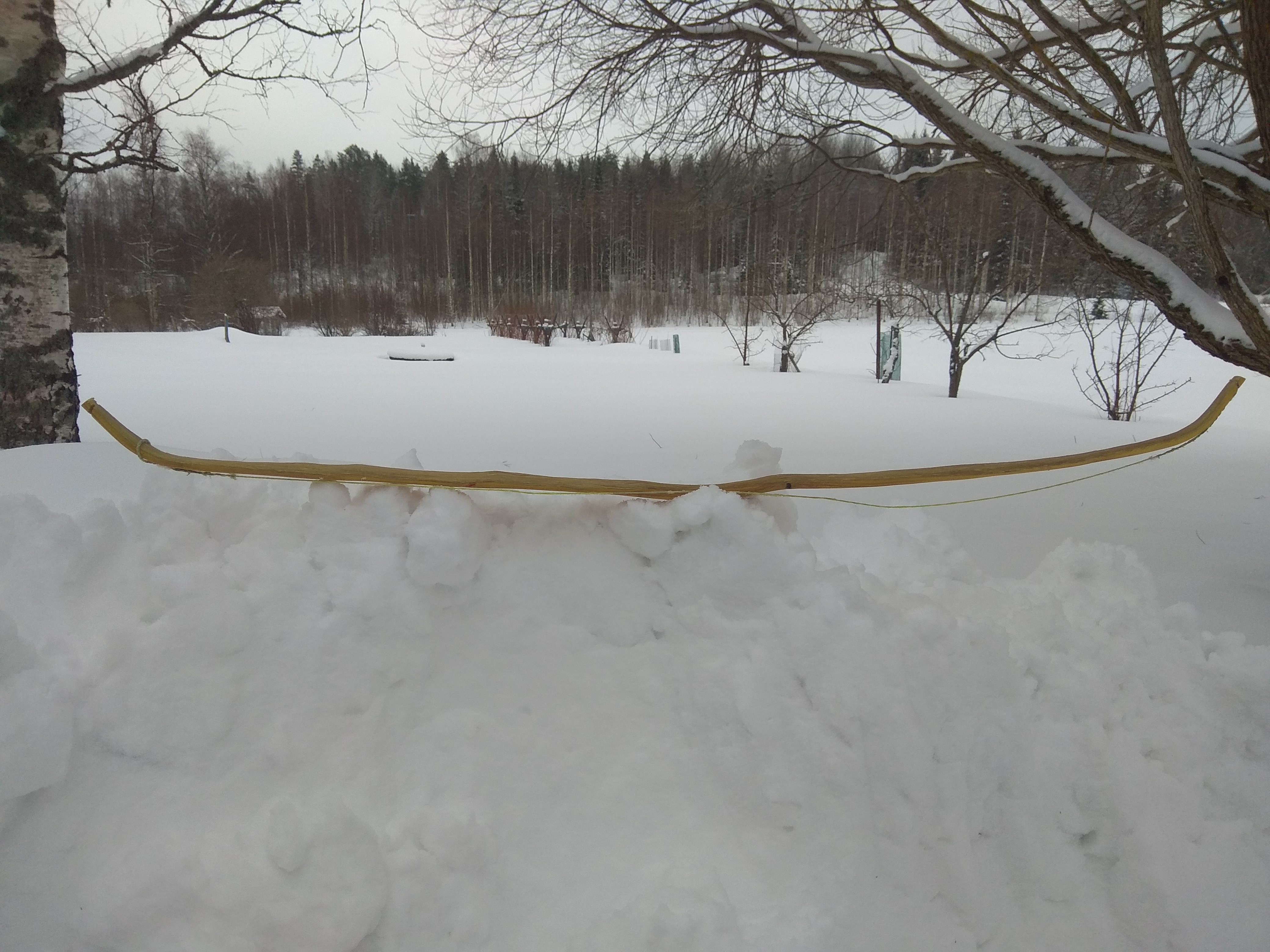

Lyhyt jännejousi makean elastisella vedolla. Pitää 9,5cm refleksiä suoraan jänteeltäoton jälkeen. 9cm rekurvit, piti taipuvat rekurvit tehdä, mutta tuli nyt tuollaiset. Pituutta on 124cm, leveyttä 37mm keskilavoissa todella vaihdellen oksankohtien takia. Jänteitä selässä 60g.
Tämä oli ohut lohkaistu osagesoiro, mistä ajattelin että 30-40 paunainen tulee, vaan olipa puuta vaikka mihin!
Ihan mukavan oloinen peli, joten tässä sitä olisi vaikka preeriakisaan pyssy.
Pitää tehdä jännejänne tälle.

Kiitos vaan. Siinä on vähän maisemaan kuulumatonta väriä. Osage tekee joskus tuollaisia tummia viiruja ja jotkut lustotkin ovat osittain tummempia kuin muut. Tätä tummuutta pidetään paremman osagen merkkinä, ilmeisesti.
Kun puhuin tuosta ohuudesta, lapojen keskikohdat on peräti alle 10mm paksut. Ja koska jenkit sanoo että “thicker is quicker” - täytyy tämän jousen olla todella hidas. Saa nähdä!
Kiitos, kyllä osagesta syntyy. Tuntumaltaan vähän samanlainen kuin syreeni, mutta samoilla lapapaksuuksilla jäykempi, mielestäni.
Rekurvit on pohjista 20mm leveät, kärjistä 13mm leveät (nokkien pohjat tietysti vähemmän). Voi noista vielä raapia, mutta hieman pelkotiloja on kaventaa rekurvien pohjia tuosta 20mm vähemmäksi. Kyllähän se Simon Seiss tekee kaposia ja ilmeisesti jänne ei vedä ohi rekurvista… Urat nyt ainakin pitää vetästä jänteelle.
Otti poikkeuksellisen vähän settiä tää jousi, ehkä 2-3cm ja tämäkin oli vain jänteillä pingotettua refleksiä. Pitää tulevaisuudessa jänneselystää reilusti ohkasempana jouset, kuten tämän kanssa tein.

Tässä vetokuvaa jousesta. 9cm jännekorkeus ja jänne on nyt väliaikaisesti bcy 452x materiaalista, 1,3mm paksu. Sanotaanko että, lähes kaikki energia jää nuolelle…
Mittasin ohimennen paunoja tästä jousesta 4" vedolla, joku 21 paunaa näytti mittari. Ihan hurjia alkujännityksiä. No syreenijännerekurvi näytti 28 paunaa…
