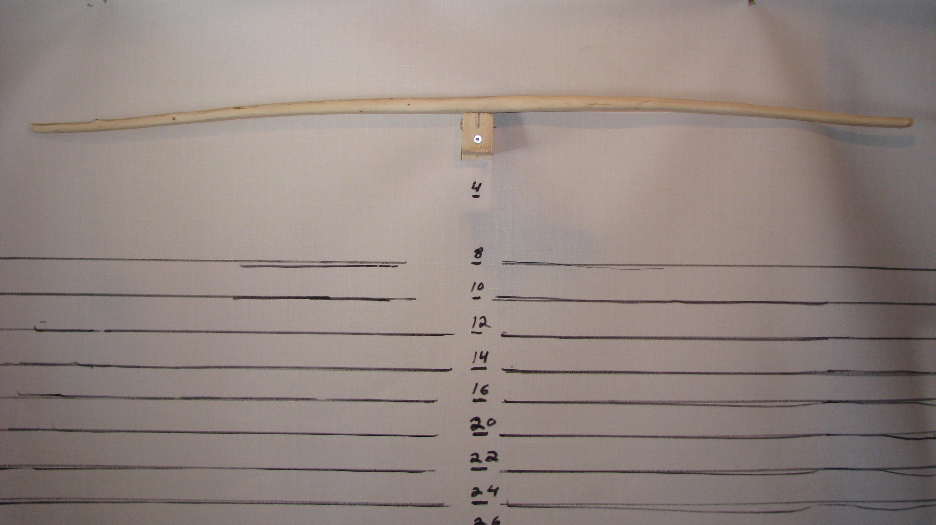

Oma lapsihan on aina maailman kaunein mutta aloittelevan jousentekijän kohdalla asia ei ole ihan niin yksinkertainen vaan siihen liittyy monia epävarmuus tekijöitä mm. tillerin suhteen. Siksi pitää taas laittaa muutama kuva keskeneräisestä jousesta. Omasta mielestä näyttää kohtuu hyvältä vaikkakin kuvia katsellessa alkoi kaihertaa hieman muuan kohta jota ehkä pitäisi vielä korjata.
Paunoja on tällä hetkellä 56# 22" vedolla ja 23" noin 60#. Koko pituus 131cm. kahvan leveys 21mm paksuus 24mm. Kärjet noin 13mm kanttiinsa. Laukaustakaan ei ole vielä ammuttu mitä nyt tillerissä jumpannut että saisi itsekin vähän ruista ranteeseen.

Miltäs se mestareiden silmissä näyttää ?
Tosi hyvältä näyttää. Siinähän on ihan äijän paunat ja juuri sopiva vetopituus tuon mittaiselle jouselle.
Hienosti on parantunut tillerisilmä sulla. :+1:

Tuon tillerin tuijottaminen saa välillä hieman liian kriittisiä piirteitä. Pitää alkaa ampuun sisään ja toivottavasti myös kestää. Mitään ritinöitä tai muita epävarmuustekijöitä ei ole ilmennyt joten eiköhän tuosta vielä jousi tule. Vajaalla vedolla ampuminen ei ole ongelma koska täysi veto ei sattuneesta syystä vielä oikein hyvin onnistu.

Oikein söpö on. Kärjet voisivat taipua vielä paljon enemmän.
Söpö ei nyt itsellä tullut mieleen mutta hinkutan kärjet hieman taipuisammaksi.
No on tuo aika hammastikku, makkarakeppi jos suoraan sanotaan vaikka sillä saa nurin minkä tahansa maan päällä kulkevan elukan jos nuoli on hyvä ja miehellä pää pysyy kasassa.

Tämä on kyllä oikein hieno jousi! Harvoin foorumilla on ollut orapihlajajousta näytillä. Kuten Mikke totesi, niin vielä hieman tillerin säätöä, niin hyvä on! Miltäs tuo tuntuu ampua?

Kiitos kehuista. Itsellä oli hieman epävarmuutta siitä että hieman pitäisi vielä ottaa pois ja siksi pyysin mielipiteitä.

Niin ja kyllä sillä on hyvä ja pehmeä ampua. Ei täräytä käsille, sulattomia vesanuolia eilen ampuessa tuntui hemmetin hyvälle. Menee hehkuttelun puolelle mutta tillerissä vedellessä tuntuu jotenkin niin paljon paremmalle kuin muut puut . Orapihlajan jälkeen voi olla vaikea palata muihin puihin.
Nää on näitä, jos sama jousi laitettaisiin jenkkifoorumille, sanottaisiin kahvan olevan liian jäykkä…
Nyt jousi taipuu hieman keskikaari/kahva-painotteisesti, mutta ei välttämättä ole mitenkään liian paljon. Koska kärjet ovat tuolla kuvan mukaisella tillerillä jäykät, voisi niitä kaventaa huomattavasti. Heitto olisi parempi kuin keventämällä kärjet taipuviksi. Ainakin kun nyt jousta on jo rasitettu tuolla tillerillä 23" vetoon.

Paljon riippuu ihan siitä, miten jousi on mitoitettu, mikäli jousi ottaa settiä paljon, tuntuu se lötköltä eikä palaudu yhtä elastisesti.

Minulta ei kysytty, mutta olen sitä mieltä myös, että lapojen kärkineljännestä voisi hippusen verran pistää taipumaan lisää. Ehkä inan verran. Jos sen voit tehdä kaventamalla eikä vain ohentamalla, niin massaahan siinä lähtisi enempi pois sillä keinon.
