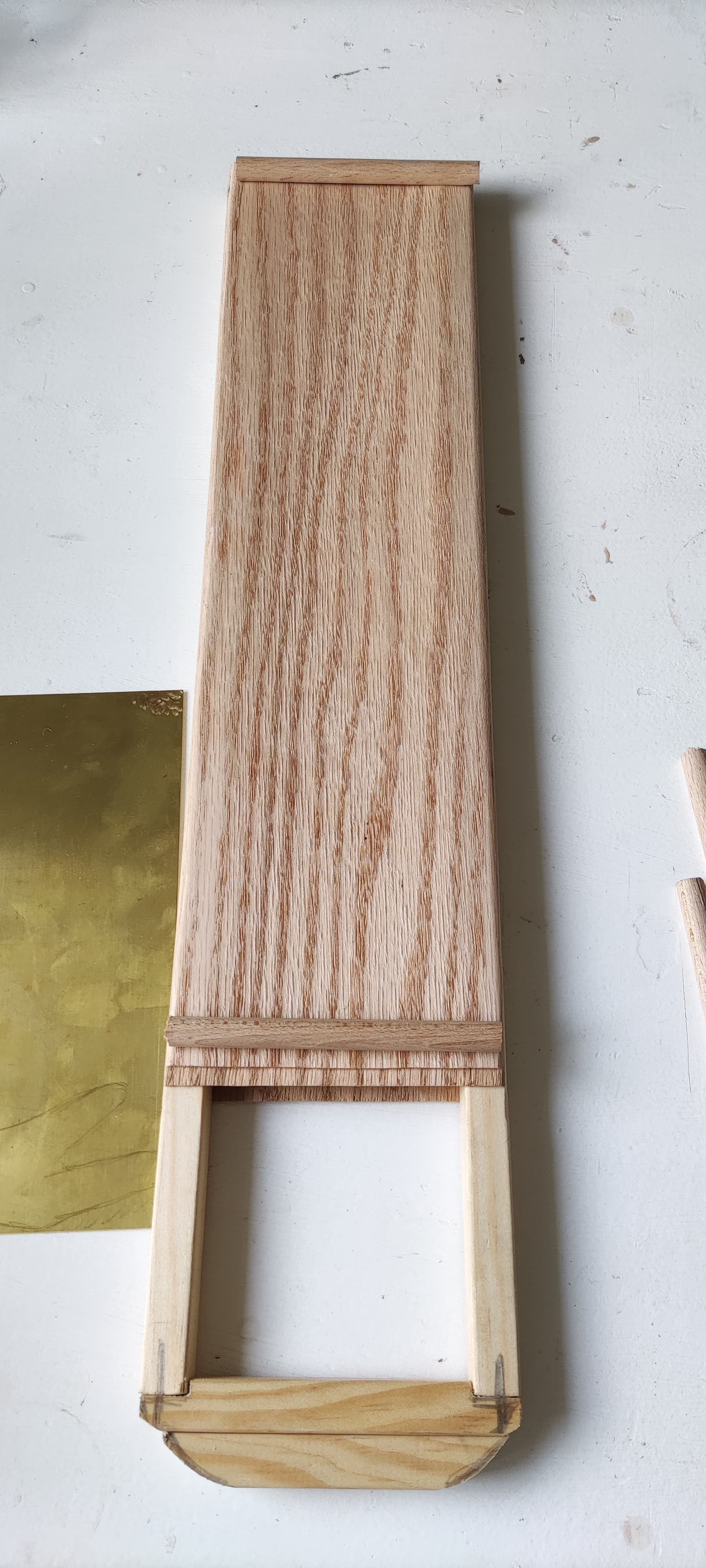

Oon tehnyt tällaista nuoliviintä hyllystä löytyvistä jämäpaloista. 2kpl 2x1,5mm tammiviilut liimattuna yhteen ja kotelon laidoilla pitkittäin mäntyrimat. Liimaan vielä viilujen päälle poikittain puolipyöreät pyökkipalat, niin tulee hieman tukevampi rakenne. Alaosaan tulee vielä parista mäntyriman palasta yhteenliimattuna pohja jonka lisäksi laitan alaosaan viilut ja sen päälle 0,5mm messinkilevyä johon ajattelin leikata jotain kuviota (täysin auki millaista?) Jo paikallaan olevien viilujen päälle liimaan ruskean väristä nahkaa jonka lisäksi tulee messinkiset koristenaulat nahan ja viilun läpi kiinni rimoihin.
Koteloon mahtuu 7 kpl 10mm varrella nuolia ja 8 kpl 11/32 nuolia. Inspiraatiota hain alla olevista kuvista ja koitan vielä keksiä miten teen kiinnityksen vyöhön. Koitan saada projektin syksyn aikana valmiiksi, mahdollisesti jopa Taka-Hikiän kisoihin

Tämä viiluista tehty versio jäi kokeiluksi, kun ei tullut tarpeeksi jämäkkää ja aloin tekemään uutta samaan tyylistä, mutta viilut on korvattu 9mm paksulla tammilistalla. Tasoitan kuvissa näkyvät mäntyrimat tammen kanssa samaan tasoon sekä pyöristän pohjaa. Päälle tulee samaa nahkaa jota kotelon sisuskin on ja lisäksi jonkinlaista messinkilevystä tehtyä koristelua. Vähän vielä auki miten toteutan kiinnityksen vyötärölle

Hieman mallailin nahkaremmiä koteloon ja ei riittänyt mitta sellaiseen kiinnitystyyliin mitä olin alunperin ajatellut. Taidan vaan niitata tuon takimmaisen kiinnityksen koteloon
Vielä pitää käsitellä nahka jollain suojalla ja vähän siistiä leikkauksia. Lisäksi takimmainen kiinnityslenkki tulee vielä jotenkin kiinni koteloon. Ehkä vaan naulat kummaltakin puolelta remmin läpi.
