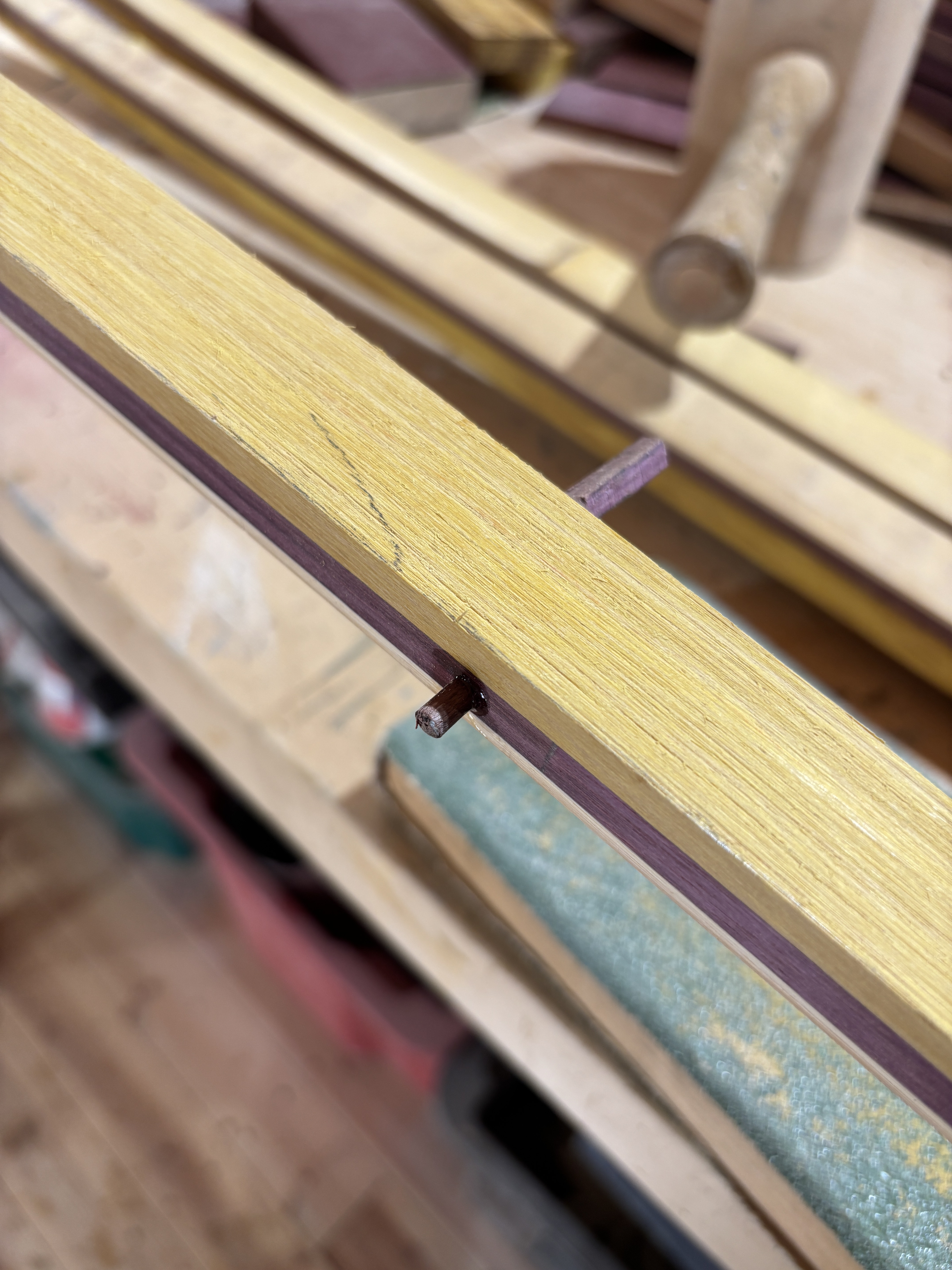

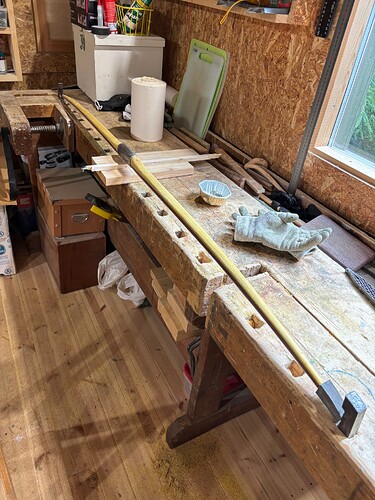

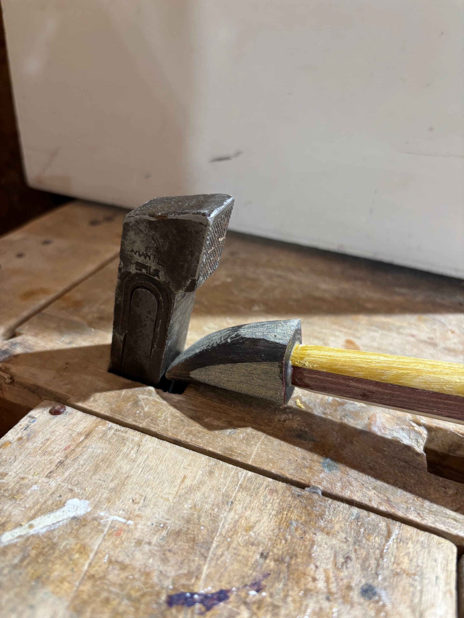

Jatketaanpa tätä… Alkujaan tein näitä keskisäleen V-jatkoja kahteen aihioon ja tuon ensimmäisen kosahdettua sai toinen olla hyllyssä tähän saakka. Nyt vahvistin 4 mm tapeilla V-liitosten kohdat, jos vaikka kestäisi paremmin taivuttelua. Jospa tästä syntyisi sitten n. 70-paunainen TD.

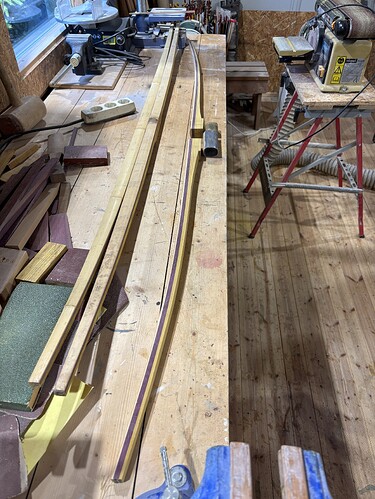

Homma etenee… nyt on kolme aihiota, kaksi pitkää ja tämä, käsityökaluvaiheessa.

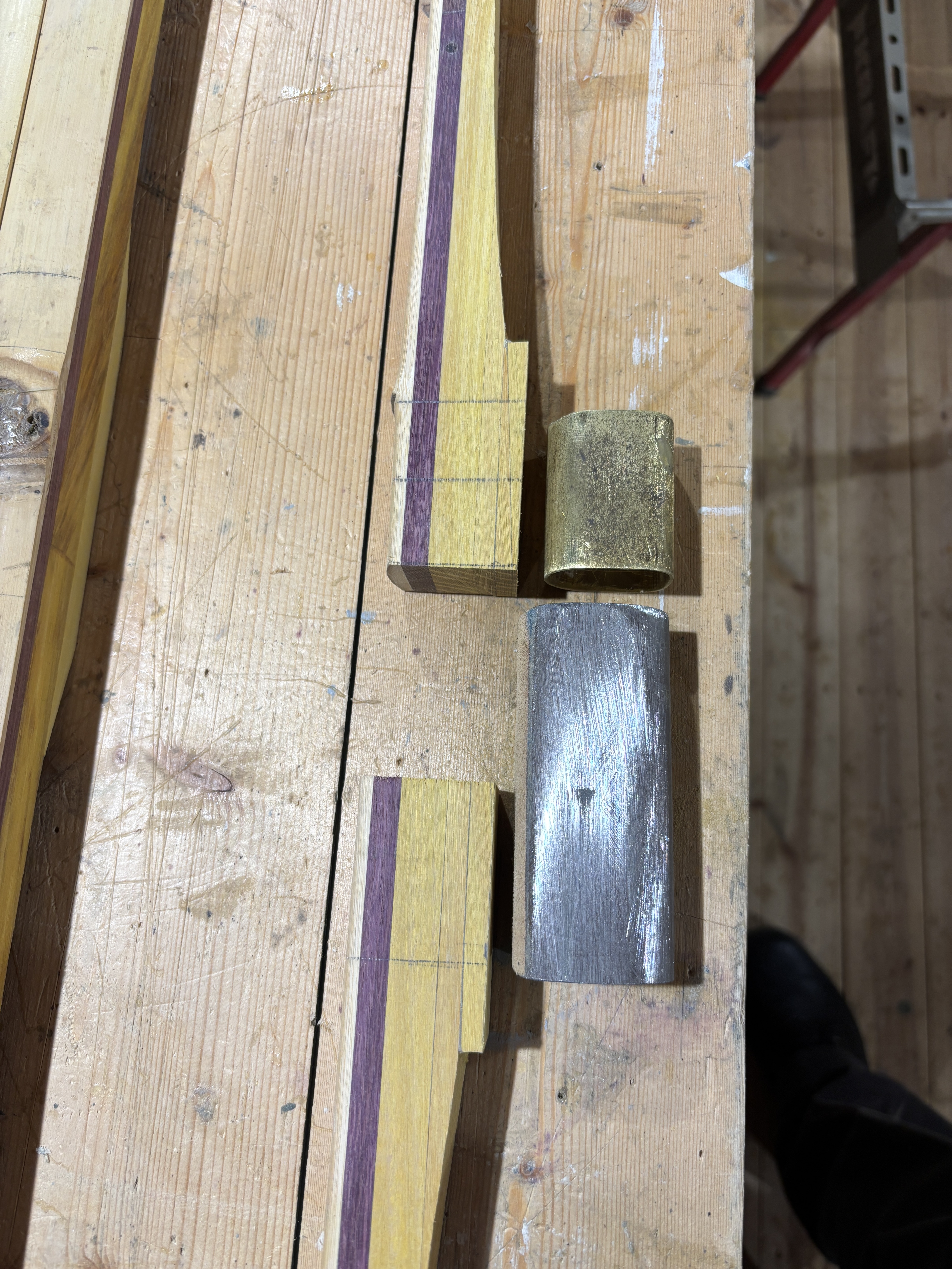

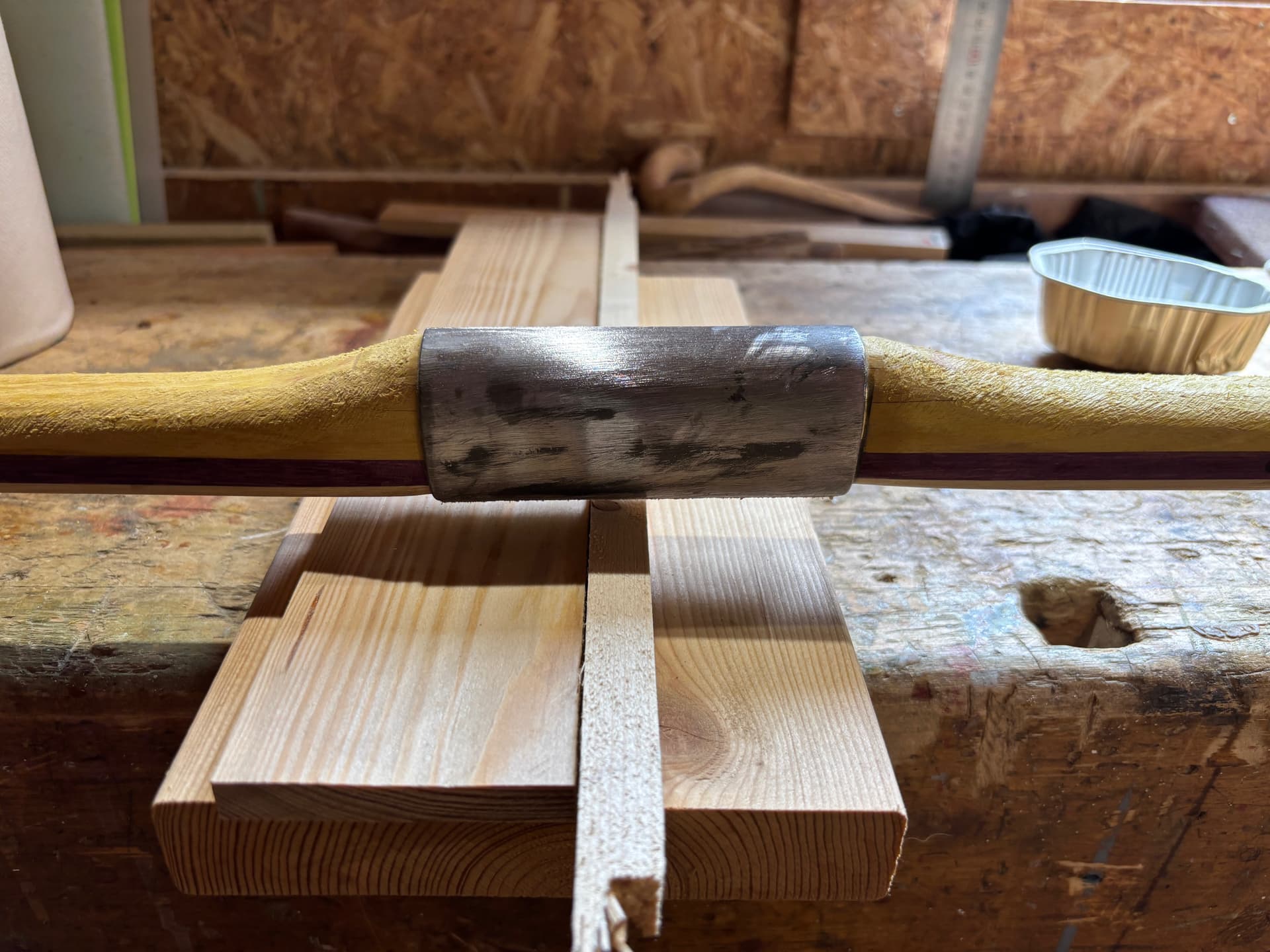

Kahvaholkit soviteltu ja selän reunat pyöristelty samalla kun työstin parin yksiosaisen selät. Mökkipihalla oli mukava puuhastella, kunnes hyttysten iltalento alkoi.

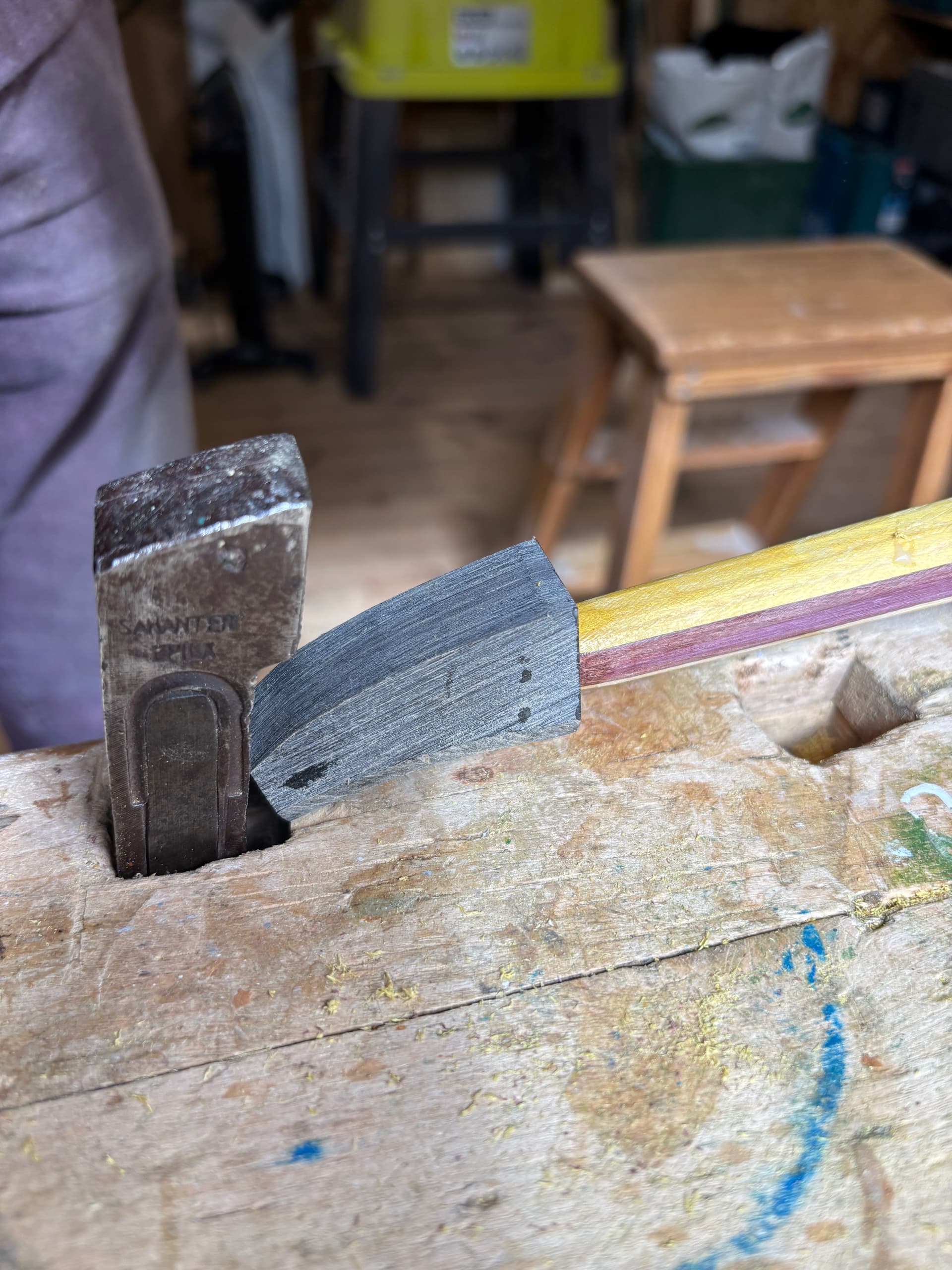

Loo-bambun petettyä otin käsittelyyn tämän TD:n. Odotukset eivät ole korkealla tuon keskisäleen jatkosten vuoksi, sillä tämän aihion sisarversio kosahti keskisäleen V-liitoksen petettyä. Tässä on ne jatkot nyt vahvistettu tapittamalla (kts. edellä) ja ajettelin nyörittää ko. kohdat, jos pääsen testiammuntavaiheeseen. Ensin siis tilapäisnyöritys ja viimeistelyn jälkeen uudet… jos siis onnistun.
Tapitettu keskisäle kesti, mutta sen paksuuden vuoksi liian ohueksi hioutunut osage ei. Viimeistelyhionnan jälkeen ylälapaan tuli paha puristusmurtuma ja tilleri tietenkin ihan poskelleen. Nyt keppi seisoo verstaan nurkassa odottamassa kahvaholkkien kierrätystä joskus tulevaisuudessa. Sen tässä oppi, että 8 mm purppurasydäntä keskellä on liikaa minunkin jousille. Paree pysyä n. 5 mm tienoilla viimeisen käsillä olevan säleen kanssa, kun sen aika koittaa. Yksi pitkä aihio on jo valmiina odottamassa tilleröintiä; kts. toinen ketju.
