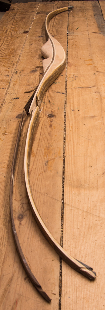

Kiitos lohdun sanoista. Ei ole kuvaa nokista joten ei voi vertailla. Voishan tuota tietenkin liimailla ja laittaa jännettä ympärille, kuitenkin aika puhtaasti halkesi.
Tämä on sellainen lämpökäsittely kokeilu. Olen tämänkin pään 3-4 kertaa muokannut. Saattaahan siitä jotakin jälkiä jäädä. Miellyttävä oli kuitenkin ampua tällä jousella
Liimaa väliin ja takaisin ladulle!
Joo, kannattaa nyt ettiä rilliin eri puut, eihän tuo ole edes rikki.
Vertaistukiryhmän kannustavat sanat saavat jatkamaan kivikkoisella tiellä eteenpäin… Kiitos
Hajotin tahattomasti jousen, ei vain kestänyt. 71#@20" ehti mittarissa vilahtaa ja sitten räjähti, säleet vain lensivät.
Diagnoosi - jänteiden alla ollut bambu petti, tämä oli selvä vetomurtuma. En ensin aikonut jänneselystää tätä, joten tein bambu-vaahtera-ipe-ipe-yhdistelmän. Sitten rupesi epäilyttämään hyvin lyhty taipuva alue, joten päätin laittaa jänteet selkää. Ensin bambun tasoitus ja sitten selystys - ja siinä tein ehkä ratkaisevan virheen. Toinen oli varmaan luokattoman huono selystys- liikaa jäi valkoista osaa ja muutenkin tuli vähän epätasainen. Kolmas virhe oli ehkä hieman liian ohut jännekerros eniten taipuvassa kohdassa.
Opetus: Jännejousen jänteiden alla olevan selän pitää olla mahdollisimman hyvä ja jänneselystys tehdä mahdollisimman hyvin. Jos tavoitellaan huippua, niin pitää tehdä täydellistä työtä. Nyt tuli ehkä liikaa mentyä “toivotaan parasta” -asenteella ja se kostautui.
Ipe tuntui kestävän oikein hyvin. Ehkä teen toisen vastaavan mutta hieman eri tavalla. Sama muotti kyllä mutta vähän lyhyempi ja pienempi kahva, selkä vaahterasta (löytyy hyvää tavaraa ja jänneselystys paljon huolellisemmin ja asenteella, että nyt tehdään jännejousta, ei vain selystetä jousta.
Hiukan tyhjä olo nyt, jää Jere haastamatta pituusviivalla. Tässä oli mielestäni potentiaalia – hurja alkuveto, juuri sopiva jäykkyys, hyvä tilleri ja jännelinja, potkua vaikka mihin, mutta ei. Vähintään 350 metriä olisi nuoli lentänyt…
Anteeksi että hymyilyttää mutta tuntuu hyvältä nähdä samanlainen katkeaminen minkä itse on kotimaisilla puilla vasta kokenut. Tunnen syvää tuskaa työpanoksesi menetyksen puolesta…
Sattuuhan näitä. On siellä voimaa jyllännyt kun on ihan suorilta katki paukahtanut jänteet. En ole itse vielä noin saanut tapahtumaan, varmaan ihan siitäkin syystä että ei ole bambua ja ipeä jousessa ollut.
Pelkkä jänne-vaahtera-ipe olisi tiukka yhdistelmä.
