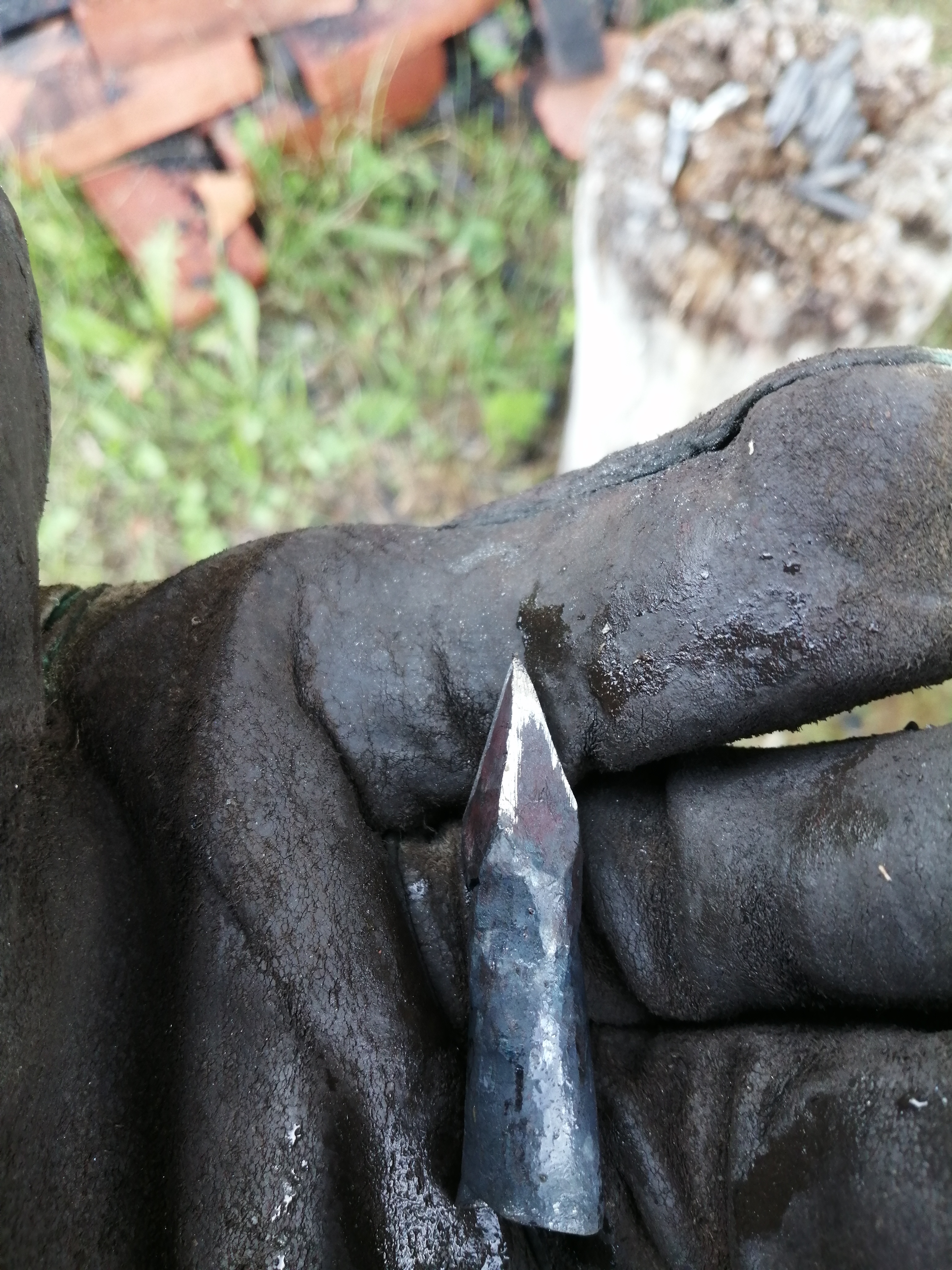

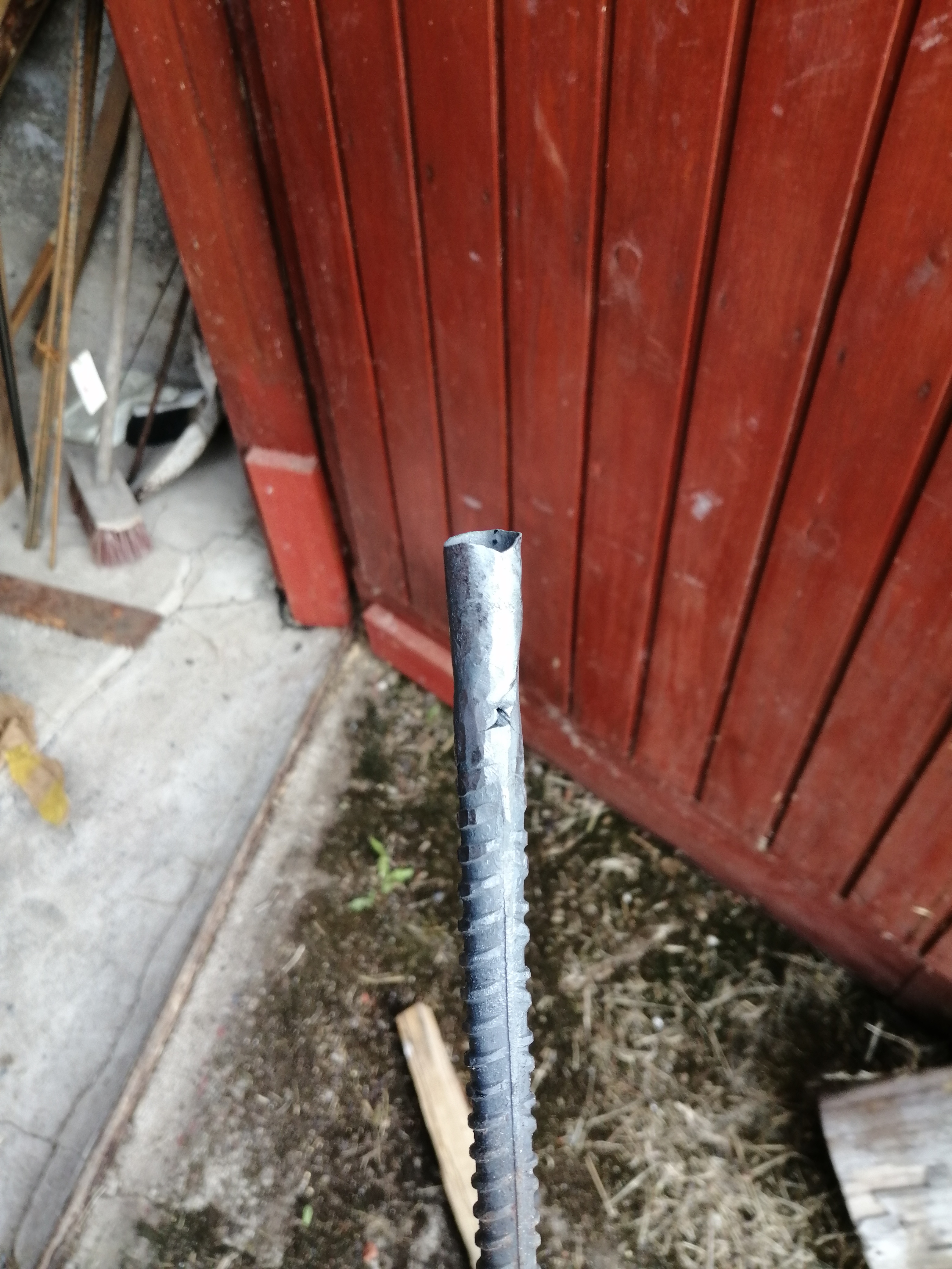

-Ekalla lämmöllä hakkaan littanaks.
-Tokalla kierrän. Jos menee huonosti tasittelen vielä yhdellä lämmöllä tasaisemman pyöreäksi.
-Kolmannella katkasen, sekä “littaan” jäljelle jääneen teräksen, jotta seuraava kärki olisi helpompi taas tehdä. (kuvapuuttuu)
-Neljännellä teen kärjen. Jos hyvin menee niin mirkeliä ei tarvi ollenkaan. Tätä kärkeä vedin viilalla vaan.
Huomasin myöhemmin, että (kuten mikke opetti) kannattaa aina ottaa kunnon lämmöt. Helpottaa huomattavasti hommaa.
En ole läheskään ammattilainen taikka mitenkään muutenkaan kokenut seppä, mutta aattelin vaan jakaa tänne oppimisprosessia.
Saas nähä miten homma jalostuu kun pääsee taas hakkailemaan.
Ihan hyvän oloista jälkeä. Oletko vielä varttanut yhtään? Attelin vaan että oletko huomannut mitään “nää kaikki vääntyy oikeelle” juttuja. Jos saa tuon holkin pohjan pysymään kohtuu suorasaa niin homma on tosi helppo jos tulee oikomisii. Jos taas pohja on vino niin se voi olla jo ensimmäisen ammunta yrityksen jälkeen kärjen takaa poikki koska isku enerkiä ei kohdistu suoraan nuolen varteen.
Kiitti.
Olen varttanu ja oon huomannu.
Oli kyllä muutamassa tätä ongelmaa.
Mietein että olisko yks ratkasu että hakkaa enemmän tiimalasin muotoiseksi tuon olan? Silloinhan se holkin pohja muuttuu lieriön kärjeksi ja pysyy suorana tavallaan?
Vai missasinko pointin?
Olan kanssa voi leikkiä, mutta kyllä sen suoruuden ihan hyväksi myös saa jos pistää vaikka ruuvipenkkiin kiinni ja jonkun rauta piikin päähän nuolivarreksi ja kalkuttaa siinä suoraksi.
