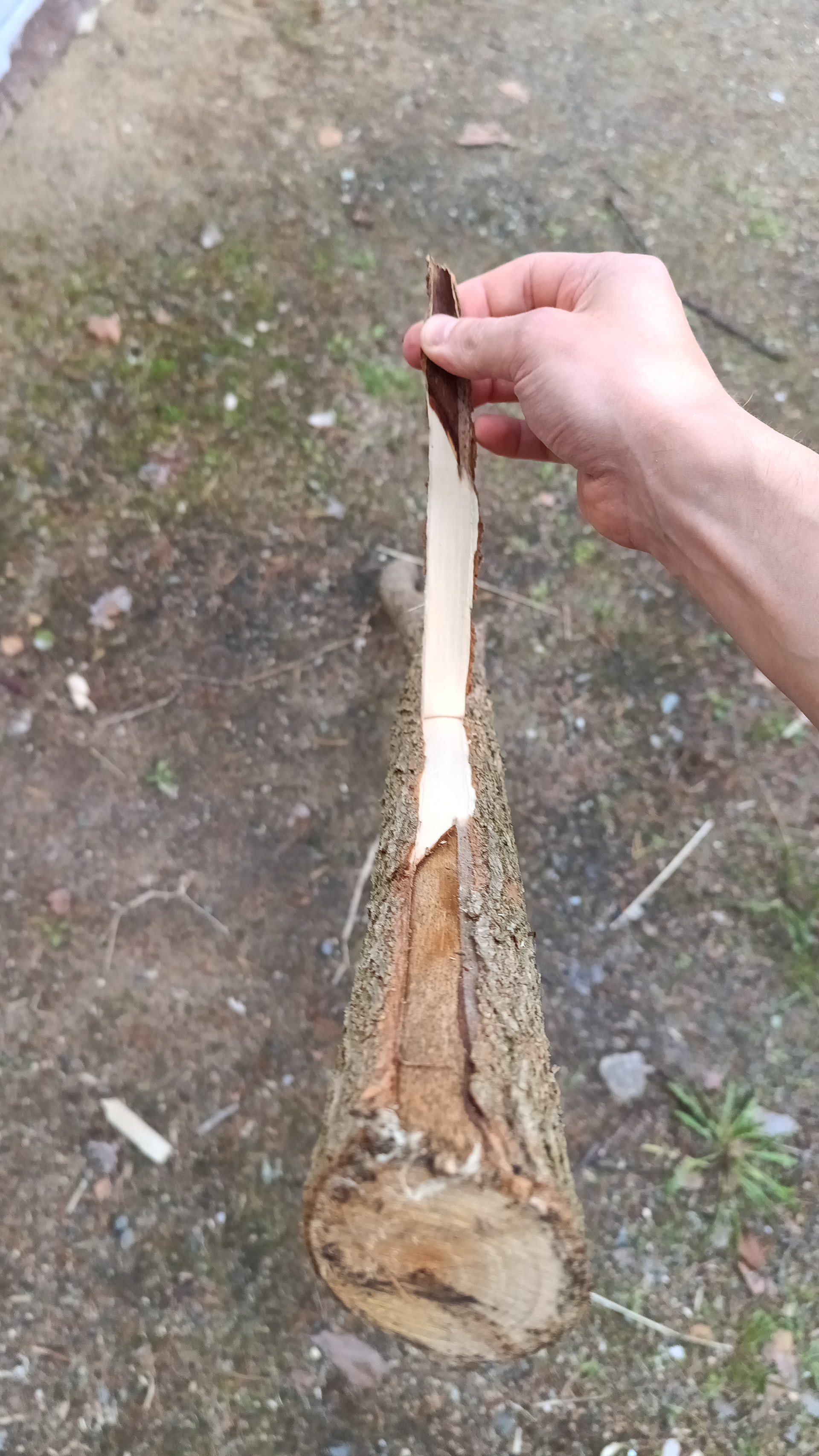

Mitä puuta kuvassa?

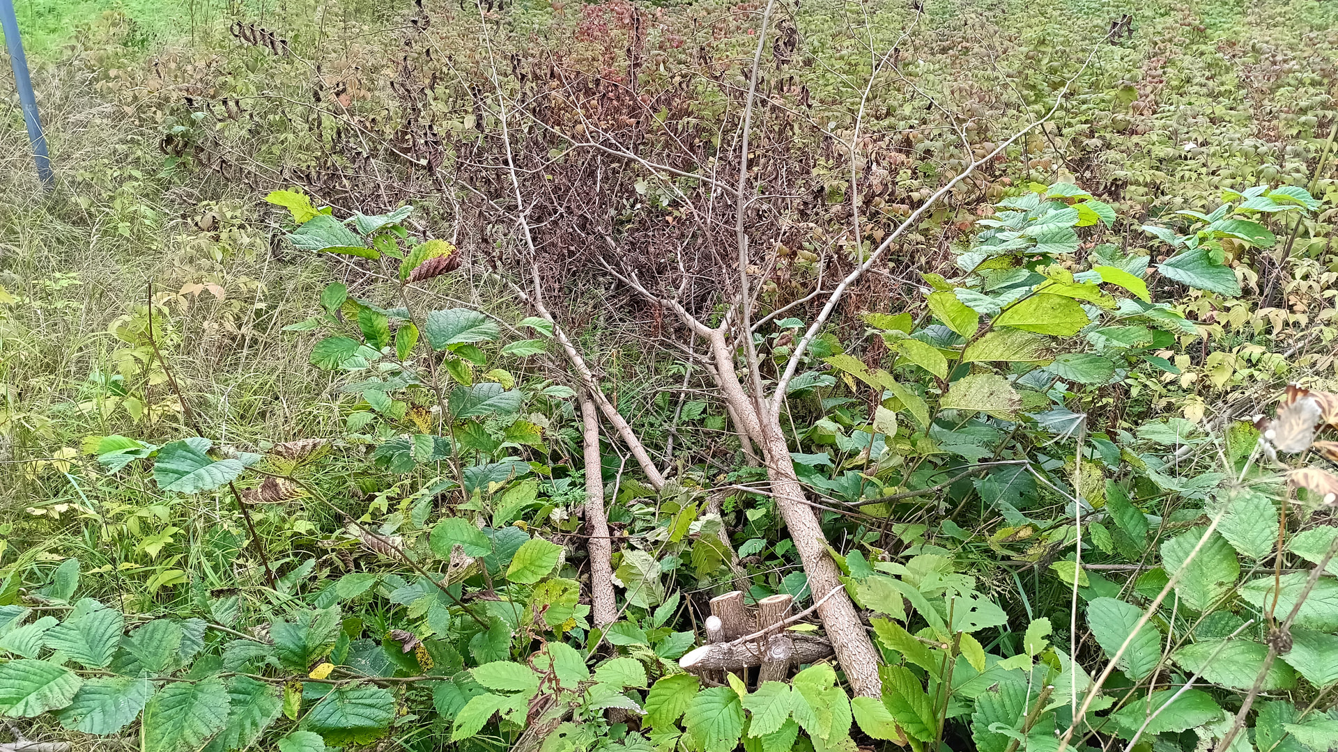

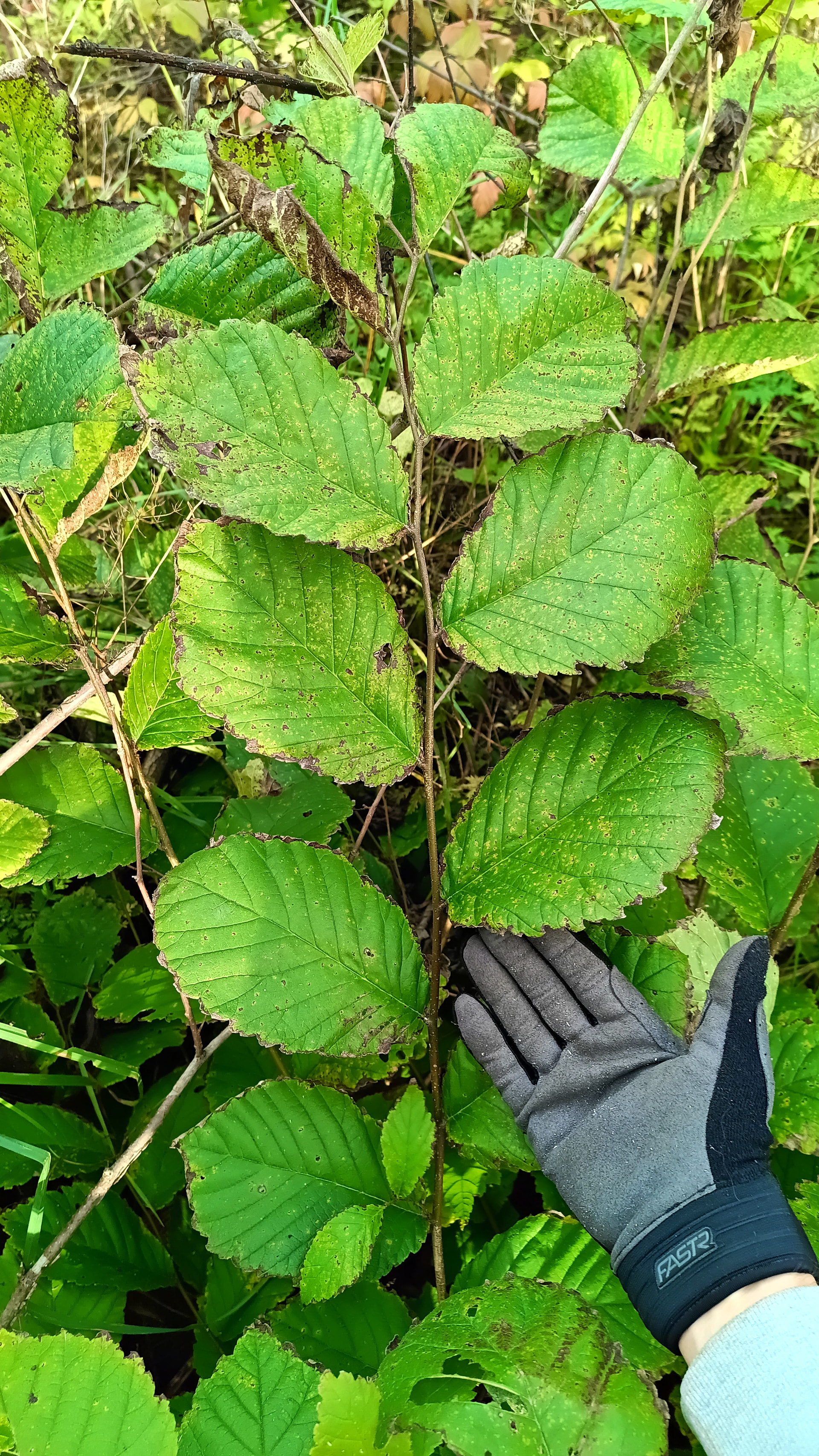

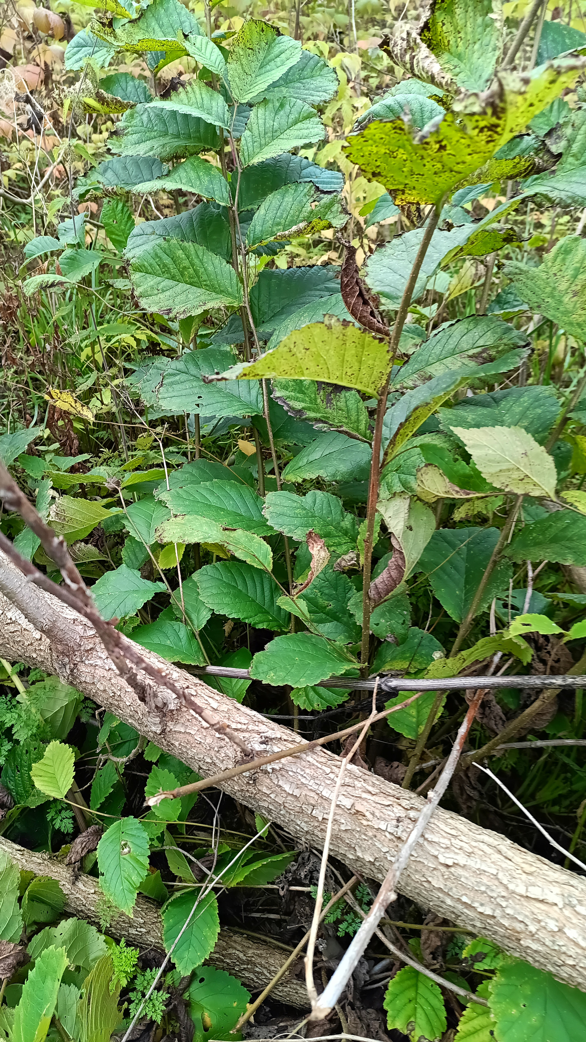

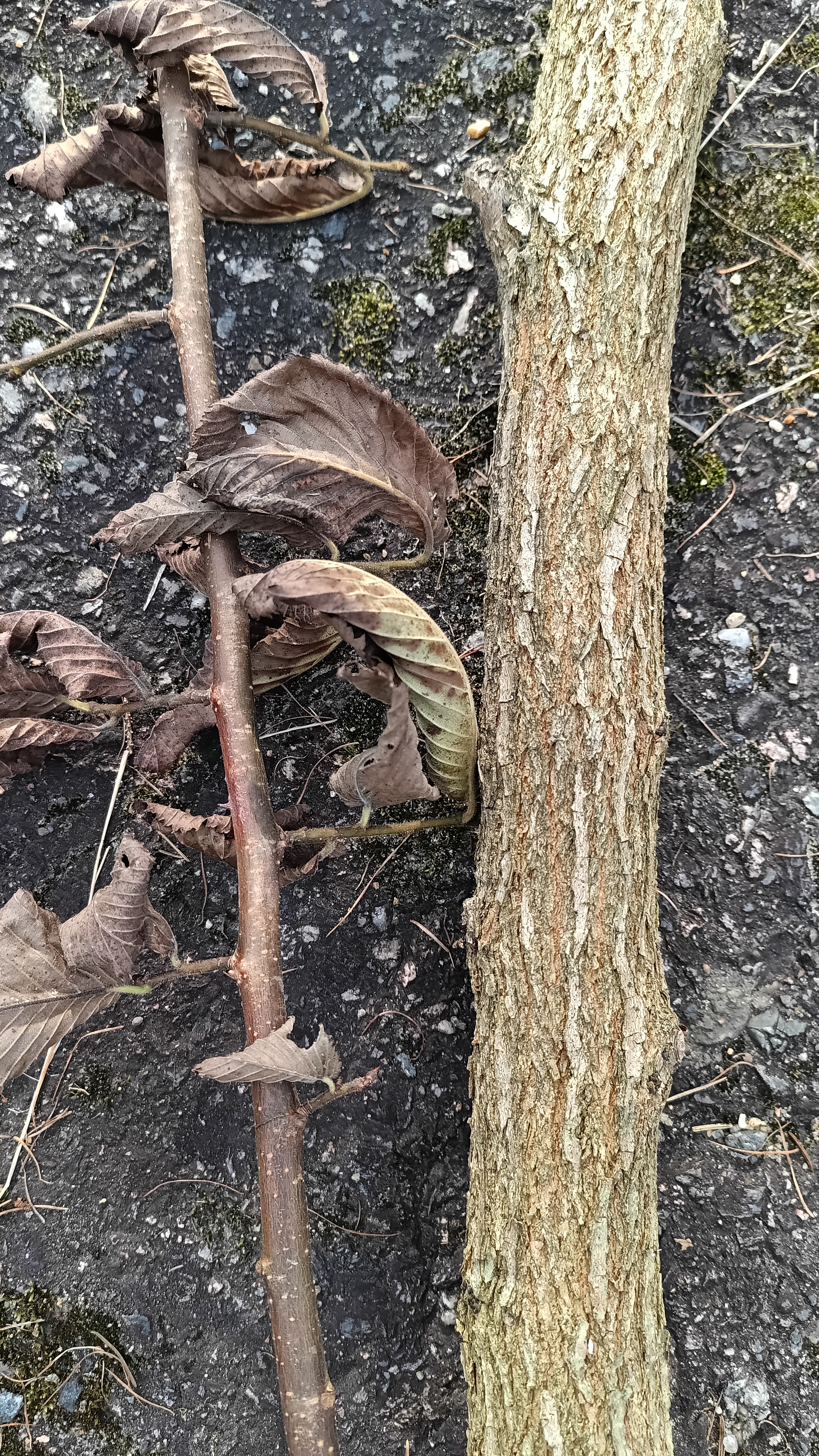

Habituksen perusteella sanoisin, että vuorijalava. Jos alta löytyy jalavan lehtiä, niin sehän se sitten on. Mutta toisaalta, kuori viittaisi ehkä johonkin vaahteraan kuten Mikke totesi. Mutta taas toisaalta, vaahteroilla nuo pikkuoksat lähtevät pareittain, kun taas viimeisimmän kuvan perusteella ei näytä vaahteralta.
Tässä tapauksessa penkoisin noita lehtiä puiden alta.
Veikkaanpa, että jonkun sortin jalava - olisiko peräti kynäjalava?. Latvusto on sen mallinen, että ei voi olla vaahtera.
Kyniksellä on tosiaan vähän samalkaltainen kaarna.

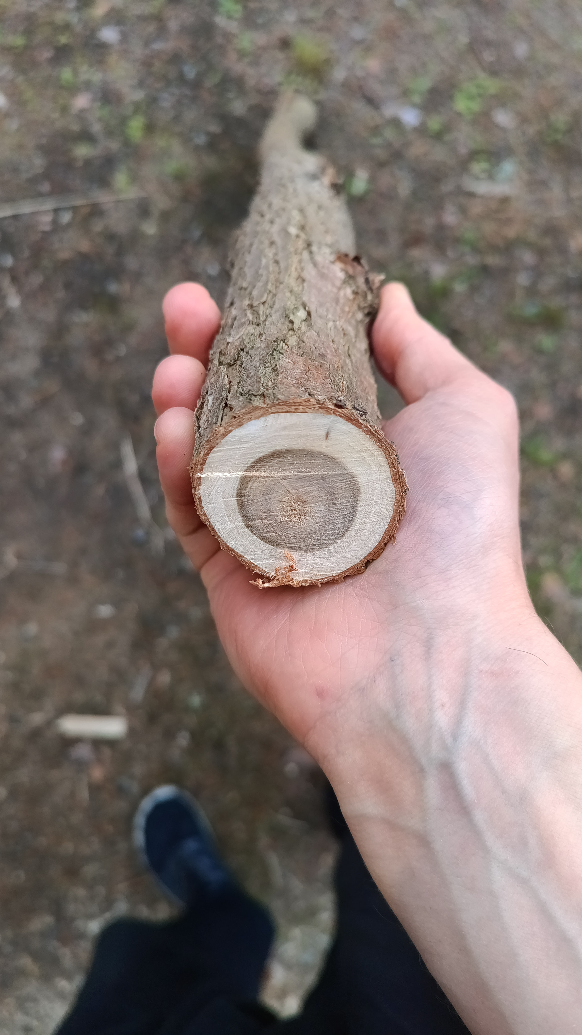

Kaiketi joko tuomi tai pihlajaa? Mutta ainaki jotain kahvamateriaalia saa. Näkyis puuaines enemmän kun kuivaa.
Omenapuu tulee ensimmäisenä mieleen. Mutta se on vain ensivaikutelma. Voi olla jotain muutakin puuta…
Pihjala.
Juu on, harmi ei paljon sydänpuuta, mutta jees kuitenkin.
Pihlaja kestää vetoa hemmetin hyvin. Eikä räjähdä vaan sälöytyy jos menee rikki.
Joo sälöityy, eikä räjähdä. Jousihan on silti siinä kohtaa aika pitkälti entinen.
Pihlaja on myös suhteellisen kevyttä ja vielä massaansa nähden puristusheikkoa. Eli jousen pitää olla todella leveä, mutta silti altistuu helposti puristusmurtumille.

Mulla on 13 vuotta sitten tehty, edelleen toimiva pihlajajousi.
Saarni on myös mainio, ja sitäkin on monta aihiota.
Tuomipihlaja on hämmentävän sitkeä.
Tuomi on vielä kokeilematta.
Isä-ukko pohti että se voisi olla paras.
Perusteli sillä että hevosen luokkinakin se pyrkii koko käyttöikänsä oikenemaan.
Pihlajaa on suomessa muutama eri laji luonnonvaraisena. Toiset kestää ja loput eivät kestä.
Toiset räjähtää täysin hammastikuiksi jos on vähääkään kuivaa ja toist venähtää kuin pyöränsisäkumi kun on kosteaa. Siihen on erittäin hyvä syy miksi pihlajasa ei tehdä kauheasti jousipuita.

Pidin pihlajana mut aloin epäilee onko sittenkin harmaaleppä? Silmut maistuu marsipaanille :see_no_evil:
Kuvien perusteella pitäisin puuta pihlajana.
Oli kaadettu sähkölinjan alta ja sain ottaa. Sitkeä kuori.
Joku jalava….
