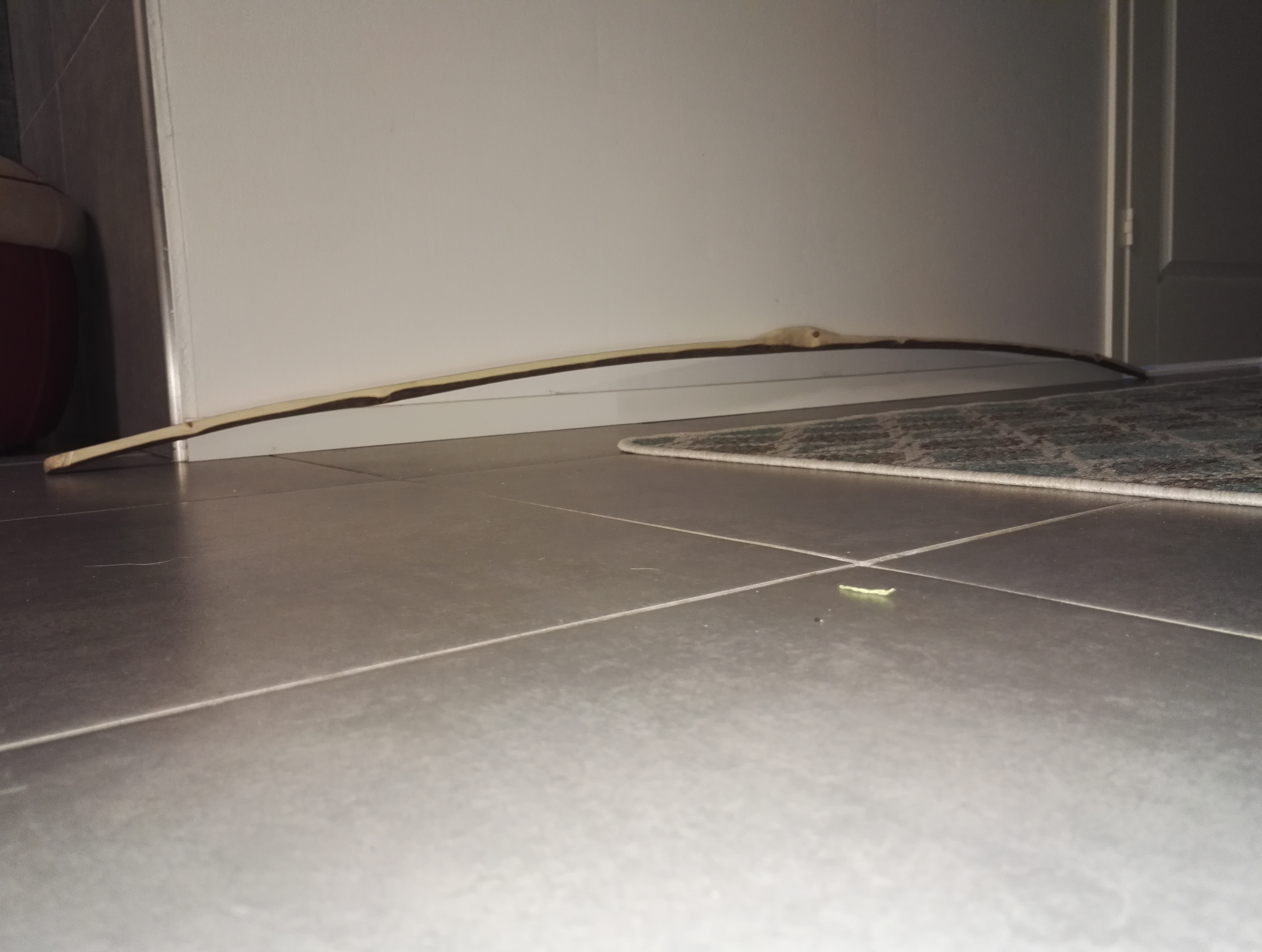

Sitten kiitos Nyströmin höyrytys vinkkien alotin puuhellalla,vesikattilalla ja foliolla höyryttämään lapoja… polvea,lattiaa vasten taivuttelin ja sain suorasta ahiosta 10cm vastakäppyrää kun selkäedellä lattialle laitettuna mittasin.
tässä toinen lapa höyrytetty
Seuraavana päivänä eli tänään noin tunti sitten paahtaminen kuumailma puhaltimella… 45-60min paahto ja sävy ei juuri muuttunut. ilman taivuttamista paahdoin ja lavat palasi sen verran että nyt on enää 40-50mm lattiaan…lavat hieman erilailla taipuneet. joten koitan tänään paahtaa uudestaan ja varovasti taivuttaa saman muotoiseksi lavat… huomenna sitten kokeilla jänteelle ja ihmetellä kun napsahtaa… hehheh
noniin ja paahdettu on toisen kerrran… nyt ei ole enää kuin 3cm seinään. toivottavasti se ei sitten myötäkäyristele. saaa nähdä. vielä vähän kuvia.
