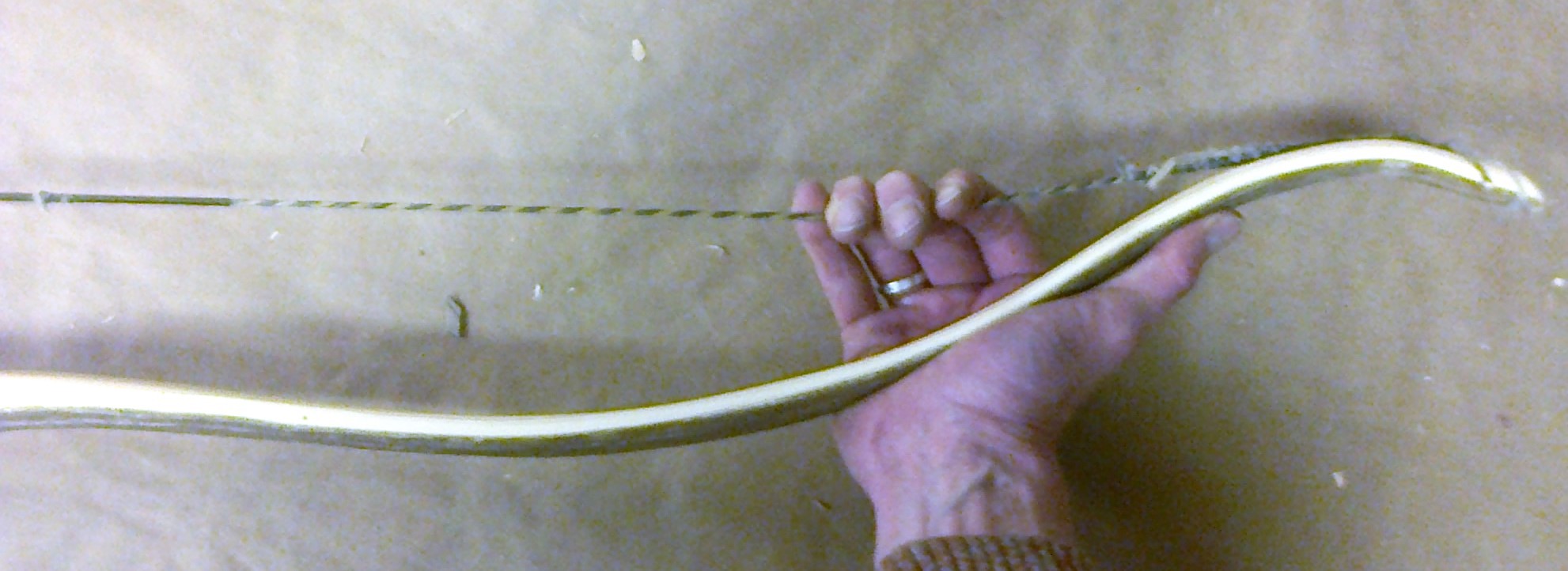

Marjisjännärit ovat jännässä vaiheessa. Kummatkin ovat käyneet jo vireessä. Pituudet jousilla ovat 130cm ja 136cm. Lyhyempi on poikkileikkausprofiililtaan enempi leveä ja lattana, kera paksumpien lustojen ja pidemässä tiheämmän lustorakenteen vuoksi kokeilen kapeampaa ja paksumpaa profiilia. Pidemmästä piti ensin tulla 148cm rekurvijännejousi, mutta ilkeän sivuvenkoilun seurauksena siitä tulee rekurviton B-jousi. Siitä kuvia tuonnempana.
Kuvien jousi alkaa olla lähes koelaukauksia vaille. Kädensijan joustoa pitää vielä hakea ettei taipuma tulisi vain lyhyelle alueelle. Voimaa jousessa on vielä liikaakin, ihan noin koe mielessä 15 tuuman trimmailuveto tuntuu jo liki 50 paunalta, joten kevennysvaraa on.
Onnistumiset tulivat jännelinjan onnistumisessa kerrankin ja sivuprofiilikaan ei ole hassumpi. Kädensijaa liutin hieman alalavan puolelle (jännä kokeilu tämäkin), jotta laukaisukohta tulisi enemmän jousen keskelle.
Tuomo toisessa ketjussa avasi keskustelua koelaukausten määrästä ja jousen koulimisesta jne… Jännejousissani arvioisin vajaan vedon laakeja tulevan noin 100. Sitten hivuttaen omalle 23 vedolle ja tilleriä tiiraten aina taajaan. Kokonais(koe)laukausten määrä jyvittyy näin muutamille kuukausille ja niitä varmaan tullee jo useita satoja. Viimeistelyä en tee alle puolivuotiaisiin jännejousiin. Kun jousi alkaa asettua ja jos olen siihen oikeasti tyytyväinen alan pohtia viimeistelyä. On hyllyssäni nytkin 2 jännejousta viime kevät-kesältä joiden viimeistelyä pohdin yhä…
Marjisjännäri tuorein jäntein
Marjisjännärin jänteet kuivuneet 2 kk. Tästä aloitin availun ja tipien mittojen hakemisen.
Sivuprofiili rentona. Liki 14cm yhä refleksiä.
Jännelinja
Marjisjännäri vireessä. Näkeehän sen otsallakin että ei ole tillerissä vielä ja oikean lavan pullistumaa rekurvin lähellä pitää varoa. Ja vastaavasti taas toiseen tasapainon vuoksi sitä pitää hieman lisätä. Yllä olevissa kuvissa olen piirtänyt tillerin elämistä. Siis se “kaaviokuva” paperissa jousen vieressä.

Nyt esim tuo kuvien jousi on siinä pisteessä että hitusen pois kädensijasta sinne joustoa hakien (siis vasta nyt otan tilleripuun käyttöön) ja sitten koelaakeja jo kehiin. Silloinhan jousi alkaa saada sitä rasitusta mitä se tulee kuitenkin saamaan. Oppiipahan olemaan.

Jousi alka löytämään tasapainonsa. Kahtena päivän pikkuvedolla ammuttu 80 koelaakia ja pieniä korjauksia tehty. Nyt kuvassa ylälapa oikealla. Hiukan vielä arvon josko siitä tulisi kuitenkin alalapa.
16 tuuman vedolla antaa 45 paunaa. Hiukka liian jämäkkä peli. Olkapääni erityisesti on sitä mieltä. Vetopituus tullee kuitenkin hujakoille 23/24 tuumaa. Levotonta taustaa vasten on ikävä katsoa tilleriä. No, tuommoisessa vaiheessa. On siinä vielä…
Onhan siinä jo hyvä muoto! Mistä meinasit kaapia lisää? Ainakin oikean lavan tyvi näyttää vähän liian pitkältä matkalta jäykältä.
No oikeastaan just sieltä oikean lavan tyvestä… se on pirullinen, kun siinä on vastakäyrää enempi ku vasemmassa lavan lähdössä. Hissuksiin. Yli 100 laakia ammuttu 16-18 vedolla, katteellaan.
