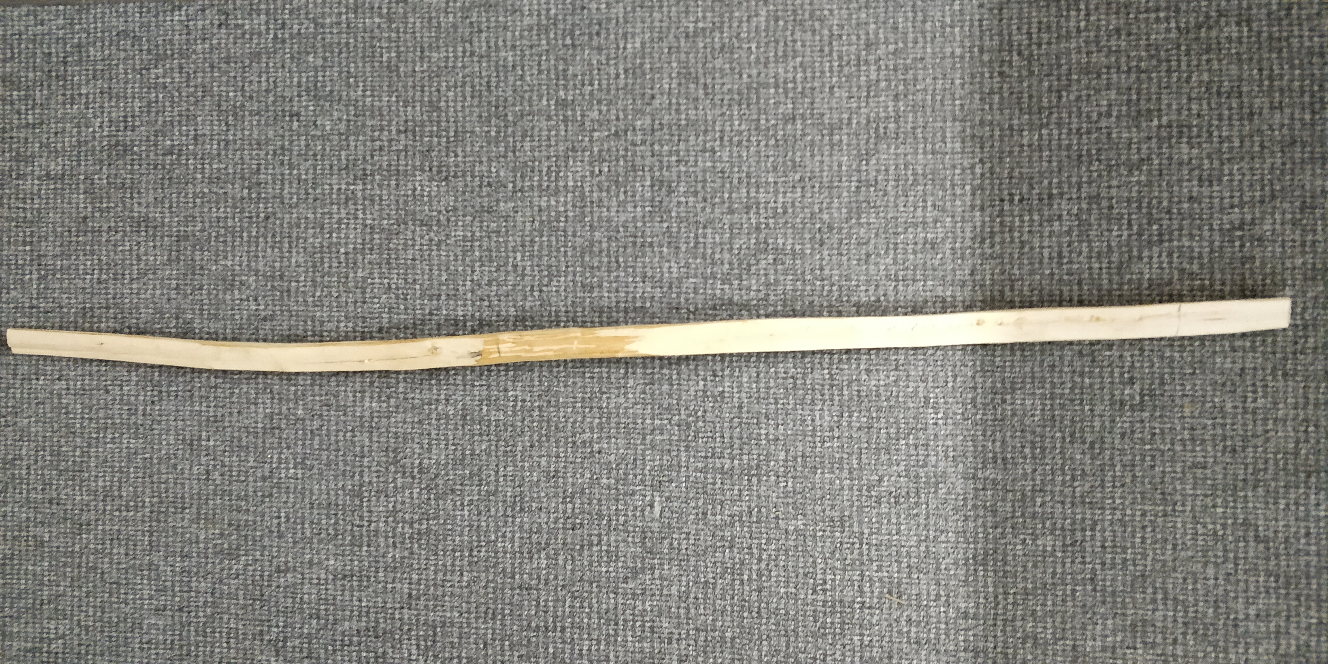

Vähän on marjatuomipihlajasta tehtyjä esillä niin laitampa ensimmäisen oman sellaisen tänne!
Keppi sai vahan pintaansa eilen illala puolen yön aikaan.
Aihion sain Marelta jossa oli mutkan kohdalla pitkittäis halkeama sydämmessä. Tämä hävisi kuitenkin kokonaan pois veistäessä.
Jousi on pääsääntöisesti harjoitus työ, mutta samalla preeria kisoihin sopivaa kalustoa sekä tähän materiaalin tutustumista !
Ja jos tähän tykästyy ja jousi kestää niin miks ei tekis leikkuri nuolet ja ottas mehtuulle syksyllä.
Nyt ymmärrän sen hypetyksen tän marjiksen kanssa… tuntui jalavankin jälkeen ihan kohtuuttomalta miten pienellä materiaali paksuudella saadaan jäykkää jousta aikaseksi. Tän kanssa ei ollut toki muita pauna tavoitteita kunhan jotkut järkevät että on mukava ampua.
Tästä sitten saatiin 24" vedolla 51 paunaa mutta vähän kokeilin rajoja tän kestävyyden kanssa ja vetelin eilen illalla tilleripuussa 26 tuumaan jopa joten otti sitten vähän virumaa…
Mutta nämä mitat
Jousen koko pituus ~51"/129,5cm
Jäykkyys 51#,24" mutta todennäköisesti käytössä mennään 23" vedolla ja 47-48 paunoilla.
Paino 285g
kahvan paksuus 16mm ja leveys 28mm
Kärkien paksuus 8mm ja leveys 16mm
Lavat leveimmillää 30mm ja ohenee 16mm tasaisesti kärkiin. Leveys kapenee 20cm kärjistä mitattuna 25>16
Vuosirenkaita taitaa olla jotain 40 ? En pysty varmaksi sanomaan, sen verta tiheää on…
Jänne perus pellavaa
Käsittely mehiläisvahalla
Virumaa oli muodostunut reilujen vetelyiden jälkeen 15mm mutta sehän on sitten ihan toista jos enempi alkaa käyttämään ja vetelee pitkälle…
Tässä alimman kuvan vedossa oli muistaakseni 25".
Muutama kevyt nuoli oli tuossa mitkä lähti ilman kolahduksia niin pääsi kokeilemaan ja on muuten napakka ampumaan. Materiaalille täys kymppi. Tätä on saatava lisää ja tehtävä parempia !
Minusta erityistä huomioitavaa oli materiaalissa se että vaati höyryllä lämmittäessä enemmän aikaa höyryssä että saatiin jännelinja korjattua… ei meinaan jääny ekalla. Annoin olla 30min kunnon kääreessä kattilan päällä ennen vääntöä. Esim jalava omalla kokemuksella taipuu ja jää jo 20 min höyryllä.
Mutta hyvä työ tehdään kahdesti, eikö niin?
