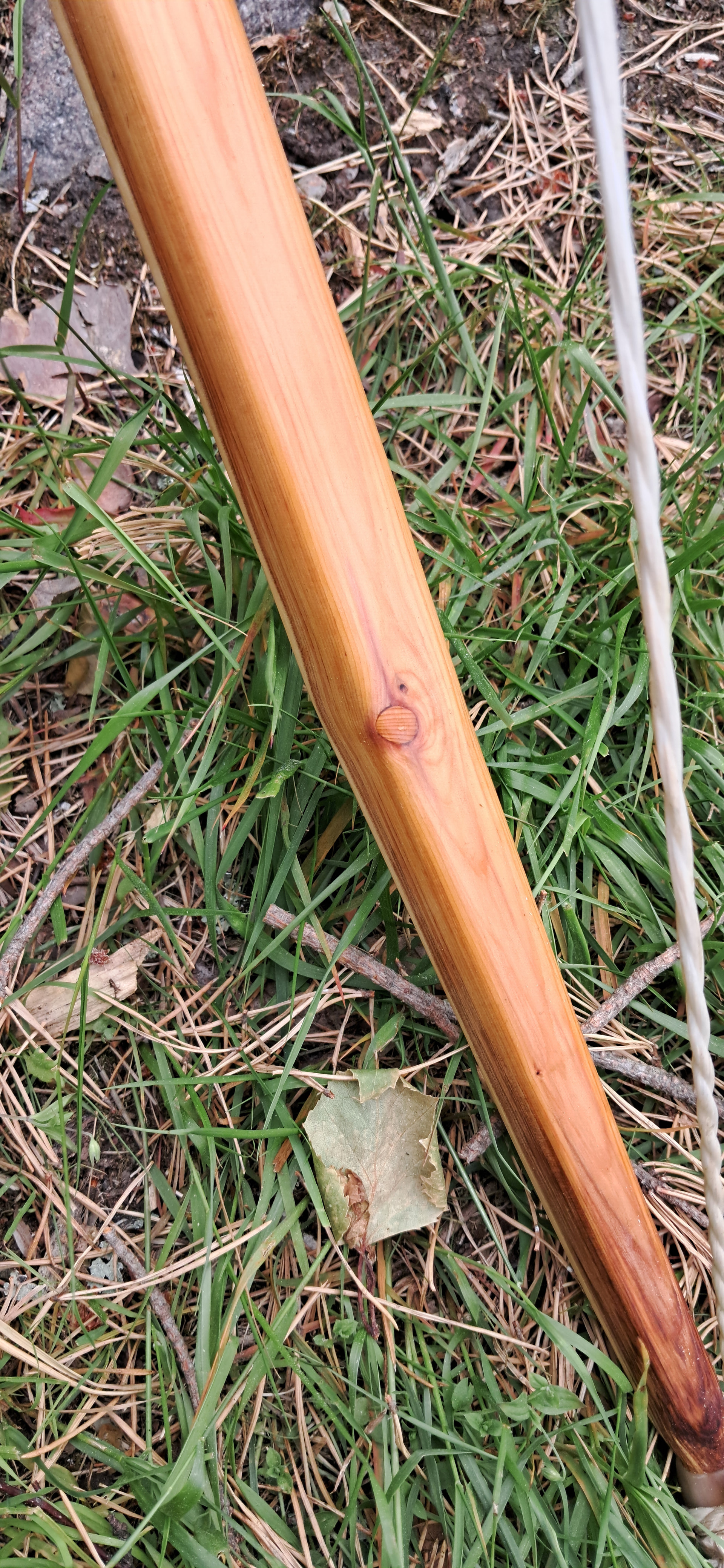

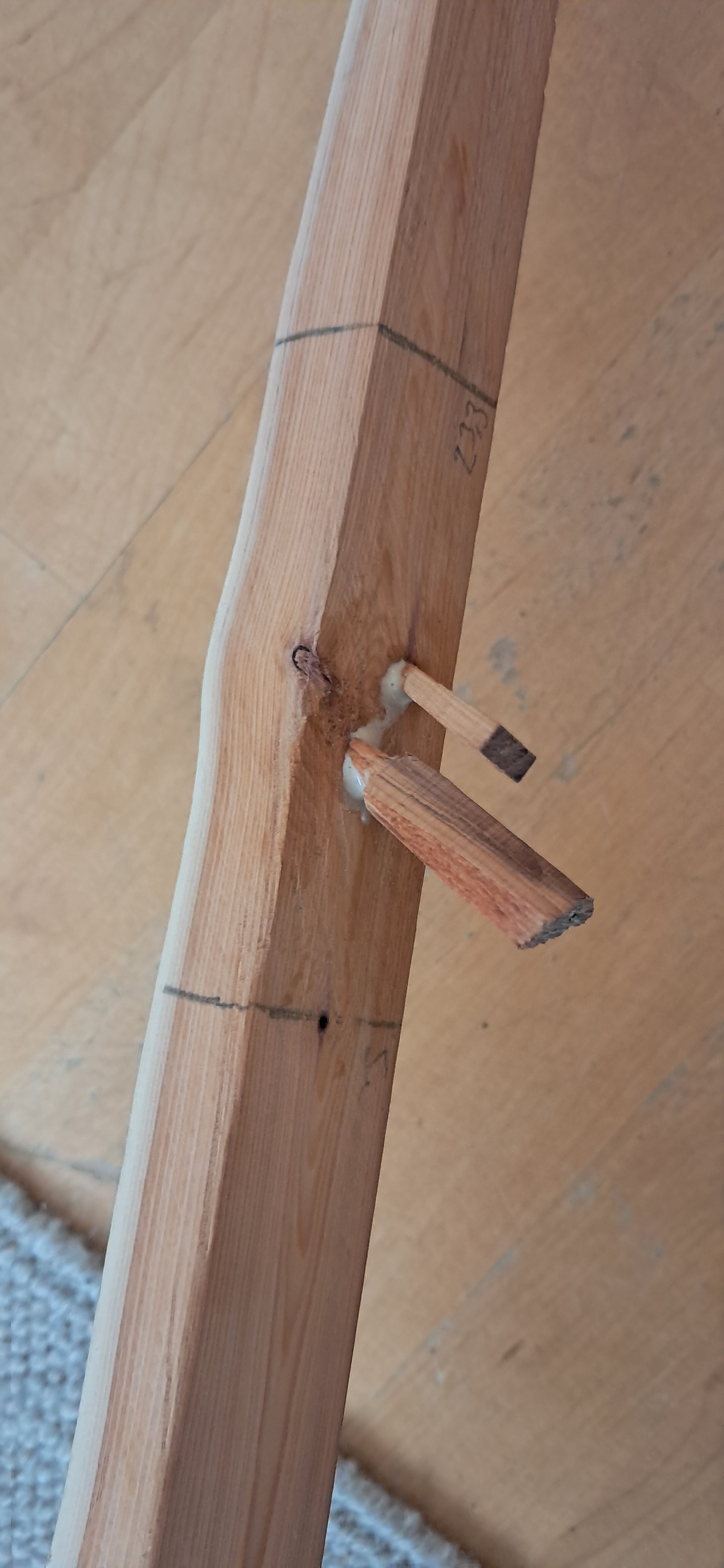

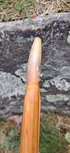

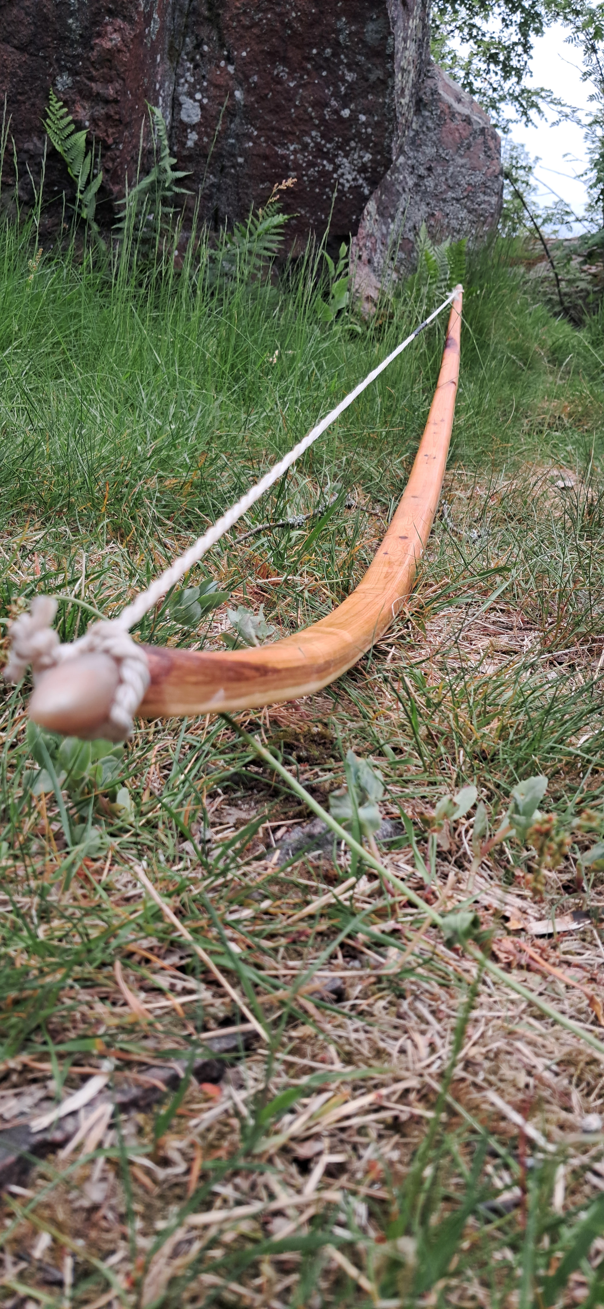

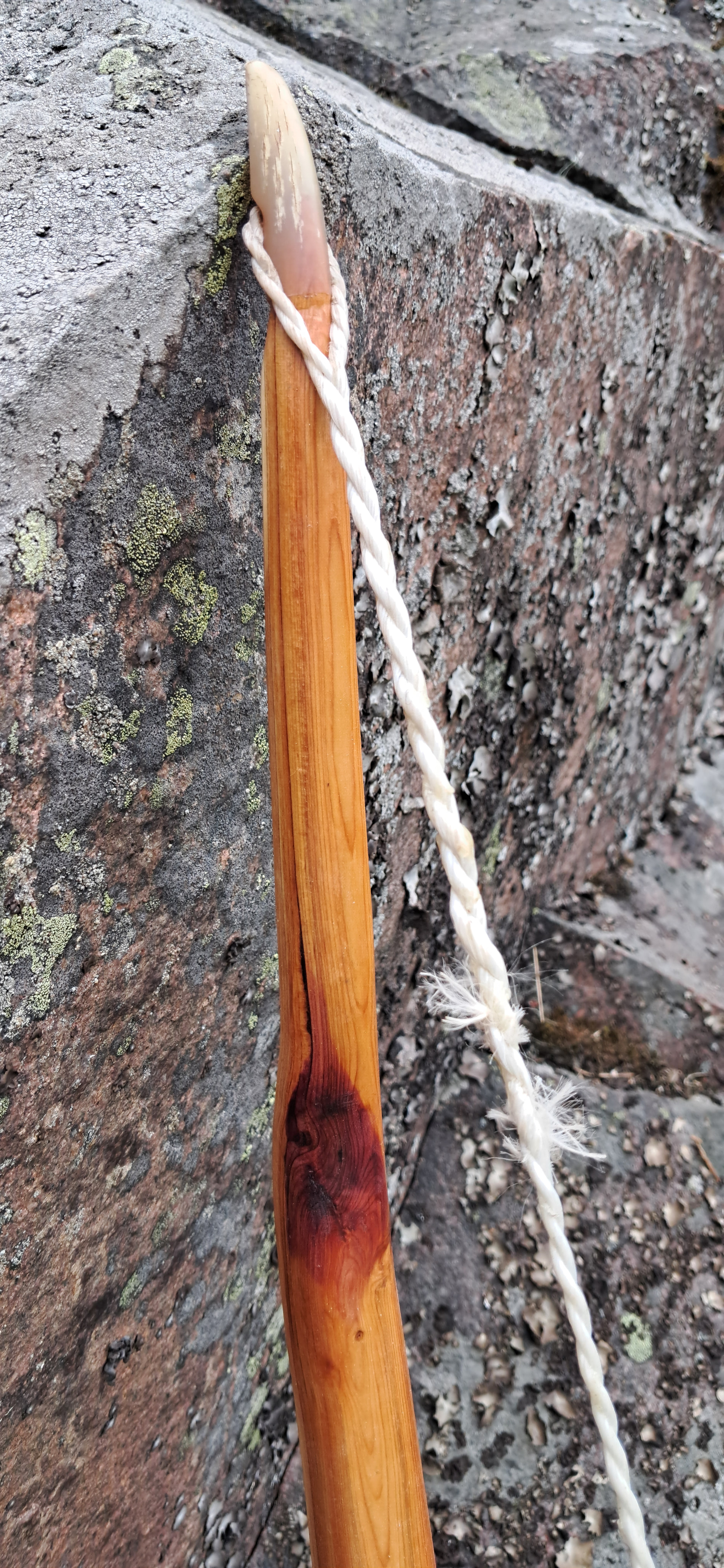

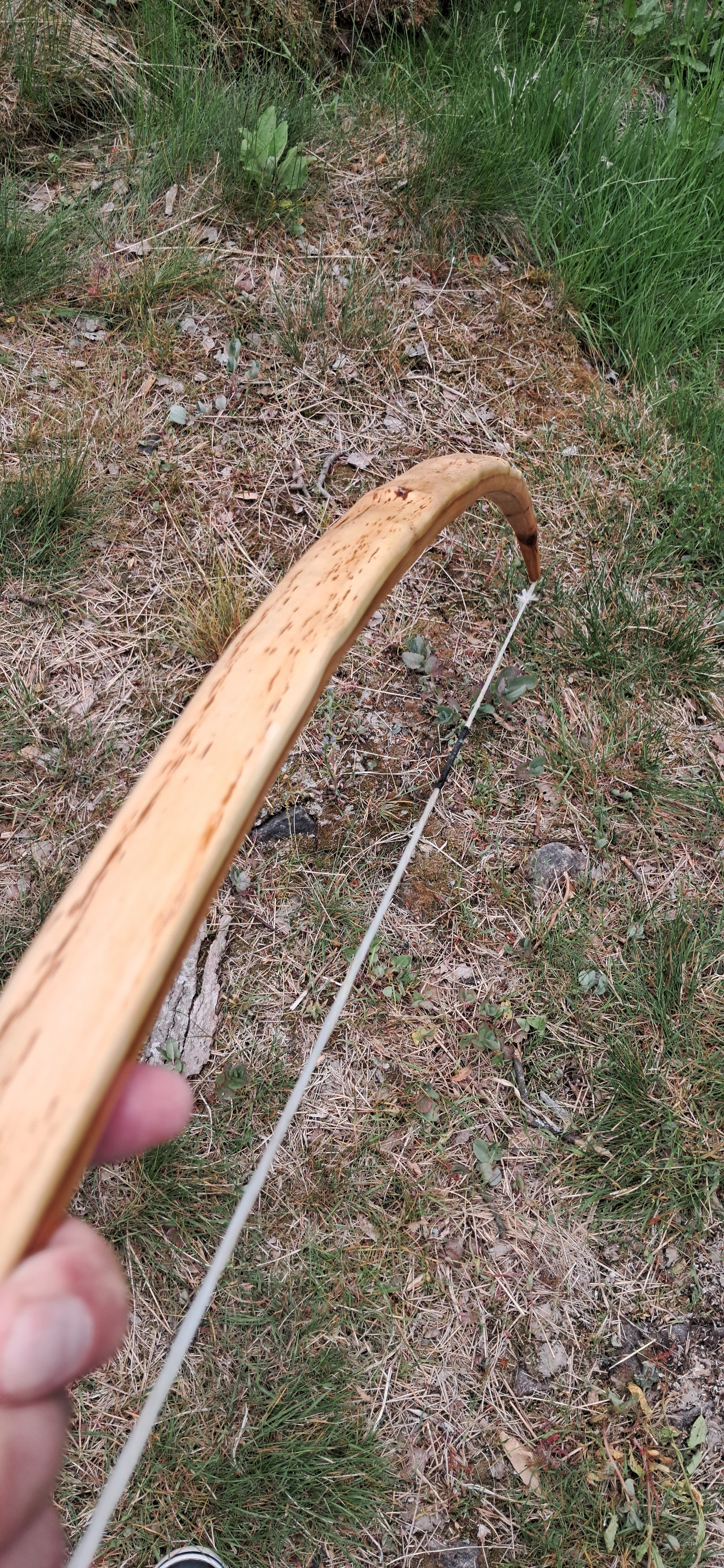

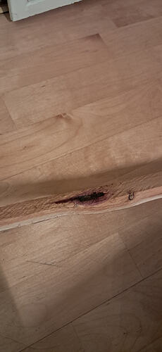

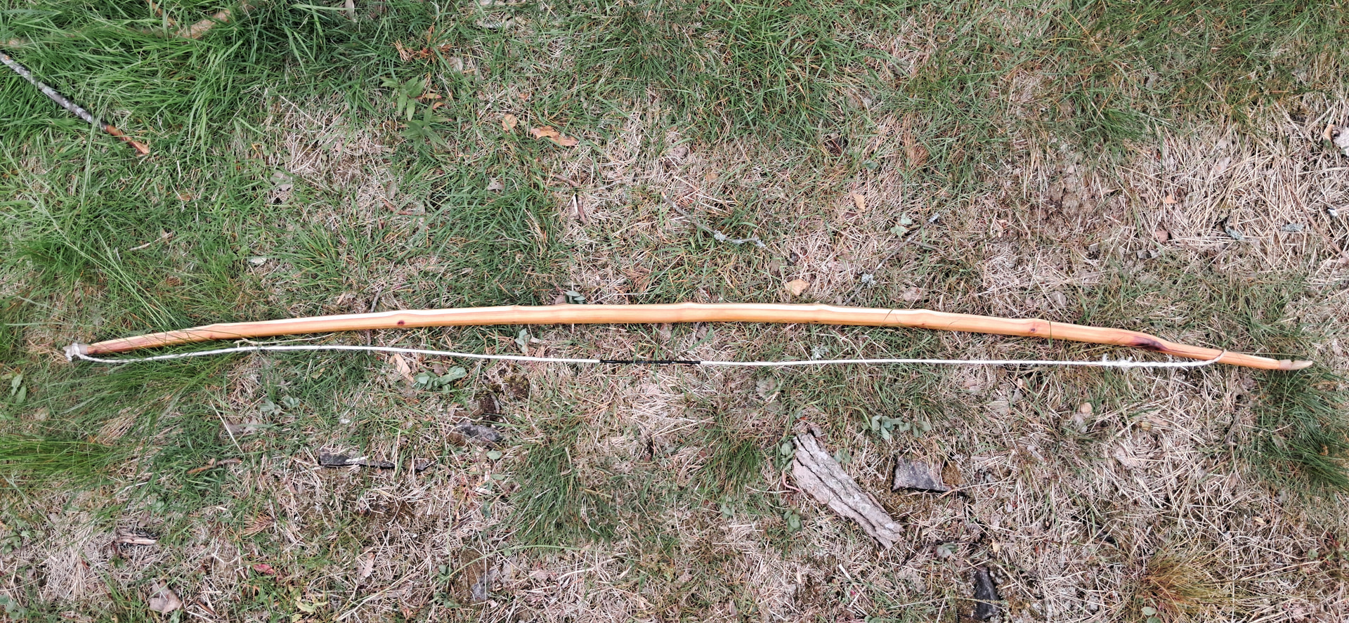

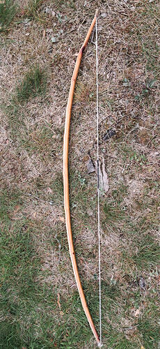

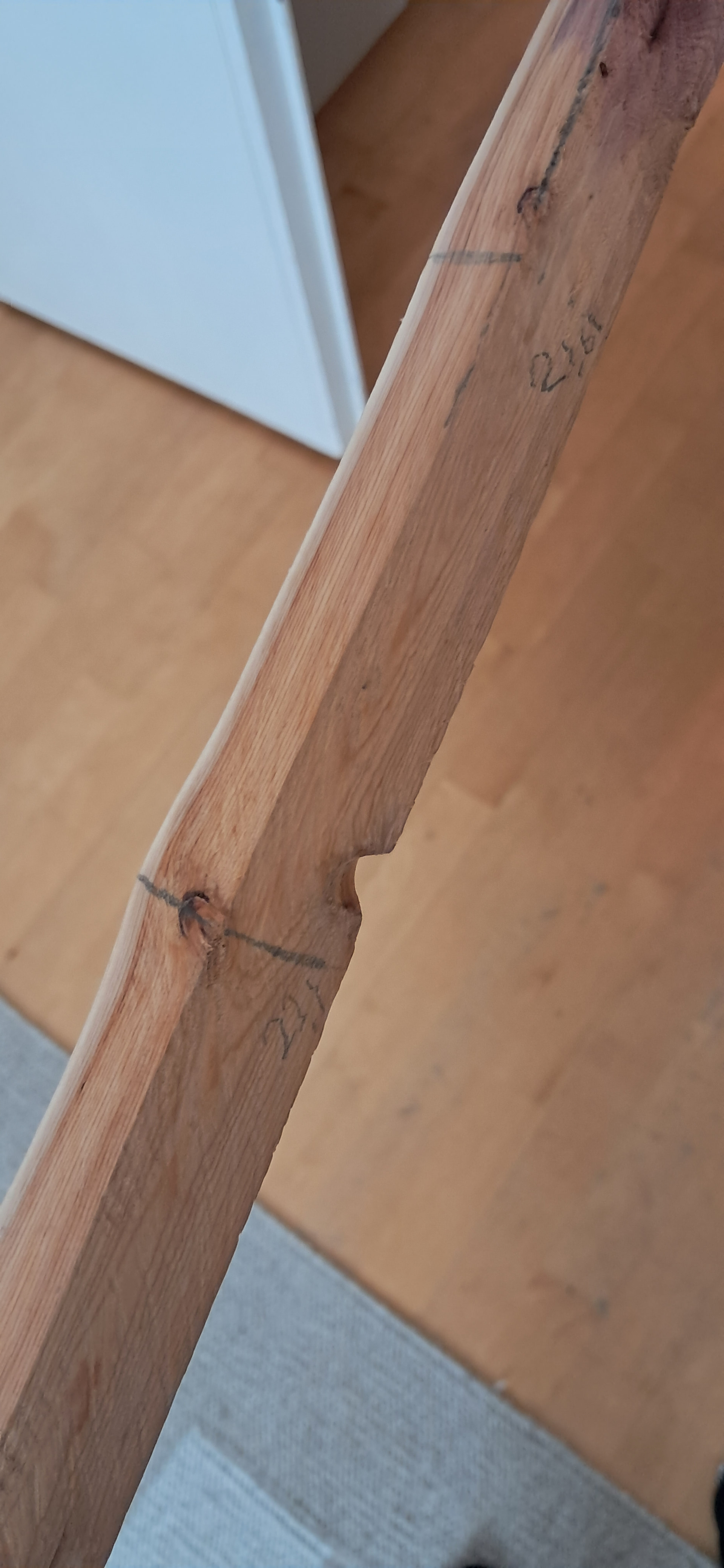

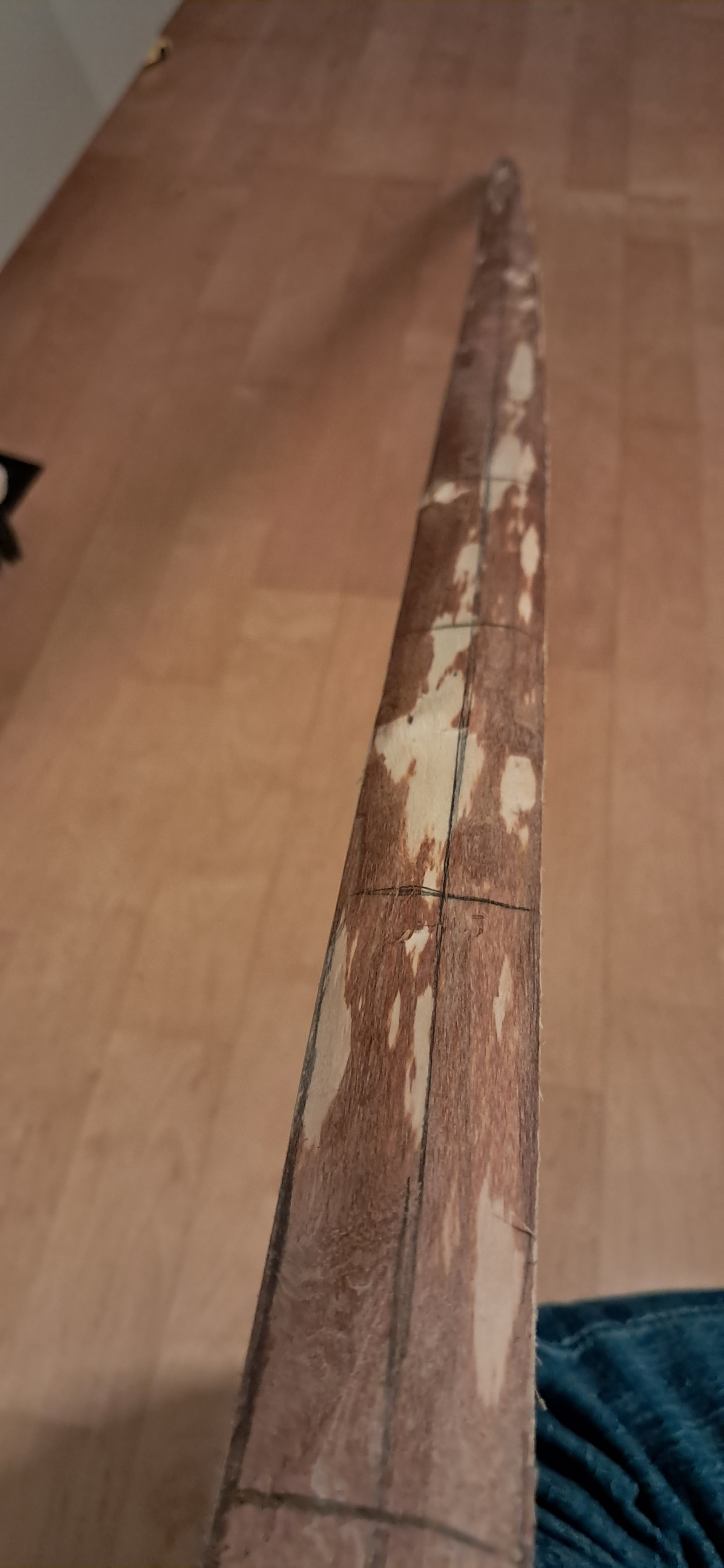

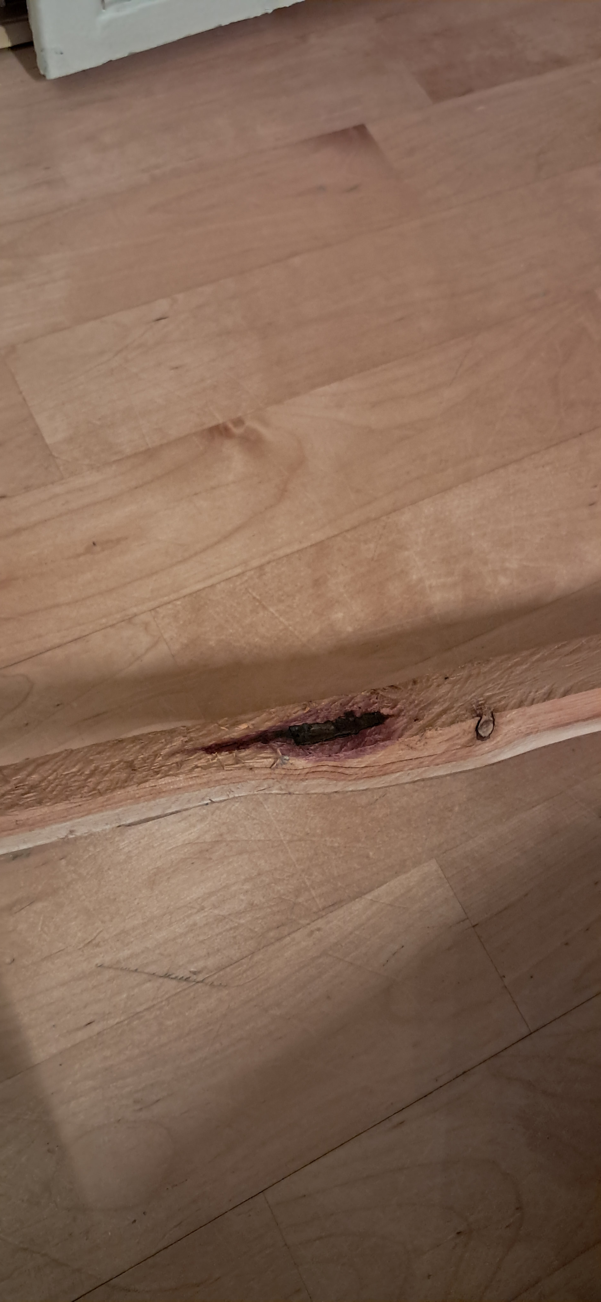

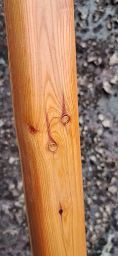

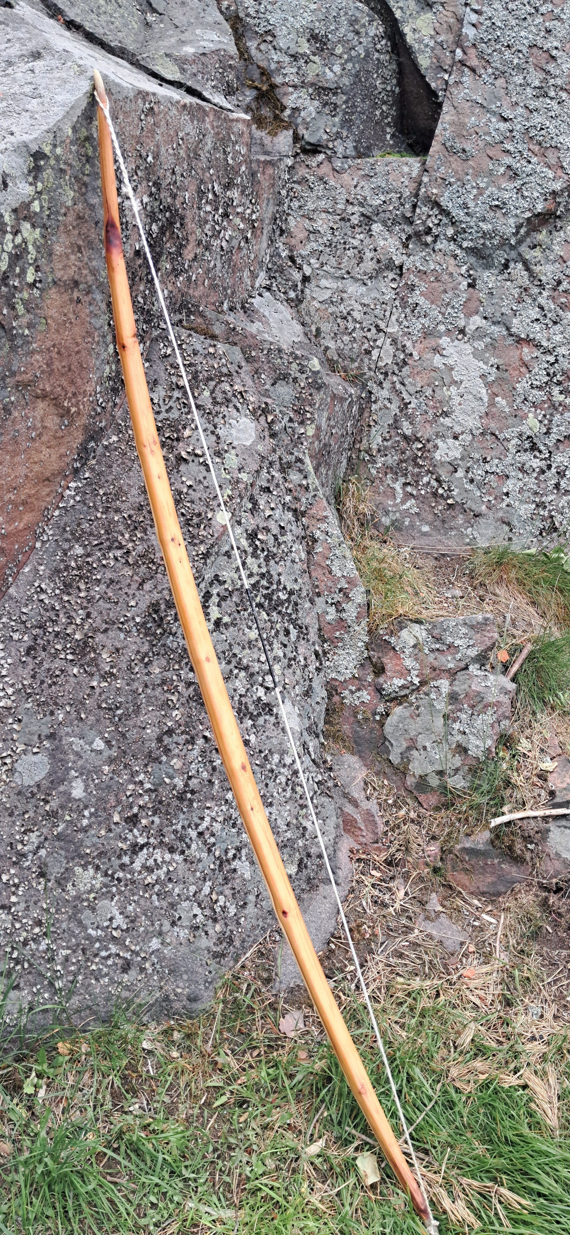

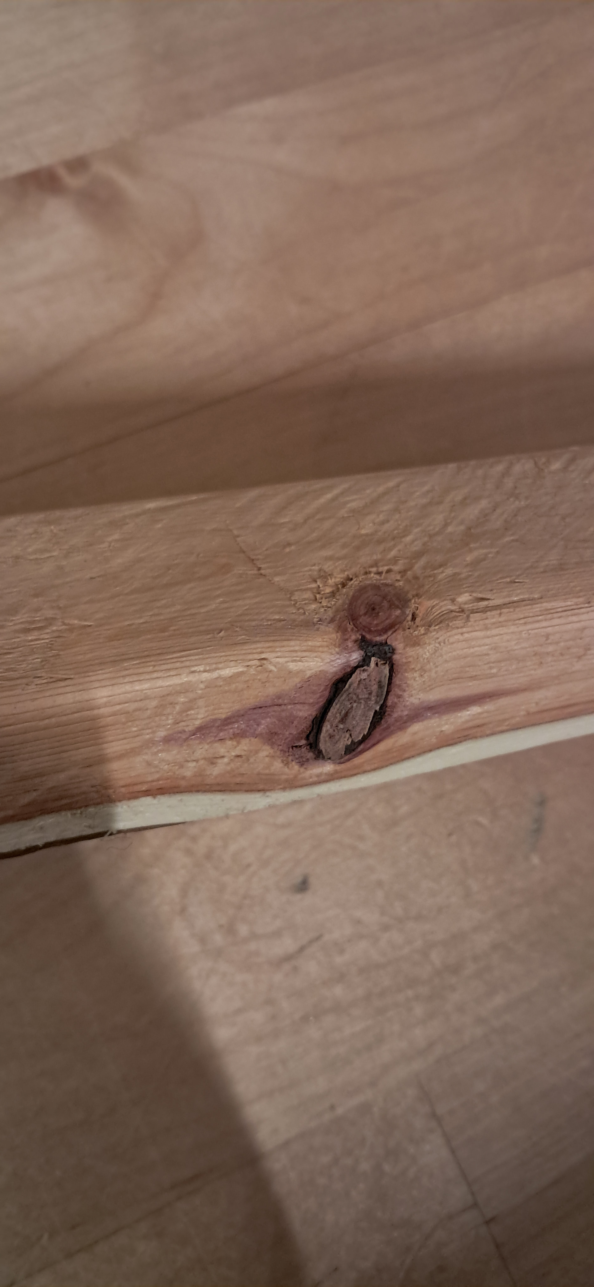

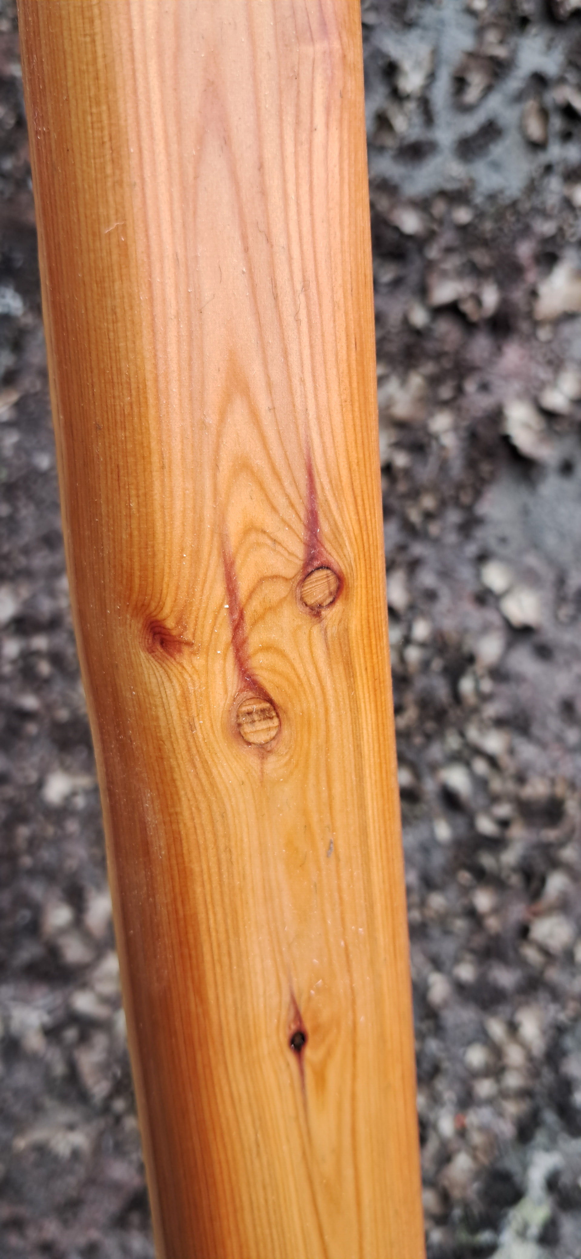

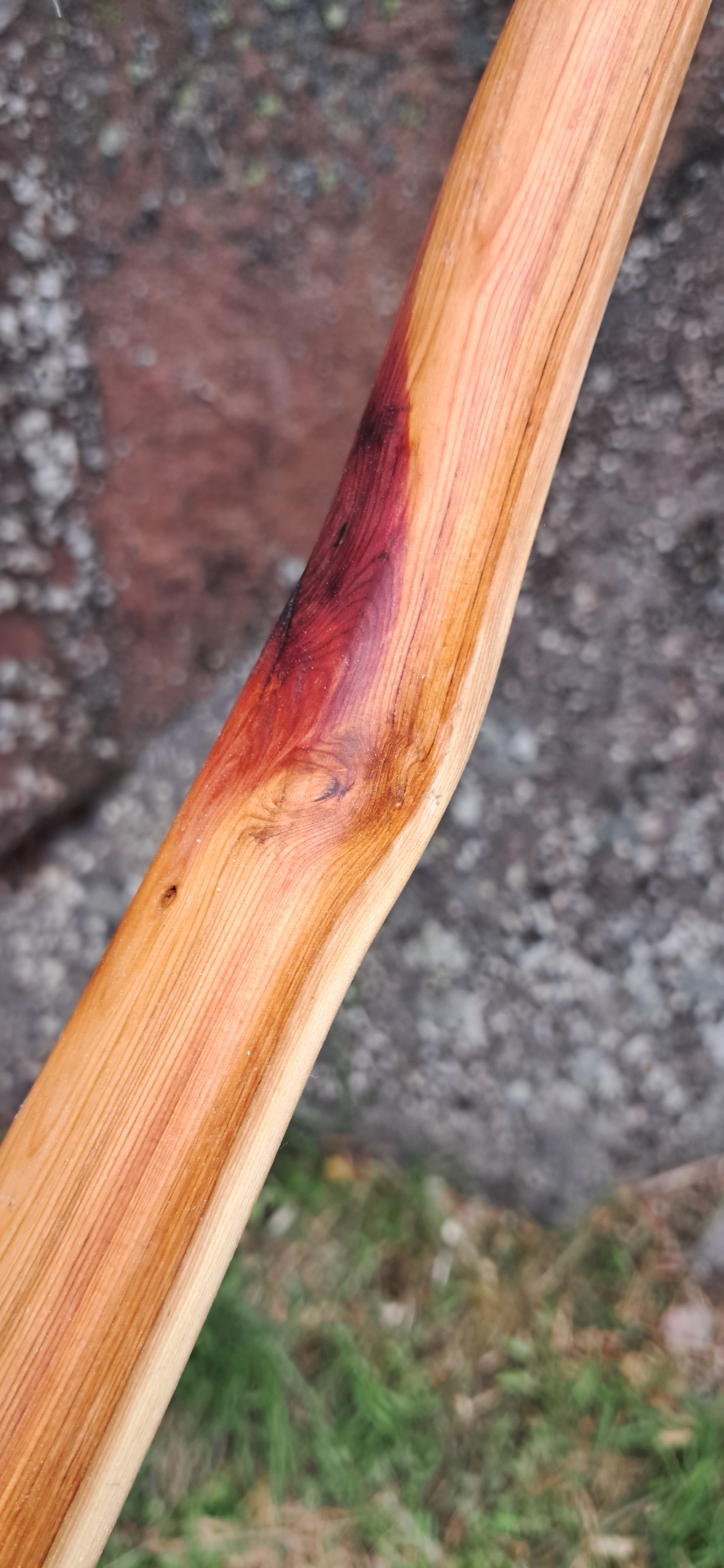

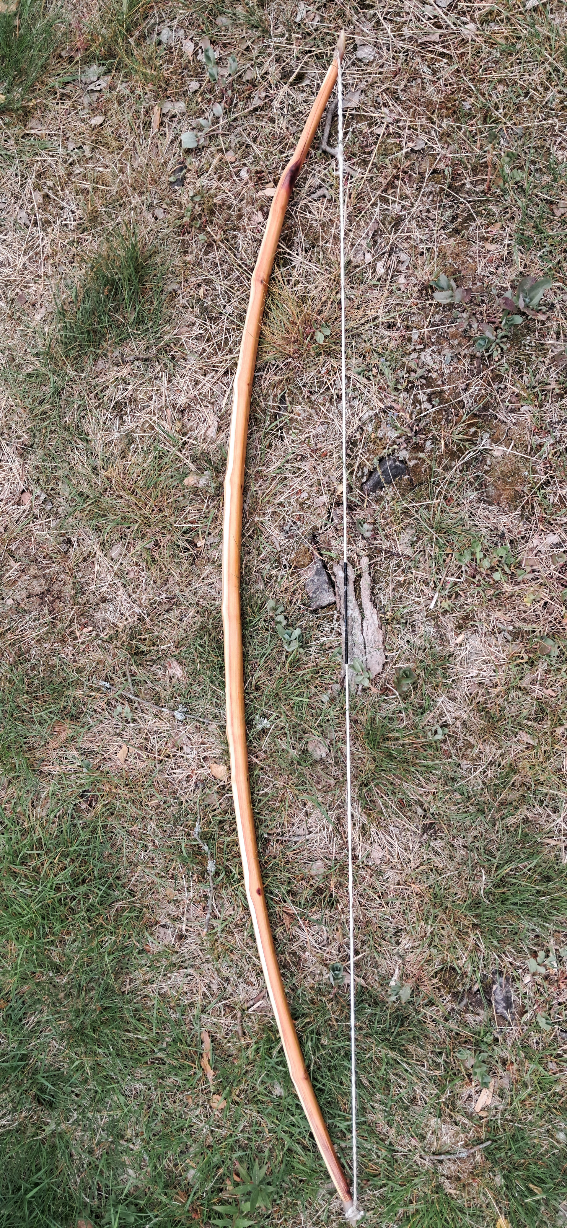

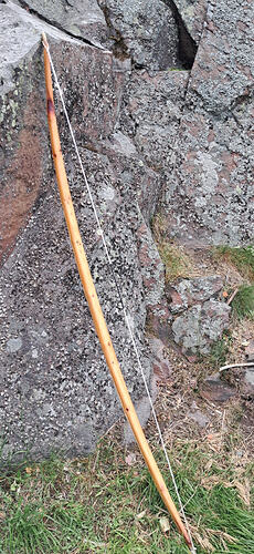

Aloitin tämän jousen joskus reilu vuosi sitten ja sain vihdoin valmiiksi tässä pari päivää sitten. Aihiossa oli lähes 20kpl oksia joista suurin osa on poistunut raspin jäljiltä olemattoman pieniksi. Muutama oksa jäi vatsapuolelle joista tulppasin 4kpl. Selkäpuolelle jäi jousen keskikohdan lähelle 2 isompaa oksaa. Tämä aihio oli ollut ulkovarastossa säilössä 2 vuotta(sitä ennen Mikkellä joitain vuosia)ja viime talvena kun otin palikan sisälle niin suora lähelle valmiita leveysmittoja veistetty jousenalku alkoikin hieman muuttua käyräksi kuivassa ja lämpimässä sisäilmassa. Onneksi ei pahasti muuttanut muotoaan, niin en lähtenyt höyryttämään vaan pienellä raspailulla sai jousen asettumaan lähes suoraksi. Jousessa oli reilusti myötäkäyrä ylälapa ja alalapakin ehkä hieman myötäkäyrä. Jousi otti settiä aika paljon mutta se oli odotettavissa. Yleensä näistä marjiksista olen ottanut pintapuuta sen verran pois että sitä jää joku 4mm. Tällä kertaa kuitenkin halusin mahdollisimman jäykän jousen ja koska sydänpuuta ei ollut kovin paljoa aihiossa niin jätin koskematta pintapuuhun. Paksuutta keskeltä 27,5mm ja painoa 700grammaa. Leveys 37mm kahvasta. Pituus 170cm.

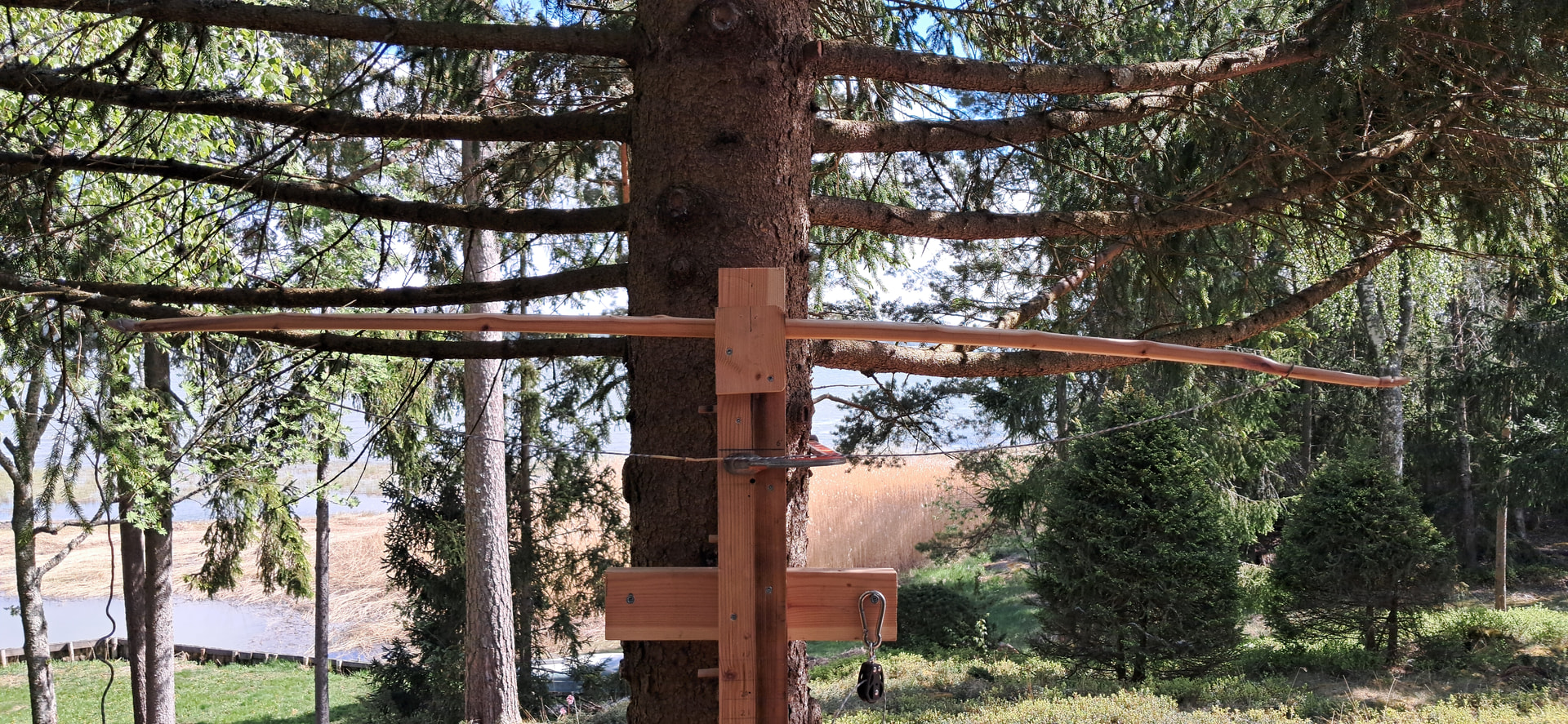

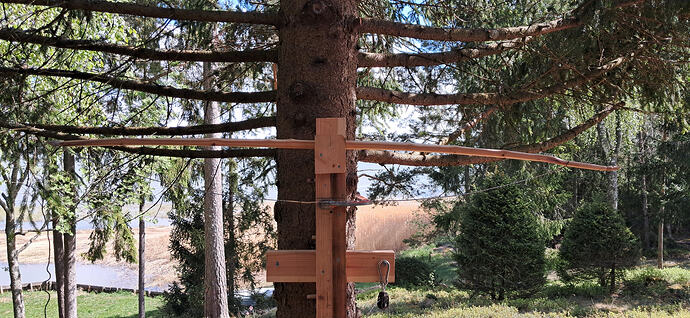

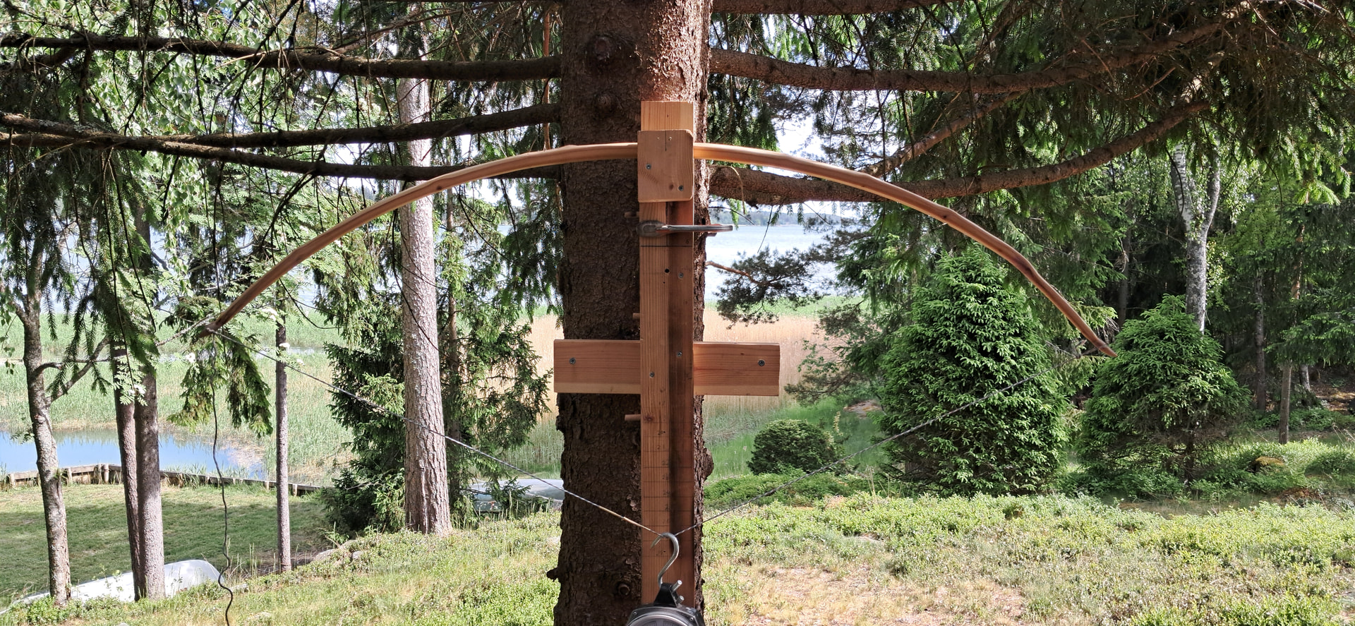

Mittasin jousen paksuuden ennen tilleröintiä 10cm välein ja niin että aluksi noin millin ohennus/10cm ja 30cm päästä kahvasta 2mm ohennus/10cm ja lopulta 3mm ohennus/10cm. Mitoitin siis aika tarkasti jousen ennen kuin yhtään sitä vetelin tilleripuussa. Hyvin vähän piti siklata tämän kanssa tavaraa pois vatsasta.
Jousen poikkileikkausprofiili on neliskanttinen ja reunat vain hieman pyöristetty. Olisi sitä voinut tietty kahvan kohdilta pyöristää enemmän, niin olisi mukavampi pitää jousesta kiinni. Mary Rosessa taisi olla sen tyylisiä jousia.

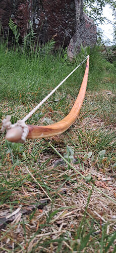

Tuli ihan kivasti heittävä jousi vaikka myötäkäyryyttä onkin reilusti. Heitto tehdään paunoilla​:grin:
