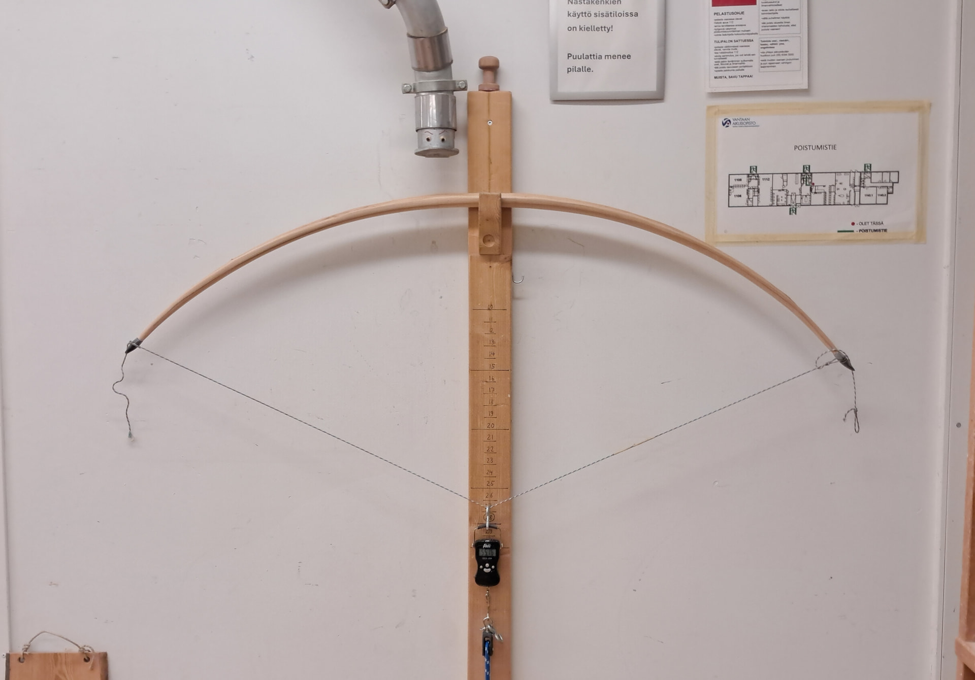

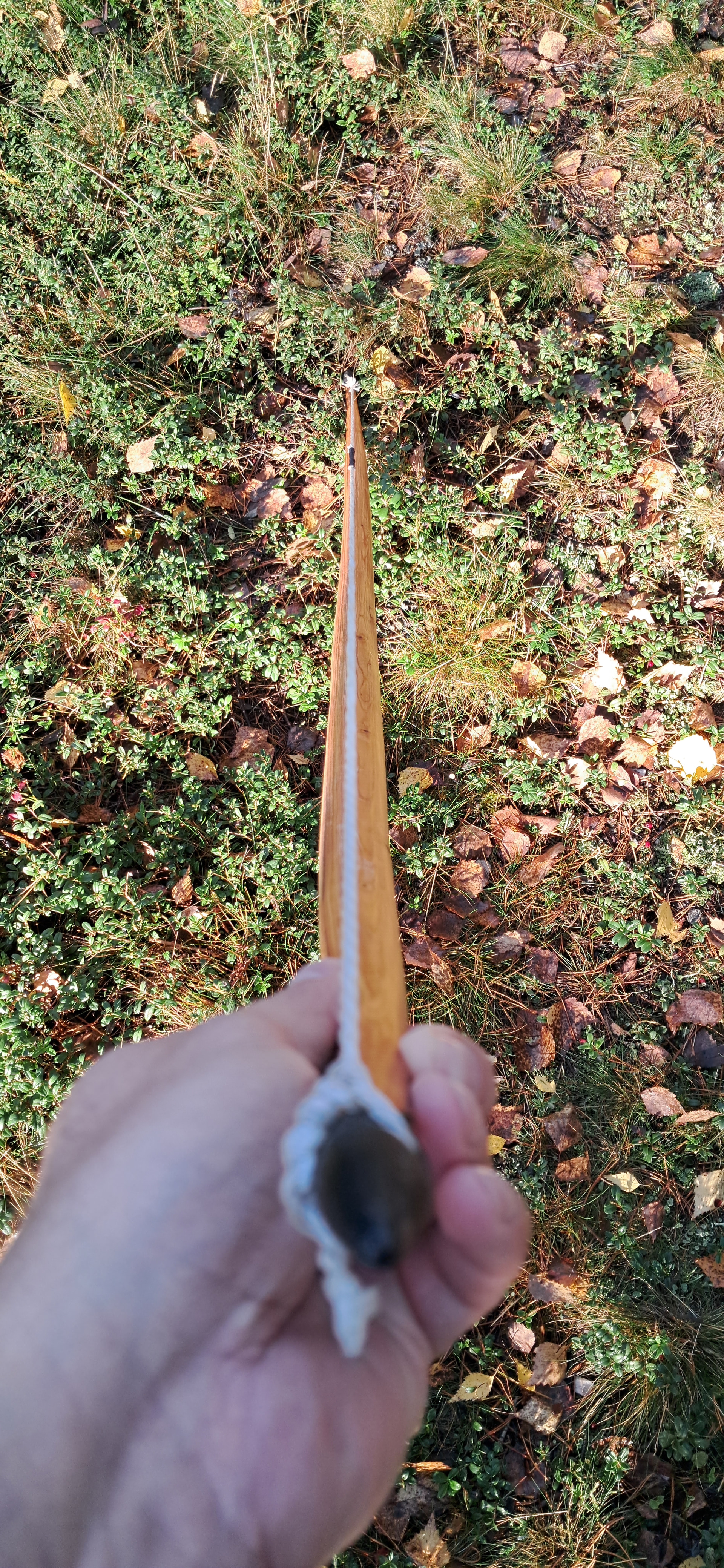

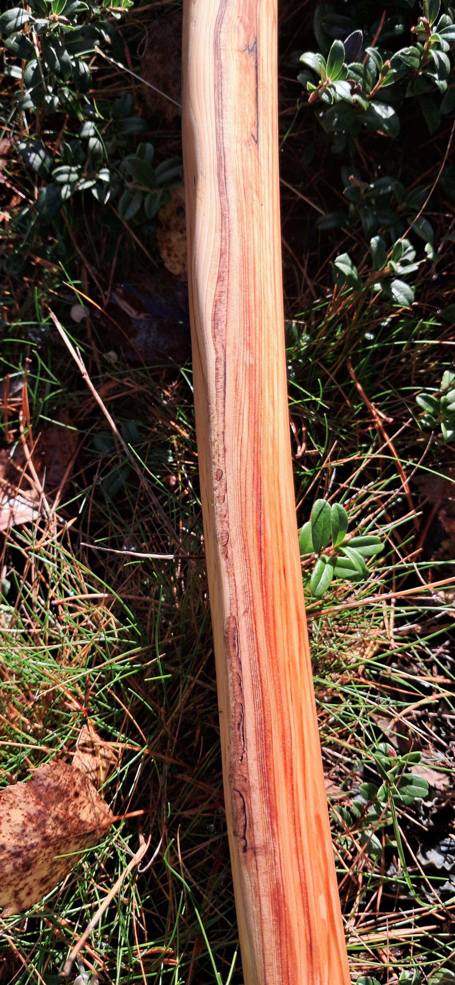

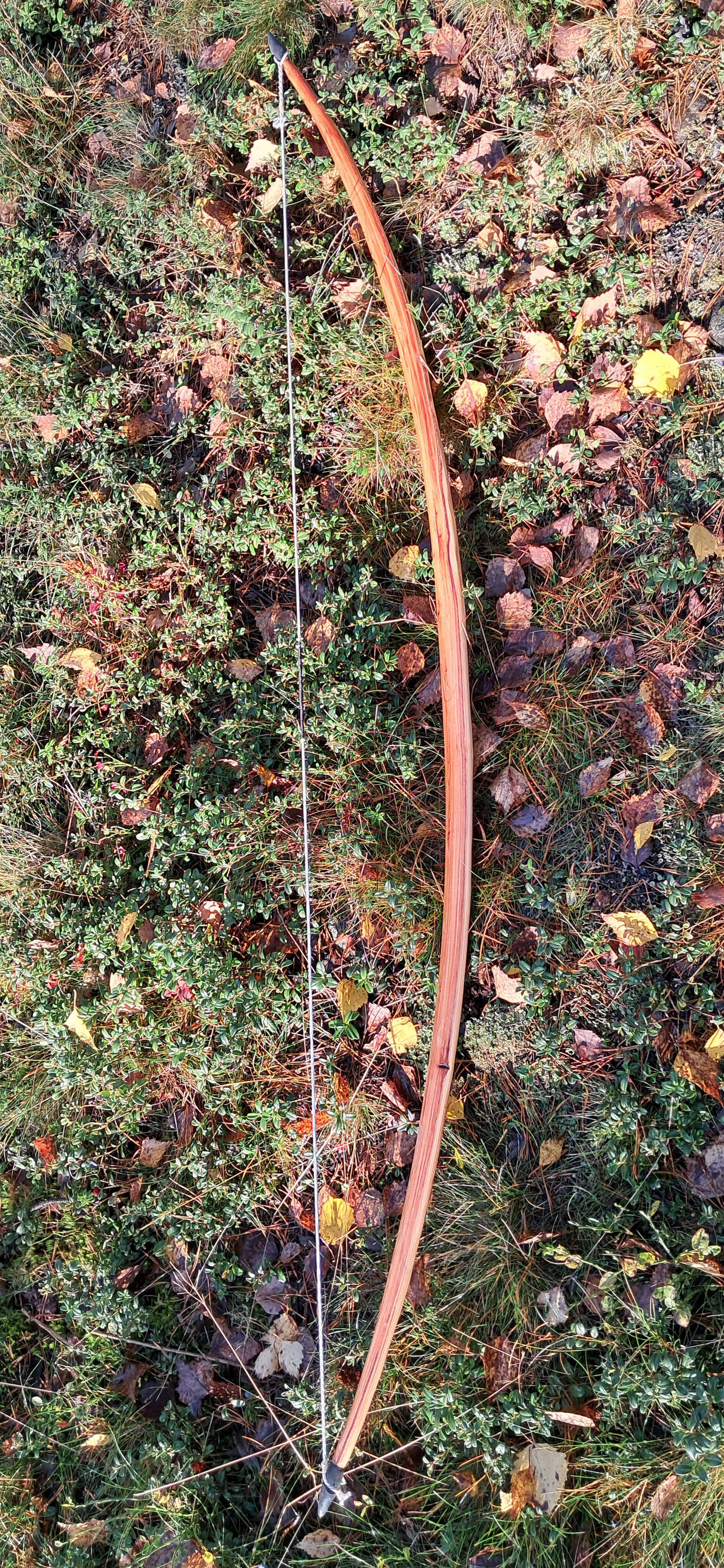

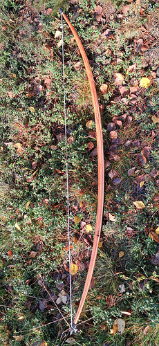

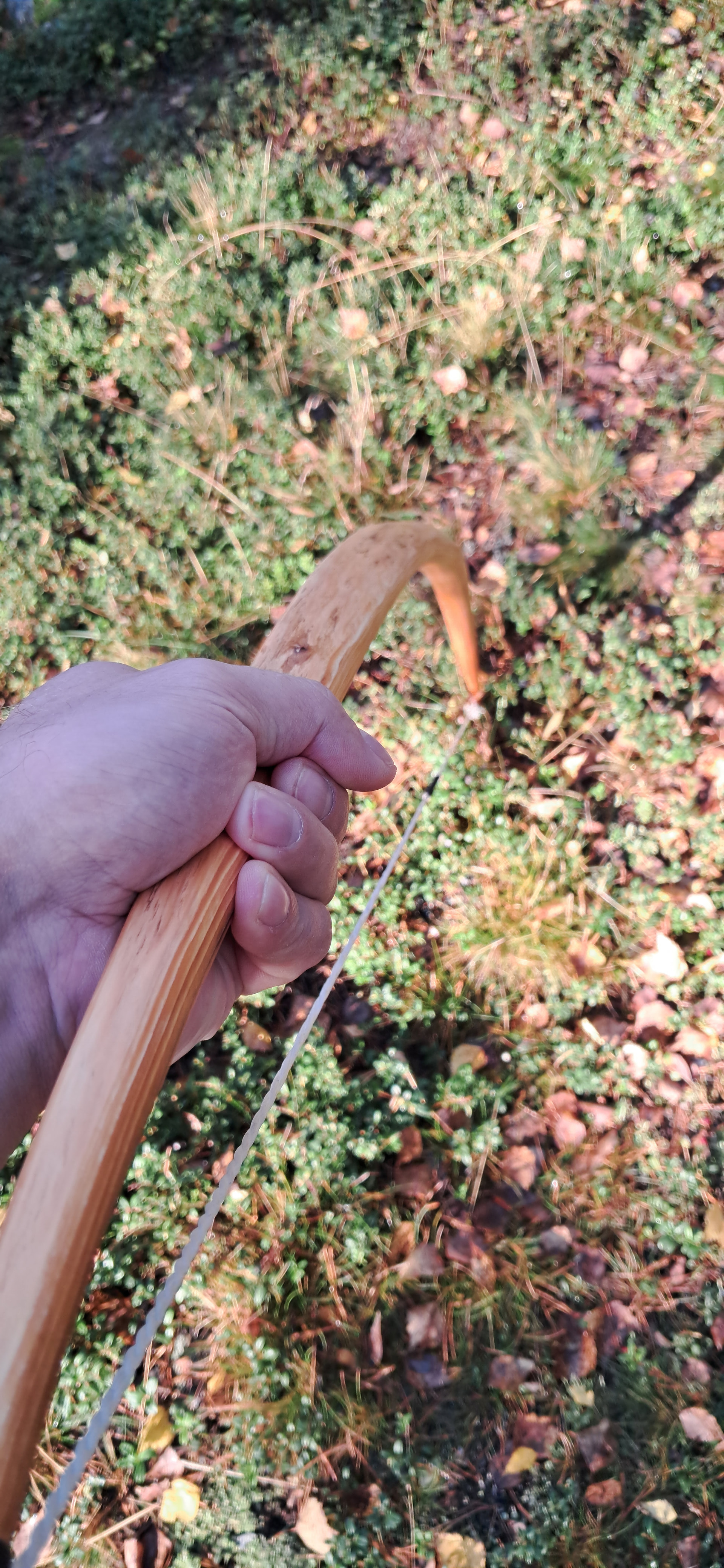

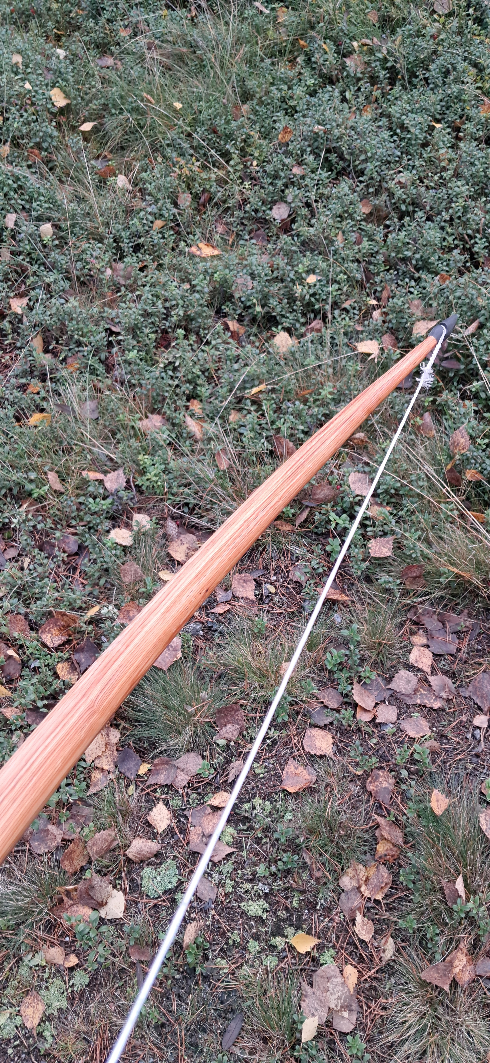

Tein tämmösen marjakuusijousen syksyllä. Isommasta pöllistä sahattu hukkapala josta johtuen vatsan puolella oli vähän toispuoleisesti materiaalia. Lopulta tuli ihan kiva jousi. Alun refleksi on muuttunut lepotilassa lieväksi myötäkäyräksi.
-Pituus 165cm
-Paksuus kahvassa 28mm, leveys 38mm
-55 paunaa 27 tuuman vedolla
-Paino 644g
-Kiinanpuuöljy pinnassa
Hieno! Mitä marjakuusta tämä on?
Ammuitkohan sä tällä hikiän kisan..?
Tämä oli yhden Espoolaisen rivarityömaan pihalta. Lajikkeesta ei ole tarkempaa tietoa.
Tää on eri jousi, mutta lähes samanmittainen kuin jousi jolla ammuin Hikiän kisan ja muutkin maastokisat tänä vuonna. Se oli päälle 60# 27" 166cm marjisjousi. On vielä muutama marjakuusi odottamassa työstöä jouseksi ja ostan kyllä mielellään lisää kunhan tulee sopivia aihioita eteen
