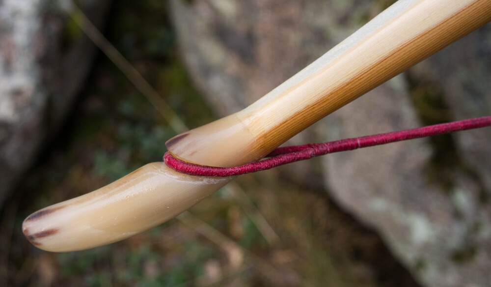

Marjakuusi, 45# @ 28"

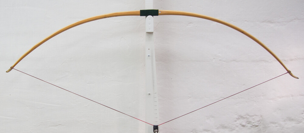

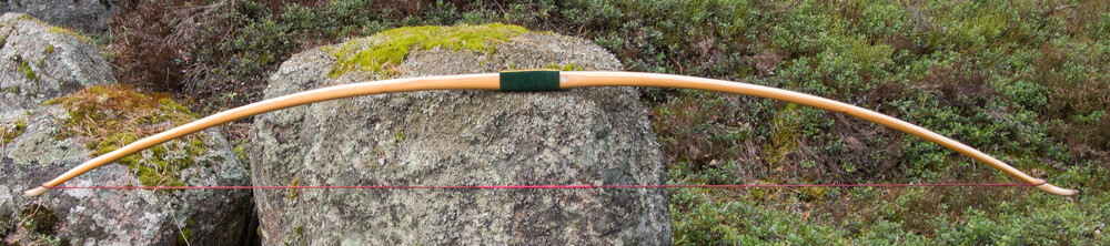

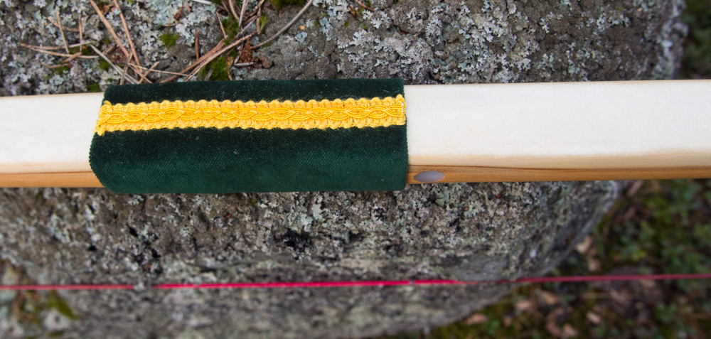

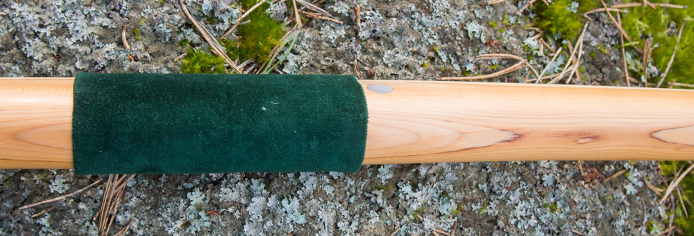

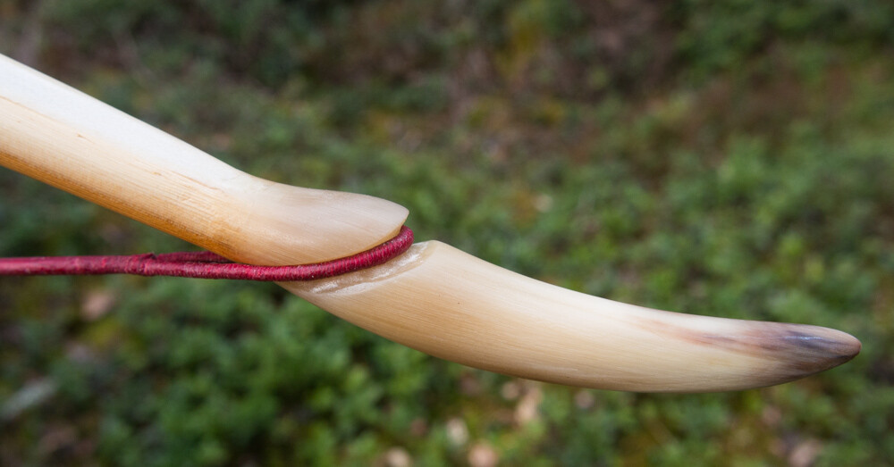

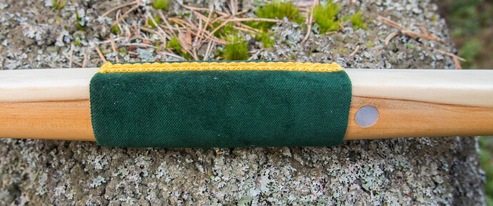

Marjakuusijousi, 45 paunaa 28 tuuman vedolla. Materiaali on lännenmarjakuusta (Taxus brevifolia). Pituus nokista nokkiin 186 senttimetriä, maksimileveys kahvassa 32 millimetriä, massa 596 grammaa. Aihiossa oli pieniä virheitä selässä, niin päällystin sen vuohen raakanahalla, varmuuden vuoksi. Aihio oli myös hieman myötäkaarava ja nyt siinä on noin 50–60 millimetriä myötäkaarevuutta. Nokit valkoisesta sarvesta, kahvassa puuvillasamettia. Pintakäsittelynä ohuelti öljylakkaa, joka on hiottu mataksi. Jänne on silkkiä, 44 säiettä, vetolujuus 315 paunaa (kerroin 7), massa 123 graania.
Tämä jousi on tämän vuoden American round -kisajousi. Onhan se hieman laiskaheittoinen verrattuna laminaattijousiin, joilla olen viime vuodet ampunut mutta eiköhän se kevyellä nuolella heitä silti riittävän hyvin. Ankkuroidaan leuan alle, niin ei tarvinne taivaalle tähtäillä. Ensilaukaukset siis ammuttu ja sitten kun ehdin, niin laitan ison pakan pihalle ja pääsen ampumaan AR-matkoja. Uudet nuolet pitänee tosin vielä tehdä jossain vaiheessa, että on varmasti toimivat.
Hieno jousi. Tulee tietysti mieleen ne vanhojen aikojen taulujouset. Sarvinokit on Tuomon tyyliä, mutta noin muuten.
Millä liimasit raakanahan? Sehän on varmaan aika helppo laittaa nahkaliimalla. Laittaa pohjakerroksen molempiin pintoihin, sitten kostuttaa+lämmittää niin tarttuvat toisiinsa kuin itsestään.
Kiitoksia!
Nahkaliima tietenkin raakanahan liimaamiseen.
