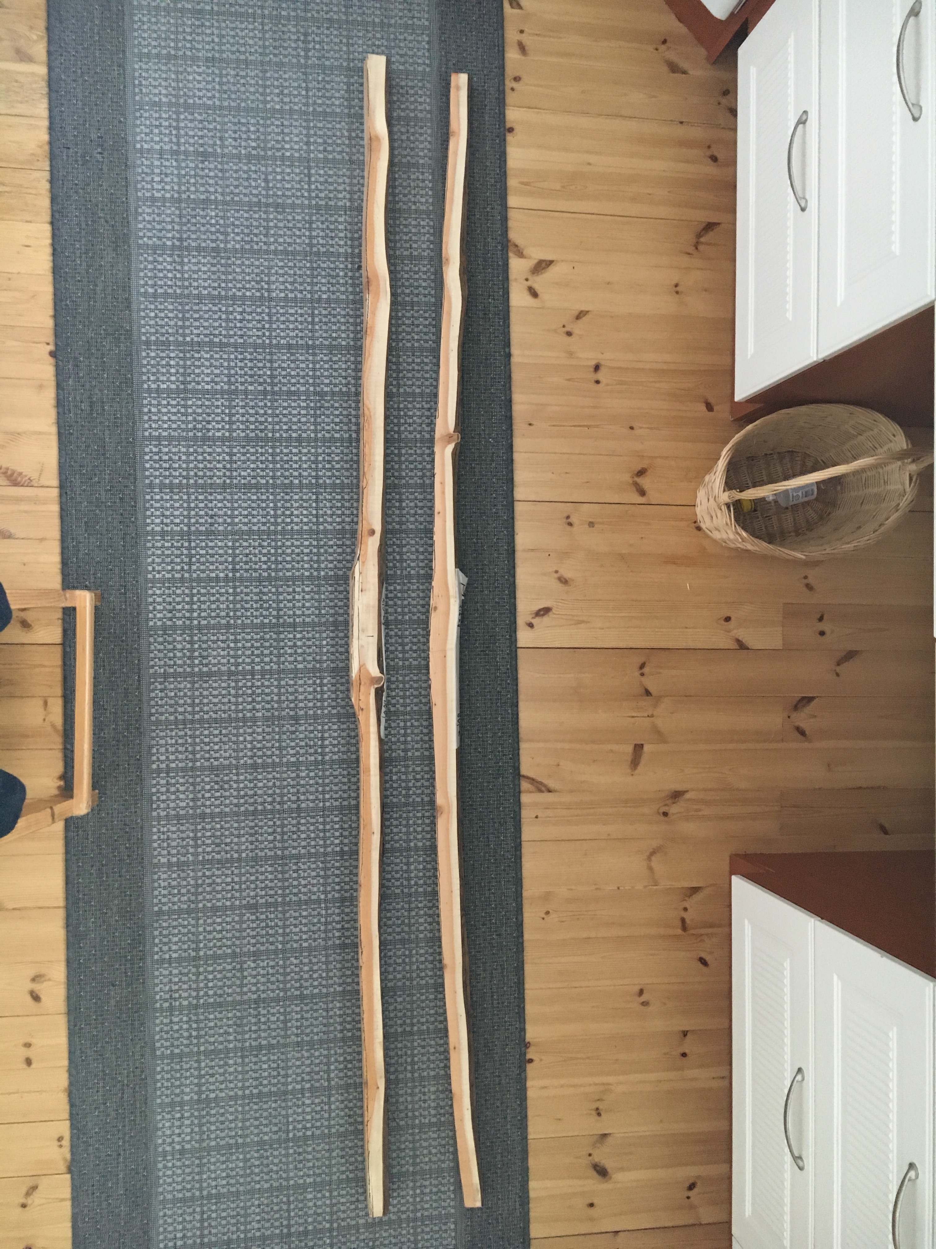

Ei tullut minusta marjakuusen ylintä ystävää taaskaan. Tuomon avustuksella Saksasta ostamani marjakuusistaavit kuvissa. Kuivia ja vuosia kypsyneitä piti olla ja saapuessaan molemmat olivat suoria. Muutaman päivän täällä oltuaan huomasin toisen vetäneen pahasti sivukäyräksi niin, ettei siitä ilman väkivaltaa jousta tule. Toinen on vielä suora, mutta hirvittää jo nyt ajatus, kuinka alkaa elämään, kun alan lapoja kaventamaan…

Onko käyryys tasaisesti jakautunut? Itse varmaan veistelisin kesän tultua tai vasta syksyllä jousimittoihin ja oikoisin ihan puristimilla ja lämmöllä.

Kepakko on aika tasaisesti käyristynyt, ehkä aavistuksen voimakkaammin keskeltä. Tämä on vielä se pienempi ja kapeampi pulikka, jossa on ne kaksi hankalaa ja vaikeasti ohitettavaa oksaa ja tietenkin kepakko taipuu niihin nähden väärään suuntaan. Saattaa olla, ellei oikominen onnistu, että staavi katkeaa keskeltä ja teen vaikka TD:n tai naitan billetit uudelleen yhteen ja bambua selkään…

Mä sain oikaistua sillon pari vuotta sitetn omaa keppiäni sillä märkärätti folion sisällä konstilla.
Kyllä marjis tottelee oikaisuu. tarpeeksi lämpöö niin hyvin menee. Liian kylmä (+50c) niin on jo erittän kylmä oikaistava. Lisää lämpöä ja vettä niin pitäisi onnistua nätisti.
No problem! Marjakuusi oikenee höyryllä tosi helposti, pysyykin melkein juuri siinä muodossa mihin on taivutettu.
Komppaan Juria ja Mikkeä. Onnistuu oikaisu. Omien kokemusten mukaan marjis on yksi hitaimmista kuivattavista ja sisksi pirullinen. En tiedä miksi näin on mutta empiiriset kokeilut/havainnot todistavat. Pelkällä lämmöllä olen oikaissut jännemarjiksen hyvin tuloksin 2014. Annoin 50 astetta huolella, niin että puu lämpeni läpi ja piinapenkkiin pariksi tunniksi. On pitänyt muotonsa vuosia. Yhä ok.
Täytyypä saunottaa keppiä mökillä kevään tai kesän aikana. Luulisi 80-90 astetta tunnin verran riittävän ja sitten staavi vastakkaiseen suuntaan taivutettuna pinteeseen…

Sivukäyrä Saksan marjakuusistaavi saunotettu (vaimon kanssa). Oli lauteilla lämmityksen ajan (vaimo ei) ja löylyttelyn päätyttyä pistin puristimilla vastasuuntaan vääntöä ja jätin jälkilämpöön tekeytymään yli yön (en vaimoa). Aamulla keppi näytti suoralta myyjän piirtelemiä tussiviivoja katsellen.
Vahdi kosteutta. Marjiksella on ilkeä tapa ponpata uudestaan sivuraiteille.
