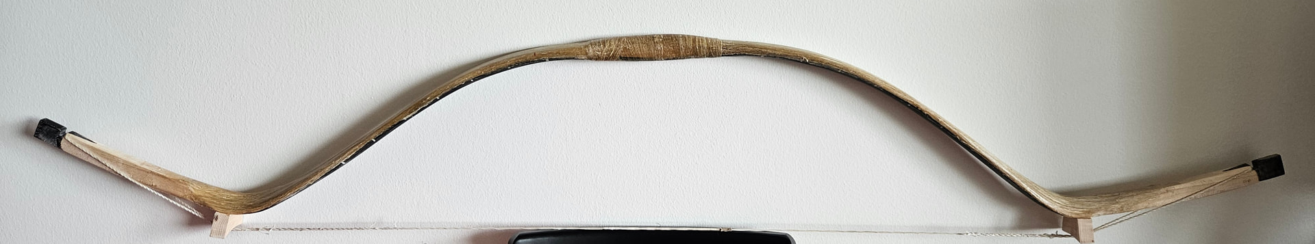

No nyt on manchu tikissä! Vähän ylälapa pehmeä, mutta se on pientä säätöä. Vanhalinnassa voi vetää 36" asti se kellä kädet riittää. :smiley: Pikkasen pehmeeltä tuntuu… ehkä joku 100# @32"?
11 tykkäystä
Näyttä hyvältä! Jos pääsen kokeilemaan niin jonnekkin 33" ainakin lupaan vetää. Briteissä Philin 34-35" #110lb meni silloin helpolla mut jos tää on vaan satkun tienoilla ja ei vielä tuosta kiristy niin kyllä pitäis onnistuu.
Kiitti. Just punnitsin niin kyllä oon löysässä kunnossa… Jousi olikin vaan 80# @30". Tosin tää on ollut nyt tepelikeillä varmaan 2kk ja vireessä 2vk.
Ei sinällään paha että ei ole paunat mitkään överit koska tässä ei ole järin paksut sarvet.

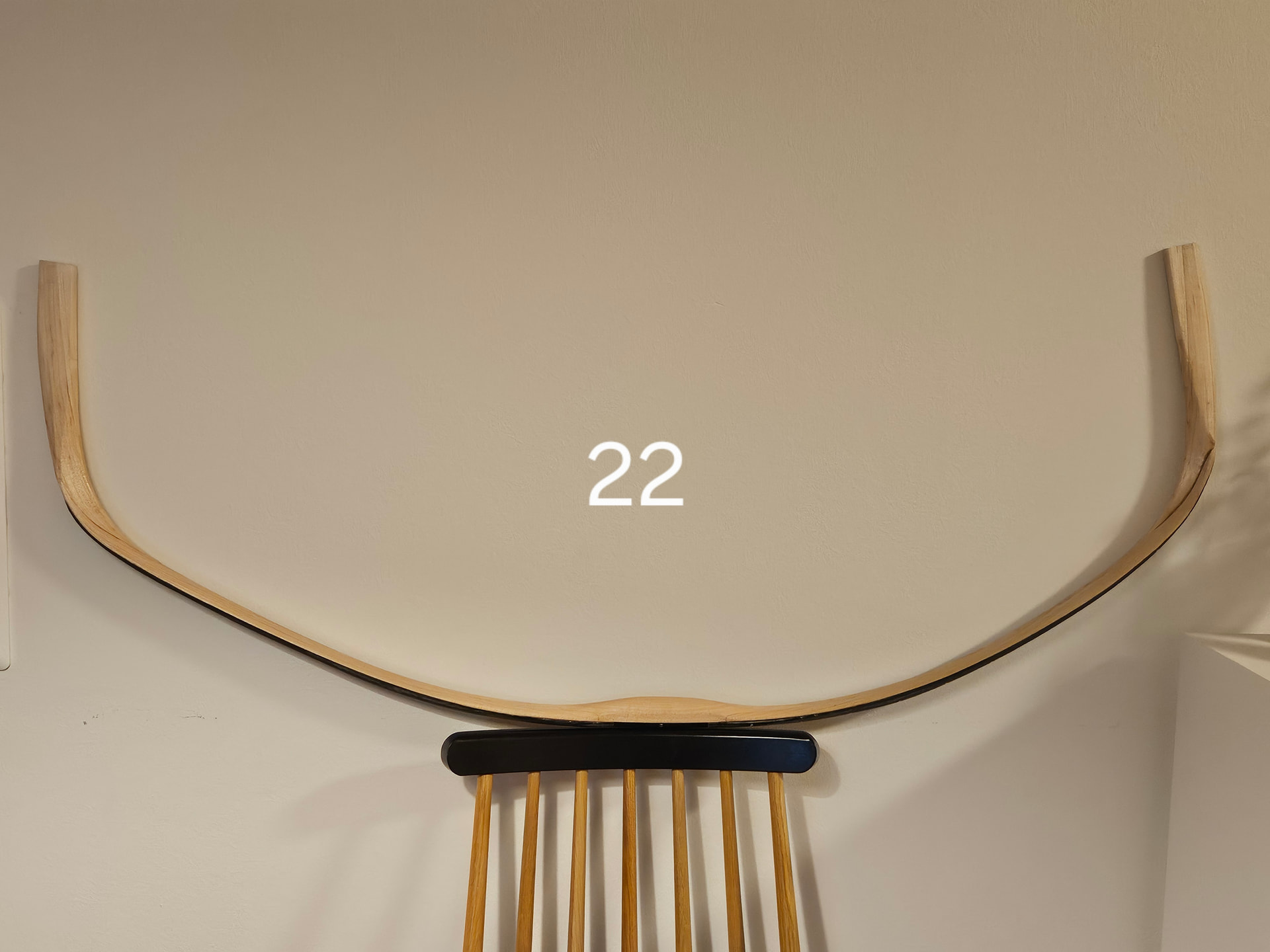

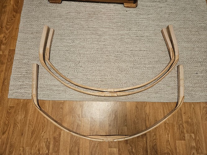

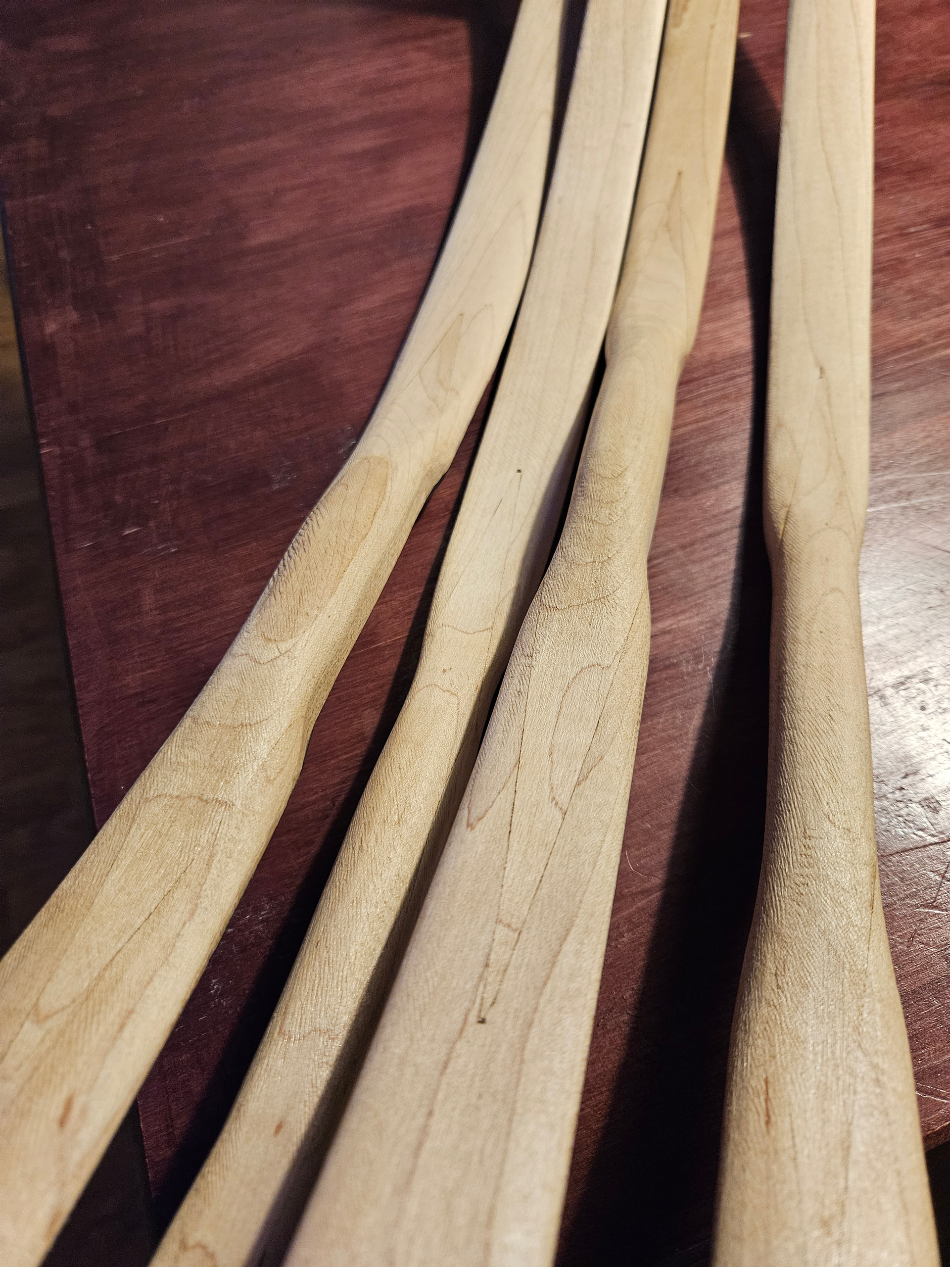

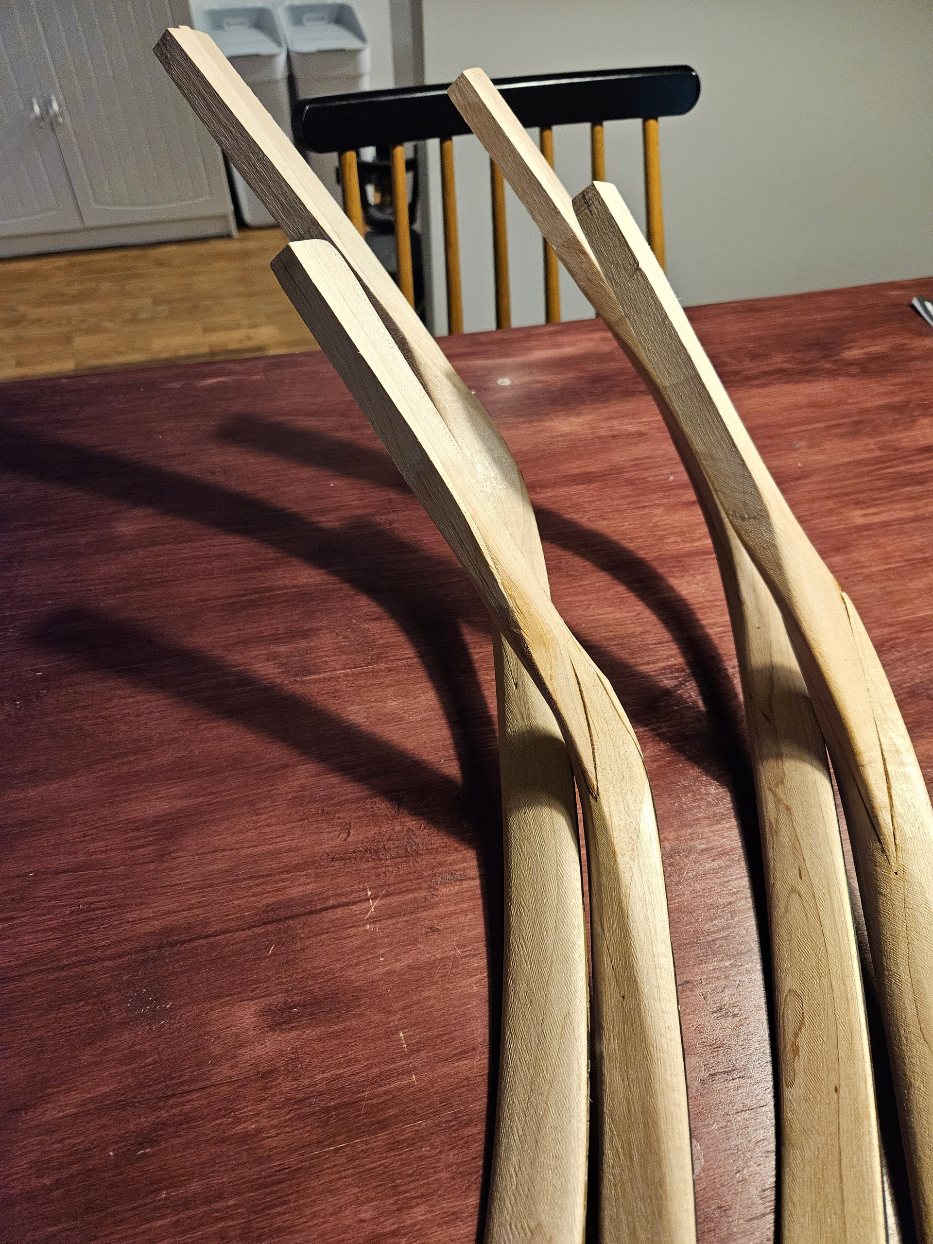

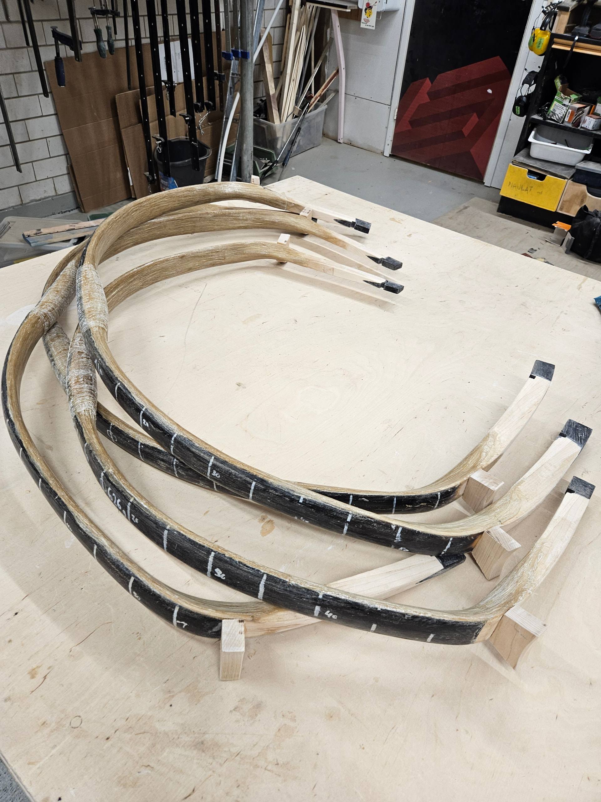

Rungot on nyt viimeistelty ja laitan lähipäivinä lopulliset kuvat muodoista/mitoista.

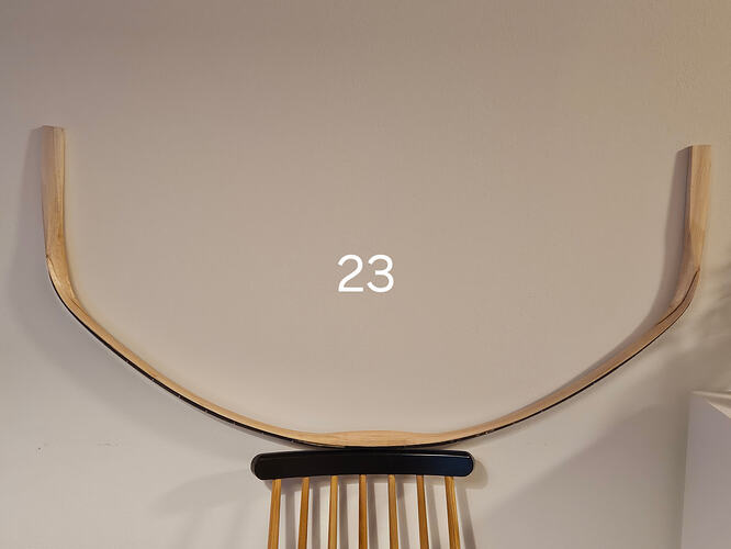

Rungoista on nyt mitat ylhäällä ja ensimmäinen liimakerros pinnassa. Toivottavasti ei nyt tule vain yli 100# jousia… On noissa sarvissa varaa keventää.

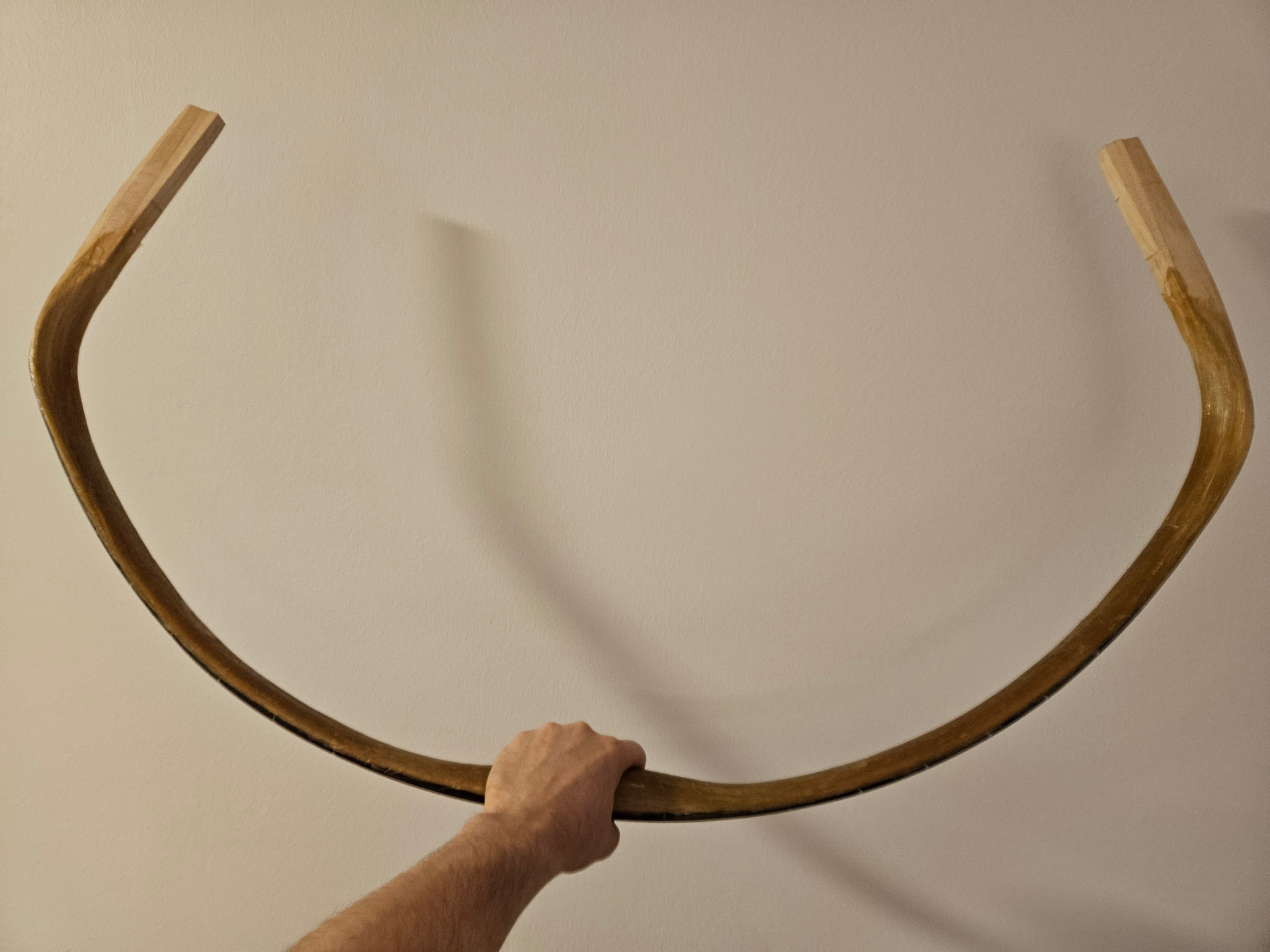

Kärjistä puuttuu sarvet, eli niihin tulee puolilleen 5cm lisää mittaa vielä. Mitat on nokista nokkiin ja edustaa aika hyvin niitä kookkaimpia manchujousia.
Valitettavasti sarvet ei olleet aivan täydellisiä pareja toisilleen, joka näkyy nyt runkomuodoissa vähän epäsäännöllisinä muotoina. Ei ole iso ongelma kuitenkaan koska tilleröinnissä ne sitten tasoittuu.
Näihin jousiin laitetaan nyt reilummin jännettä kuin edellisiin jousiin joten paksuin jousi hipoo lapapaksuudeltaan peräti 20mm ohuimmassakin kohdassa. Tulee hurja jousi ainakin siitä.

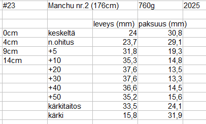

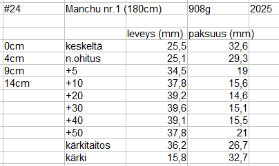

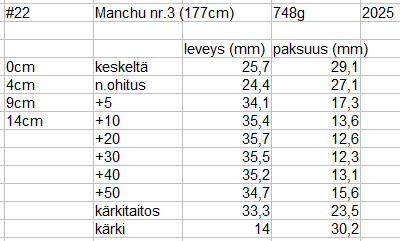

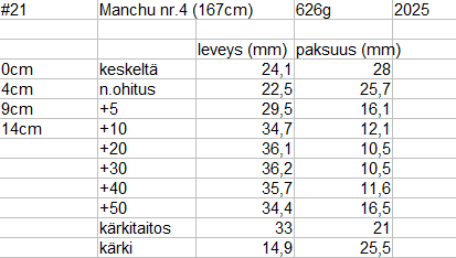

Mitäs tämä siis tarkoittaa? Tuossa taulukossa ei lue kärkitaitoksen sijaintia sentteinä mutta jos se on +60 cm, eli noin 64 senttiä keskeltä, niin eikös sulla ollut selvästi pitempiäkin sarvia?
Tuosta taulukon merkintätavasta, itse toivoisin sitä, että mitat olisivat 50 millimetrin välein ihan nokkiuraan asti, joista sitten paksuudet ja leveydet. Erikoiskohdat (nuolen ohitus, kasankulma, kärkitaitos, kärki, nokkiura, jne.) erikseen omine mittoineen. Helpottaisi luettavuutta ja toistettavuutta, jos mittoja käytetään muihin jousiin. Jouseen on helppo merkitä kohdat 50 millimetrin välein ja tarkistaa vastaavat mitat vaikkapa Jeren taulukoista. Nyt virheen mahdollisuus on suuri ja luettavuus hankala kun +30 cm tarkoittaakin 34 cm keskeltä.

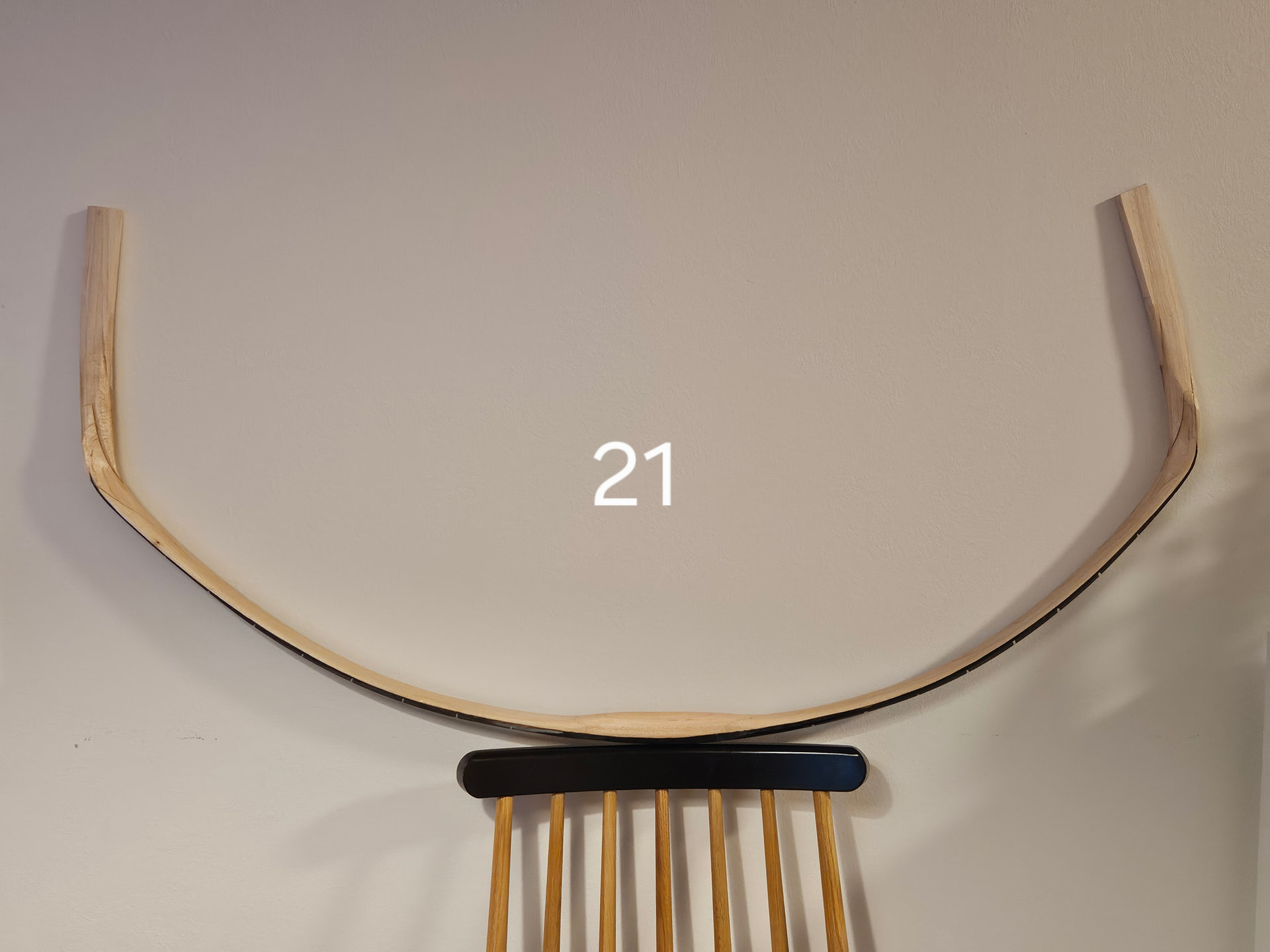

Kärkiin tulee v-liitoksella vesipuhvelinsarvipalat jotka jatkuu puuosan yli. Jousien mitta on laskettu tässä vaiheessa arvioksi, koska nokkiura on lähes standardinomaisesti 22cm jännesillasta nokkiuraan.
Pitää ottaa huomioon että sarvi jatkuu kärkikulman jälkeenkin n. 5cm. Koska siellä on v-liitos alla jolle tarvitaan vahviketta. Sarvia jotka olisi oikeasti leveitä ja virheettömiä 65-70cm matkalta ei löydy helpolla. Manchu-jouset oli leveitä heti kahvan vierestä, siis jotain 40mm + leveitä. Semmoisia sarvia ei paljoa näy. Ehkä voisi harkita että kovertaisi sarvia enemmän ja sitten lämmöllä aukaisisi nämä littanemmiksi? Eli kuumentaisi ja prässäisi tasaiseksi lätyksi. Sarvivatsat on vanhoissa jousissa aika tasaisia profiililtaan.
Ei ole näille mitoille ollut hirveästi käyttöä (en ole kuullut) että en ole viittiny ruveta. Vanhoissa jousissa se nuolen ohituspaikka on aina lähempänä 4cm keskustasta kuin 5cm, siitä tuo on tullut.
Jospa laitan seuraaviin jousiin tarkemmin.

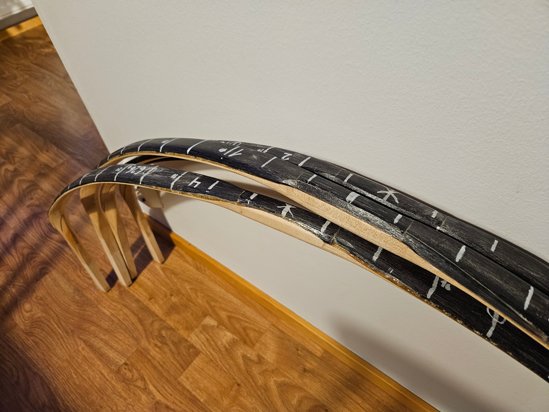

Ekat kerrokset. 270g meni jännettä.
Nyt kahden päivän sisään olen selystänyt 15 jousta. :thinking:

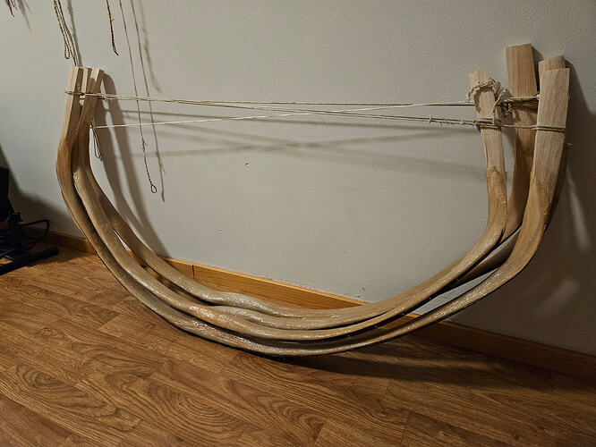

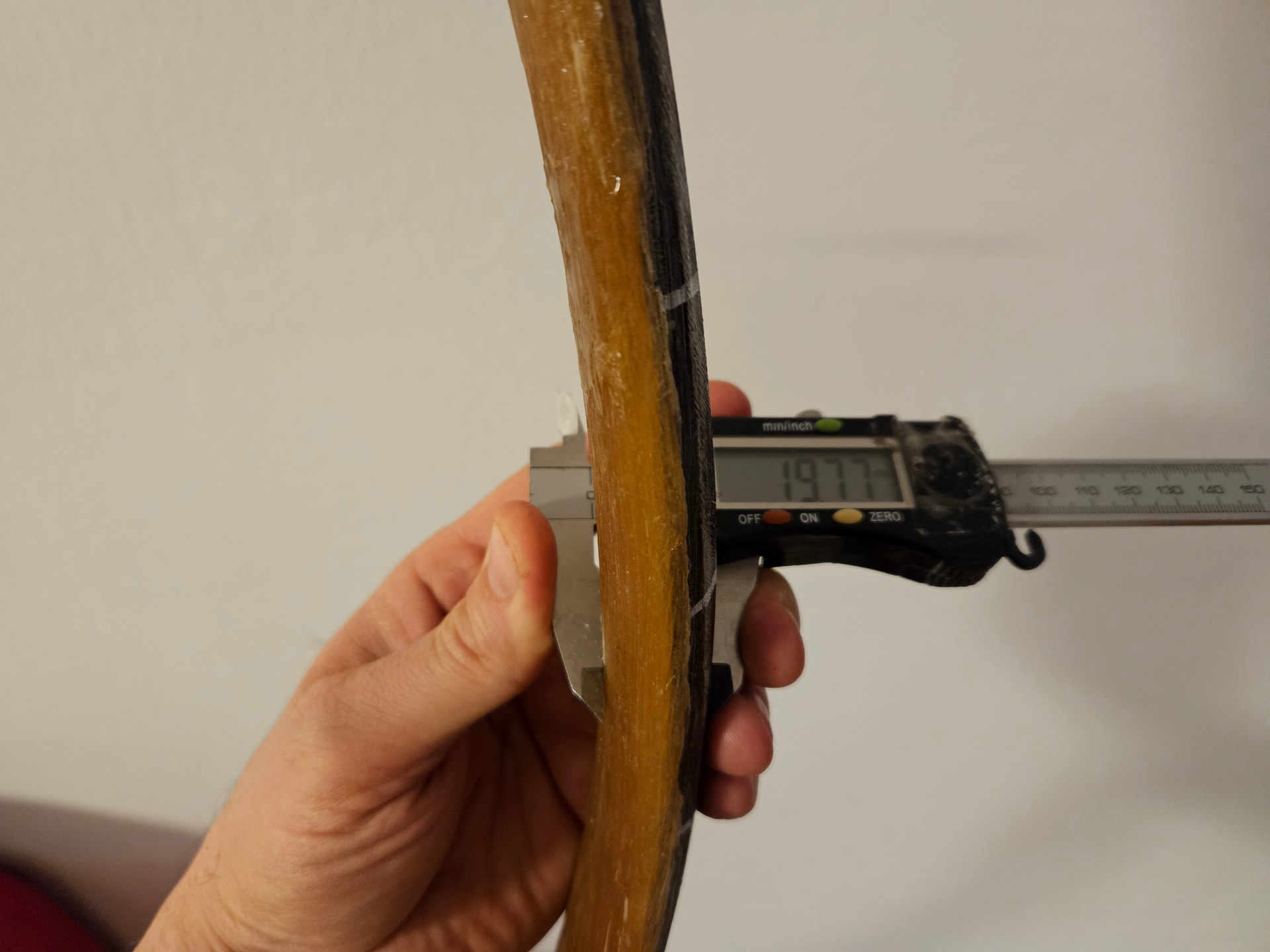

Manchuissa on nyt 2 kerrosta jännettä (255g + 220g) ja valmistelen pintoja kolmanteen. Painonnousua jousilla on 200-300g. Tämä isoin on turvonnut aikamoisesti kun painaa nyt 1200g. Jännettä tuossa mittauskohdassa n.4-5mm. Lupaa siis reilusti sitä 150# @ 34” tjsp.
Olen laittanut aika paksuja kerroksia jännettä joten nyt ollaan jo tosi pitkällä. Hieman on toispuoleisuutta lavoissa joten seuraavassa kerroksessa yritän korjata epäsuhtaa. Pinnat siis sileäksi ja kenties viimeinen, kolmas kerros päälle.
Aikamoinen jousi tuosta tulee! Tuota on varmasti hauska virittää jänteelle ensimmäisen kerran.
Siinä saattaa tulla hiki!

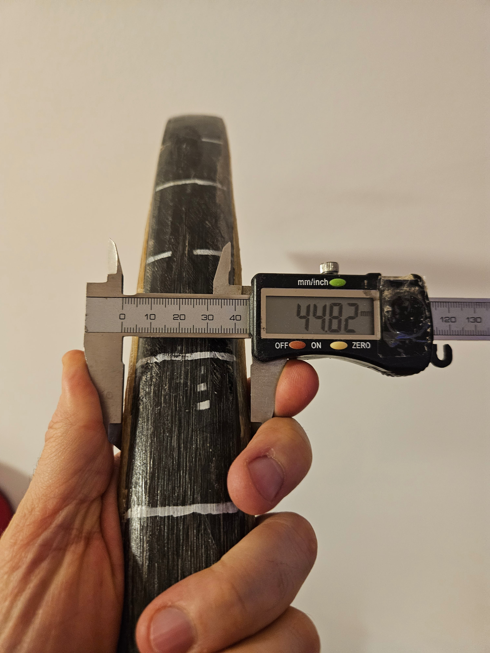

Se vähän jäi harmittamaan että en saanut tästä jousesta leveämpää. Viimeinen jännekerros pitää vetää reilusti laitojen yli sarvivatsalle että tulee jänteillä leveyttä sinne 45-46mm akselille.
Museossa leveimmät tämmöiset jouset on niitä 50mm seutuja. Graysonin kokoelman voimailujousi oli 56x23mm keskilavasta!!
Siinä niitä nyt ois. Jännesiltapalikat ja kärjet on aika massiiviset, mutta tillerin jälkeen ne onkin hyvä muotoilla paunoille sopiviksi.
Niin ja niitä paunoja taitaa näissä riittää… Kevyin jousi painaa 950g ja painavin 1350g!!

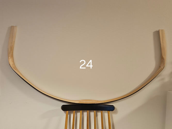

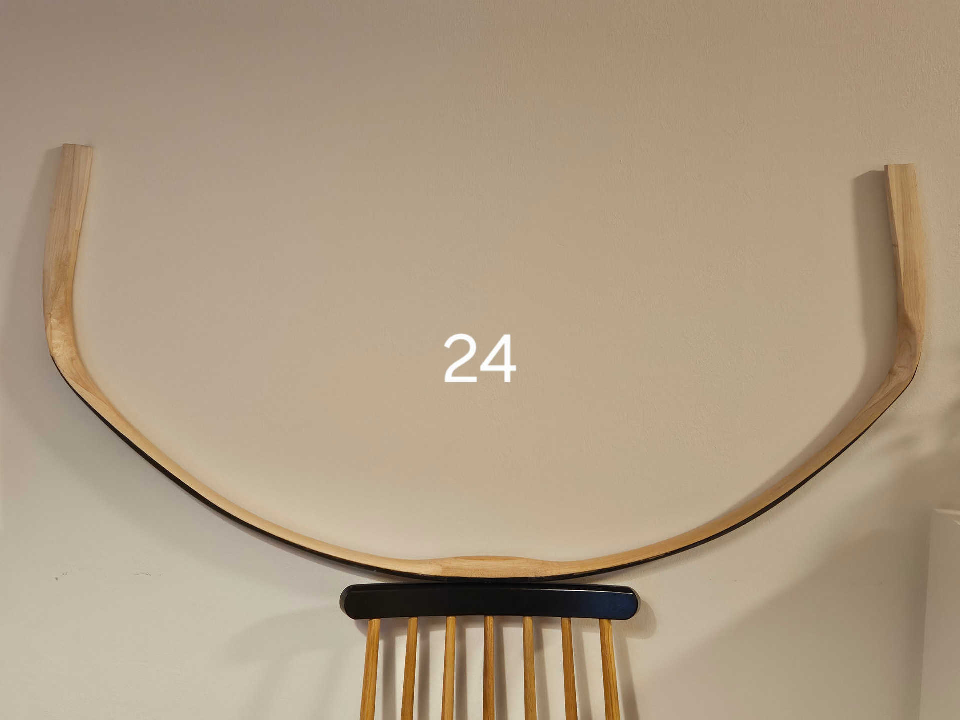

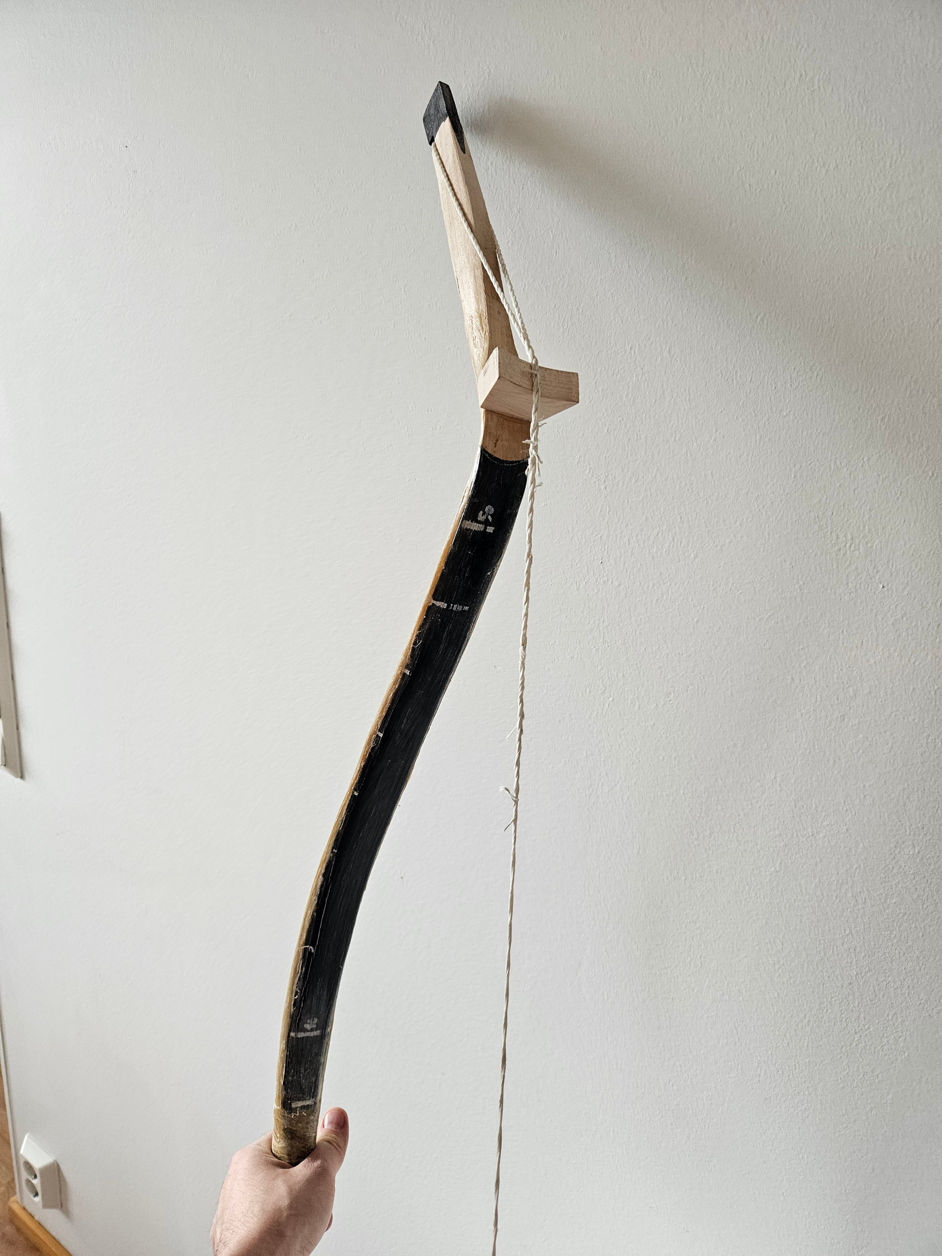

Tolta näytti jousikatraan kevein manchu (21#) american roundissa. Tillerissä vielä hakemista, mutta tuntuisi asettuvan sinne 80-100# maastoon. Eli ihan sopiva! 100g blunttinuoli lenti kentän takalaidan yli että heilahti…
Moni pääsi kokeilemaan vetoa ja ihmetyttihän se miten pehmeä tämmöinen jousi on vetää. Pitkät kärjet tekee sen. Jännekulma täydessä vedossa on todella vaatimaton. Tätä voisi vetää vaikka 40" asti.
Se on jotenkin erikoinen tunne kun alkuveto on todella jäykkä, mutta sitten kun jänne irtoo jännesilloilta niin veto kevenee reilusti. Yllättävän hyvin jaksoi vetää vaikkei noin jäykkiä olekaan nyt hetkeen tullut kokeiltua. Olisi kiva päästä kokeilee jäykempiä manchuja että jaksaako edes vetää niin pitkälle että tulee toi sama vedonkevennysefekti. Se tais olla joku uusi tataari mitä myös testasin vetää. Ei oo tottunut tollasiin jousiin mitä vedetään reilusti 30 tuuman yli. Jotenki tuntuu että 30 tuumaa aika lailla maksimi mitä pystyn vetämään jousia.
Nämä pitkien vetojen jouset vaatii ihan erilaista lähtöasentoa. Mullekin tosi kummallinen tehdä. Pitää olla paljon etunojaa ja sitten kun veto tulee loppuun, pitää vetokyynerpään antaa pudota ihan todella matalalle.
Mutta kaikkeahan oppii kun treenaa… Tuolla aasian seudulla ei ihmiset mitään hirmu pitkäraajaisia olleet hekään. Eli ehkä vetopituus on enemmän tekniikkajuttu.
