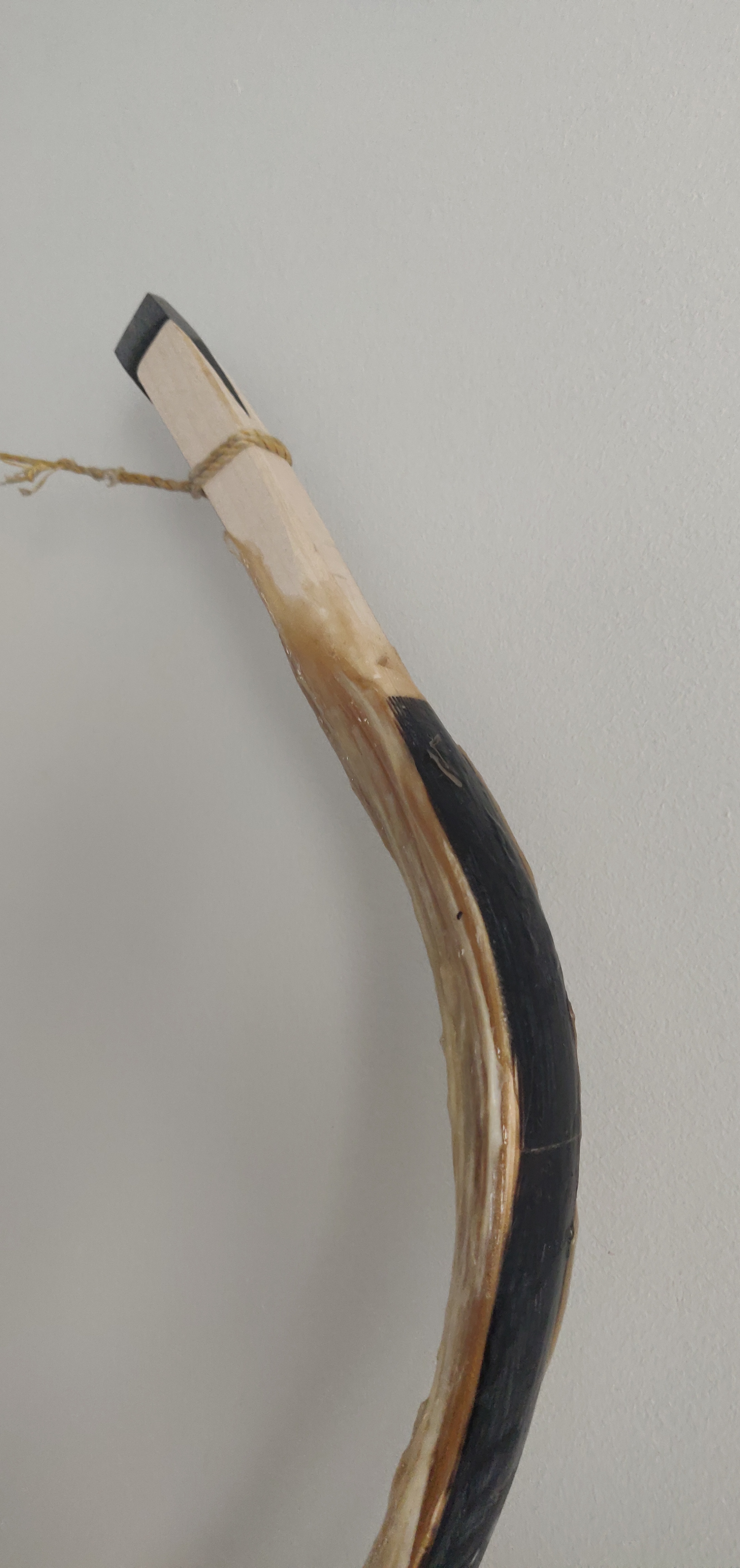

Laitoin kärkiin nuo sarvipalat, Tuomon vanhassa jousessa lähes prikulleen samanlaiset.

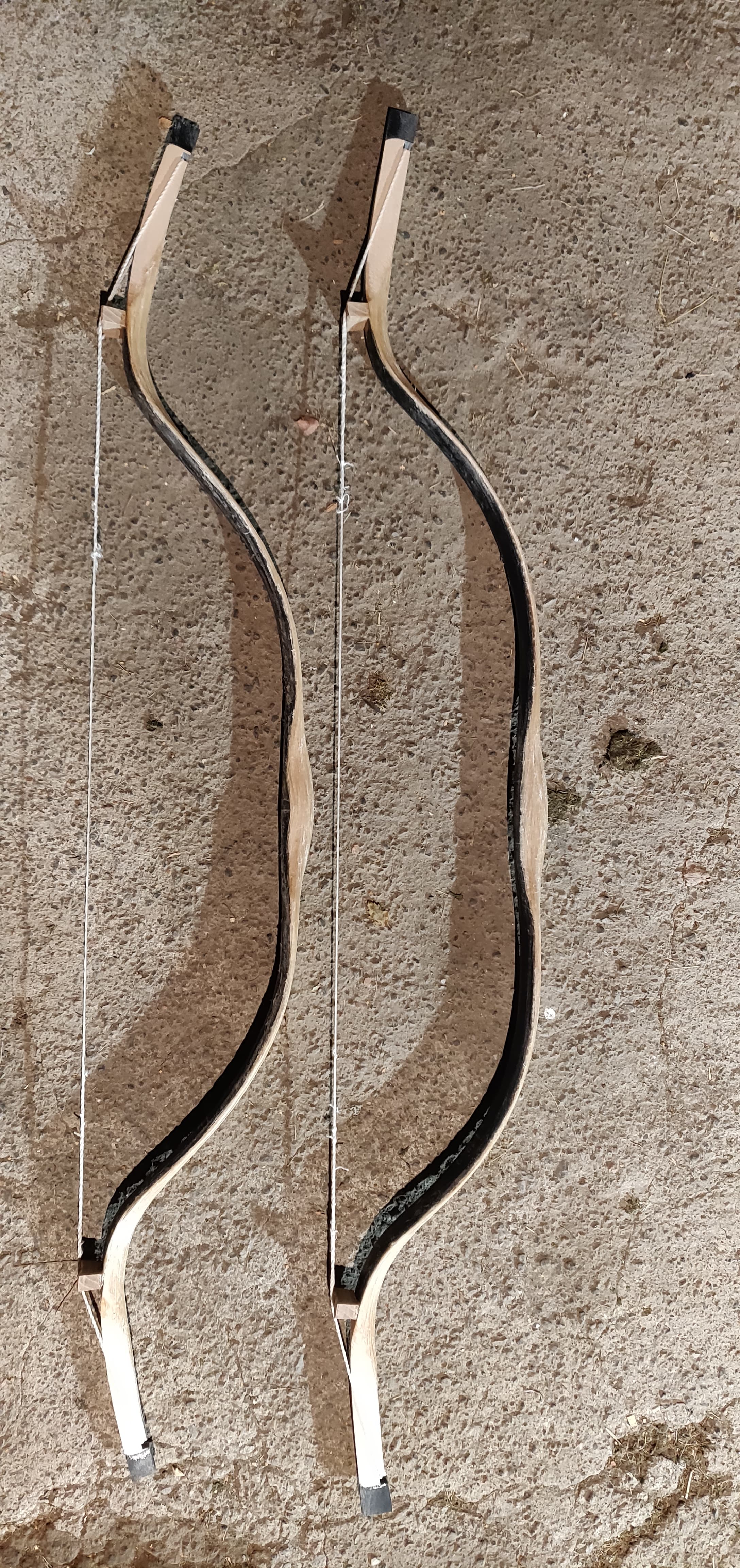

Kimppakuva
Nehän meni kivasti vireeseen. Hitosti joutu vaan vääntämään. :smiley: Tillerimuoto on nyt vähän pielessä niin kärjet aukeaa liikaa. Tässä vaiheessa huomaa että nämä on vähän lyhyen puoleisia manchuiksi.
Jännekorkeus on jotain 22cm kahvasta.

No taipuuhan se. Kuvissa isompi jousista, jota viilasin kärjiltään sirommiksi. Vaan vieläkin on vähän mokelo.
Luulin että hirveästi on paunoja, mutta eipä tuosta irronnut kun 93# @ 33". En jaksanut vetää 34" asti, oli niin huono asento. Pitää vetää vähän happea ja viimeistellä, sitten 34" veto. Vaikka voisi kai tuo 35" mennä myös…? Tästähän tulee sitten hyvä treenijousi kun ei ole överijäykkä.
