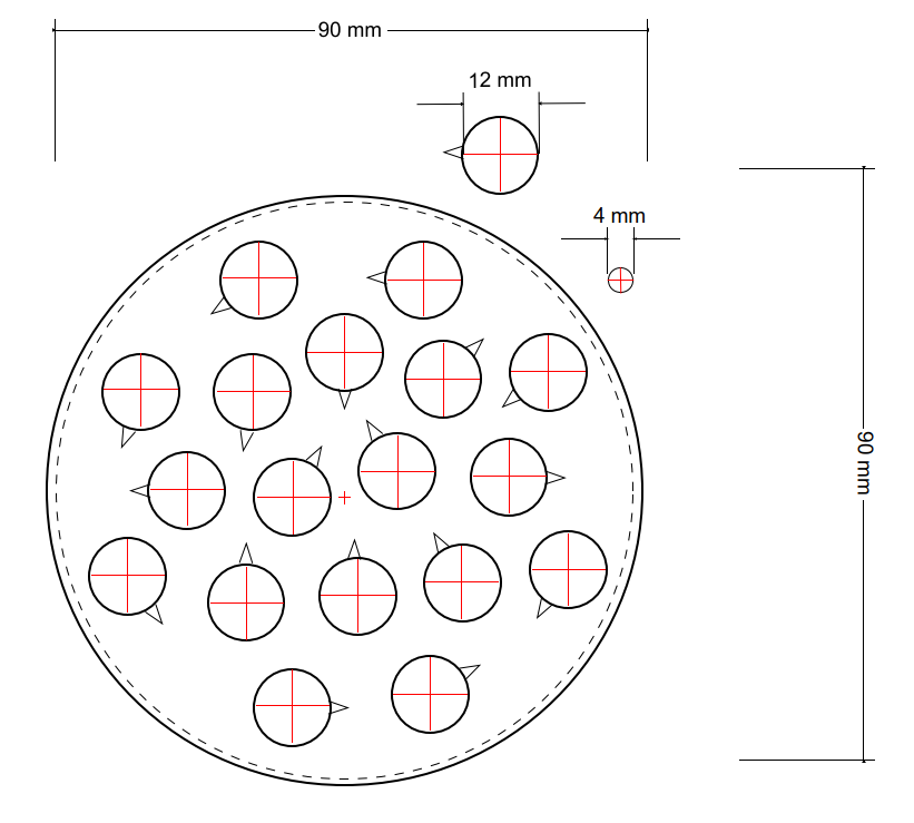

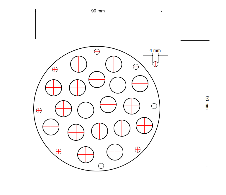

Ajattelin päivittää meikäläisen nuoliviinen vähän pienempään ja mukavampaan kokoon.
Vanhaan meni 24kpl nuolia ja halkaisija taisi olla 17-18cm luokkaa + kangas oli jotain synteettistä materiaalia. Nyt olisi hakusessa 9cm 18kpl nuolia omaava nuoliviini, joka on tehty nahasta ja pellavasta.

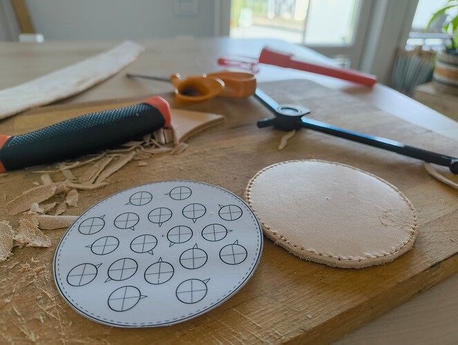

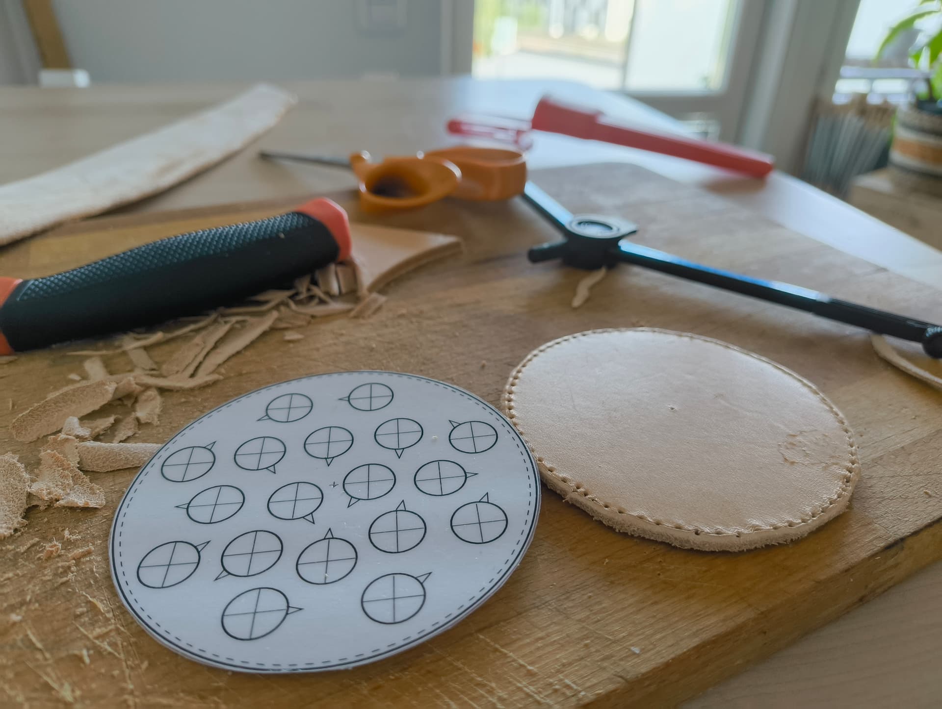

Kuvassa on siis nahkaisen nuolienjakajan sabluuna.
Kysymyksenä on, että onko näin pieniä nuolipusseja käytetty historiallisesti?
Kyllä on.
Hyvä kysymys ja hyvä vastaus!

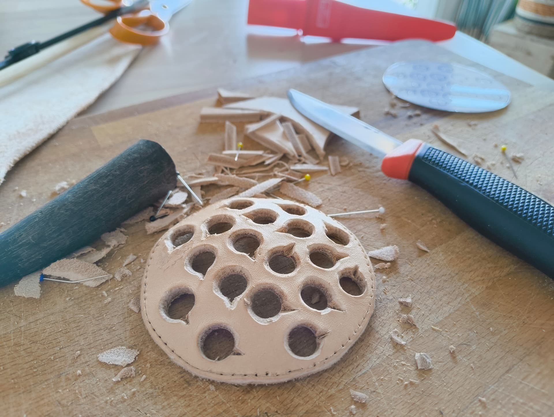

Onko reiät mallissa sijoitettu satunnaisesti, käsin? Ei näytä olevan geometrisesti symmeteisesti sijoitellun? Varmaan aika vastaava kuin alkupreräisissä, satunnaisesti.
Mikeltä saa aina hyviä vastauksia :rofl:

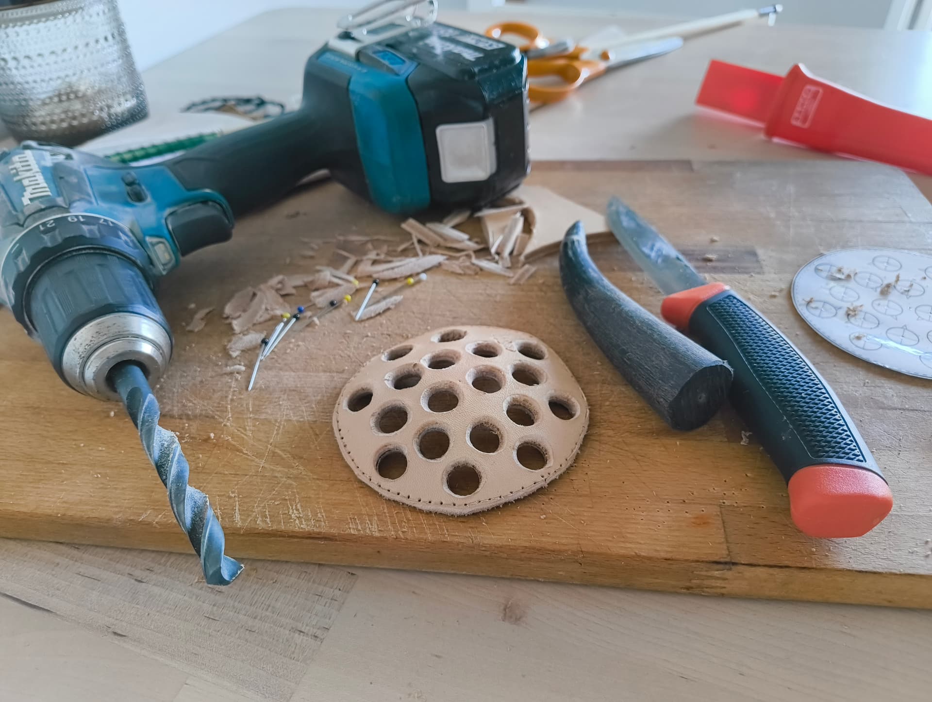

Laitoin satunnaisesti reiät paikoilleen, alkuun yritin kokeilla symmetristä järjestystä mutta omaan silmään ei näyttänyt niin hyvältä, joten päätin lonkalta heittää nämä.

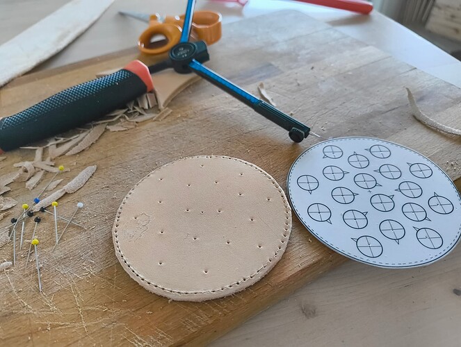

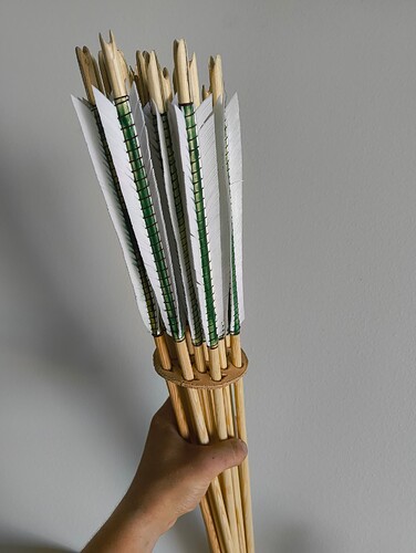

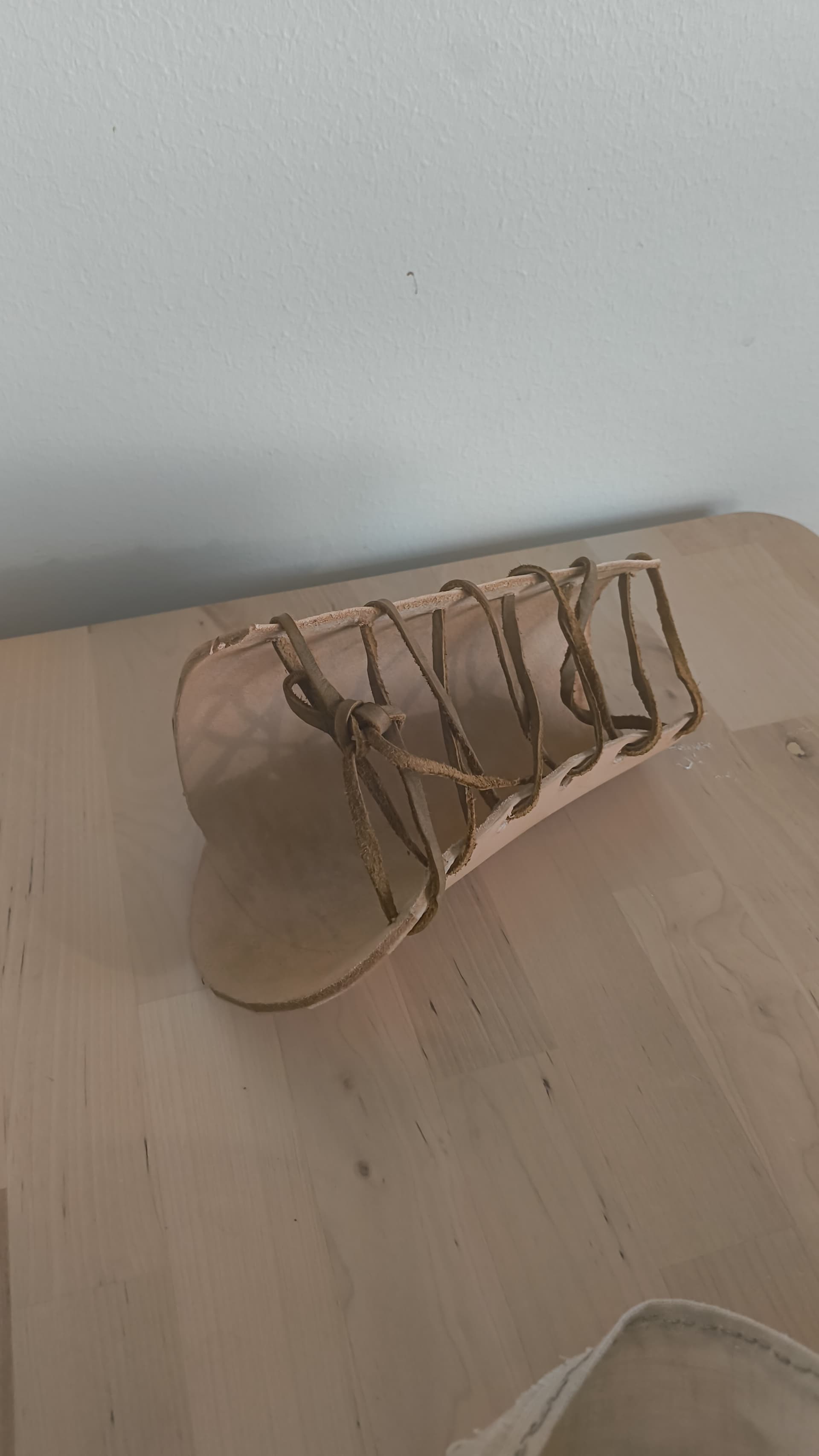

Tossa vielä päivitetty versio, eli reunat ommellaan tasaisesti kiinni pellavakankaaseen(kiitos Mikke) ja lisäsin lovet leikkurikärkiä varten.

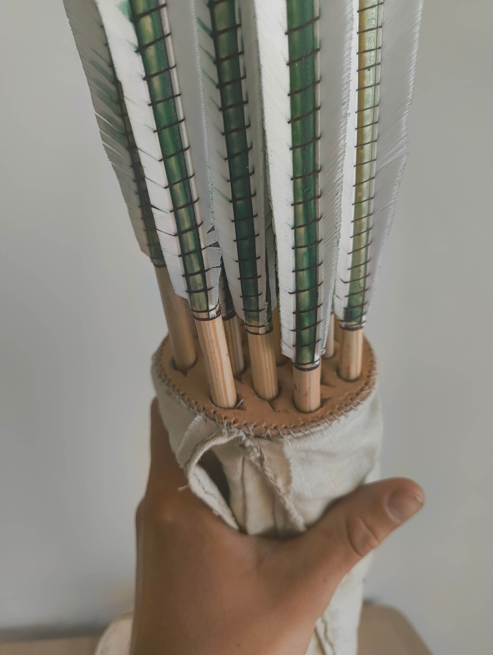

Noni nyt se o tehty.

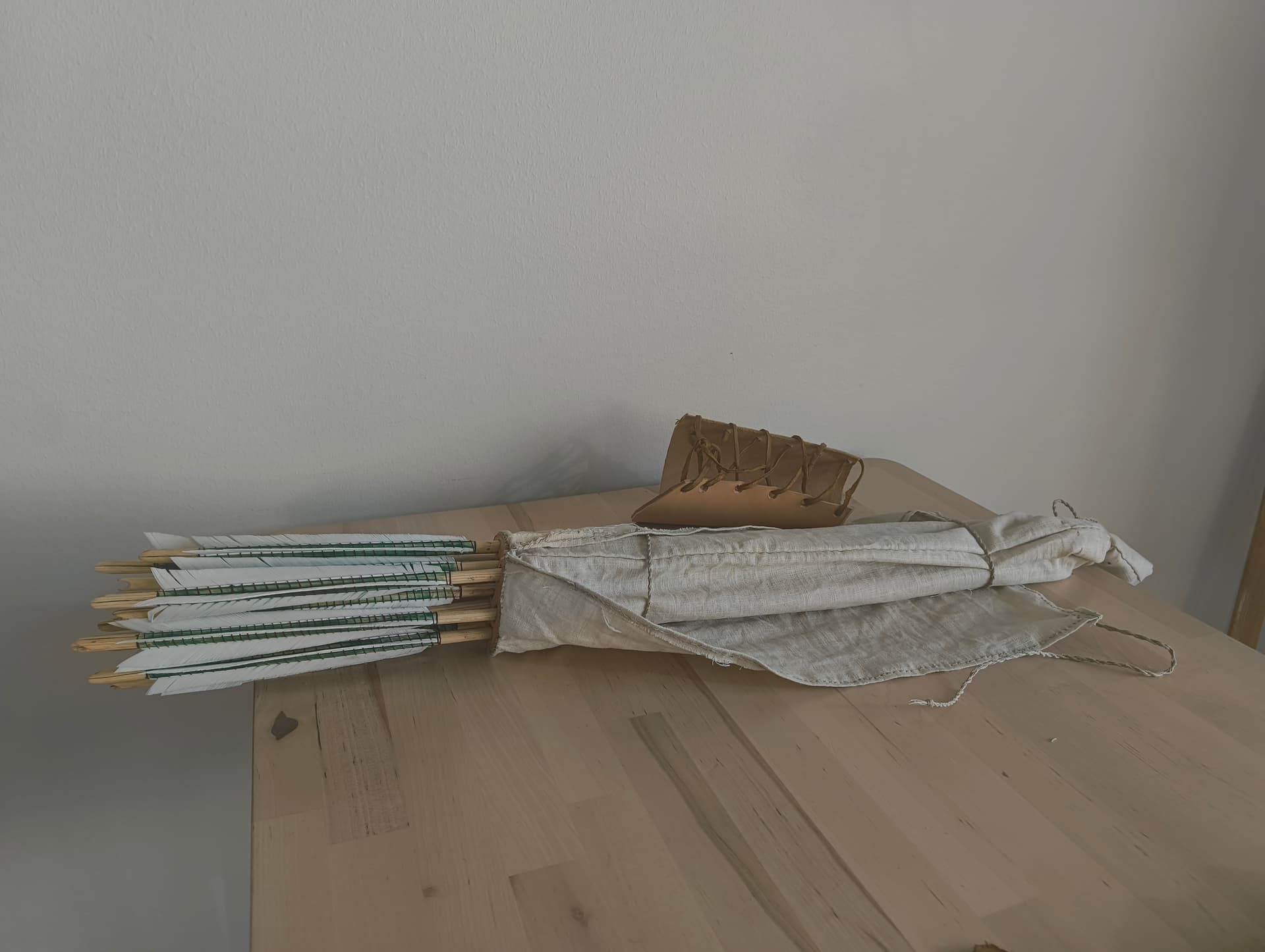

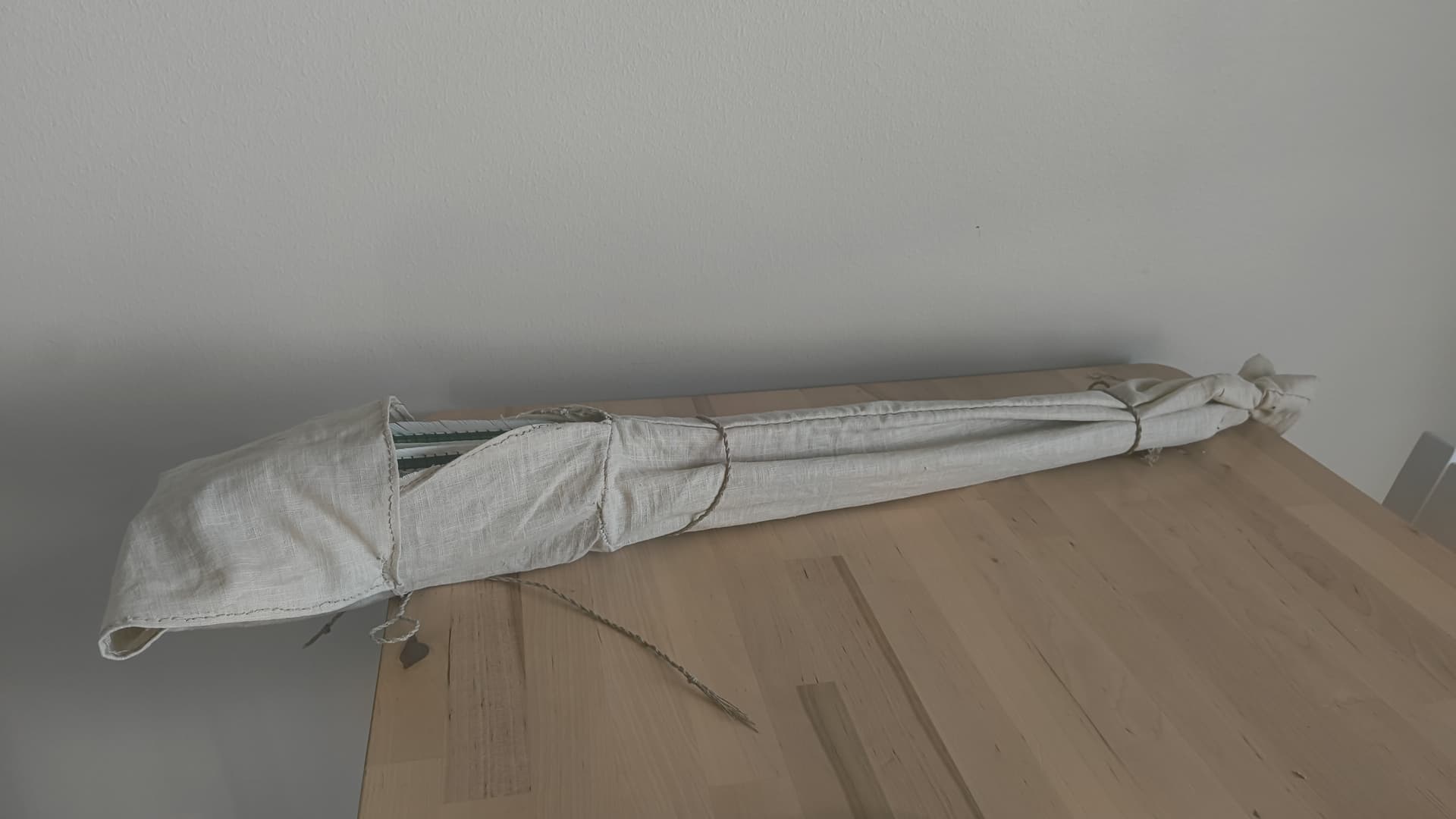

Noniin, nyt on pakko vielä laittaa viimeinen lopputulos tästä. Meni hetken aikaa ommella käsin… Samalla tein käsisuojuksen 5mm nahasta. Nyt o valmis.
