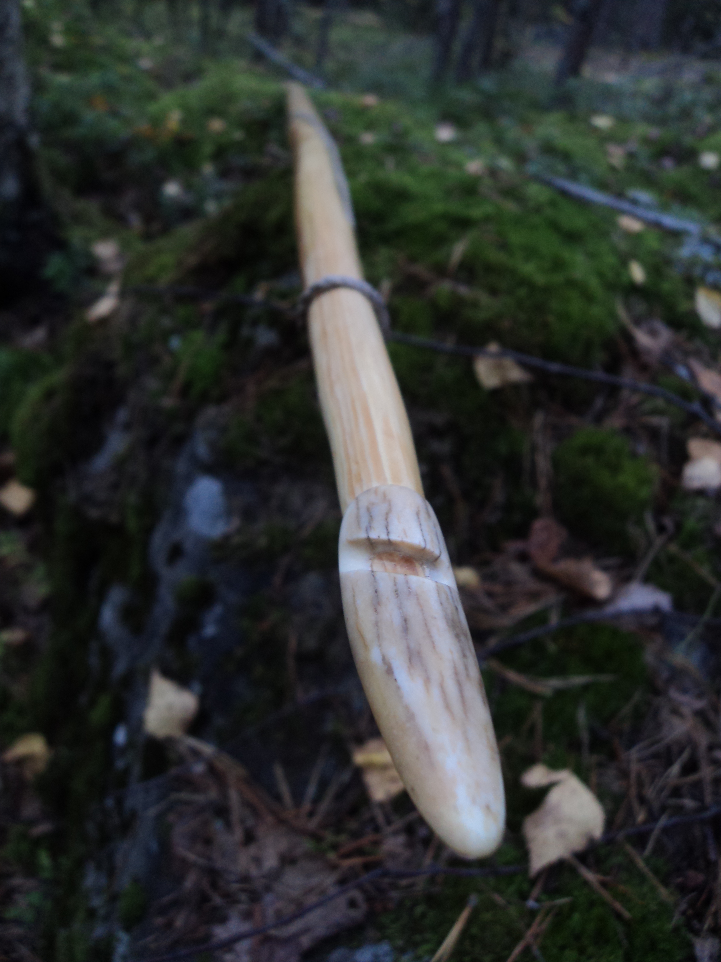

Marjakuusi kroatiasta tuotti ihan hyvän hedelmän.
Pituus nokkien välillä 69"
Noin 56lb 28" vedolla. Plus 60lb 30" tuumalla.
Nokit tehty hirvensarvesta ja liimattu päihin jänisliimalla. Jänne itse punottua pellavaa.
Tehty polven päällä kuralassa puukolla. Vernissalla käsitelty ja puleerattu. Kerros mehiläisvahaa vielä päälle ja se on siinä.
Ylä lavassa pieni lämpökäsittely joka saa viritettynä tillerin näyttämään tois puoleiselta mutta tilleri seinällä ylä-lapa liikkuu ihan normaalisti.
9 tykkäystä
Nätti marjis! Paljonko on leveyttä? Kestää kivaa kuritusta näköjään.
Kahvas 30,5 x30mm.
Oikein hieno jousi!
Vaalealta näyttää, paljonko tuossa on sydänpuuta? Onko selkä suoraan kuoren alta?
:grinning: oikeaa meininkiä, ja hieno jousi!
On se vähän tummempi vatsasta kuin kuvissa näyttää. Selästä on menty alas noin 1cm.
Aikas vähän on sydäntä. Se oli tollanen kiva “ylijäämä”
Tarkoitatko, että raakatyöstetty aihio on jatkotyöstetty valmiiksi asti pelkällä puukolla, vai että työstit kroatialaisen jutikanpöllinpuolikkaan jouseksi pelkällä puukolla? Näiden välillä on iso ero.
Tää oli isommasta pöllistä halkaistu pinemmäksi steiviksi. Toisen sivun sahasin suoraksi jotta näikisin miltä sen sisällä mahdollisesti näyttäisi. Aihion läpileikkaus oli noin 1/7 pizzan puolikas.
Aihio on/oli levännyt polven päällä sekä välissä.
Puukolla vuoleskelin sellaiset 4 tuntia loppuun asti.
Vuoleskelu tuntuma kuin kovempaa katajaa olisi vuollut. Tähän verratuna Saarni sekä jalava tuntuisivat ihan tammelta.
Okei, eli kiilalohkottu ja vannesahattu aiiho, joka jatkotyöstettiin puukolla jouseksi. Työkaluja enemmän kuin yksi, kuten lähes kaikilla maailmanhistorian jousentekijöillä tähän päivään asti.
Aihio siis saatu valmiiksi halkaistuna ja minä siitä sitten noin puoli senttiä kyljestä puhtaaksi sahanneen.
