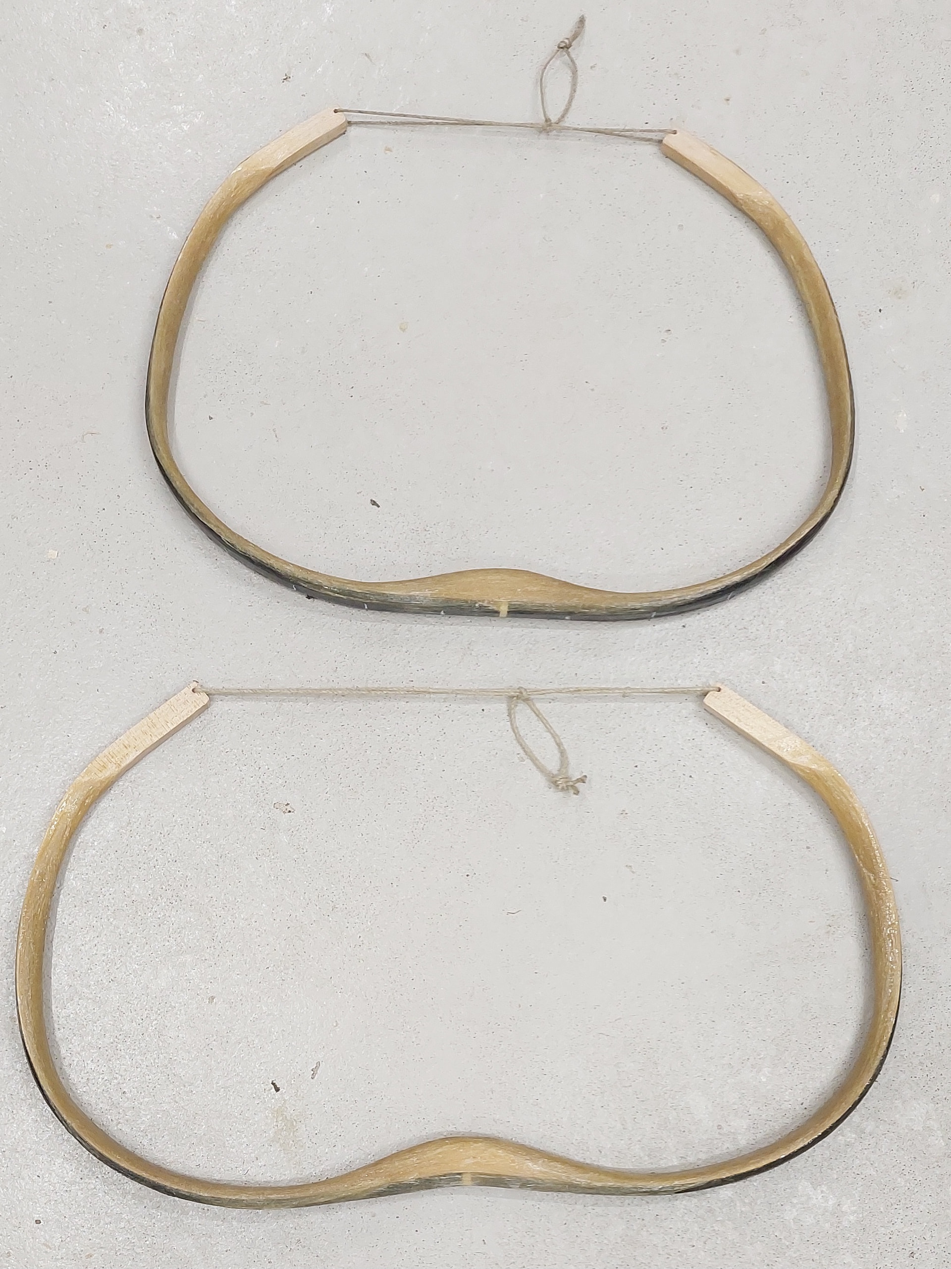

Viimeinkin kypsytysvaiheessa. Toivottavasti näistä tulee nyt viimeinkin jotain, kun kolme edellistä päätyivät päreiksi. Vähän tuli taas refleksiä, toivottavasti ei liikaa…
Kummassakin noin 5 mm jännettä, massat noin 300 g ja 380 g. Kevenee vielä vähän.
Kohta jatkan muita sarvijousia, runkojen muotoilu ja jänteiden liimaus. Näissä vähän venähti, tulevat toivottavasti nopeammin kypsytysvaiheeseen.

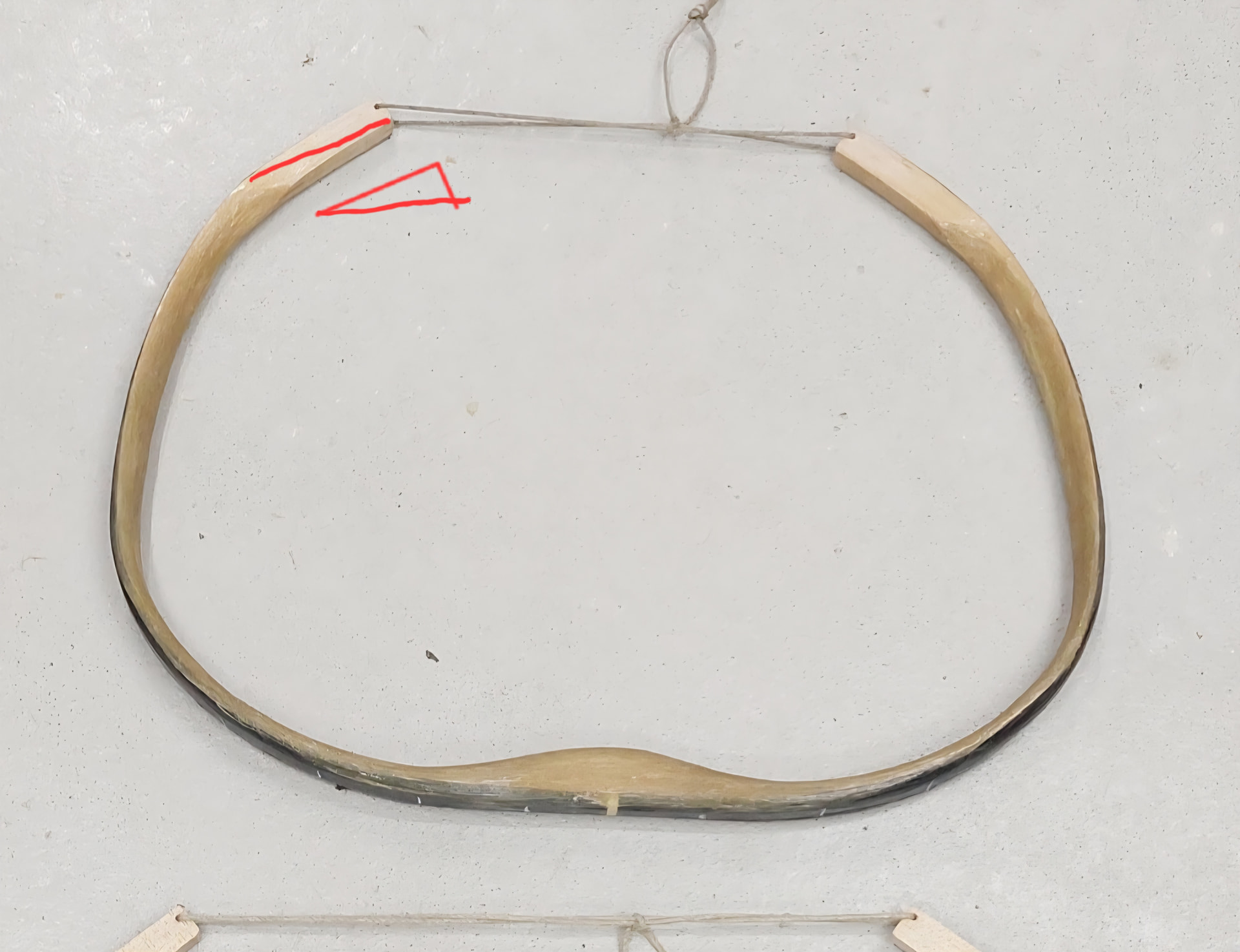

Vähän harmillisen vähän tipi-kulmaa ylemmässä jousessa. Voisikohan sitä ohentaa, lämmittää, pakottaa taipumaan ja laittaa vielä pienesti jänteitä…
Mietin vaan ettei ala stäckkäämään aikasin jousi. Alemmassakaan jousessa ei kovinmoista kärkikulmaa ole. Kärkikulma on muuten tärkeä asia suorituskyvyn kannalta myös!
Refleksi noissa ei varmasti tule ongelmaksi. Kyllähän ne oikenee, lämmöllä viimeistään. Lavat näyttää tasaisen symmetriselta, joten paljon on jo tehty oikein.
Sen kärjen vois tehdä vaikka näin mitä kuvassa. Laittaa vaan jännettä kärjen ympäri nii kestää. Jos tuosta mun pikaisesta suttauksesta saa selvää. Toi kolmio on puupalikka ja toi viiva tuossa kärjessä on kohta mistä sahataan pala
No aivan, tietenkin. En tullut edes ajatelleeksi, kun laitan nuo aina ennen jänneselystyksiä. Pysyy ne varmaan paikallaan ilman jänneselän alla olemista.
