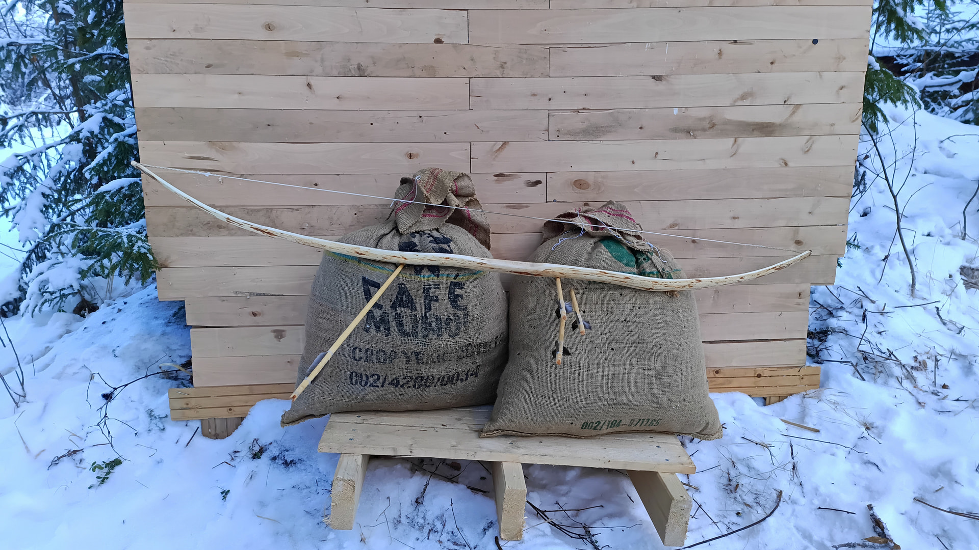

Koivulattajousi 59# 28"
Esittelen jousen videoilla, kuvia unohtui ottaa.

Tämä taisi olla kolmas kerta kun yritin tehdä jäykempää jousta. Eka pihlajaa, toka vaahtera, nyt koivu. Kahta kevyttä koivuaihiota olen aiemmin työstänyt.
Veistämisprojekti oli pisin tähän mennessä. Uumoilisin viikon täyttä työaikaa, rungonpalasta jouseksi. Lattajousen ja kahvan tekeminen ei ollut tuttua. Siklin ja vetopuukon teroituksessa kommervenkkejä. Liian paksut lavat alkuun, meni aikaa ohentaessa.
En tiedä toimiko lattatyyppinen malli vai mikä, kun ihmettelin ettei puristusmurtumia alkanut näkymään eikä virunut juurikaan. 100 laukausta ammuttu (alkoi väsyttämään samassa sessiossa).
Lopullisen jousen mitat: 177 cm nokista nokkiin, 59 paunaa 28 tuuman vedolla (27 kg 71 cm), paino 570 g, suurin leveys noin 5 cm, lavan paksuus 18mm noin 15cm jousen keskikohdasta. Myötäkäyristyi noin 0 cm:iin alkuperäisestä noin 3 cm vastakaaresta. Jännelinja kulkee kahvan sivussa.

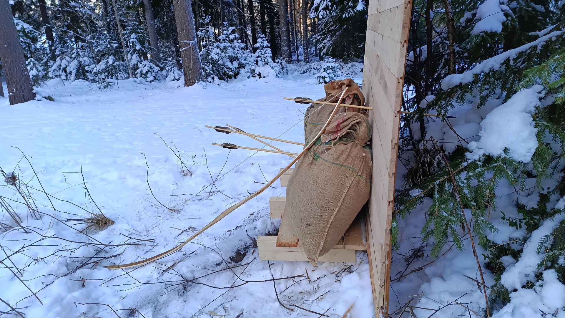

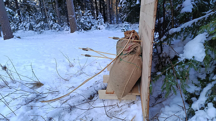

Sain tehtyä muutaman nuolen ja ammuttua muutama kymmentä laukausta lisää.
Maalitausta saa kyytiä kun 15 mm paneelista menee nuoli läpi heittämällä. Ammun 41-45g B11-9-760 mm 110-120# nuolia 125 gn kärjellä (keskeltä noin 11 mm, kärjistä 11/32"). Vähän kolahtaa laukaisussa, koetan seuraavaks vähän jänneväliä nostaa. Raportoin lisää kun saa enemmän kokemusta ja nuolia ammuttua.

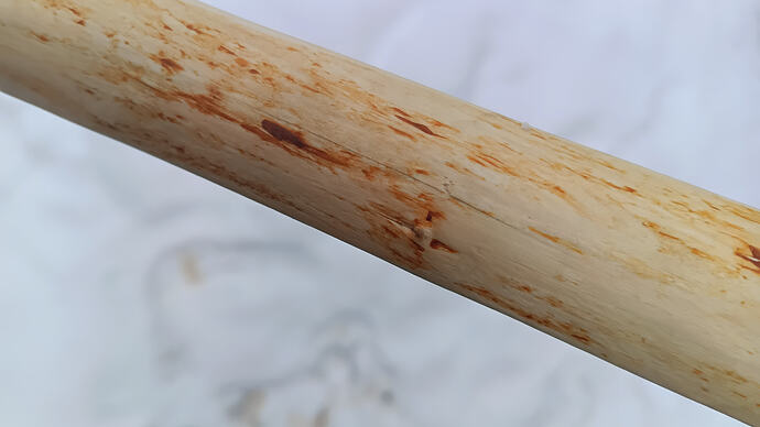

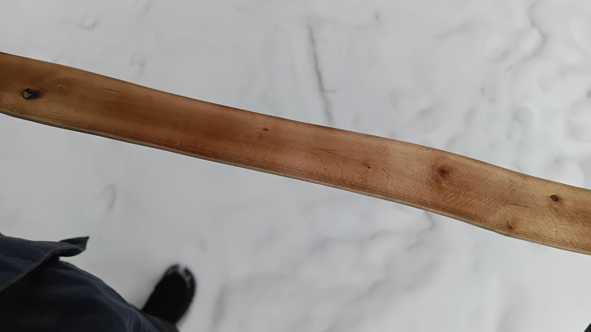

Edit: Lisäsin vielä yhden kuvan. Puristusmurtumia ei näy. On kyllä muuten naarmuinen ja tumma vatsa.
Aika pitkä taipumaton pätkä.

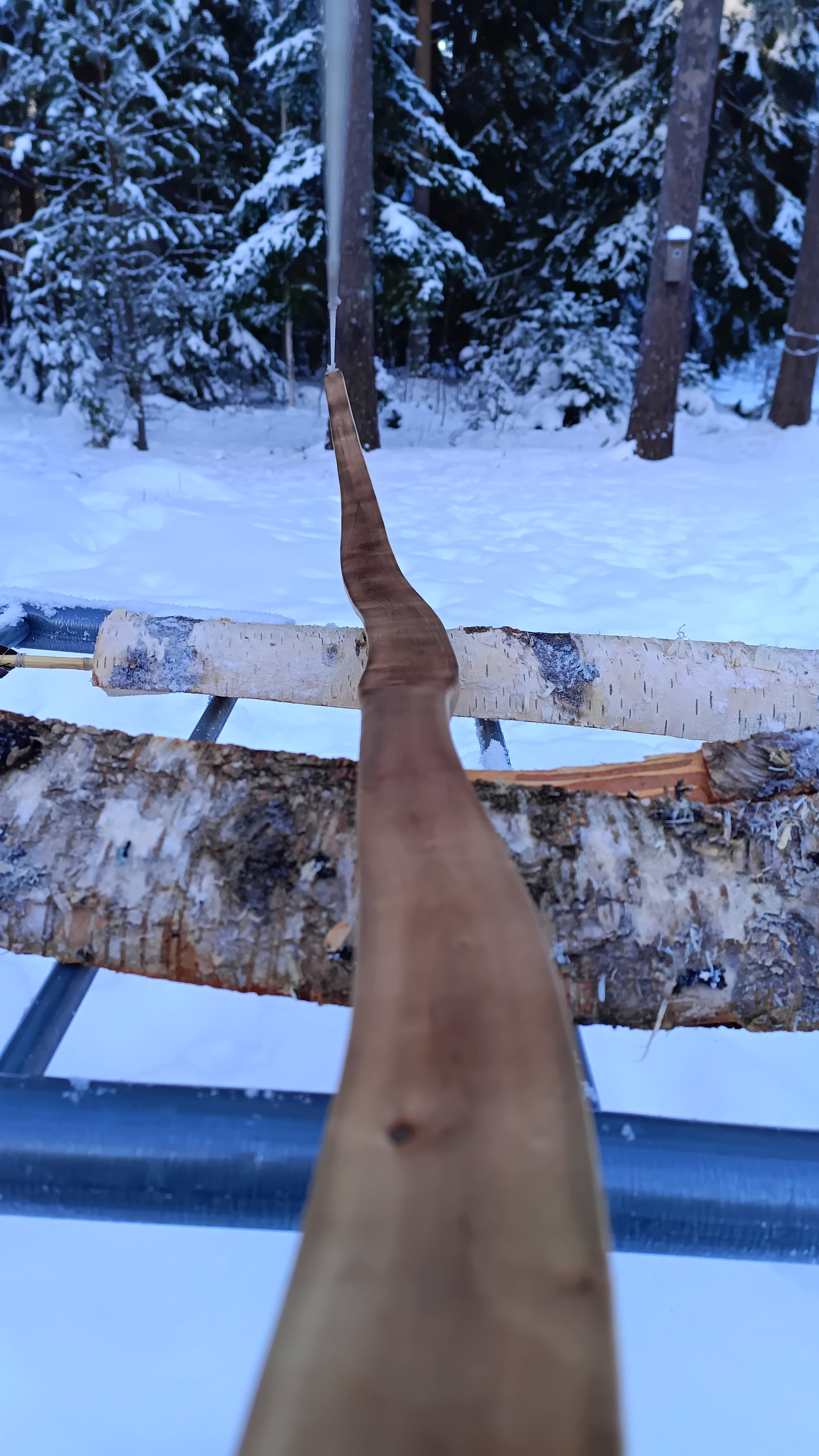

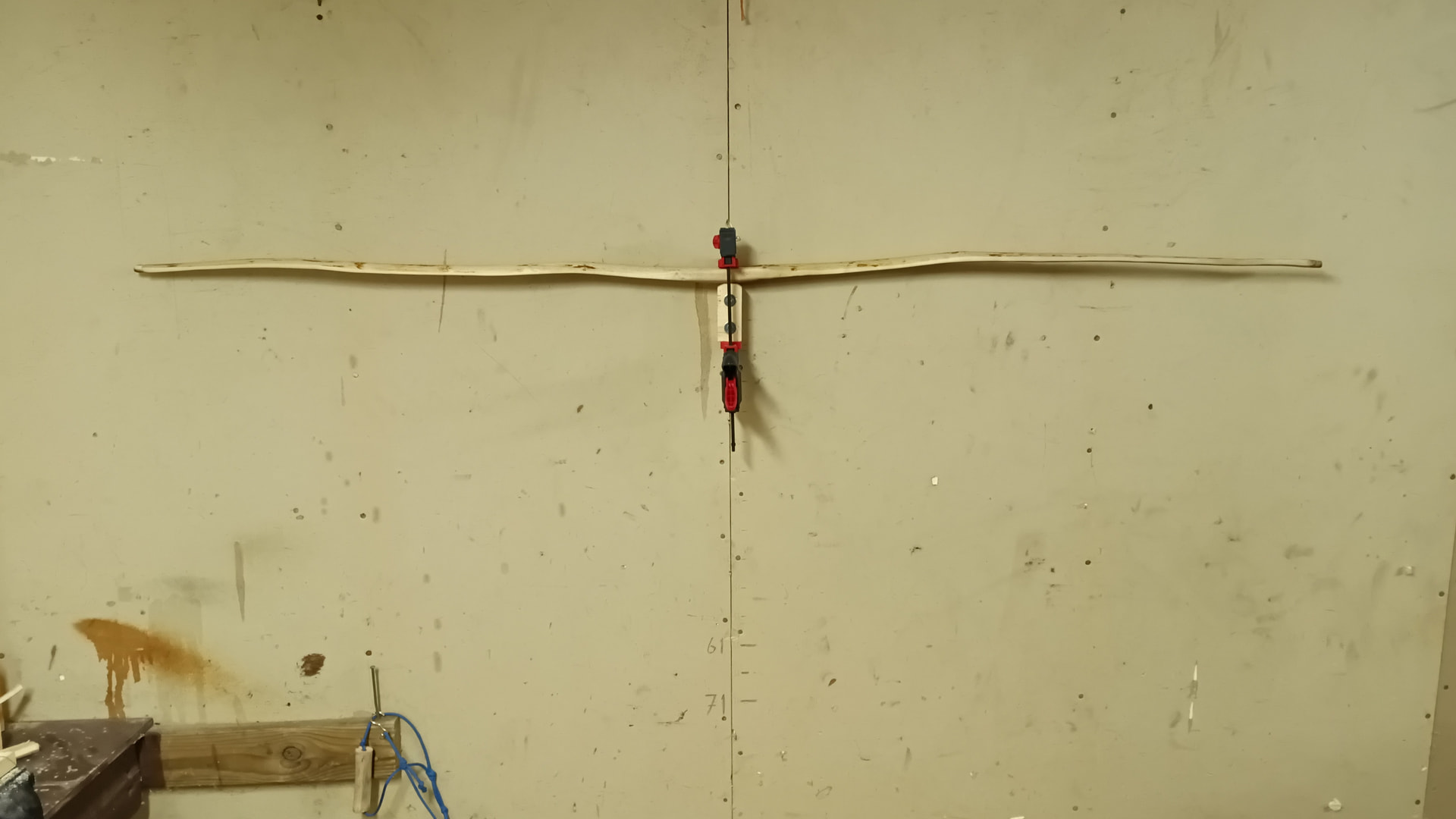

Tällä videolla kohdassa 11:47 on kuvattuna lopullinen tilleri, sen jälkeen en oo tehny muutoksia:

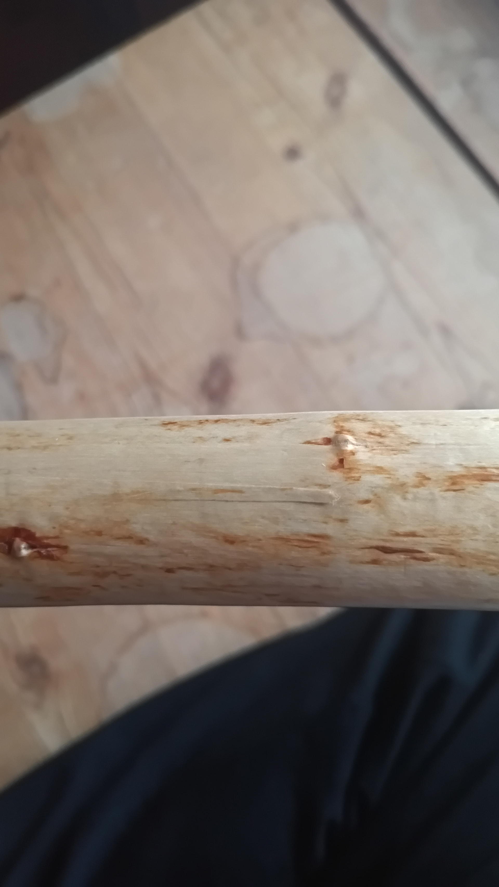

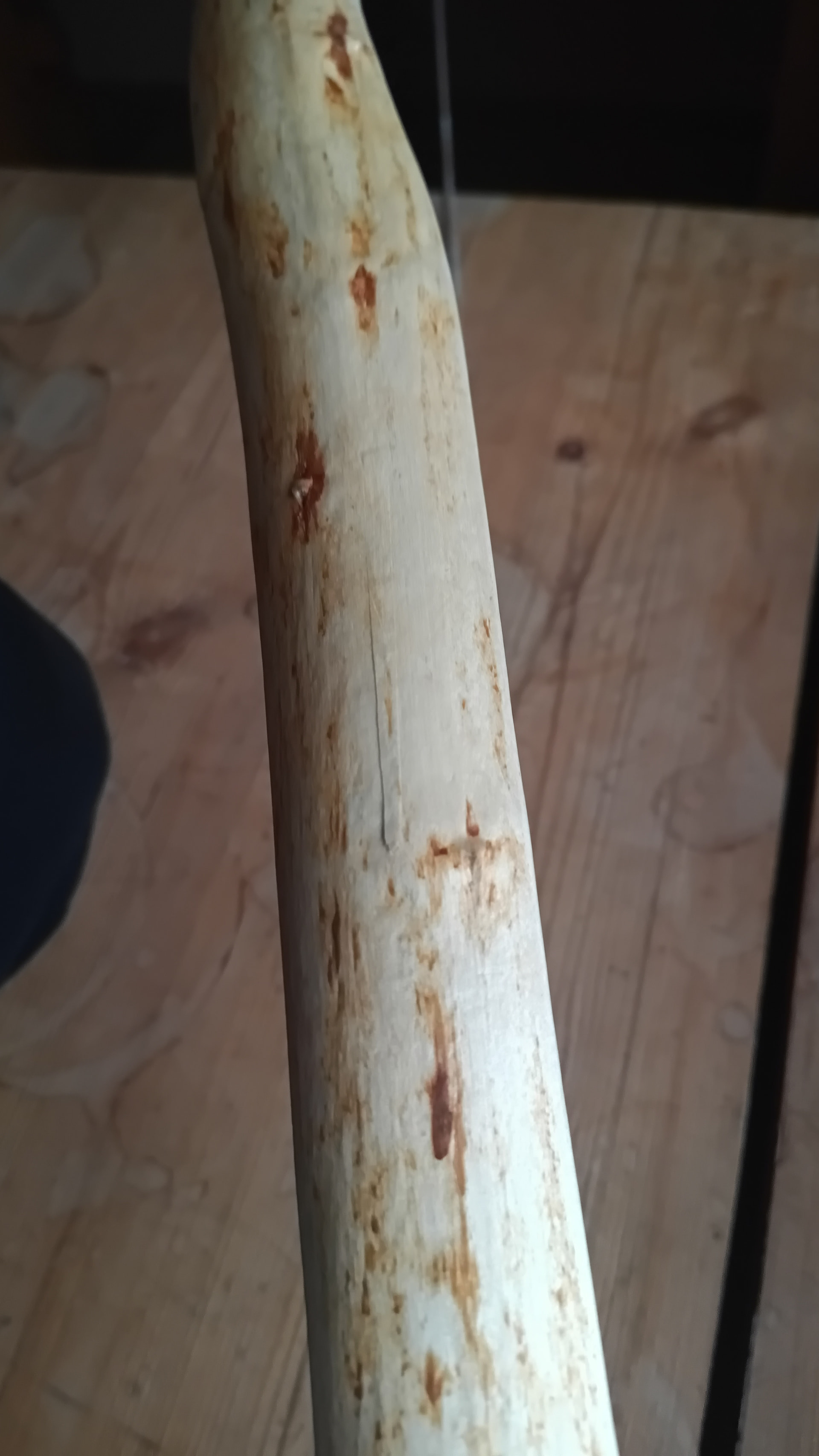

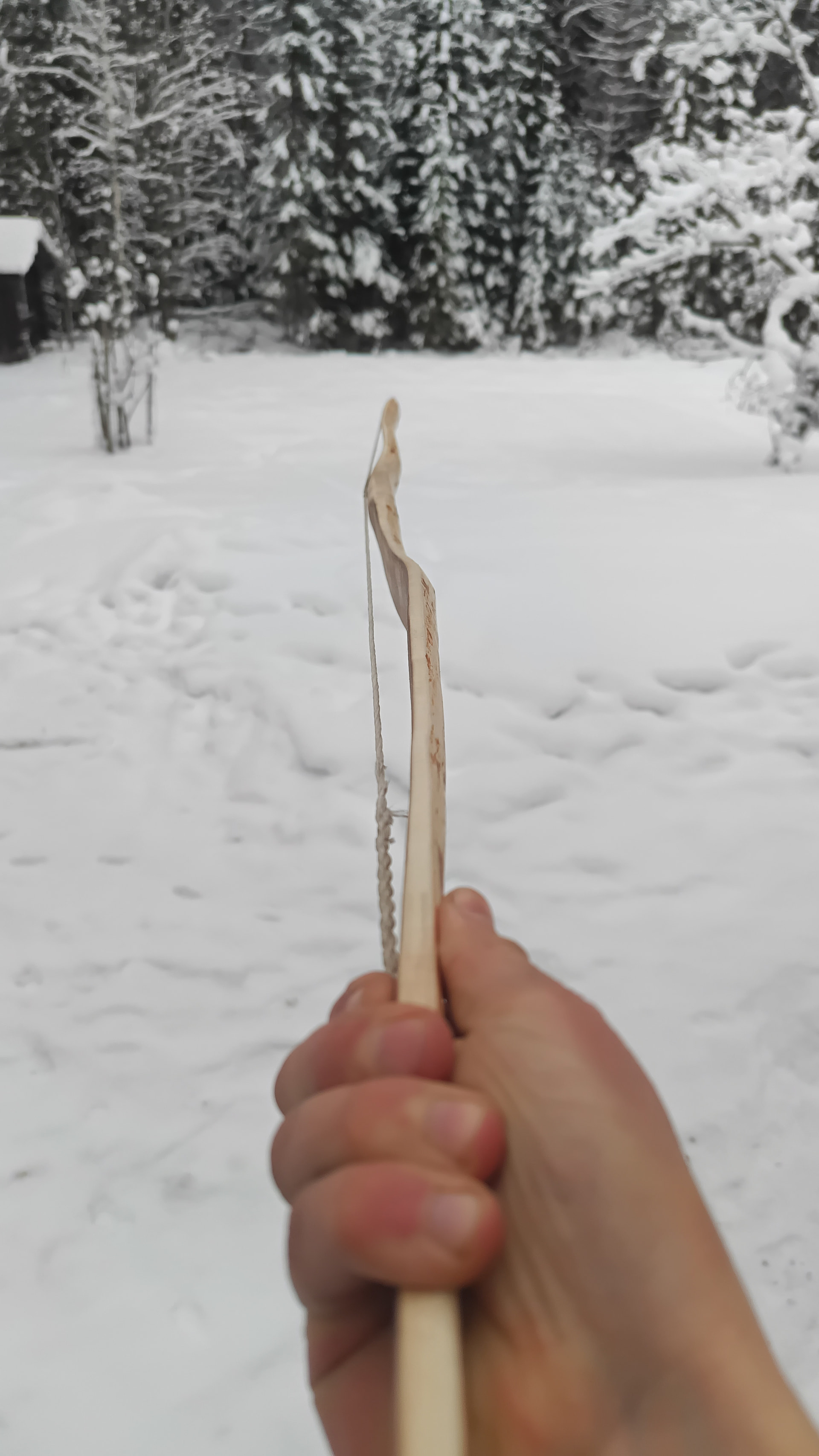

Tuli pientä sälettä alalavan keskiselkään kun tein ylipitkiä vetoja, 28" vetopituus alkoi tuntua minulle liian lyhyeltä.

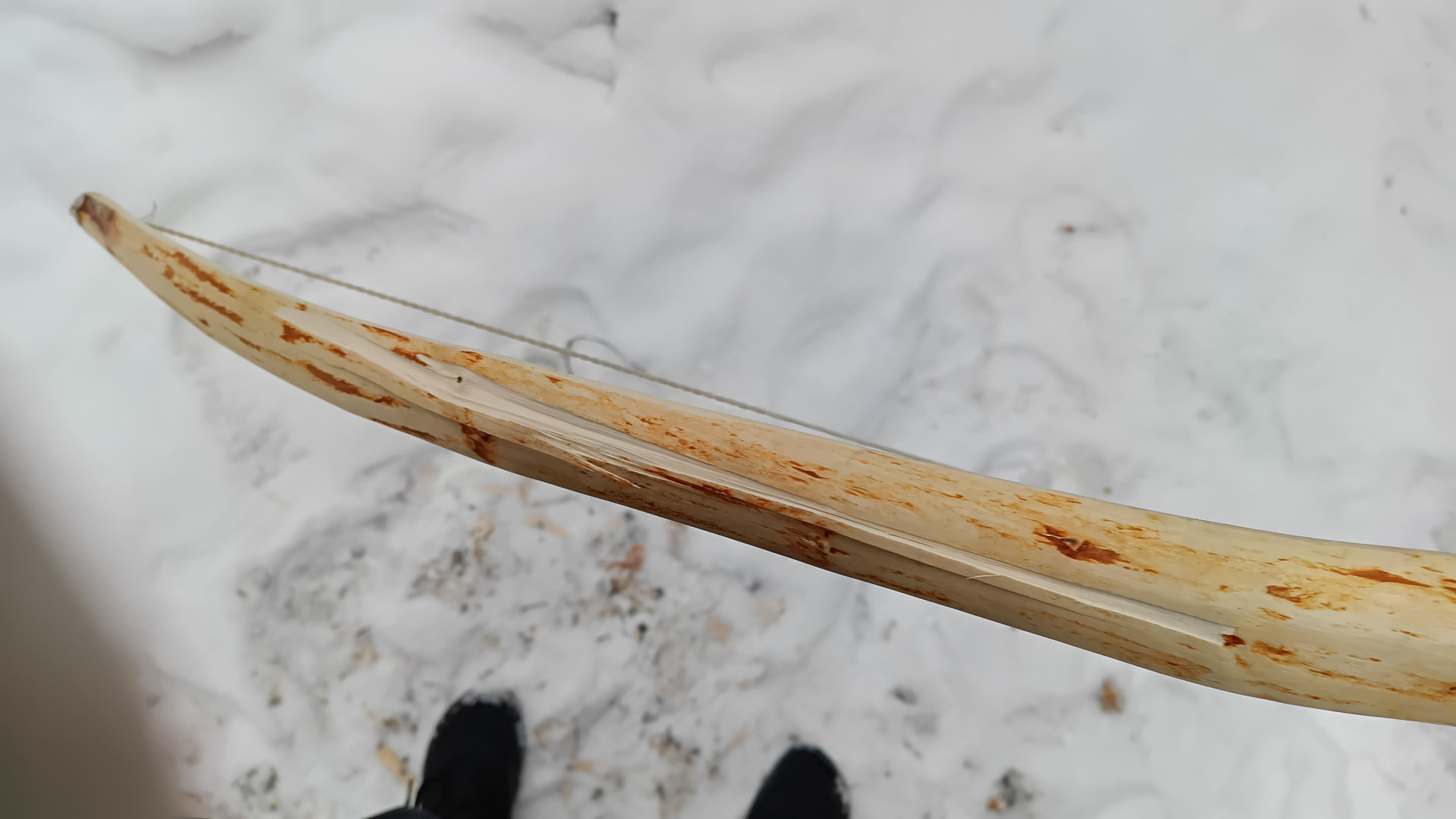

Vatsapuolella ei näkynyt mitään selitystä säleelle:

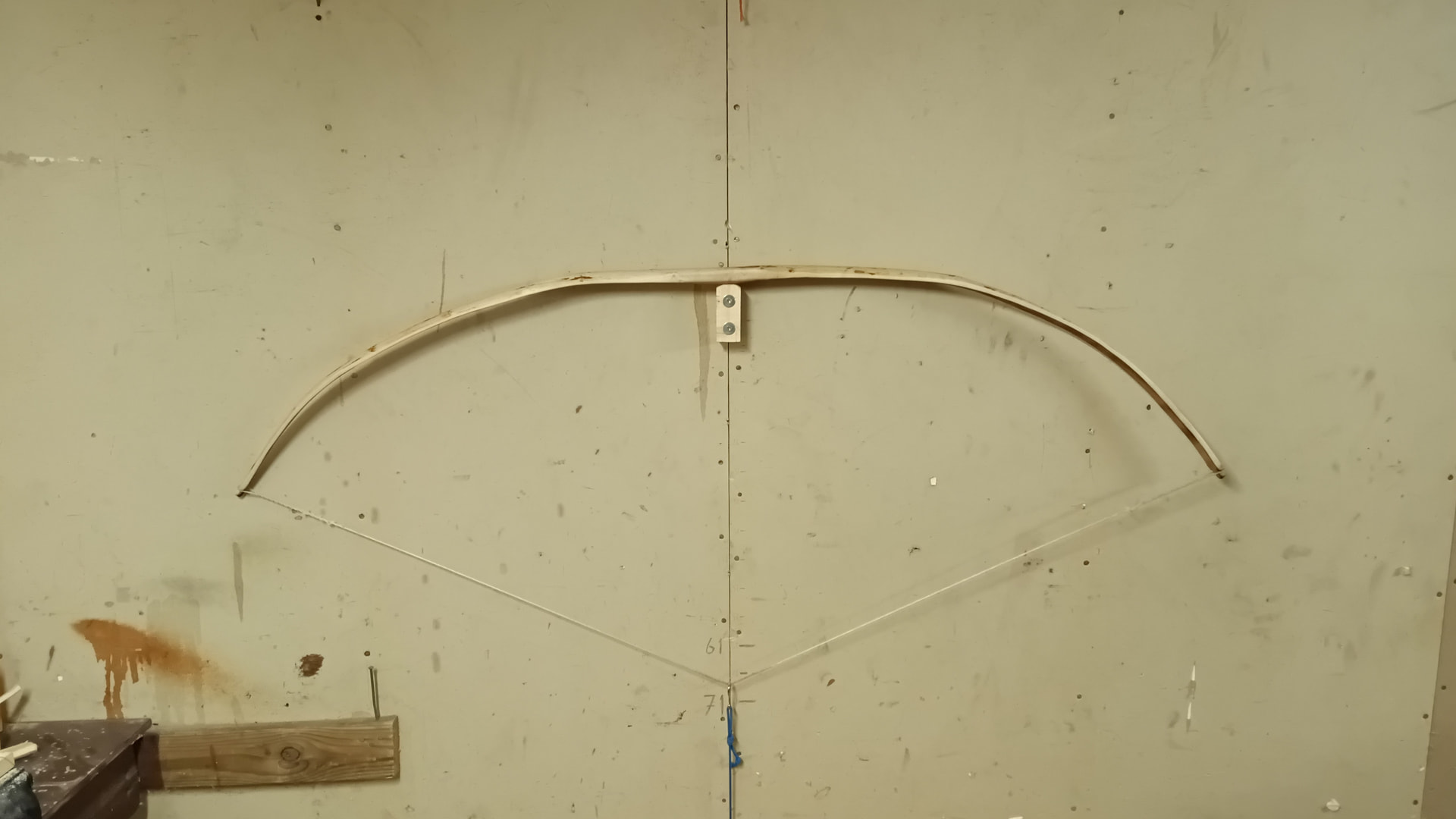

Myötäkäyristymistä ei edelleenkään näkynyt:

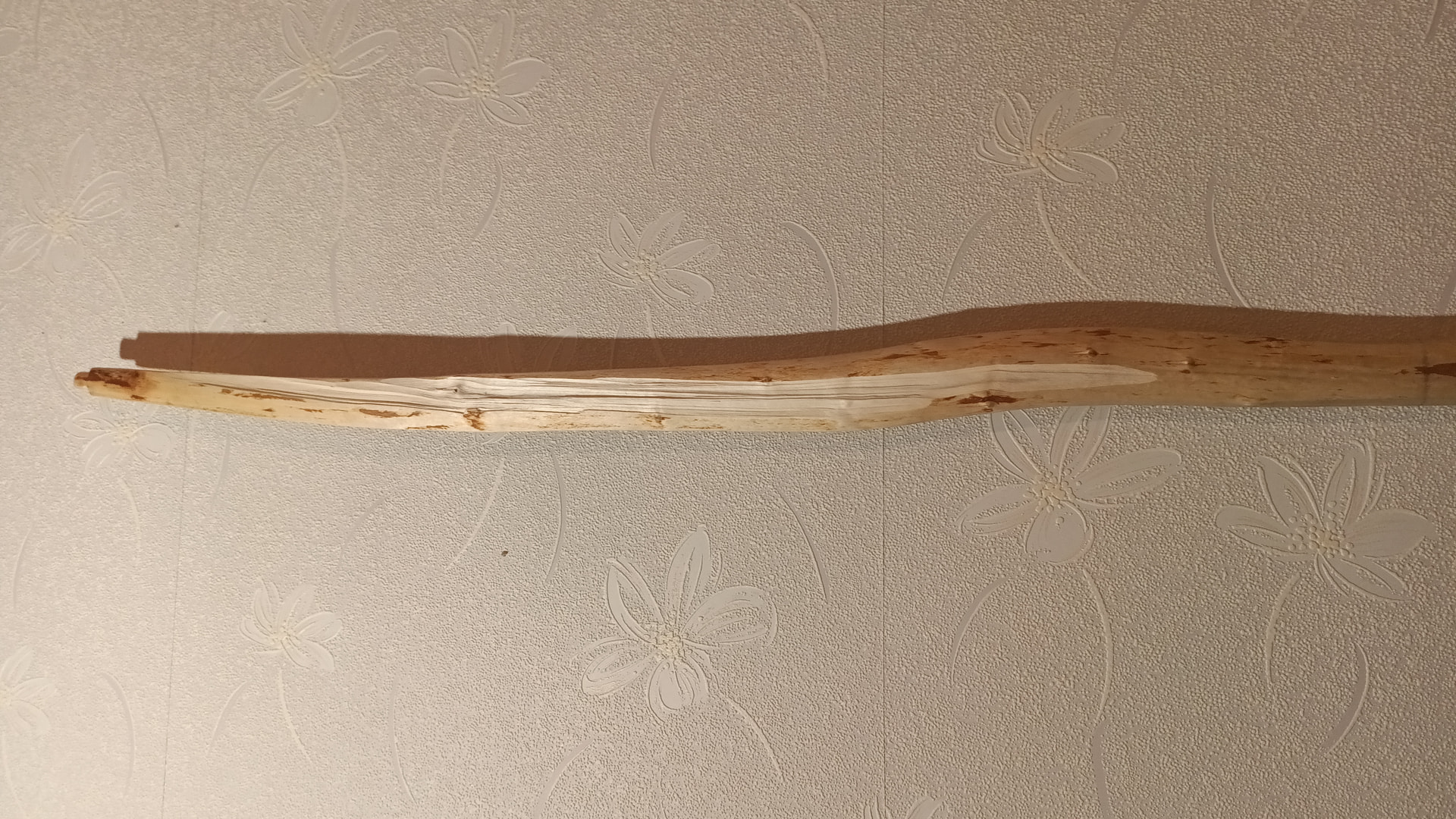

Kokeilumielessä tein lisää taivutuksia yli 28". Pikkusäle nyt napsahti poikki:

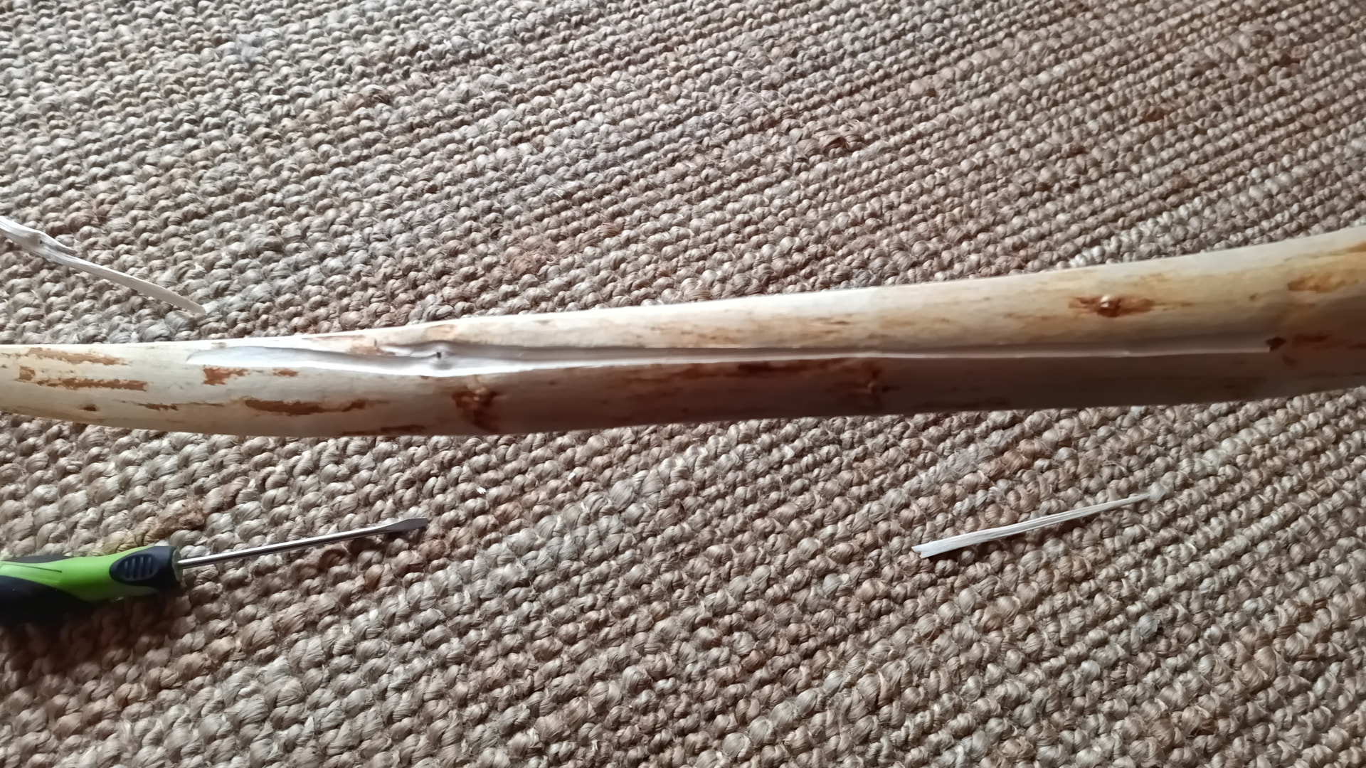

Tein sitten kirurgisen toimenpiteen, poistin syntyneet säleet tylpästi ruuvitaltalla irroittelemalla. Huomaa puusyiden kierteisyys:

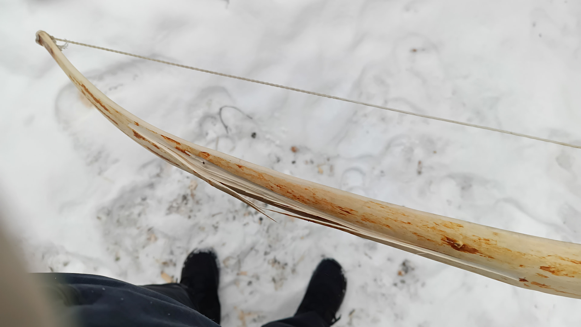

Jatkoin taivuttelua. Lisää säleitä:
Poistin nekin säleet samaan tapaan. Nyt alalapa alkoi taipua enemmän kuin ylälapa, muttei silti mennyt poikki ihmetyksekseni, vaikka jatkoin yli 28" taivutuksia.

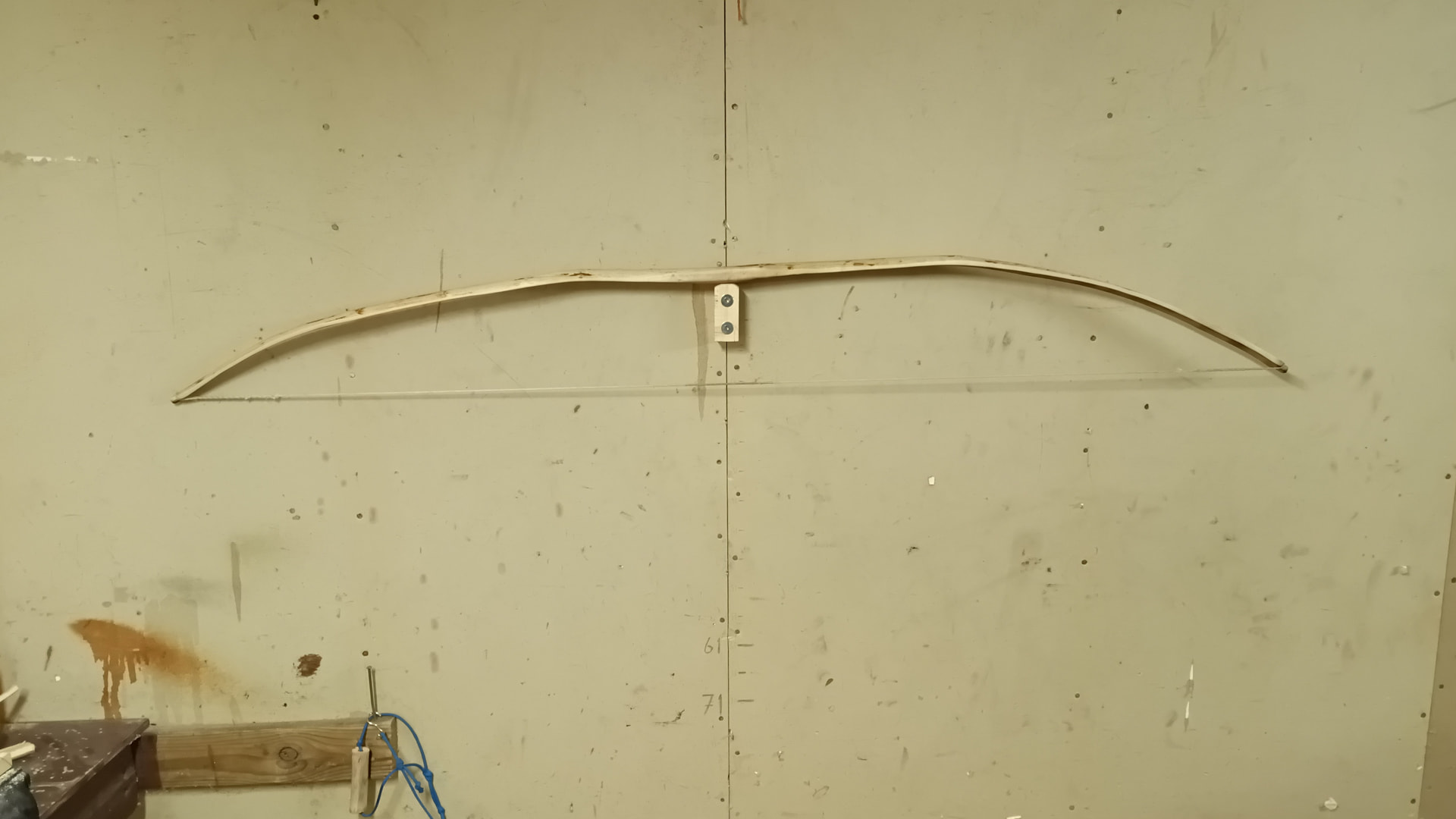

Raspasin ylälavan vastaamaan alalapaa taipumaltaan. Nyt vetopituus 29" tulee stäkkäämättä toisin kuin aiemmin. Nuolia heittää edelleen mutta raskaahkosti nuo 41-45g. Katsotaan miten käy.
Jousen vatsa näyttää lämpökäsitellyltä. Jos näin, selittyy sekä myötäkäyristymättömyys että selän pettäminen sillä. Ainoa lämpökäsittelemä koivujouseni ratkesi selästä, toisin kuin kaikki muut koivujouseni, jotka pettivät vatsastaan.
Nyt näyttää 48#@28" ja viallinen lapa taipuu runsaasti toiseen verrattuna. Vaikea vaan saada rikki ampumalla ja käsin taivuttelemalla vaikken oo koskenu viallisen lavan vatsaan. Nyt ei jaksa enää testailla.
Jonkinlainen luonnollinen kruununpoisto kun säleet paukahtelivat selästä? Jälkiviisaana luulen että jousi ois kestänyt paremmin ilman vatsan paahtamista. Ois sitten ottanut vähän myötäkäyryyttä niin selkä ois ehkä kestänyt. Nyt ei näy vieläkään virumaa rääkkäyksen jälkeen. Onneksi en usko että jousilla on tunteita :smiling_face:
