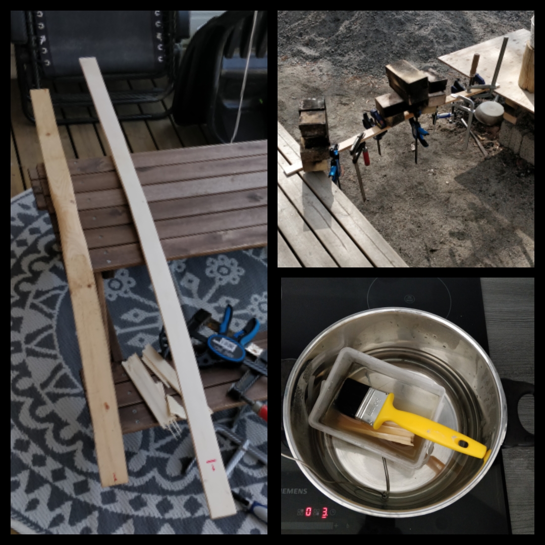

Kuukausi eteenpäin huhtikuun lopulla otin höyryllä lylystä hieman reflexiä pois ja laitoin muottiin… Toukokuun alussa sitten työstin liimasaumat niin hyväksi kuin sain ja liimasin kappaleet yhteen. Aika säätämistä oli kun en malttanut tehdä mitään harjoitus liimausta mutta kohtuu hyvä siitä loppujen lopuksi tuli. Tässä vaiheessa oli vielä noin 50mm leveyttä kappaleissa ja se osittain hankaloitti liimasauman saamista hyväksi mutta oleellisin eli keskusta näistä oli hyvin yhdessä. Työstöön käytin kava höylää,sikliä ja raspeja. Liimana käytin nahkaliimaa.
Tässä vaiheessa tein yhden tyhmän virheen jonka kanssa sai taistella loppuun saakka.
Laitoin liimauksen jälkeen painoja kuvan mukaisesti jousen päälle jotta saisin suurimmat reflexit pois (sitä oli 20cm). Koska en painanut tätä mihinkään muottiin niin toinen lapa kuivui sitten pienelle myötäkäyrälle kun taas toinen oli tasaisella vastakäyrällä. Tämä hankaloitti tilleröintiä jonkun verran…
Kuvassa keppi liimattuna ja koivu sakara aihiot mallina.

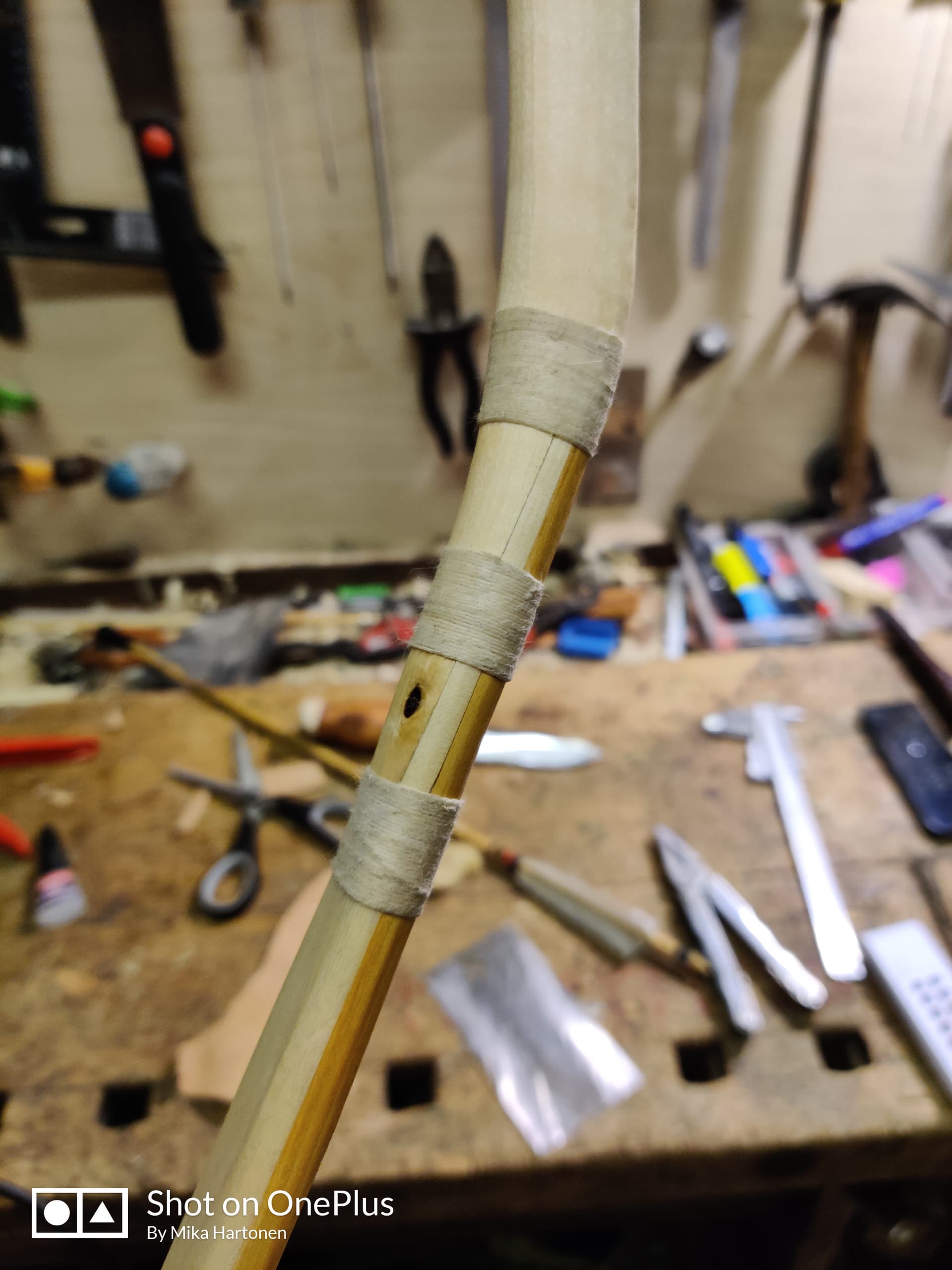

Hirven sarvesta kantikkaat palikat kumpaankin sakaraan selän ja sakaran saumaan. Tältä uskalsin hieman odottaa enemmän mutta ei tästäkään sitten mitään tullut. Tein hirven jänteestä punokset ja aloin taivuttamaan. Paremmin kesti mutta ei sitten juuri mitään kuitenkaan…

Tein ehkä vähän liian varmat punokset tässä vaiheessa sakaroiden liitoksiin koska punokset täytyi avata ja sakarat vielä keventää. Nokkien tyyli vaihtui tässä samalla enempi tuonne idän(?) tyyliseen ja ne sai uran ympärilleen joihin kiersin jänteitä nahkaliimalla.

Nyt oli aika sitten purkaa punokset ja keventää sakarat. Tässä kohtaa olisi ollut aiemmasta kokemuksesta hyötyä koska selkä laminaatti oli jäänyt aika paksuksi sakaran ja vatsan väliin mutta tästä oppineena seuraavassa otettava paremmin huomioon. Sakaroihin jää hieman liikaa materiaalia mutta ei se nyt haittaa, kunhan pysyisi kasassa !
Sitten alkoi tilleröinti… Hieman ennen jännelinjaan pääsyä sitten rasahti ja rasahdus tuli kahvassa olleesta isosta oksasta.
Alussa oli tarkoitus tehdä läpi taipuva kahva mutta oksan kohta ei nyt sitä kestänyt joten siitä sitten päätin tasoittaa kahvan ja liimata koivusta kahvaan palikan ja tehdä punoksen vahvikkeeksi. Tällä päästiinkin sitten jatkamaan tilleröintiä loppuun saakka.

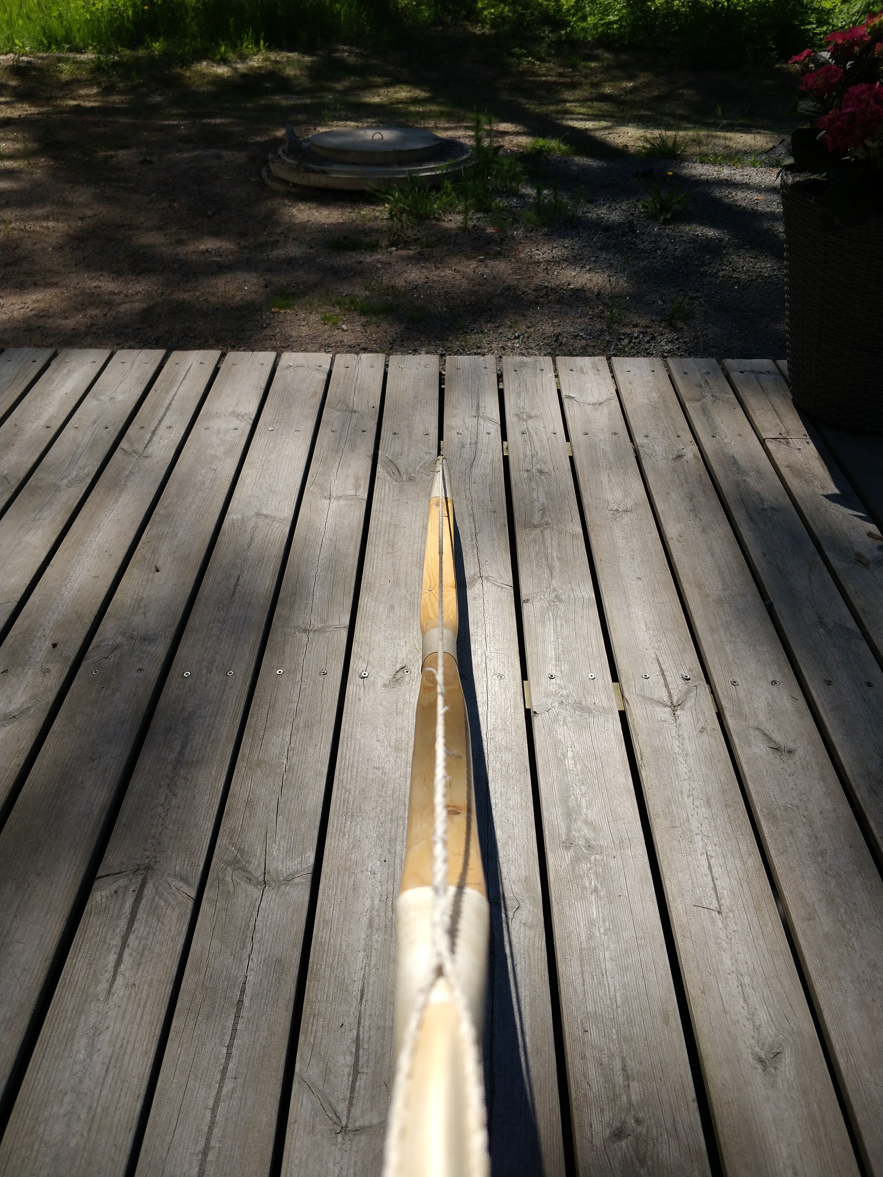

No sitten alkoi pikkuhiljaa loppu häämöttää, kohta puolivuotta kestänyt projekti alkaa olemaan valmis… jänteen mitoitus osoittautui yllättävän vaikeaksi ja vasta viidennellä jänteellä sain oikean mittaisen jänteen sopivilla pääty lenkeillä. Jänteet tein pellava langasta flaamilaiseen tyyliin.
Tilleröidessä tosiaan tuo liimauksessa aiheutunut myötäkäyryys sai toisen (ylemmän) lavan hieman hankalaksi saada taipumaan tasaiseksi ja samainen lapa otti enemmän virumaa kuin toinen. En nyt osaa sanoa onko tilleri vieläkään oikeasti hyvä mutta nyt se on siinä ja tuntuu kestävän sekä heittävän nuoltakin kivasti. Paunoja jäi sopivasti ja reflexiä on toistaiseksi selästä mitattuna 40mm heti ammunnan jälkeen mutta jo puolen tunnin päästä jopa 70mm.

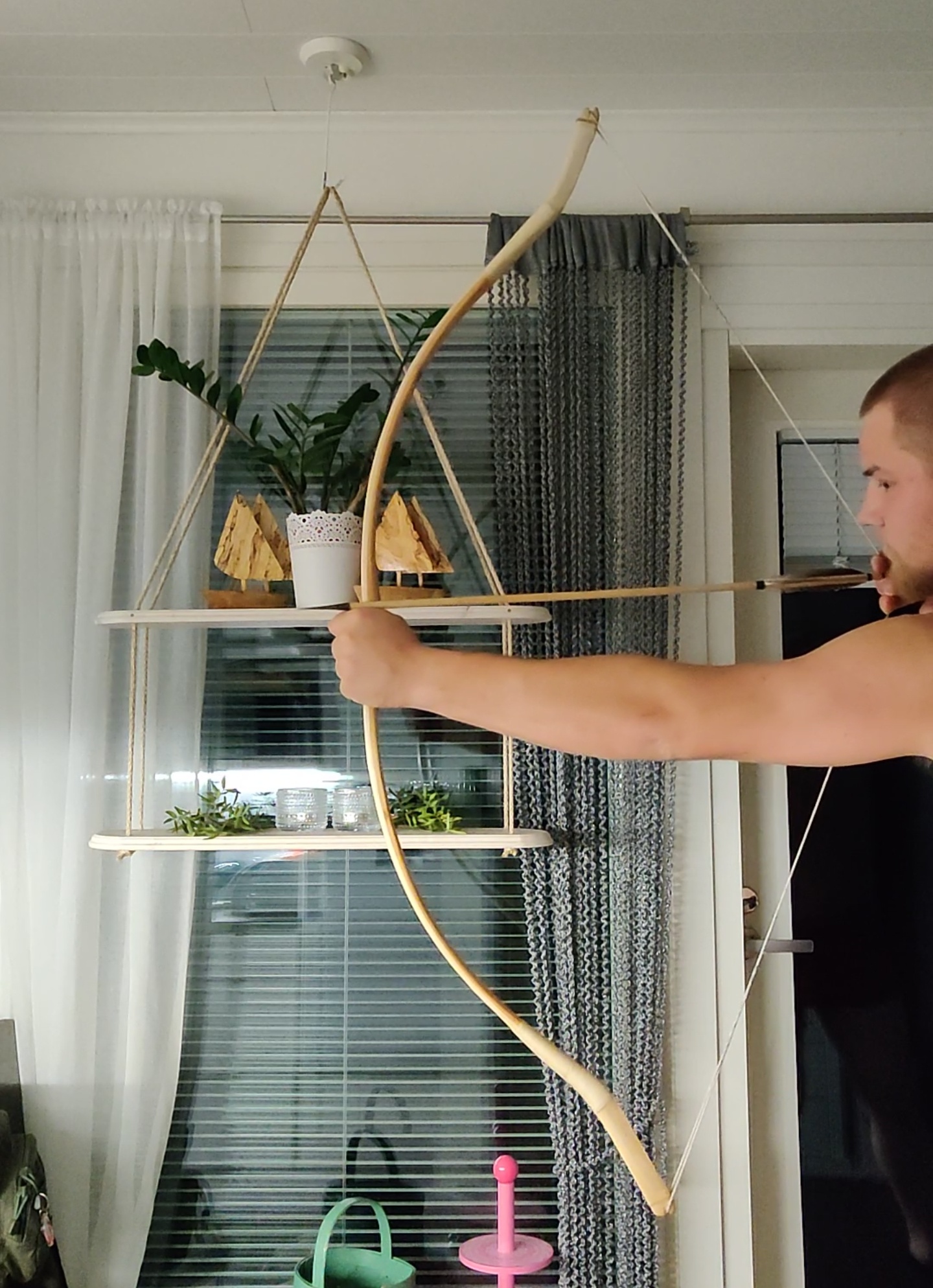

Loppuun kuva täysin valmiista jousesta 20" vedolla
isot loopit kun on niin tuo jänne ärsyttävästi putoilee joka käänteessä.
