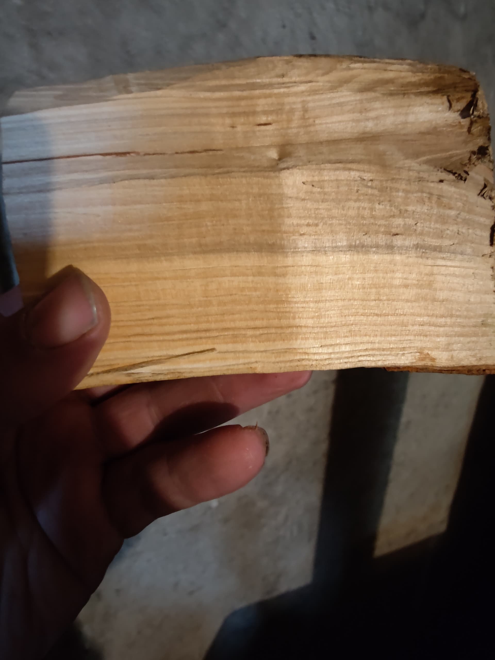

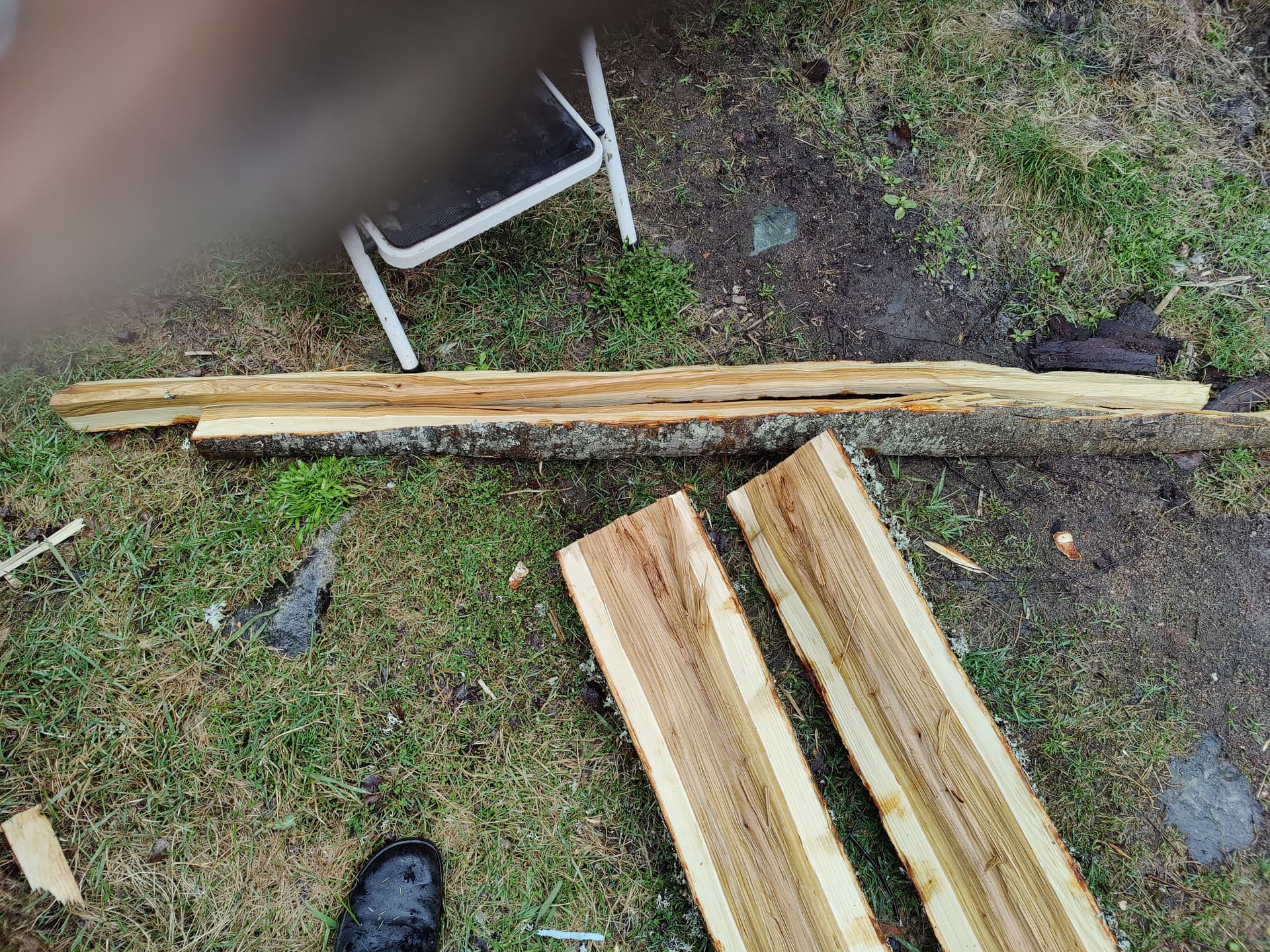

Kaadoin talvella yhden kaverin pihapihlajan.
Halkaistessani sitä kirveellä ja parilla kiilalla totesin erityisen kovaksi.
Koepalan kuivattelin mikrossa loppuun ja punnitsin sekä mittasin tiheyden.
0,697 kg/litra. Melkoista.

Oliko tyvipala. Mulla on se käsitys ja omakohtaista kokemustakin siitä että tyvipuu on selvästi tiheämpää ja tiukempaa.

Tyvestä on, mutta muutkin palat ovat kynsitestillä harvinaisen kovia.

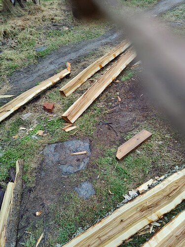

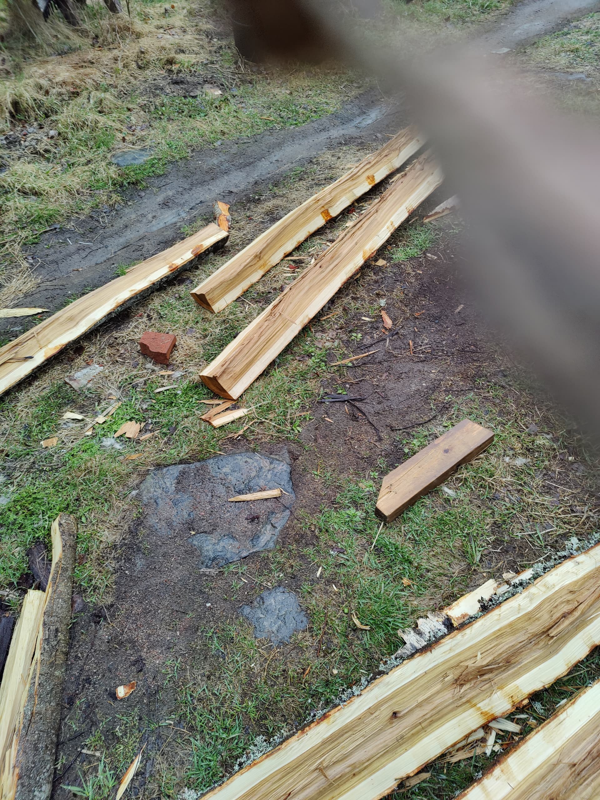

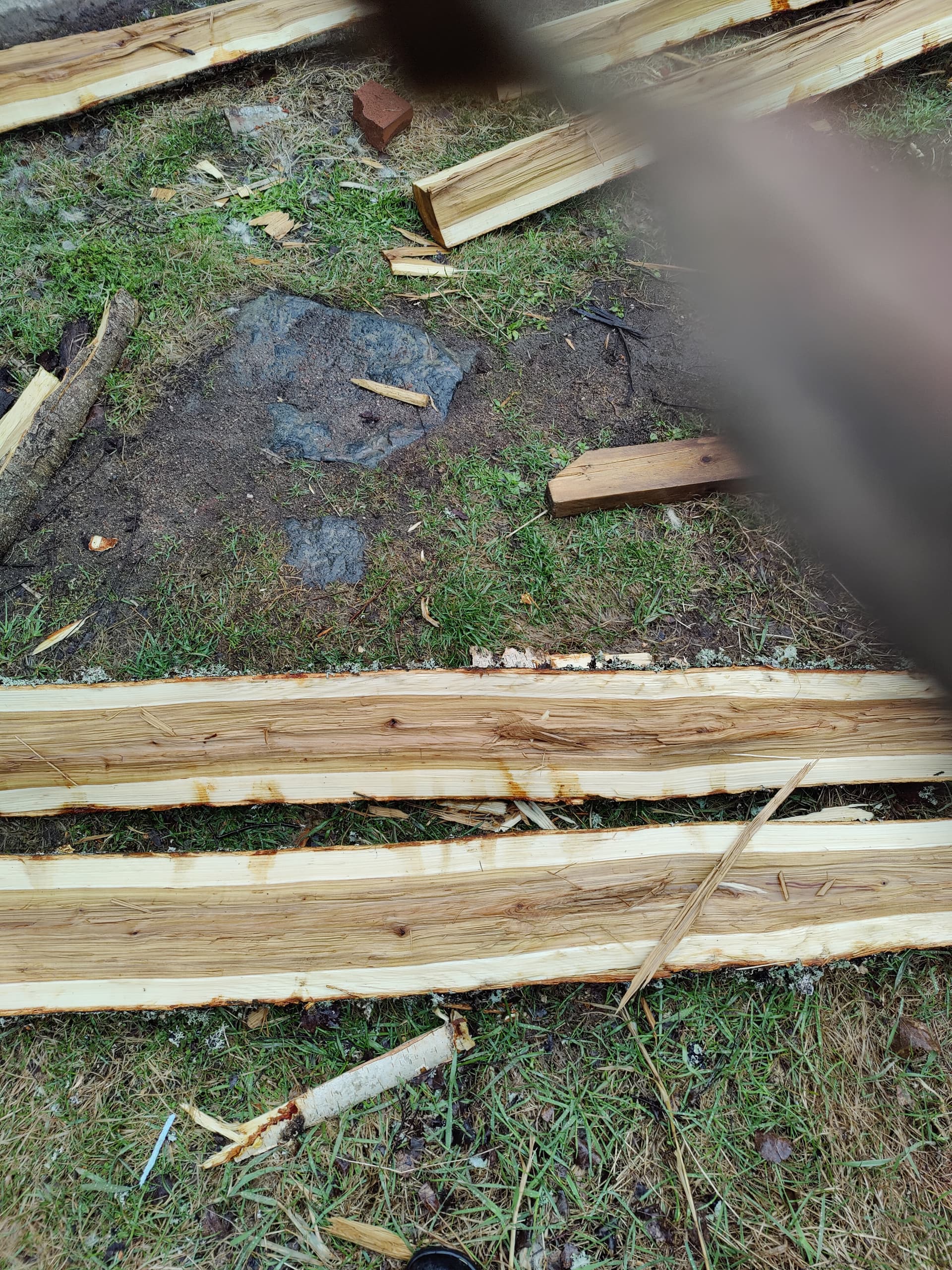

Itse asiassa suunnittelin alunperin sahuuttavani rungon laudoiksi muun ohessa, mutta koska tukkivannesahanntulo lykkääntyi, jalkaisin sen aihioiksi.
