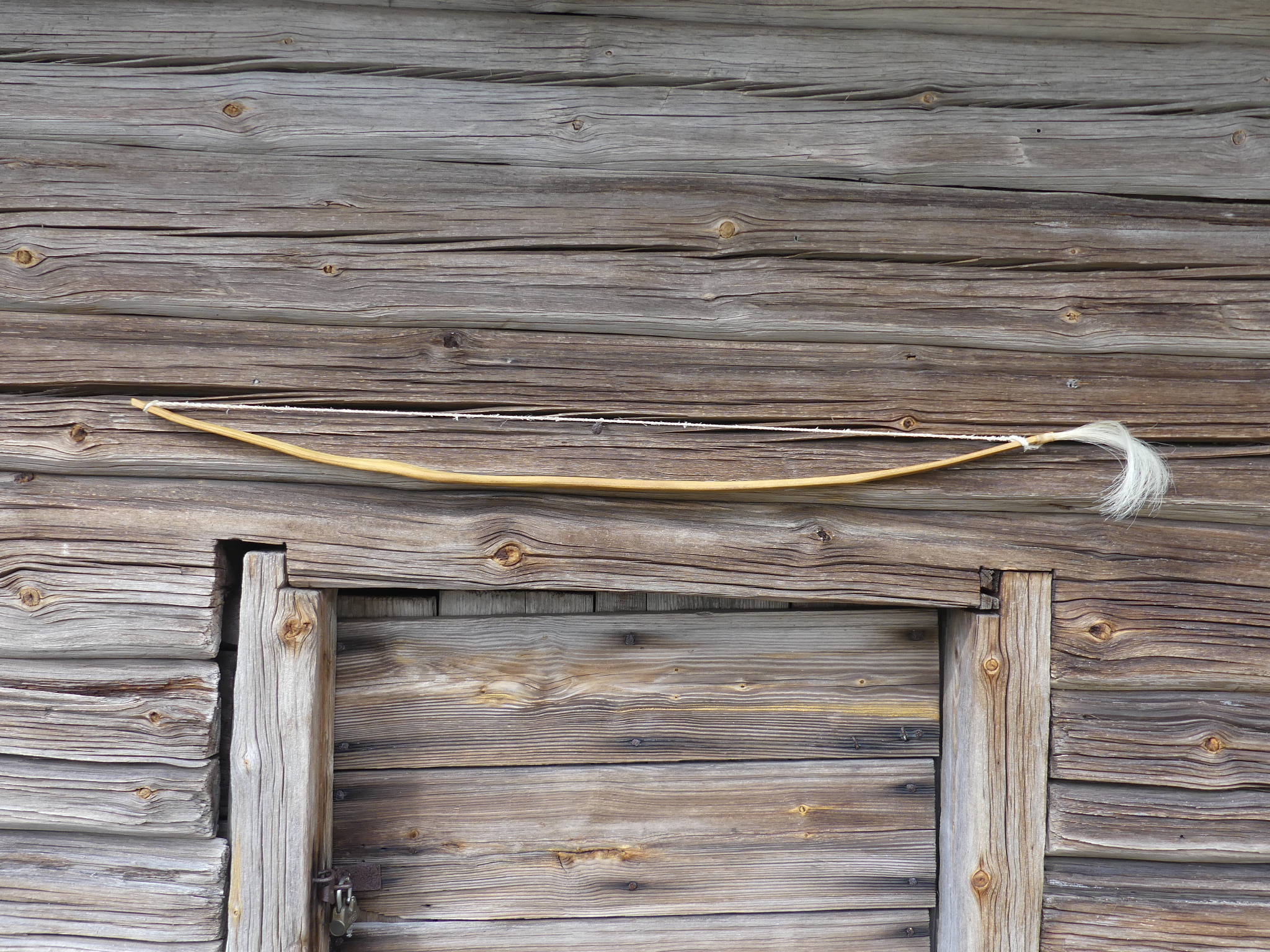

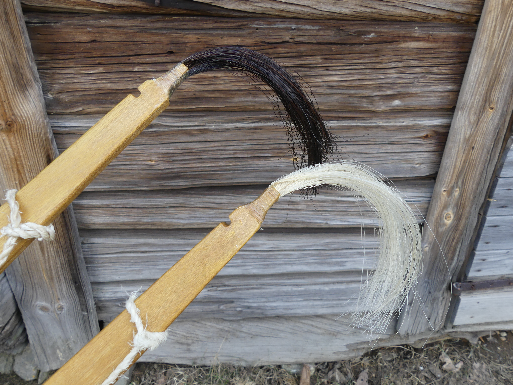

Jousia kiowa-intiaanien tyyliin. Jouset osagea, jänne hirven jalkajänteistä punottu, päissä hevosenjouhitupsu kuten alkuperäisissäkin.
Leveyttä kahvassa on 29mm, kärjissäkin päälle 20mm. Jäykemmän meinasin tehdä original mitoilla, mutta ei ihan saanut aikaiseksi epävarmuuksissani. Näitä vedetään tuonne 18"-20" nurkille.
Minulle musta ja neidolle vaalea. Eiköhän näillä preeriakisa tykitetä menemään.

Kiitos! Vedetään vedetään… Vesasetit sutasen vielä niin pääsee roiskimaan. Minkähänlaista on osuminen 40 metriin

Nättejä ovat. Varsinkin jännejänteet ja nuo tupsut! Mistä muuten löysit hevosenjouhia?
Kiitos vaan. Aliexpress kuljettelee mitä vaan kotisuomeen… Hevosen jouhia käytetään viulujen vinguttimina, mitä ne nyt onkaan. “Violin hank”.
