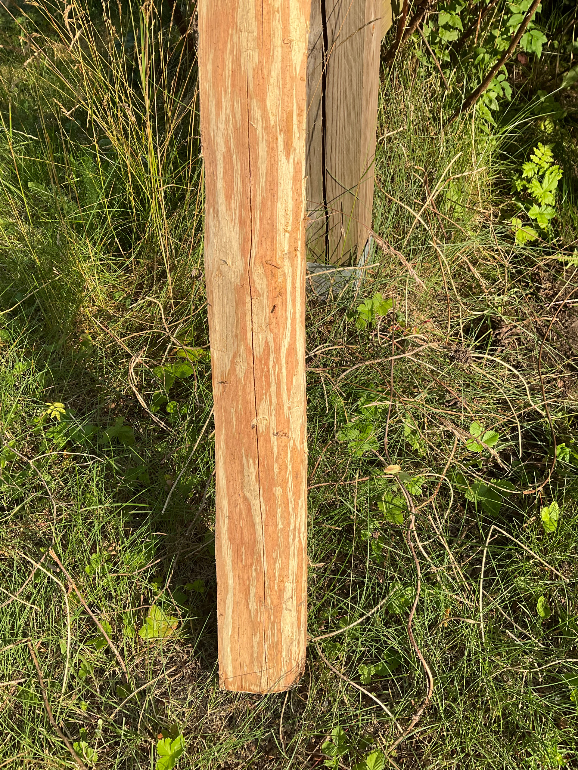

Ulkovarastossa on seissyt ainakin 10 vuotta staavi.
Siinä on keskellä pituussuuntaan halkeama tai kaksi. Ton alemman pystynen jättämään sivuun, mutta onko tuosta noin yleisesti suurta riskiä jouselle? Tulee noin 30 paunanen jousi, joten leveys riittäneee
Siinä on projekti vähän odottanut!
Noista halkeamista pääsee aika helpolla eroon myös, itse yrittäisin niin.
Ujuttaa halkeamaan juoksevaa epoksia, lämmittää vähän kuumailmapuhaltimella, lisää liimaa ja sitten puristaa kasaan. Auttaa tietysti kun muotoilee sirommaksi, niin puristimet jaksaa puristaa.
Materiaali onkin osage. Sitä mulla pitikin olla. En saanut otsikkoa korjattua.
Osagen ollessa kyseessä, niin nuo kuivumishalkeamat ovat aika tyypillisiä. Niitä on tullut omiinkin aihioihin. Tuossa taitaa olla vielä pintapuu jäljellä? Joka tapauksessa, kun pintapuun veistelee pois, niin voi olla, että halkeamatkin katoavat samalla. Jos niitä jää vielä, niin ohutta epoksia tai sitten antaa olla, 30-paunainen on niin kevyt, ettei haittaa mitään. Tuosta saisi varmaankin kaksi jousta aihion halkaisemalla?

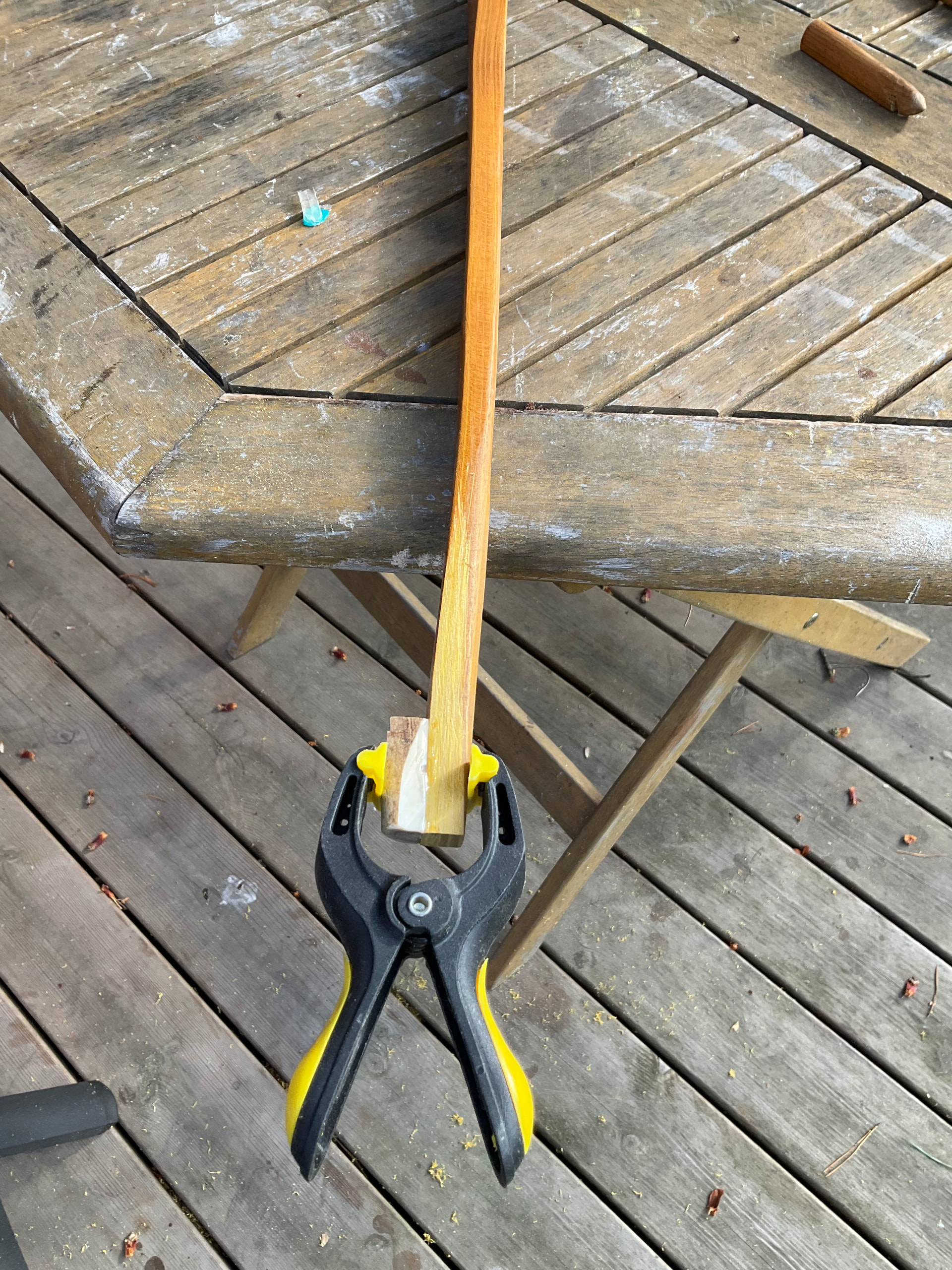

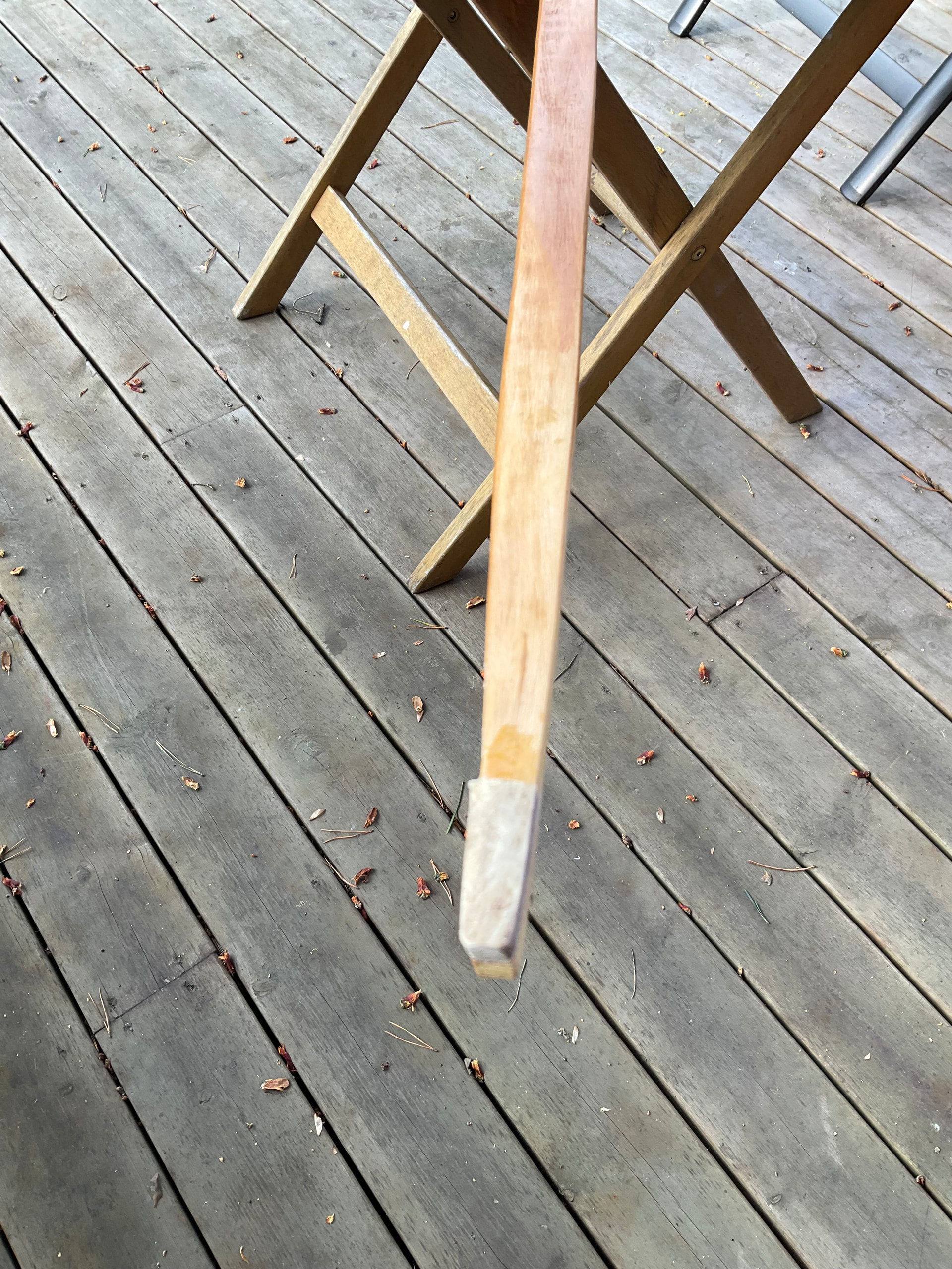

Staavi on sen verran haastava, että päädyin keventämään vanhaa 50# jousta, joka oli Seinäjoen EM:ssä varalle leimattu. Otin molemmista päistä pois 8 cm ja liimailen poronsarvea kärkiin.
Sen jälkeen kevennys 30# tavoitteena. Vanhassa pyrin D - kirjaimen malliseen poikkipintaan, tulos oli suorakaide. Nyt ohennan rehellisesti flättäriksi.
