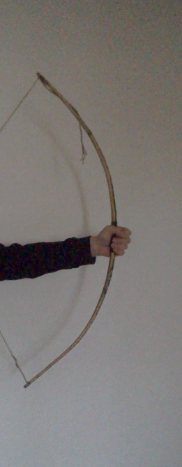

Pituus 108 cm, leveys ja paksuus 20x16 mm, jäykkyys 37#@20". Selässä kaksi ohutta kerrosta jänteitä (toinen kerros lähinnä kahvassa ja sisäkaarissa) ja päällä käärmeennahka.
Kyllä on hieno jousi.
Satuitko punnitsemaan jänteiden määrää ? Nuo punokset lavoissa, ovatko ne nahan saumakohtia vai varmistamassa liimauksia ?
Kiitokset!
Harvemmin tulee nykyään punnittua eikä valitettavasti tullut tälläkään kertaa, mutta arvelisin, että noin parisenkymmentä grammaa.
Jännepunokset on oksankohdissa varmistukseksi. Nahkojen liitoskohta on kahvanahan alla piilossa.
Ok, kiitos tiedosta.

On kyllä taas hieno jousi Markukselta. Ja tunnistettava, oma käsiala näkyy mielestäni selvästi. Näyttäisi olevan pellavajännekin!? Tilleröitkö jousen ensin valmiiksi ja sitten vasta jänteet vai liimaatko jänteet jo aikaisessa vaiheessa?
Kiitosta!
Oikeastaan sekä että. Tilleröin suunnilleen virekorkeudelle asti polvea vasten taivutellen ja sitten vasta liimaan jänteet. Kuivumisen jälkeen vireeseen ja yleensä sen perusteella näkee jo miten tulee taipumaan. Tässä vaiheessa lämpöä vatsaan, toispuoleista pakottamista tai siklausta jos tarvii, ja lopuksi sitten ensimmäisiä vetoja.
