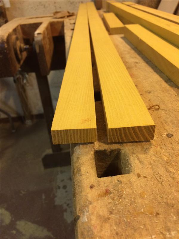

Syksyllä 2016 sain neuvottelemalla tilattua Pip Bickerstaffelta kolmeen jouseen osage-billetit. Ei kuulemma myy kotomaan jousinikkareille, ei yksityisille, eikä yrityksille. Minä en kuulemma sotke brittimarkkinoita ja lupasin tehdä jouset vain itselleni. Hienosti valikoitua puuta tuli kaikkine merkintöineen, eli mikä palikka ylä- tai alalapa, mikä sivu vatsapuolelle ja mikä selkäpuolelle. Kahvan Z-liitosta ei pahemmin tarvinnut arvailla, kun billetit olivat vielä sahattu paksummaksi siitä päästä. Bambu on kuulemma kirjaimen päässä l…kuidusta (grassfiber), eikä kuulu perinteisiin ELB-jousiin. Lupasin siis ainakin yhden tehdä hikkoriselkäisenä.
Nyt on aihiot liimailtu Unibond800:lla, ydinpuuna 5 mm ipeä ja kahdessa 6 mm hikkoria selkänä. Kolmannessa bambua, joksi löysin siivun, jossa vain neljä solmua 183 cm aihiossa. Yhdestä aion tehdä Take Down -matkamallin, luultavasti toisesta hikkoriselkäisestä.
