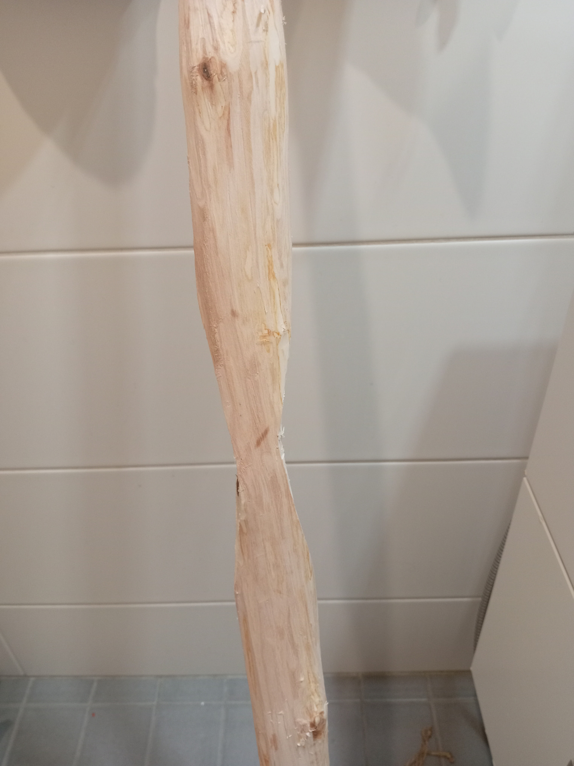

Joo elikkä nyt on sitten puuta jousta varten😀 jousta varten hommasin pihlajaa ja kuorin ja halkaisin puun heti. Sitten veistin sen karkeasti muotoon. Nyt puu on kuivunut noin 2 viikkoa sisällä. Syy miksen ole tänne päivitellyt, on se, että olen tässä välissä sairastellut ja on ollut muuta kiirettä, mutta nyt ollaan täällä taas! Mietin vain, että onko turhan paksu, ja että veistänkö vielä puuta pois, vai annanko kuivua noin? (Toisen lavan kärki on näet aika paksu)
Tässä kuvia jousesta:

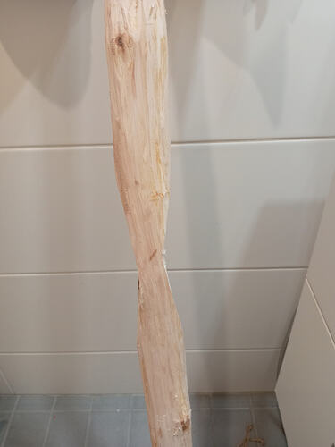

Ekassa kuvassa näkyy se paksu kärki, pakduutta sillä on vähän alta 2 cm ja leveyttä joku 3 cm, onko hyvän paksuinen? Vinkkejä otetaan ilomielin vastaan

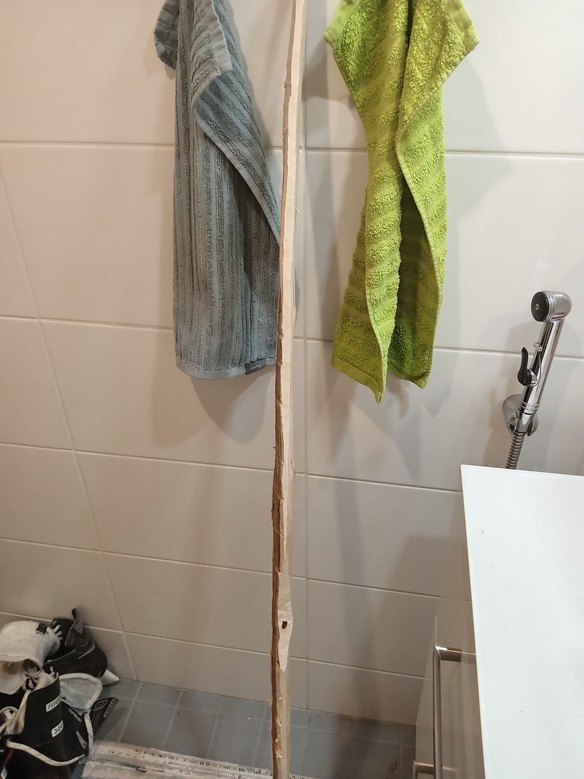

Tokassa kuvassa näkyy jousen vatsassa uria. Ne ovat jälkiä siitä, kun porasin puuhun reikiä jotta saan puun halki, urat veistän pois sitten kun alan muotoilla jousta lopulliseen muotoonsa.

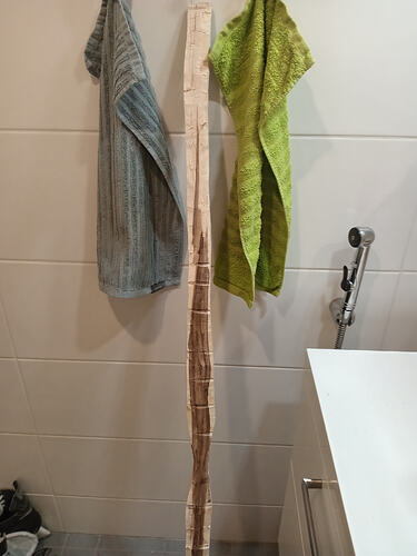

Kolmannessa näkyy vähän sivuprofiilia ja vikassa kahva, jota ei ole vielä viimeistelty lopulliseen muotoonsa.
Kivannäköinen aihio. Kuivuu hyvin tuollaisenaan. Lienee miehenpituinen. Jousen kärkiosat eli nokit on valmiissa jousessa paksuudeltaan 1 cm luokkaa, jousen lapa läheltä kahvaa vajaan 2 cm luokkaa, näyttäisit leveälapaisen tekevän mikä kannattaa. Tarkkoja mittoja paksuudesta en pysty antamaan. Työstövaraa olet näköjään riittävästi jättänyt. Itse olen jättänyt nokeille leveyttä 15 mm kevyemmillä jousilla.
Varmasti saat hyvää harjoitusta ja voi kelpo jousikin tulla. Katsoin jousen selkää, onkohan lähtenyt vähän puutakin mukana kuoriessa. Jos on lähtenyt, niin voisi koittaa tasoitella samalle vuosilustolle koko selän (chasing the growth ring). Vahingoittumaton kuorenaluspuu on tavallisesti kestävin vaihtoehto.

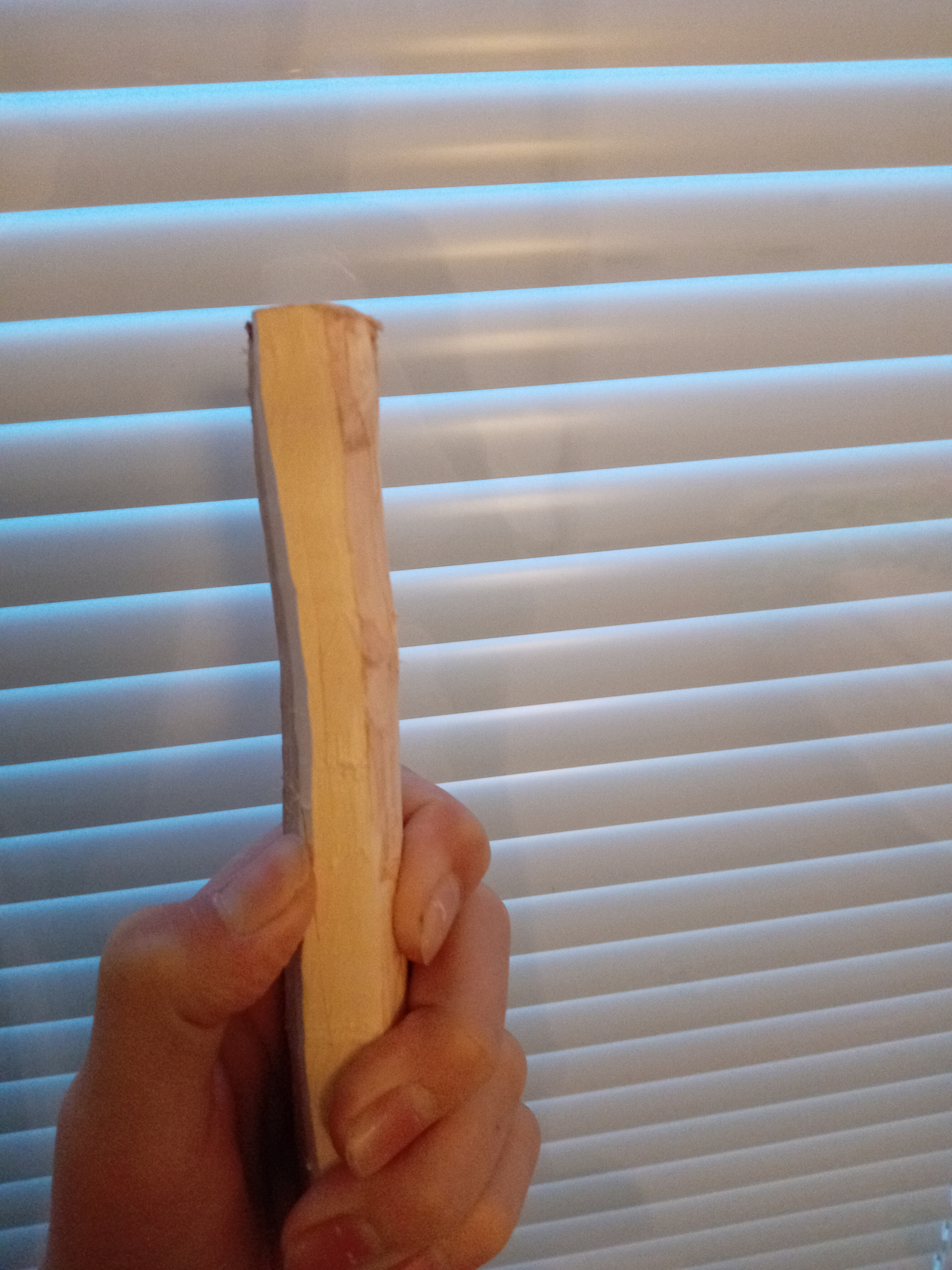

Joo, kyllä on tainnut puutakin lähteä kuoriessa. Viikonlopun aikana vedän samalle vuosilustolle, katsotaan mitä tulee
Tässä nyt kun on puu kuorittu samalle vuosilustolle ja jousi on nyt kuivumassa, niin mietin, että mistä se jänne kannattaisi tehdä/punoa?
