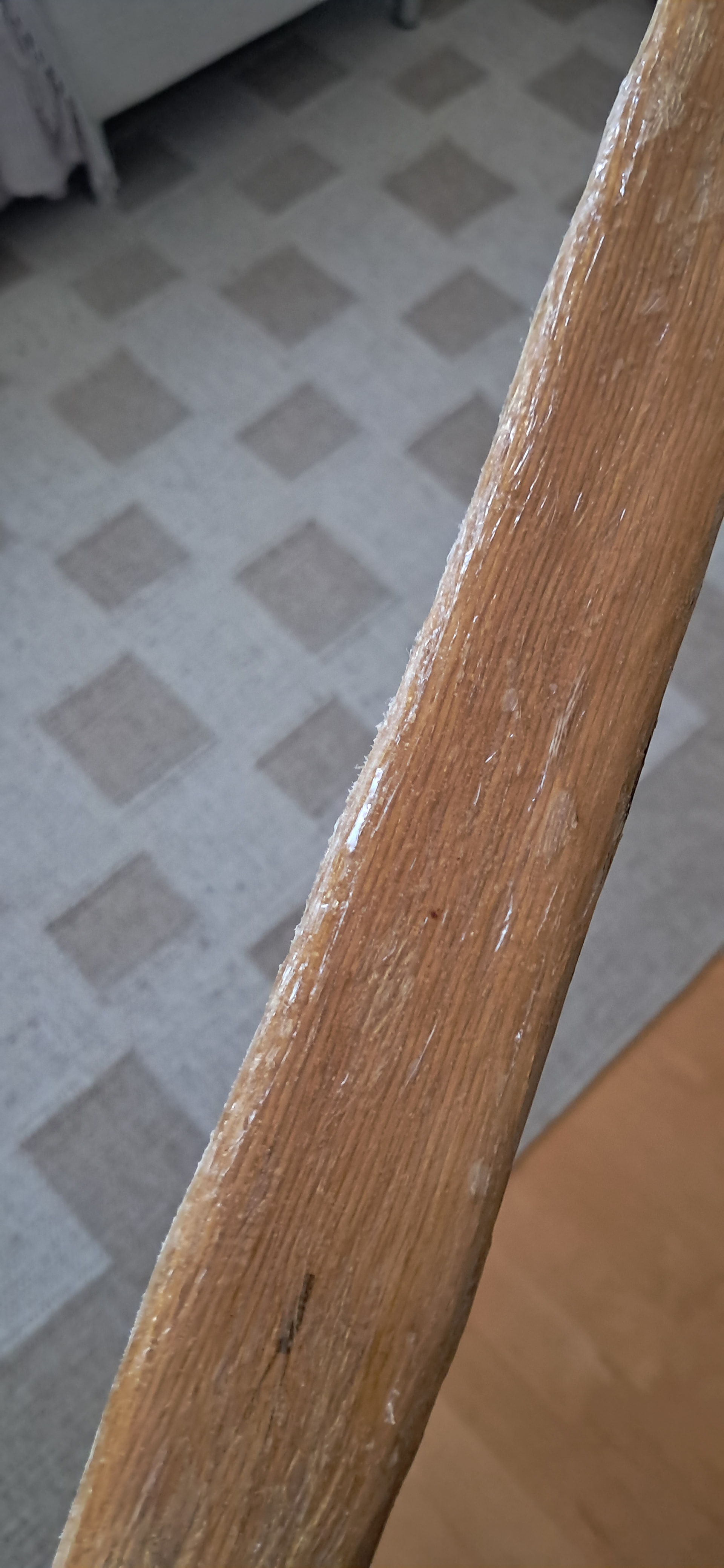

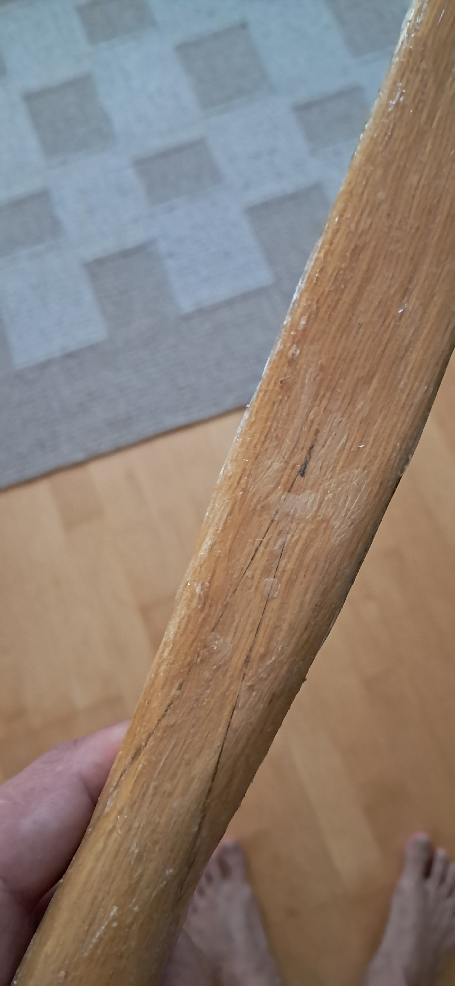

Tässä alla kaksi kuvaa jousen eri lavoista jotka “paperilla” on saman prosessin käynyt, mutta toisesta (vasen) on jänteistä puristettu huomattavasti enemmän liimaa pois. Lätty on täten kivasti littana, mutta kuivanut jännekerros ei näytä läheskään yhtä yhtenäiseltä kuin se jossa jännenippu on laitettu todella liimaisena (oikea).
Tässä sitä huonompaa selystystä, kuidut suunnilleen suorassa joo, mutta vähällä liimalla. Nämä ovat 2020 ja 2021 jousia muutenkin, jänteitä ei ole kovin hyvin revitty…

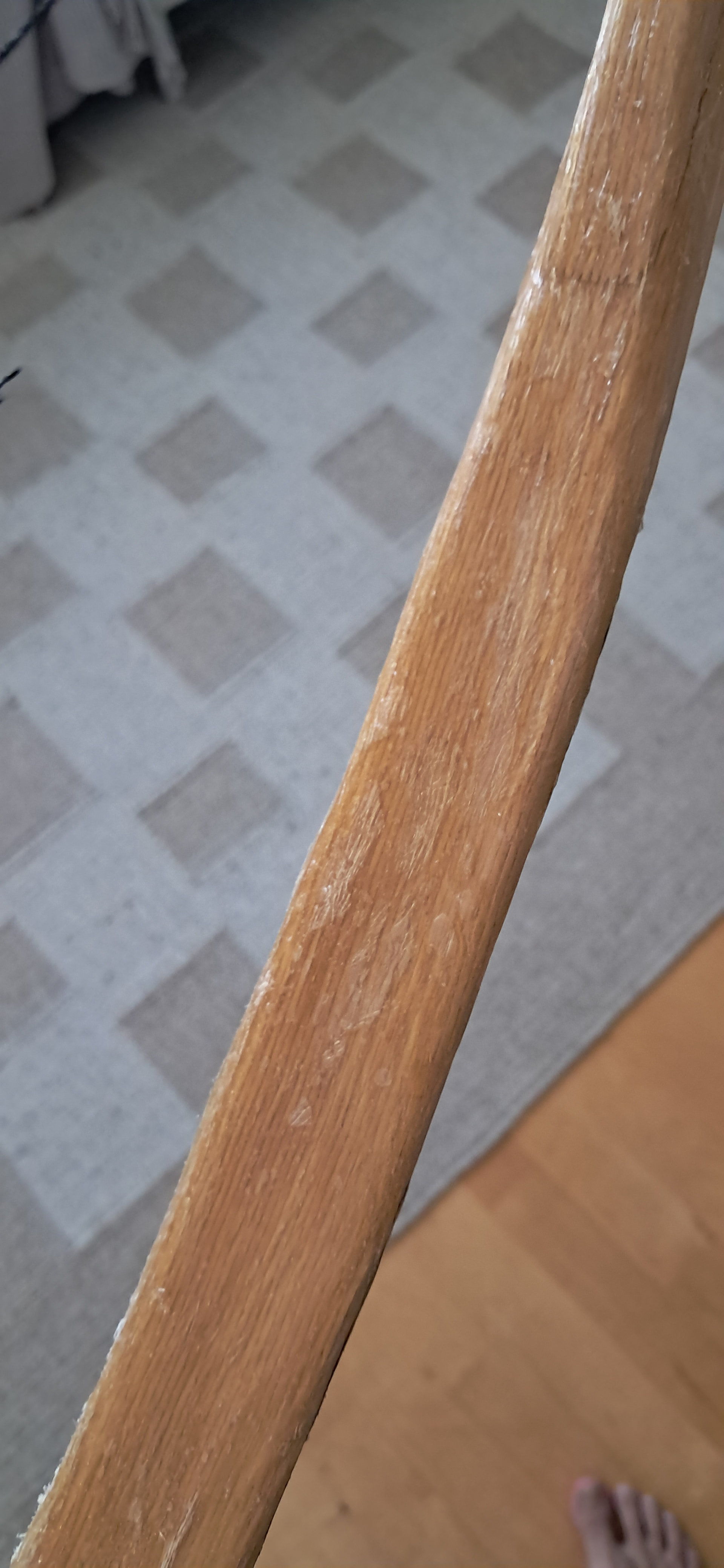

Piti ottaa vähän jänneselystyksissä takapakkia, mutta nyt homma onnistuu taas. Alla vähän kuvia, ~27% liima vs 20% liima.
Konsensus alkaa olla että mitä enemmän liimaa, sitä parempi ja varmempi jousi. Läpikuultavat vahvat kerrokset ilman ilmakuplia, lisää kiertojäykkyyttä, säikeet ei nouse pystyyn hioessa jne jne. Ei mitään syytä pihistellä liimassa, edes pelko että pituusjouseen tulee painoa.

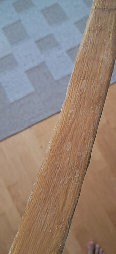

Tältä näyttää kun huonoa jänneselkää hioo.
Siis missä noista on 20 % ja 27 % liimat?

Jos tuota huonoa hiottua jänneselkäkuvaa (juuri tuollaisia oli minun selystykset…) miettii, niin eiköhän tuo karvoittuminen johdu siitä, että jänteiden päällä on liian vähän liimaa? Vai johtuuko ero siitä, että jännesäikeet imevät eri tavalla eri vahvuista liimaa? Vai onko kyse edes siitä, miten jänne imee liimaa vaan pikemminkin siitä, millaisen matriisin jännesäikeet ja kuiva liima lopulta muodostavat?

Vasemmanpuoleiset, läpikuultavat on niitä 27% kerroksia. En tiedä missä raja menisi, mutta moni ajattelee rajana sitä mikä vielä on käsiteltävissä eikä geeliydy keskenkaiken. Suomessa on lämpimät kämpät talvisin, noh ainakin joillakin. Sehän helpottaa liiman käyttöä. Joku on saattanut valita laihemman koska ei ole lämmintä tilaa missä käyttää paksumpaa.
Tuo hapsuuntuminen johtuu siitä että nuo jänteet eivät ole imeneet liimaa itseensä, ihan kai johtuen siitä että liimaa ei ole ollut tarpeeksi. Onhan tuossa paksumpiliimaisessa nyt 35% enemmän liimaa grammoissa. Tuntuu että monet hämmentyy näissä jänneasioissa - niin minäkin. Nyt kuitenkin kokemus alkaa näyttää että tuo liiman vähyys vaikuttaa aika moneen asiaan fataalisti.

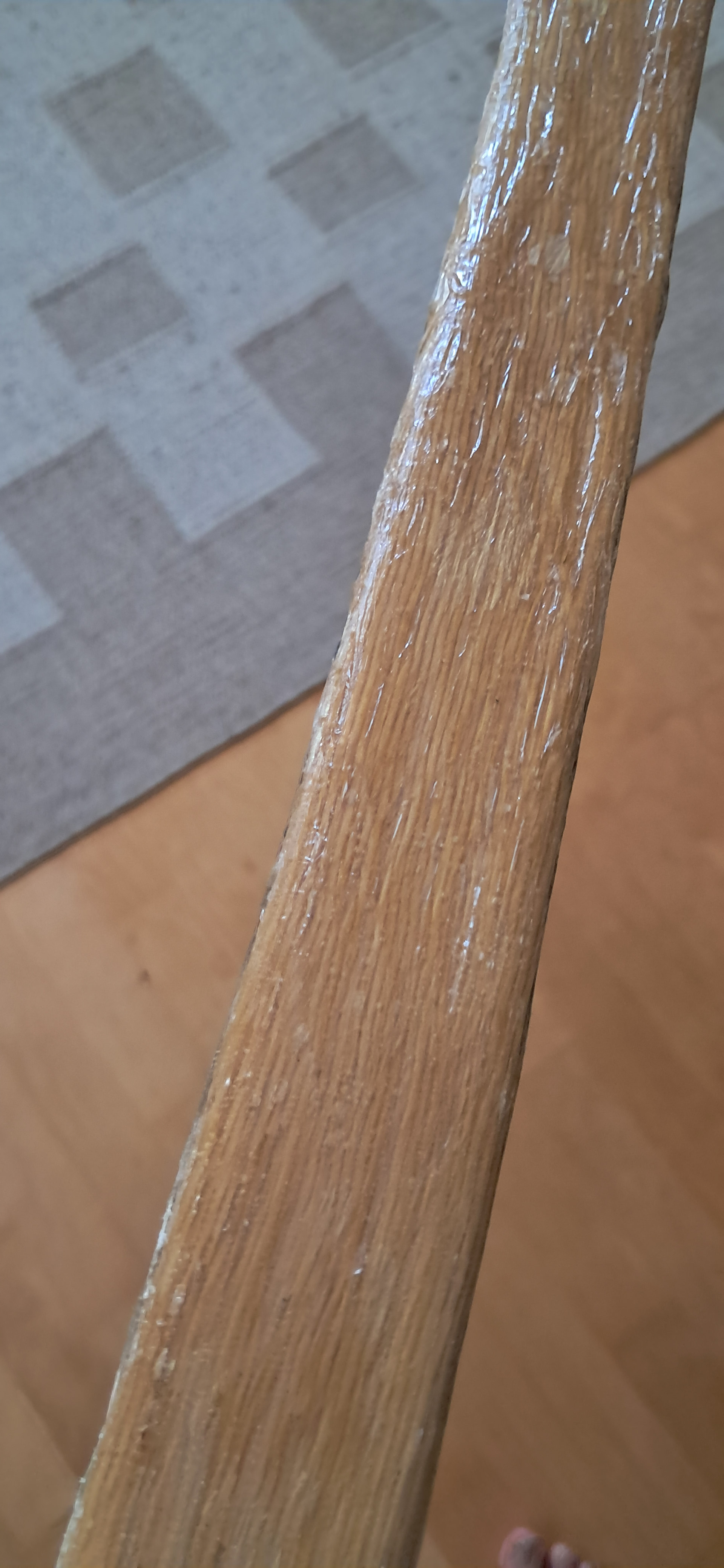

Ostin semmosta pilipaliliimaa, haisee kun mikä, on kummallisen pienenä ilmavana lastuna - mutta oli halpaa! Sekotin siihen 30% nopeasti geeliytyvään hyvää liimaa ja tämmönen jänneselkä tuli. Aika tumma, mutta eikö ooki kirkas. Ja liimaa on paljon, 25-30% seoksella. Toimii!
Lisäsin yhden lisästepin, lämmitin etukäteen kuumailmapuhaltimella jousen pinnan. Autto kummasti liiman notkeana pysymistä.

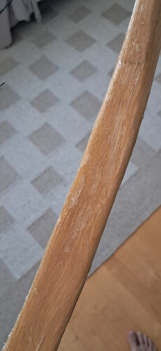

Toinen lapa on vähän huonommalla liimauksella, liekkö olisi siitäkin pitänyt liottaa jänteet pois… Katotaan nyt. Laitoin kerralla kolme lyhyttä lättyä tuohon lapaan, eli varmaan joku 25g.
Viimeisessä kuvassa lavat ovat kyllä jänteiden osalta ihan eri paria!
Niin, musta tuntuu että tuo rungon lämmittäminen on aika oleellinen. Tai se että huone on jo itsessään todella lämmin. Se auttaa liiman tarttumisessa niin paljon että kerroksista tulee läpikuultavat.
Mutta pitää muistaa kuitenkin että jännekerros vaalenee taivutettaessa.
Siis tuota jousta on jo taivuteltu? No ilmankos ero onkin noin suuri…

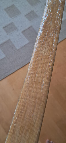

Vanhaan ketjuun menee mutta menkööt. Laitoin viime viikolla jänneselkää jouseen geeliytystyylillä. Siltikään en nyt ole tyytyväinen lopputulokseen kun jäi tuollaisia kohtia mitkä näyttää siltä ettei ole liimaa tarpeeksi. Lisäksi ilmakupliakin ihan liikaa. En siis ilmeisesti tarpeeksi dipannut lättyjä liimaan vai mikä tässä mättää. Pitää seuraavaan kerrokseen jänteitä kokeilla sitä tyyliä missä geeliytetty lätty dipataan vielä kerran liimaan. Tässä on nyt 3 vuotta viimeisestä jänneselän laitosta nii ei mennyt ihan putkeen tämä
Pintaa on siklattu ja lisään vielä liimaa että saa pinnan tasaisemmaksi seuraavaa kerrosta varten
Ei toi nyt niin pahalta näytä. Lämpöä, liimaa ja tarpeeksi pitkä imeytys. Siinähän ne olisi.
Eli kannattaa ruveta tarkastamaan, voisiko jänteitä jouseen laittaessa pinnat (jänne + jousi) olla lämpimämpiä? Sillon ilmakuplat tulee helpommin pois.
Kun nippu on aseteltu jouseen, lämmitän sen jälkeen lieden päällä lapaa hetken, jonka jälkeen alan muotoilemaan jännenippua paremmin asettumaan jousen selkään. Tässä lämpö tekee tehtävänsä ja kuplat lähtee helposti sormilla työntelemällä pois.
Dipatessa jänteitä kannattaa toisella kädellä vähän puristella ja levitellä nippua että liima pääsee imeytymään kauttaaltaan. Liiman määrällä voi mennä myös yli, jolloin saattaa siitäkin tulla ongelmia. Mutta ei jousessa varmaan ihan helpolla liikaa liimaa ole.
En oikeen pysty lämmittää liedellä kun on induktioliesi. Pitäis hommaa sellanen erillinen keittolevy pelkästään liimailuja varten. Kuumailmapuhallintakaan ei ilmeisesti kannattaisi hirveesti käyttää ettei mee vahingossa liian kuumaksi.
