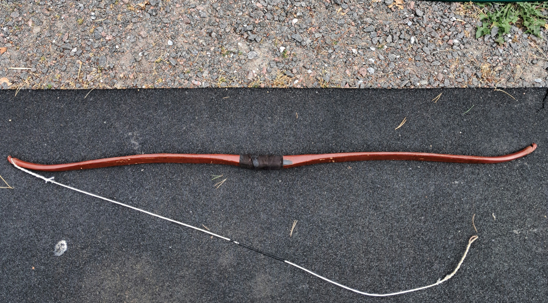

Jalavajännejousi 40#25" 127cm

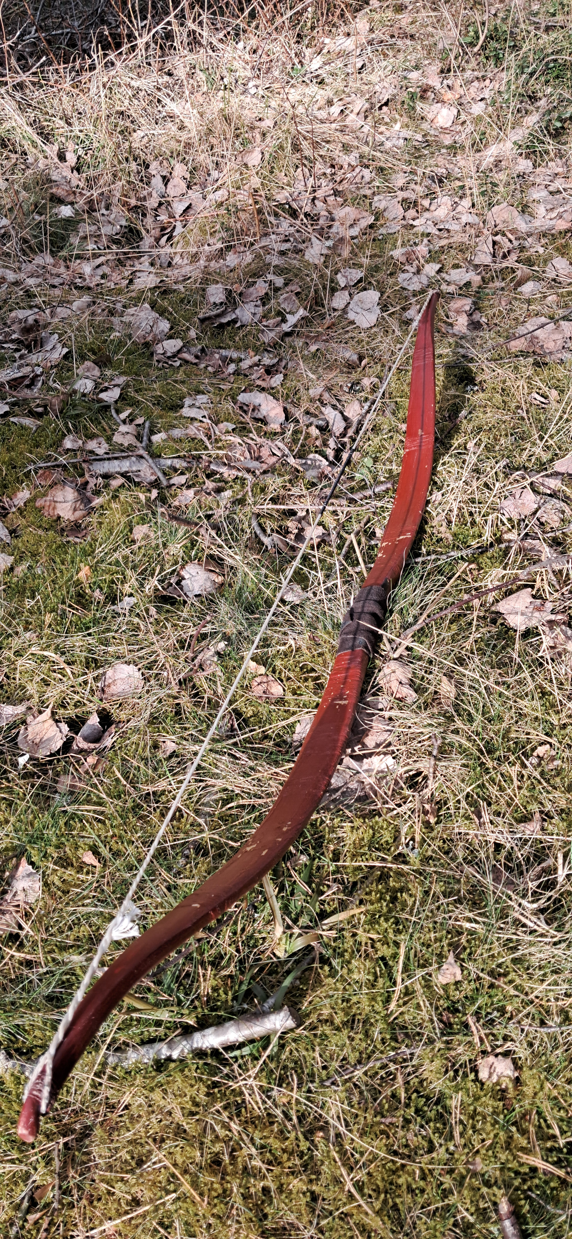

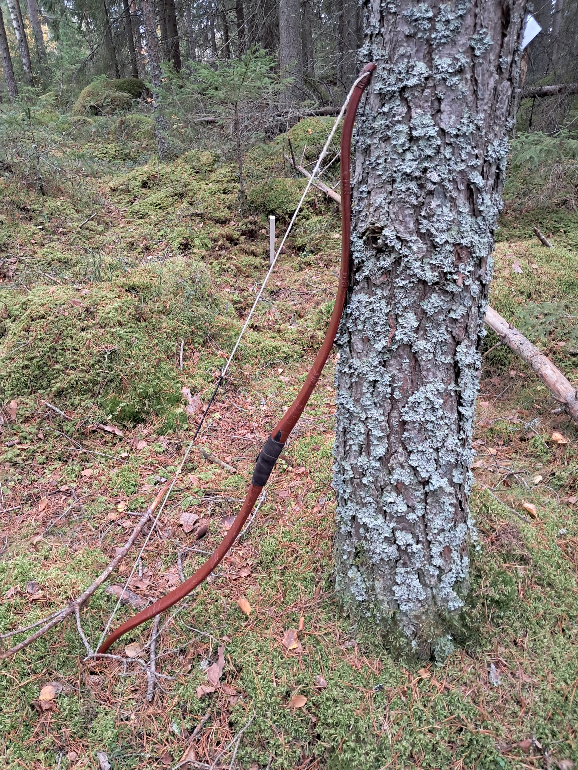

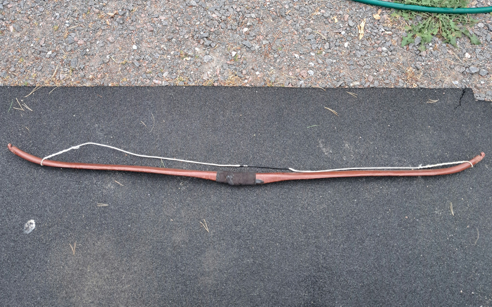

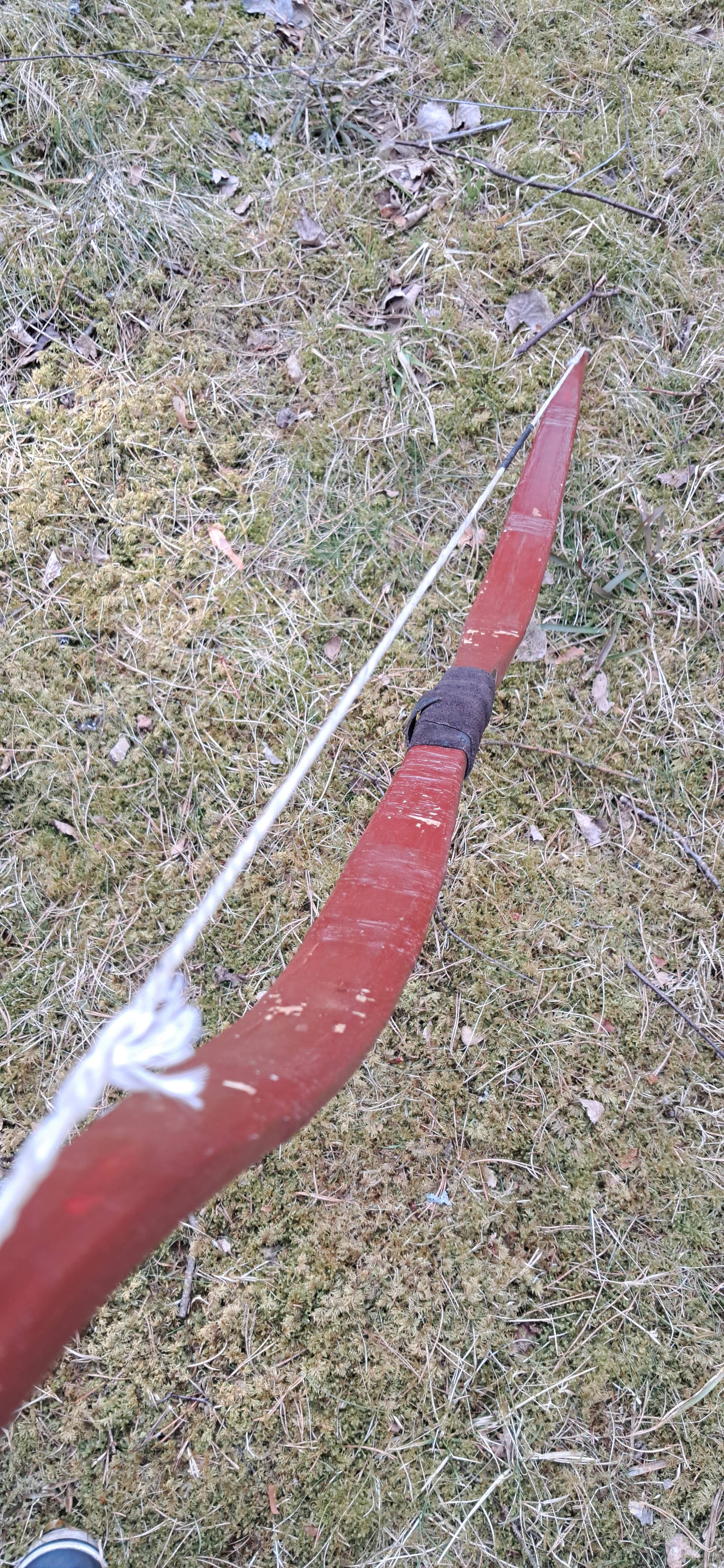

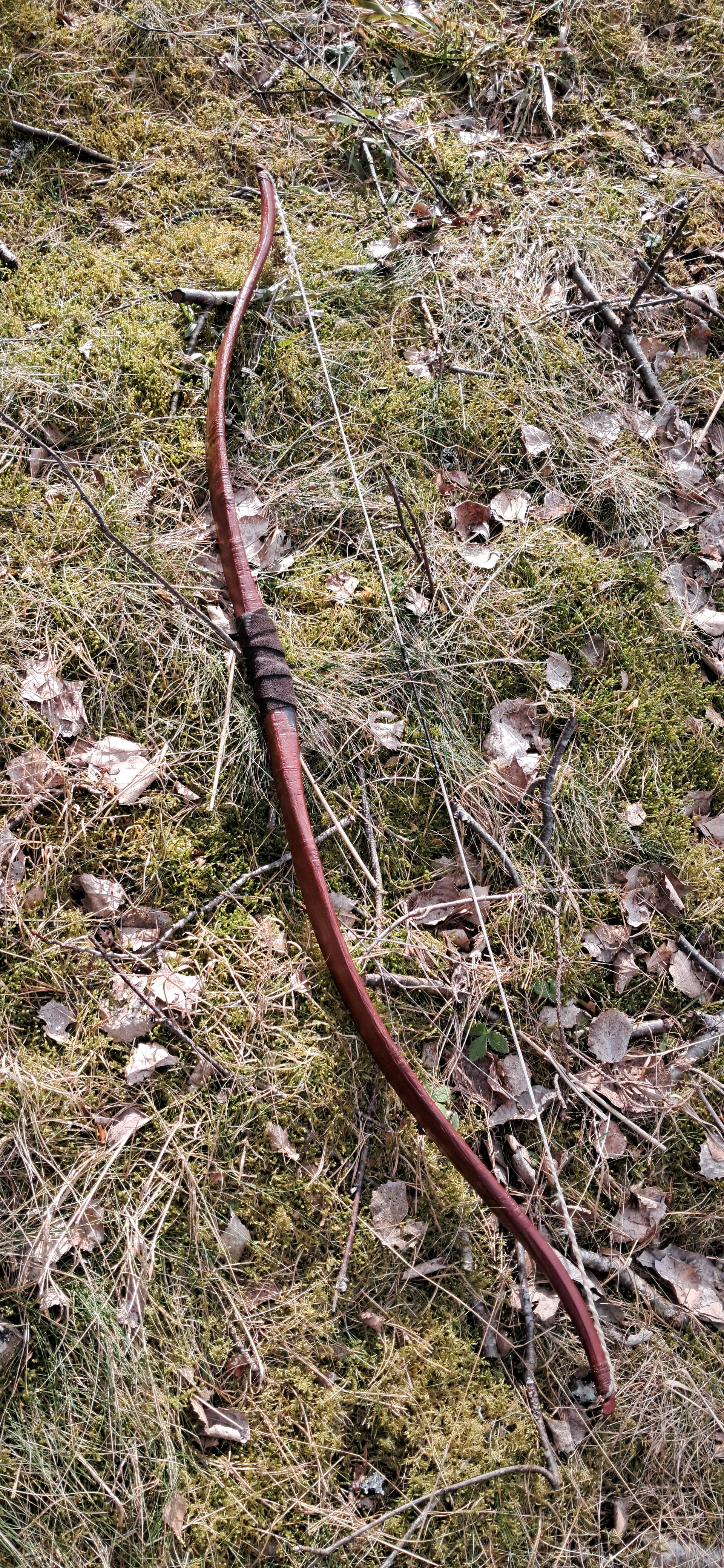

Tämä jousi on ollut käytössä nykyisessä muodossaan melkein pari vuotta. Alunperin pituutta oli vähän vajaa 150cm muistaakseni, mutta lyhensin sakaroita joita en oikein millään saanut asettumaan suoraan. Ensimmäisen lyhennyksen jälkeen jousella oli n.135cm pituutta, mutta sitten tuli halkeama nokkiuraan ja päätin vielä lyhentää jousta. Nyt jousi on 127cm ntn ja jousta ei enää tarvitse juurikaan asetella muotoonsa tai taivutella kärkiä mihinkään suuntaan. Tilleri siis näyttää hyvältä oli sitten kuiva tai kostea keli. Taitaa olla siinä mielessä onnistunein jännejouseni. Jänteitä meni yli 100grammaa luultavasti lähemmäs 120grammaa.
Jousen vatsa on paahdettu ja kun 3 vuotta sitten ensi kerran koitin laittaa jousta vireeseen niin en saanut jänteelle vaan oli pakko ottaa vatsasta materiaalia pois. Jousi hajosi samoihin aikoihin kahvasta vatsan kohdalta, mutta kasasin jousen uusiksi kasaan lisäämällä palan marjakuusta kahvaan ja lisäksi kummallekin puolelle kahvaa tuli sarvilevyt tukemaan rakennetta. Lisäksi kahvan ympäri menee paksusti jännettä joten on riittävän tukeva rakenne.

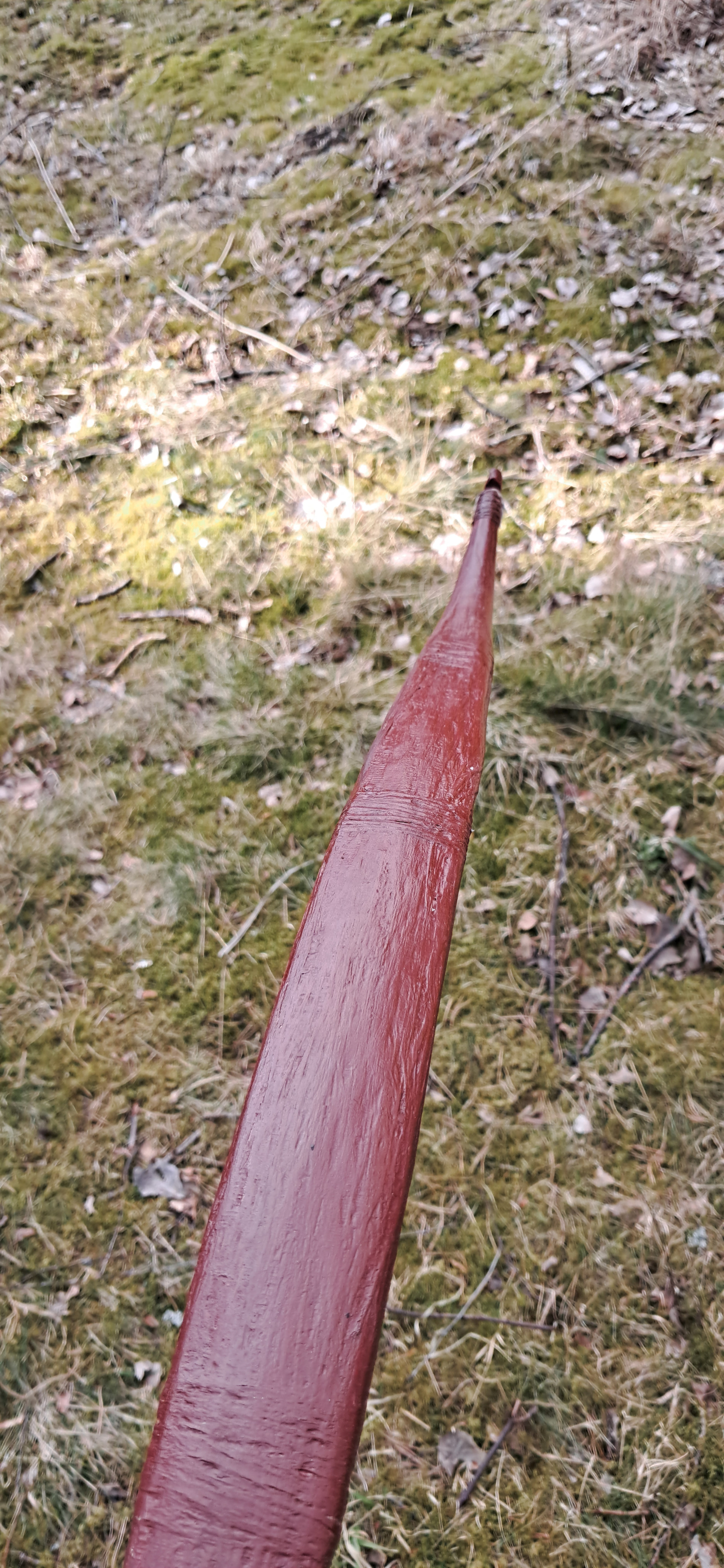

Maalasin edellissyksynä maaväripigmentillä ja nahkaliiman sekoituksella jousen ja laitoin sellakkaa päälle. Ei toiminut vaan hilseilee irti mutta taitaa johtua vaan pohjatöiden huonoudesta.
Jousi on pelittänyt hyvin ja otan tämän usein mökille mukaan hupiammuntaan. Tällä hetkellä ammun n.300gn painavilla kuusinuolilla 70gn kärjellä ja tuntuu kyllä heittävän yllättävänkin hyvin. Jossain vaiheessa koitan saada aikaiseksi jotkin 350-400gn painavat mänty tai setrinuolet tälle jouselle, kun noi kuusivarret välillä hajoo kun vain hipaiseekin niihin.

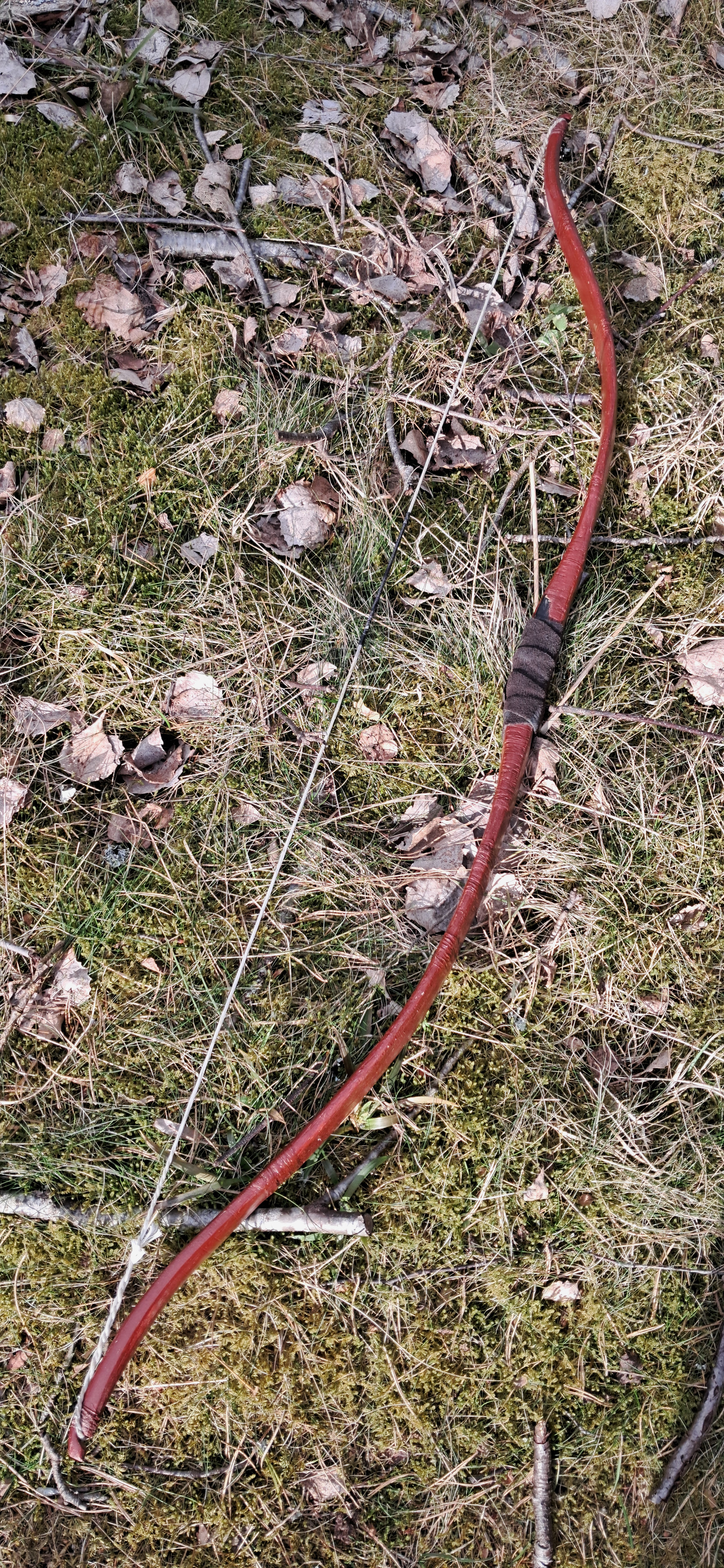

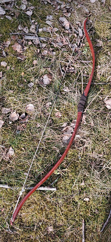

Vetokuva 25 tuuman vedossa

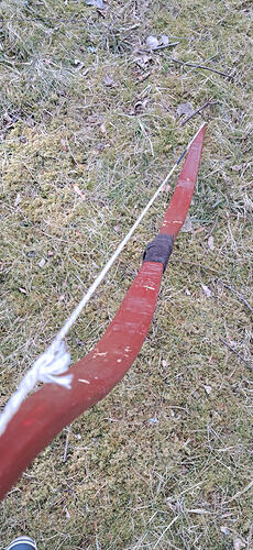

Palautuu aika nopeasti muotoonsa
Heti jänteeltä oton jälkeen n.30asteen helteessä

Tuli tuosta maalin hilseilystä mieleen, että kuulemma käyttävät pientä määrää hunajaa, joka tekee nahkaliimasta notkeampaa ja täten estää hilseilyn. En oo ite kokeillu tuota, mutta pitää laittaa testiin kun kerkeeä👍
Hieno jousi! Jänneselkäkin näyttää ihan siistiltä maalin alla.
Tuota liiman lohkeilua voi tulla ihan jo siitä maalista johtuen (?), ei itsellä ole kokemusta. Mutta siitä nahkaliimasta sen verran että kosteaan ja lämpimään pintaan tarttuu liima hyvin. Eli jousi pitää pitää jossakin kosteassa, sekä lämmittää hieman pintoja. Sitten mahdollisimman kuumana liimaa pintaan. Ja tarttuu.
Sitten liimaamisen jälkeen pito huoneenlämmössä mutta mieluusti +40% RH.
Olisi koko jousi pitänyt hioa kunnolla niin olisi ehkä auttanut maalin pysymisessä. Jänneselkä on pysynyt ihan hyvin kiinni. Oikeestaan kaikissa mun jännejousissa ne on toistaiseksi pysyneet paikoillaan. Hyviä harjotuksia nämä jouset jos joskus alkaa tekemään sarvijännekomposiitteja, kun oppii jänneselän liimauksesta ja lisäksi oppii miten “elävää” toi jänne on materiaalina. Jos pelkästä puujousen rakentelusta siirtyy suoraan sarvijännekomposiittiin, niin voi olla aika haastava saada ehjää jousta aikaiseksi. Tietty joku luonnonlahjakkuus on joskus niinkin saattanut tehdä.
