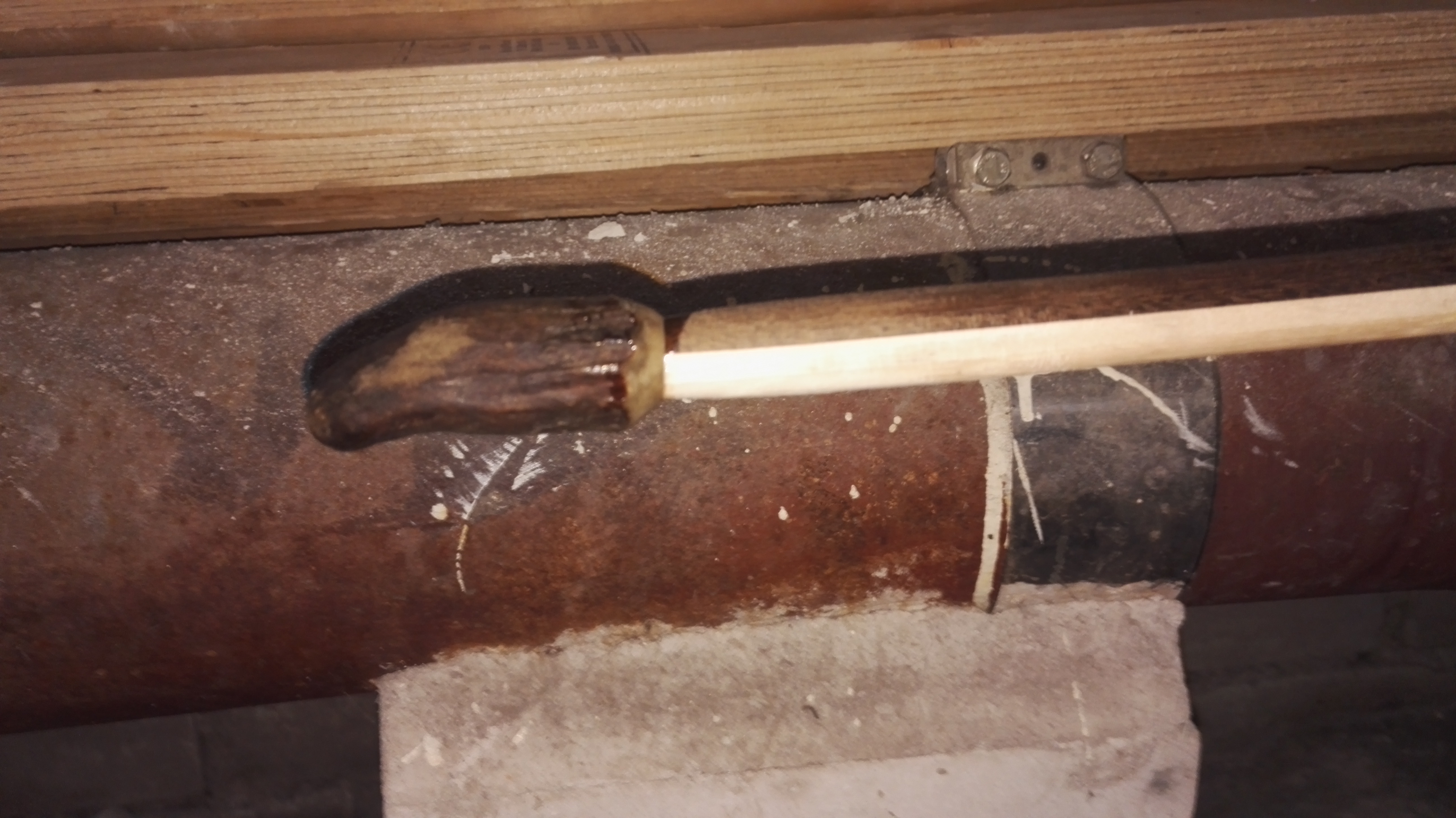

Kuvasta voi myös nähdä miten nokin voi tehdä aika huonosti ja silti se kestää 155 paunaisessa jousessa. :smiley: Kuvista ensimmäinen on otettu suoraan edestä, jälkimmäinen sivusta.
Tuo on peuransarvea ja vähän liiankin pieni, 11mm juuresta päältä mitattuna.
Eli sarvimatsku pitäisi olla tuommoista 14-15mm paksua niin siitä voi nokin tehdä. Lehmänsarvi, vesipuhveli, peura, hirvi - kaikki käy, mutta kovuuseroja noista löytyy.

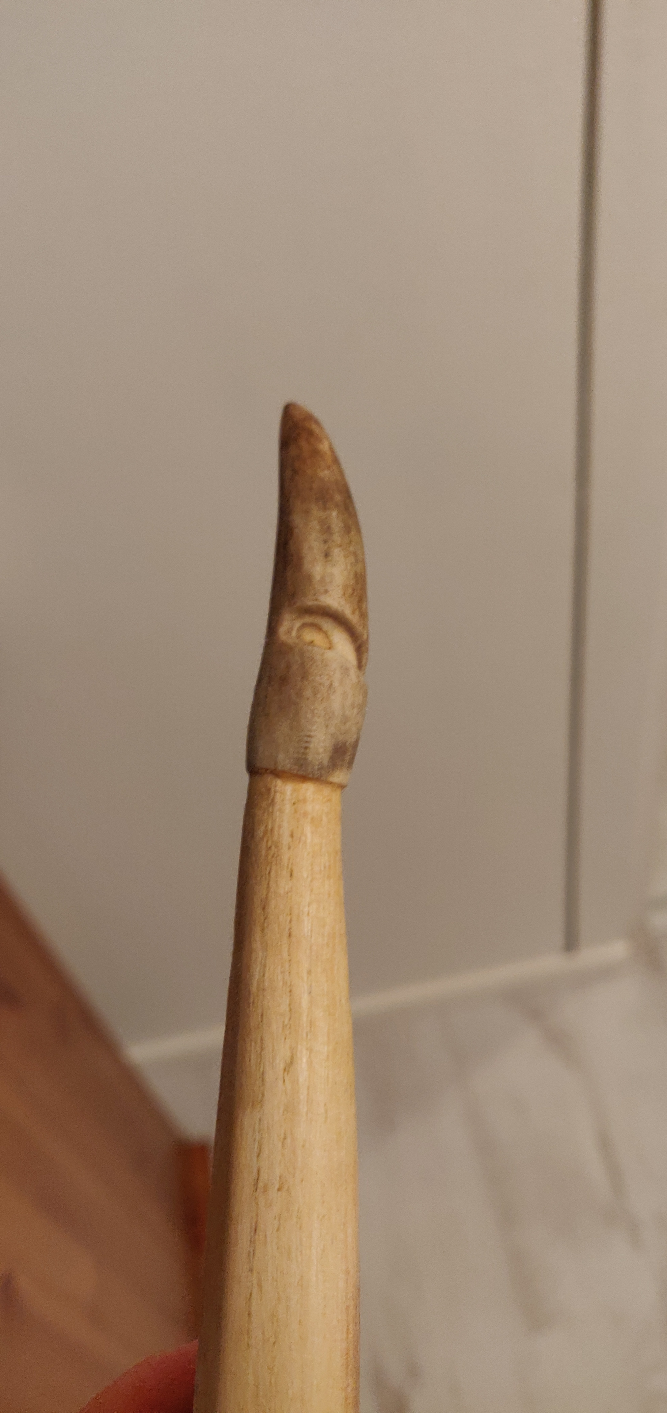

Homma etenee, liimasin nokit kiinni, istuu oikein mukavasti.
Tein noista hirven sarvista.
Motonetin puuporan terästä, siinä oli päässä kierre ja muutenkin semmonen korkkiruuvvilla oleva terä. Piti kierre rälläköidä kokonaan pois ja muotoilla silmällä symmetriaseksi. Lopuksi teroitin rälläkällä terät ja upposi hyvin sarveen👌
Nyt oottelen epoxin kuivuvan sen 20min ja sitten työstöä ja loppu tilleröinti voi alkaa!
Vähän jo etukäteen muokkailin sarvia kuten neuvottiin.
Valmis, 31" 100lb.
Aika suoraksi jäi ilman narua, 2" myötäkaari viru kokonaan pois.
Toisen nokin vähän sössein mutta hyvin pelittää.
4"käden sija, 3"alas päin 1"ylöspäin.
