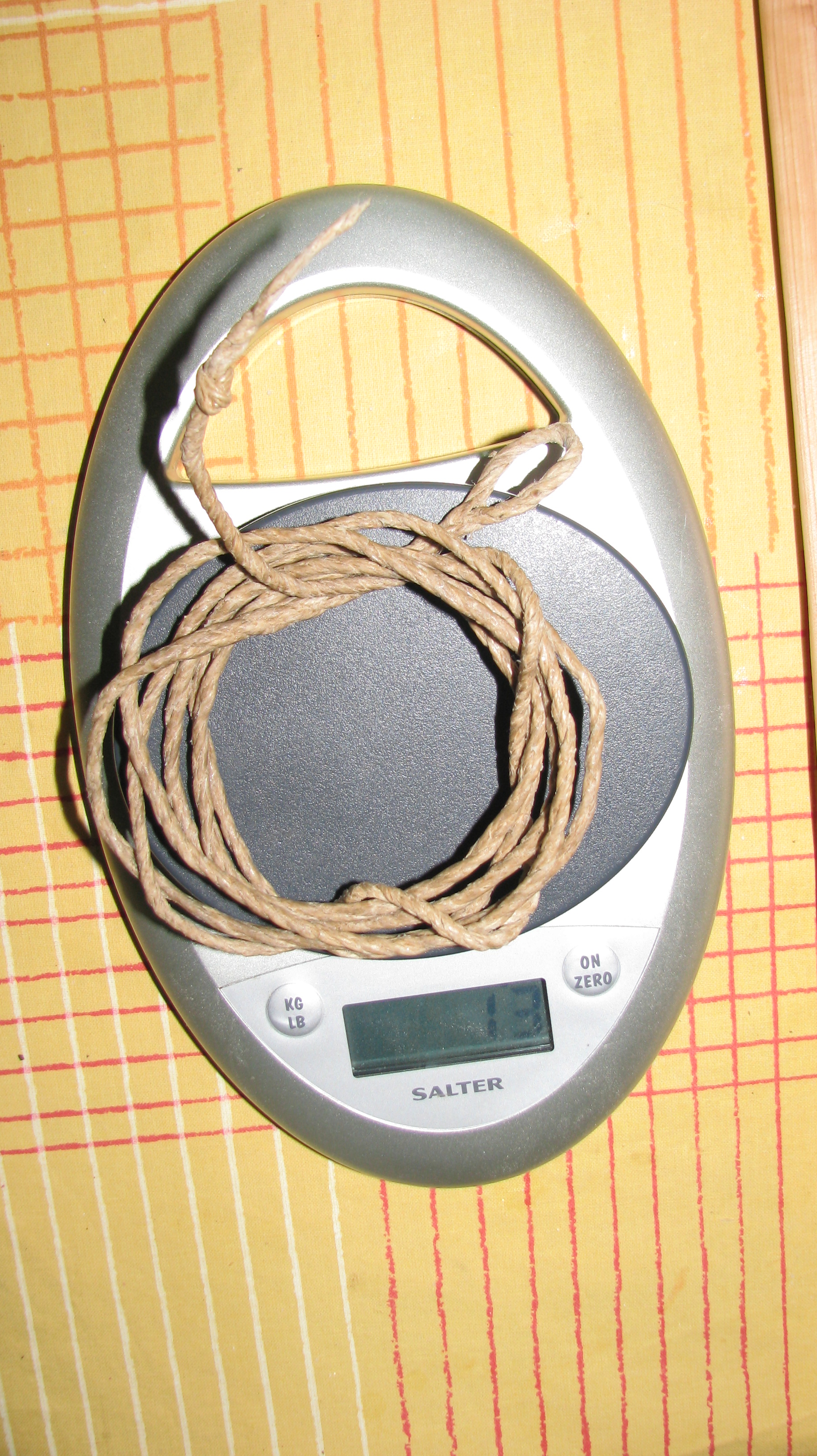

Hamppujänne jonka liotin punottuna hyvin juoksevassa liimassa ja joka kuivui pari viikkoa.Paino muhkeat 13g ja pituus 165cm.
Hamppujänne on punottu bilteman talousnarusta joka on ilmeisesti tehty hamppukuidusta, ainakin haisee samalle kuin bilteman putkimiehen hamppu. Epätasaista narua josta tuli valmiina jänteenä 2,64mm-3,4mm vahvuista. Parikymmentä laakia kestänyt 44# jousessa mutta taidan laittaa sen vähän kevyempään, ammutaan niin kauan kuin kestää. Mielenkiintoista kokeilua. Jänteestä tuli kiinteä ja jämäkkä aivan eri tavalla kuin synteettisestä ilman liimaa tehdystä jänteestä. Kokeilut jatkuvat…
