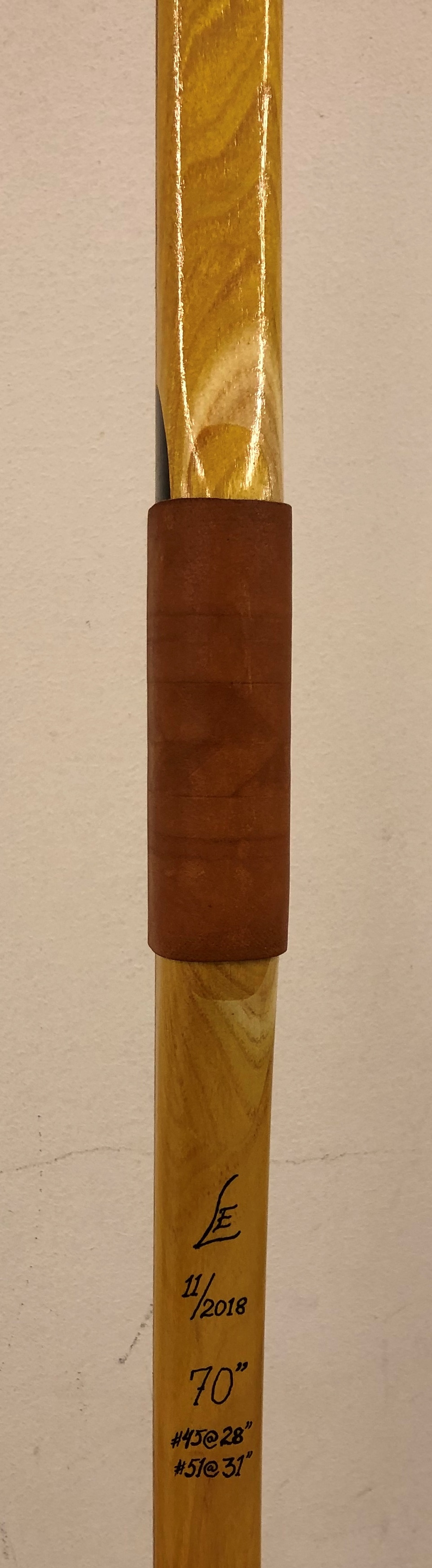

32 testinuolta ammuttu ja mittasin paunat: 45lbs@28" ja 52lbs@31". Kohta kuvat . Nyt pinnan silittelyä ja öljyä pintaan.
Tässä testiammunna jälkeiset kuvat. Taidan vielä hitusen keventää oikealla olevaa alalapaa keskivaiheilta…
