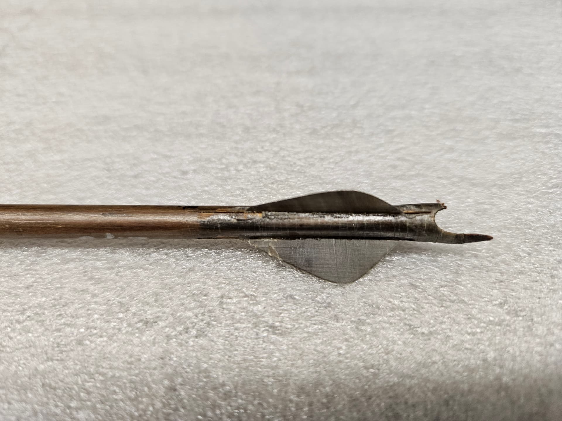

Nuolet sulitettiin ohuilla vesipuhvelinsarviliuskoilla 8.9.1995:

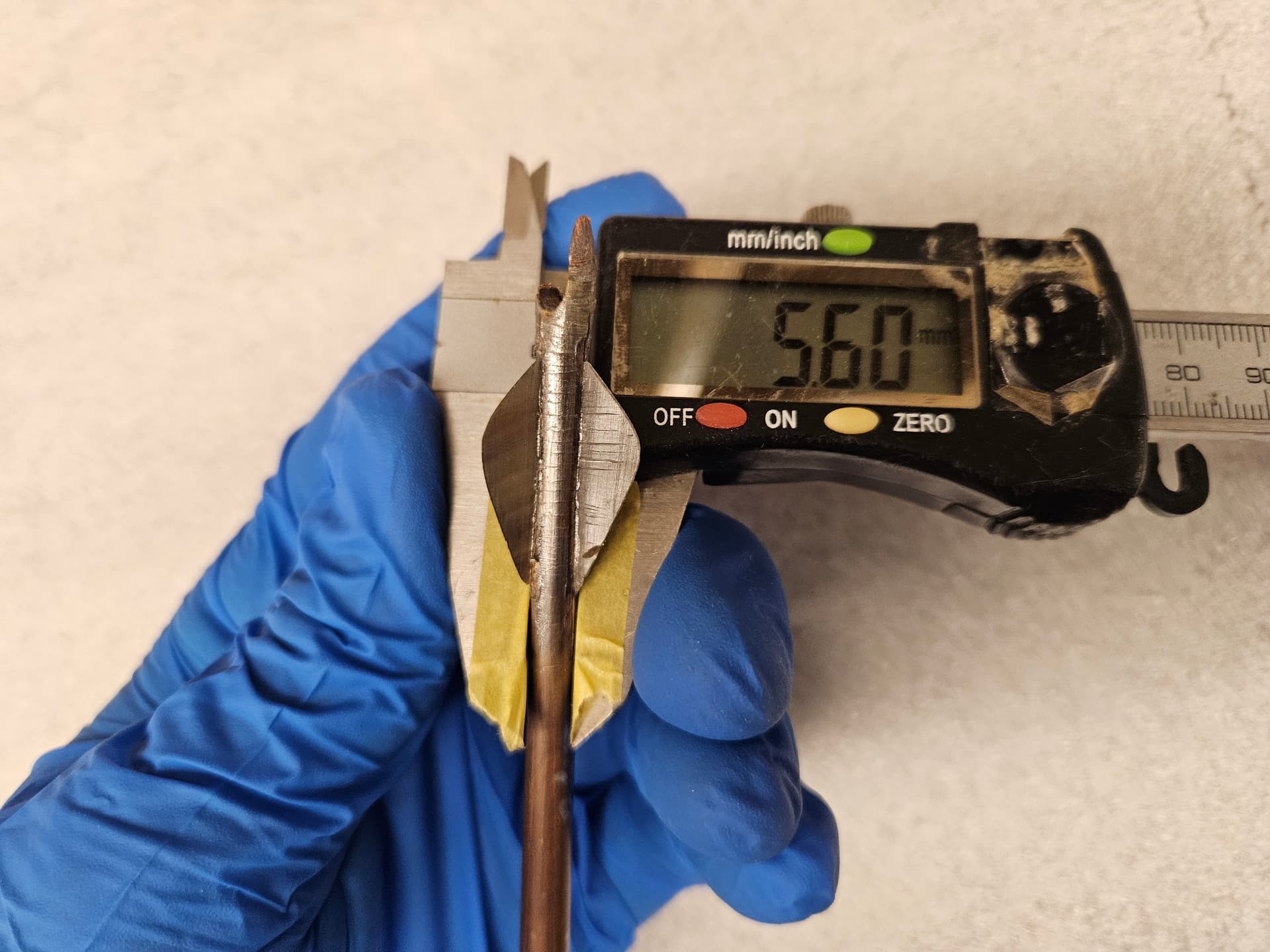

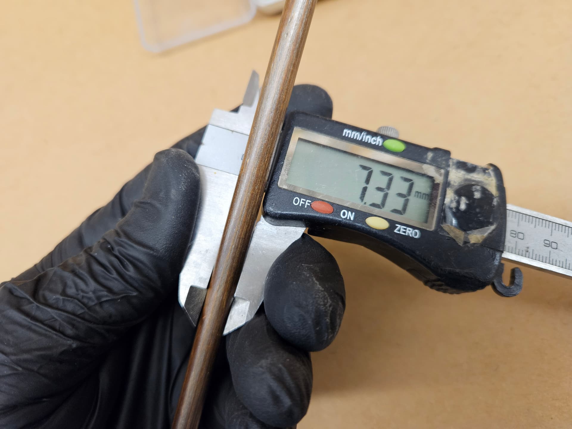

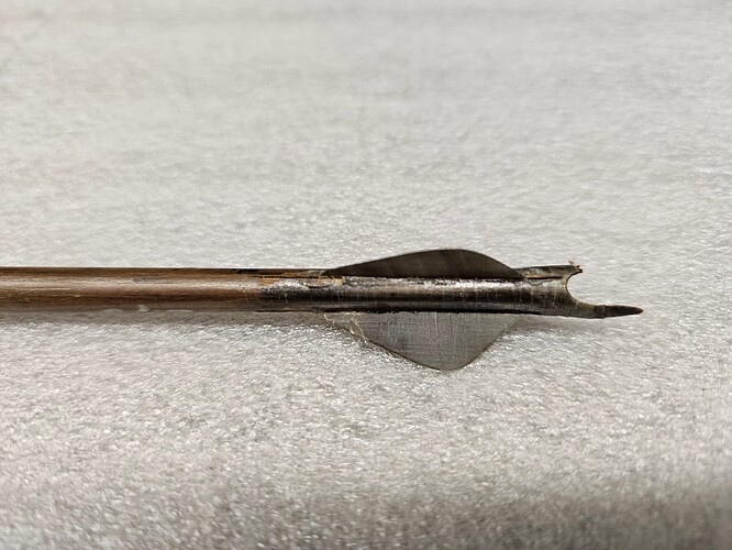

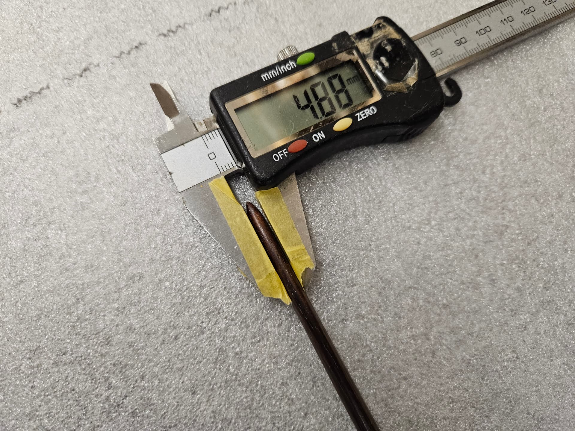

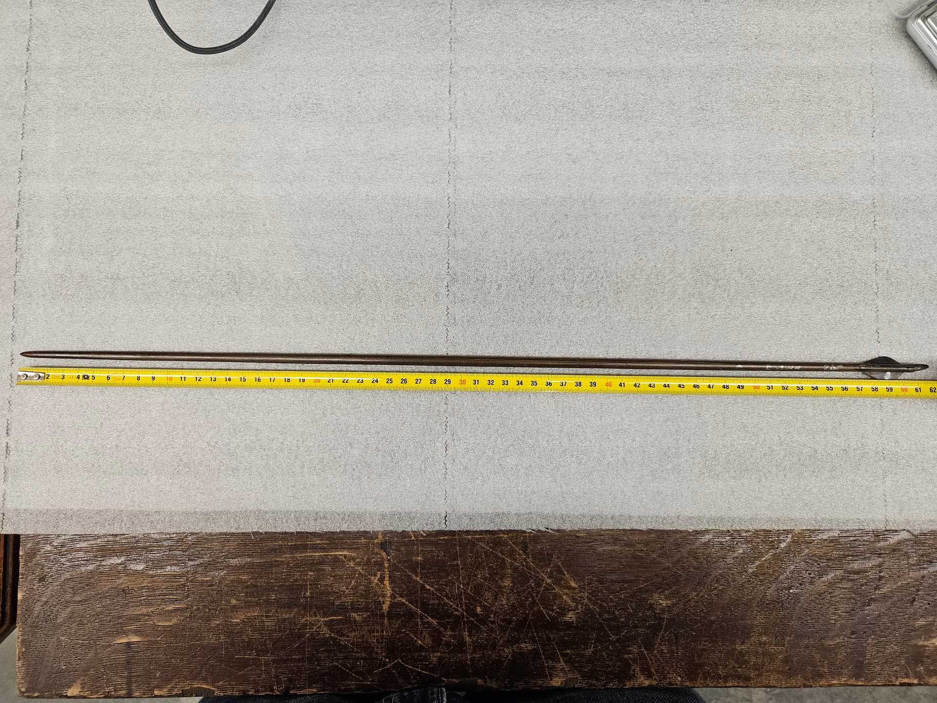

Ennätysnuoli oli douglas kuusta: 12.9.1995:

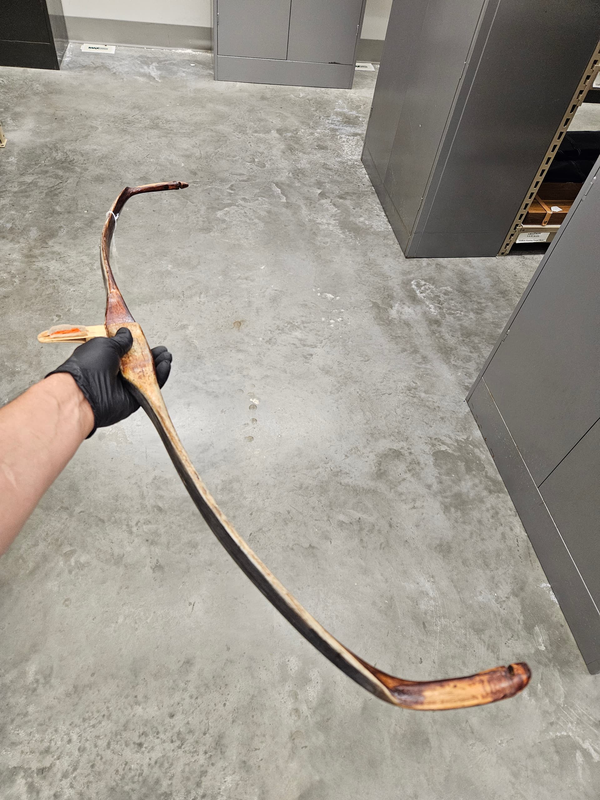

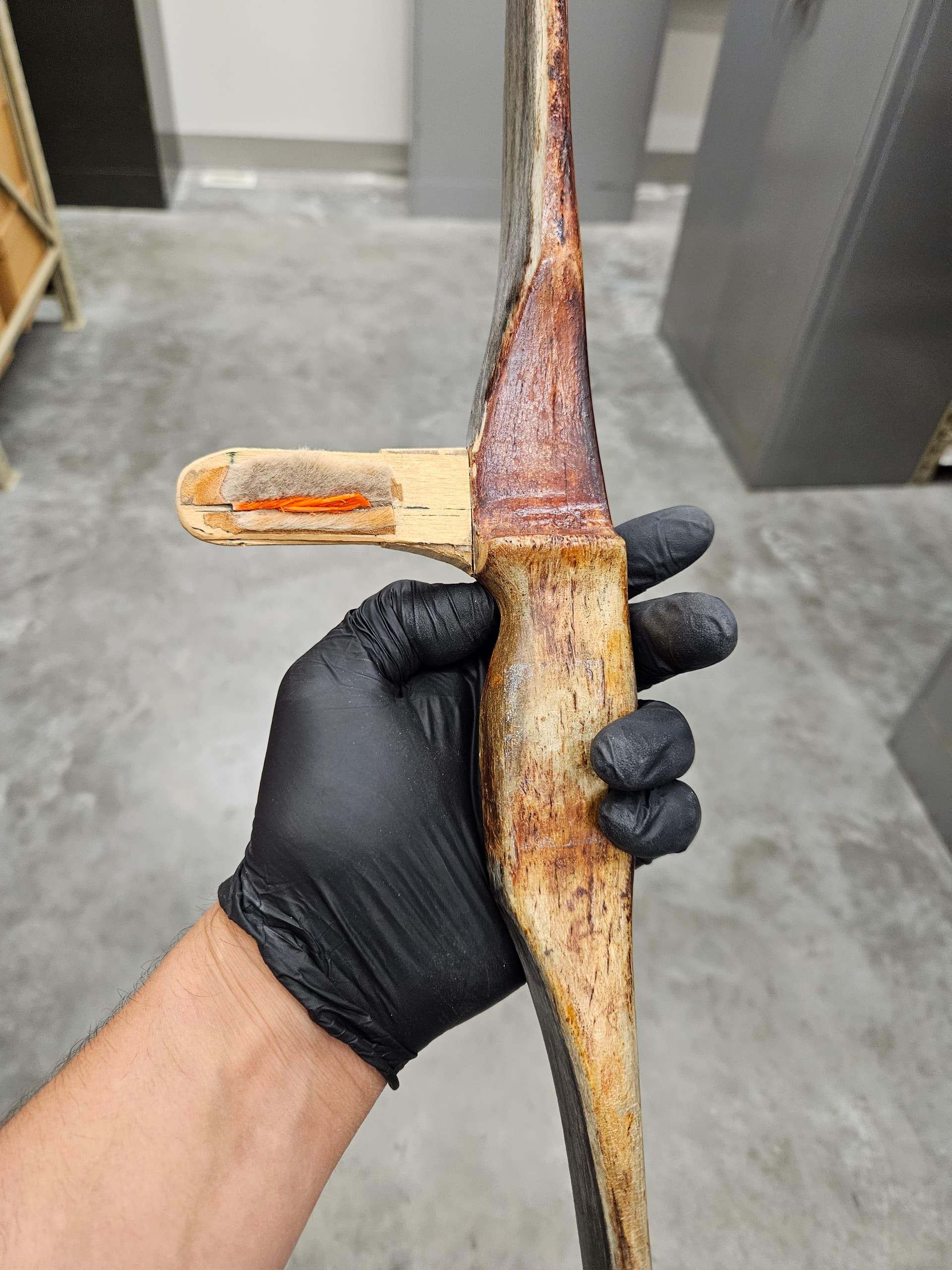

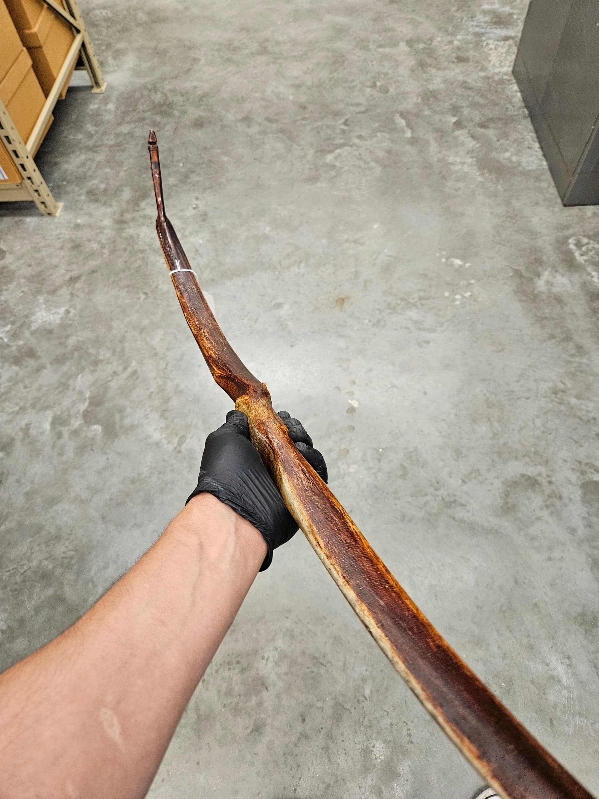

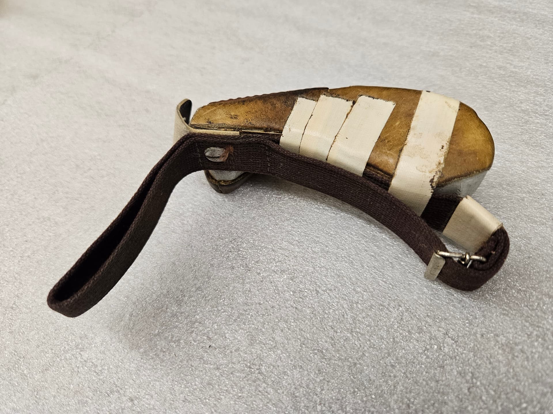

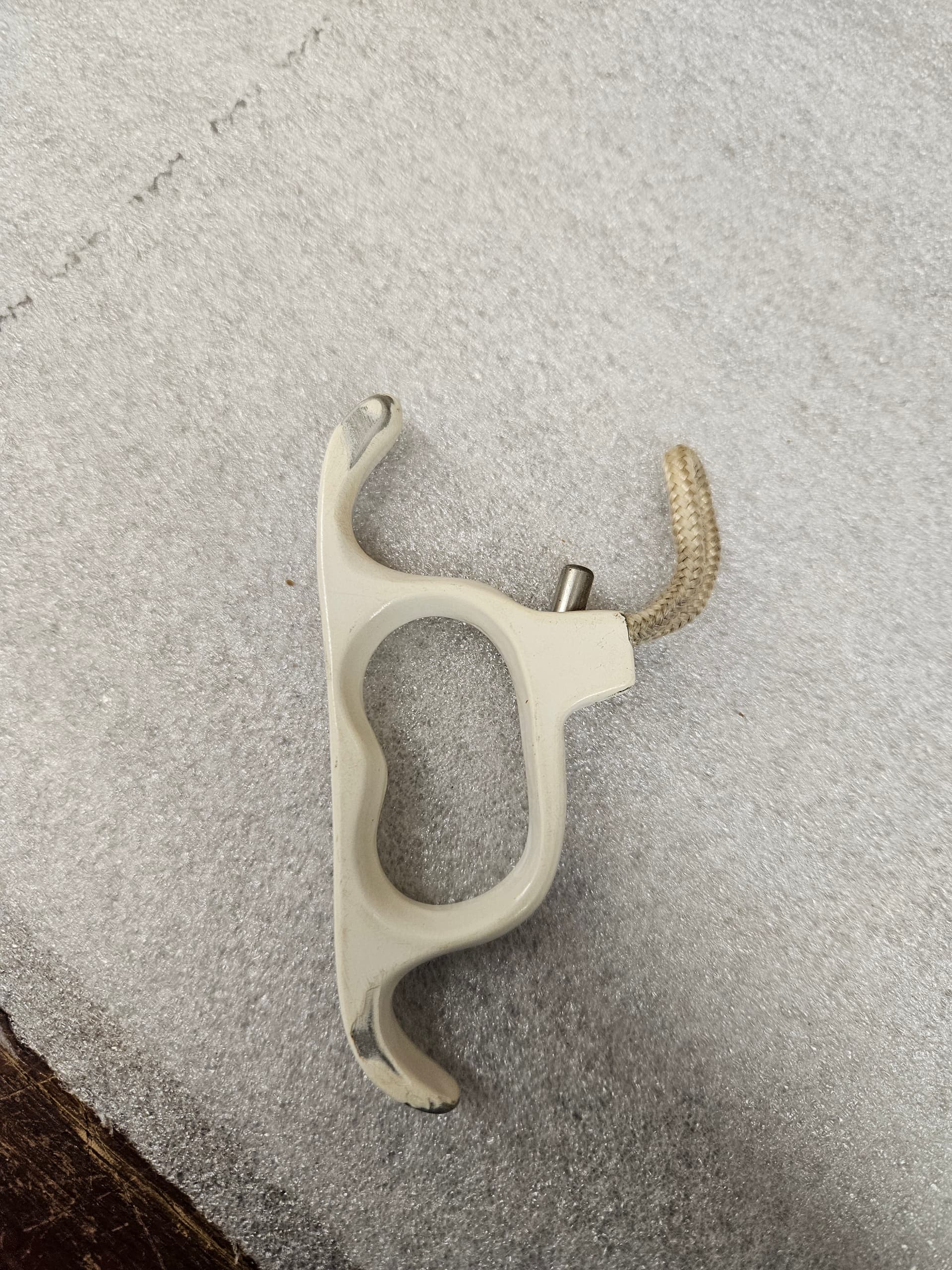

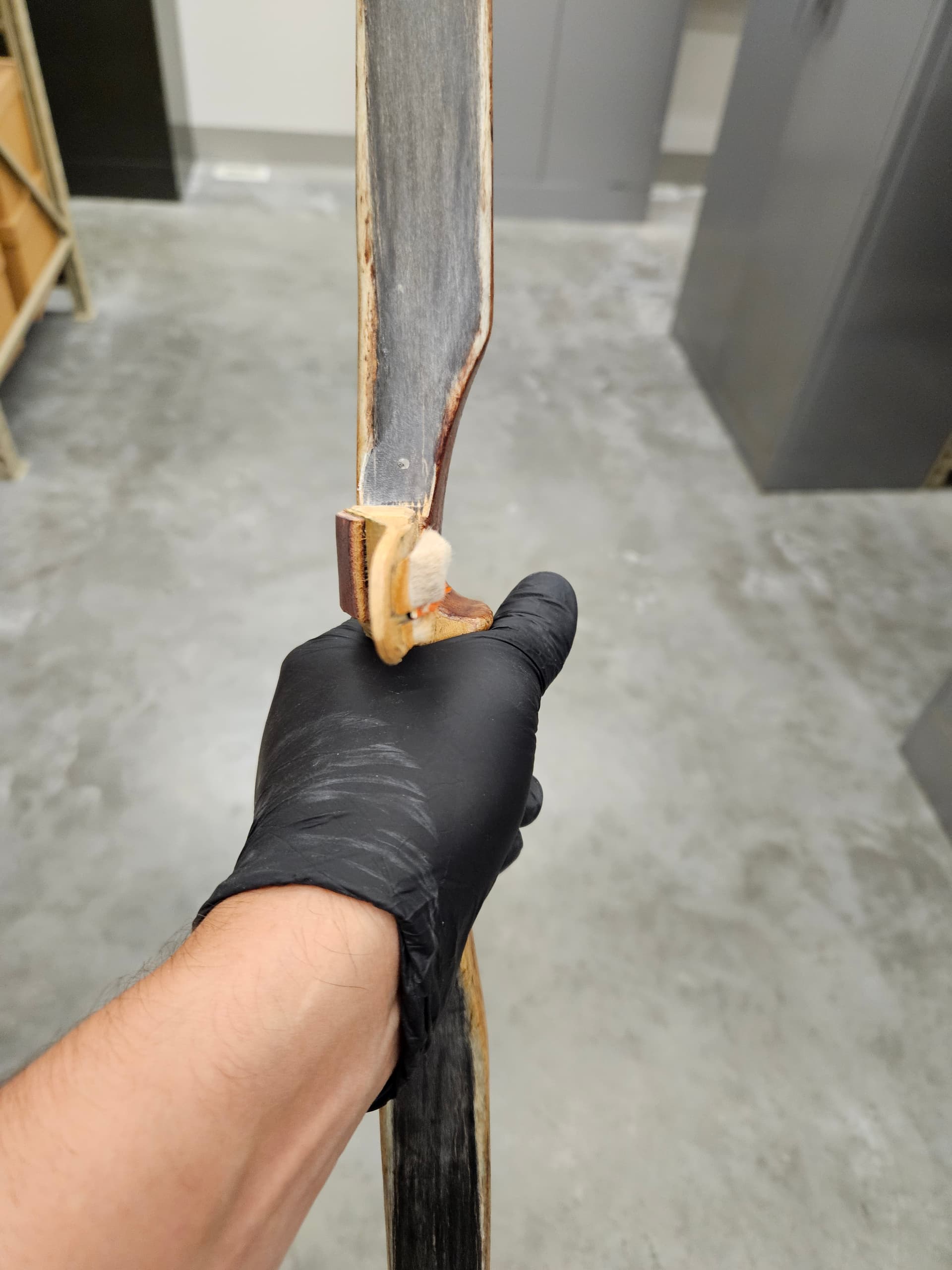

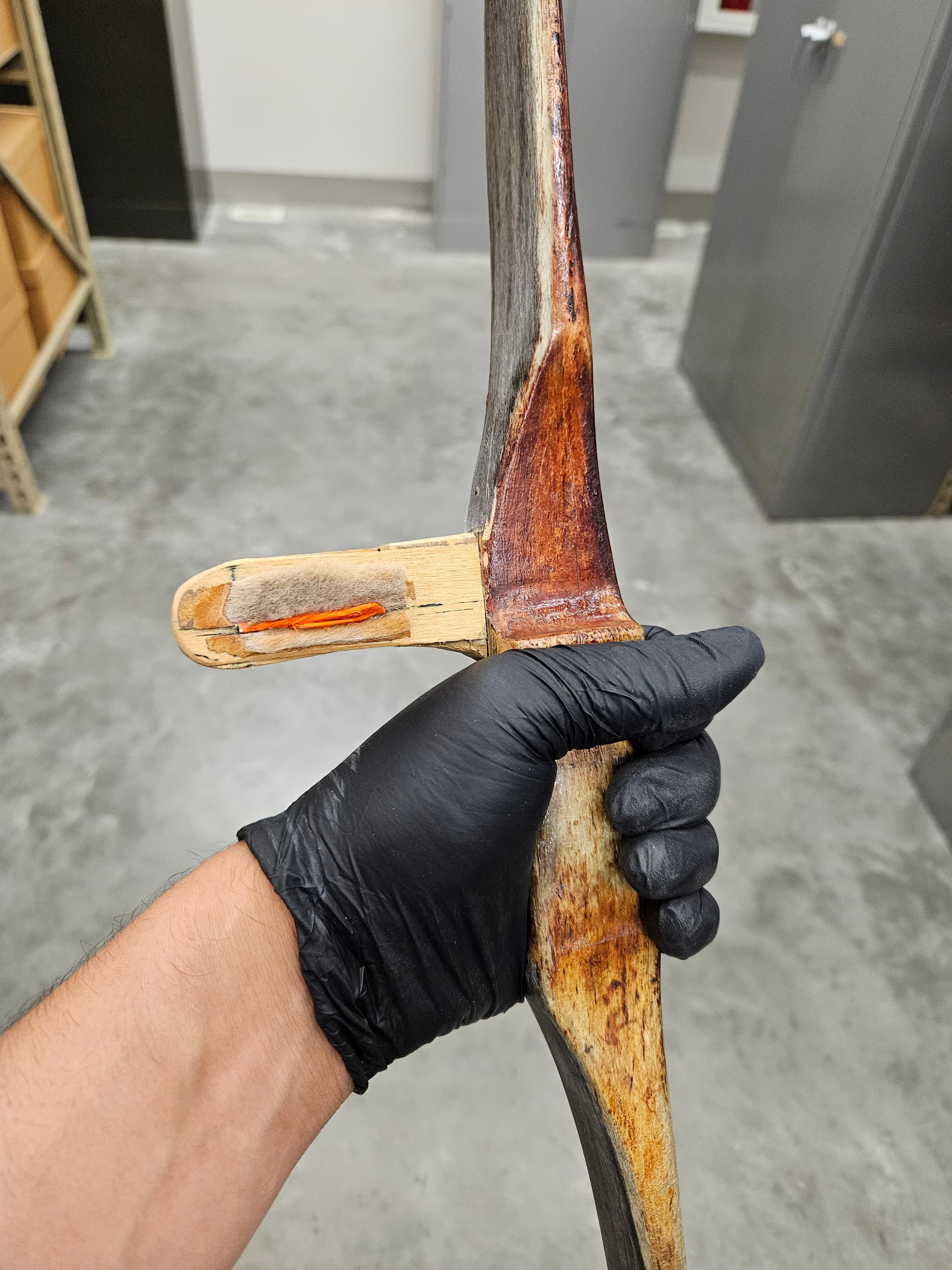

Harmillisesti sarvijousia ampumaan ei koskaan löytynyt peukalovedolla osaavaa ampujaa - eikä tietenkään siperi osaavaa käyttäjää. Jousi tehtiin siis länkkärityyliin pistoolikahvalla, ikkunaleikkauksella ja ammuttiin modernilla laukaisulaitteella. Jossakin kirjeessä mainittiin n.100# jousen jäykkyydeksi, mutta en enää muista missä.
Pienenä kuriositeettinä että nuoleen on hierottu grafiittia! Harryllä oli tapana viimeistellä nuolet karnauba- vahalla sekä grafiitilla. Niillä syntyy kieltämättä todella liukas pinta.

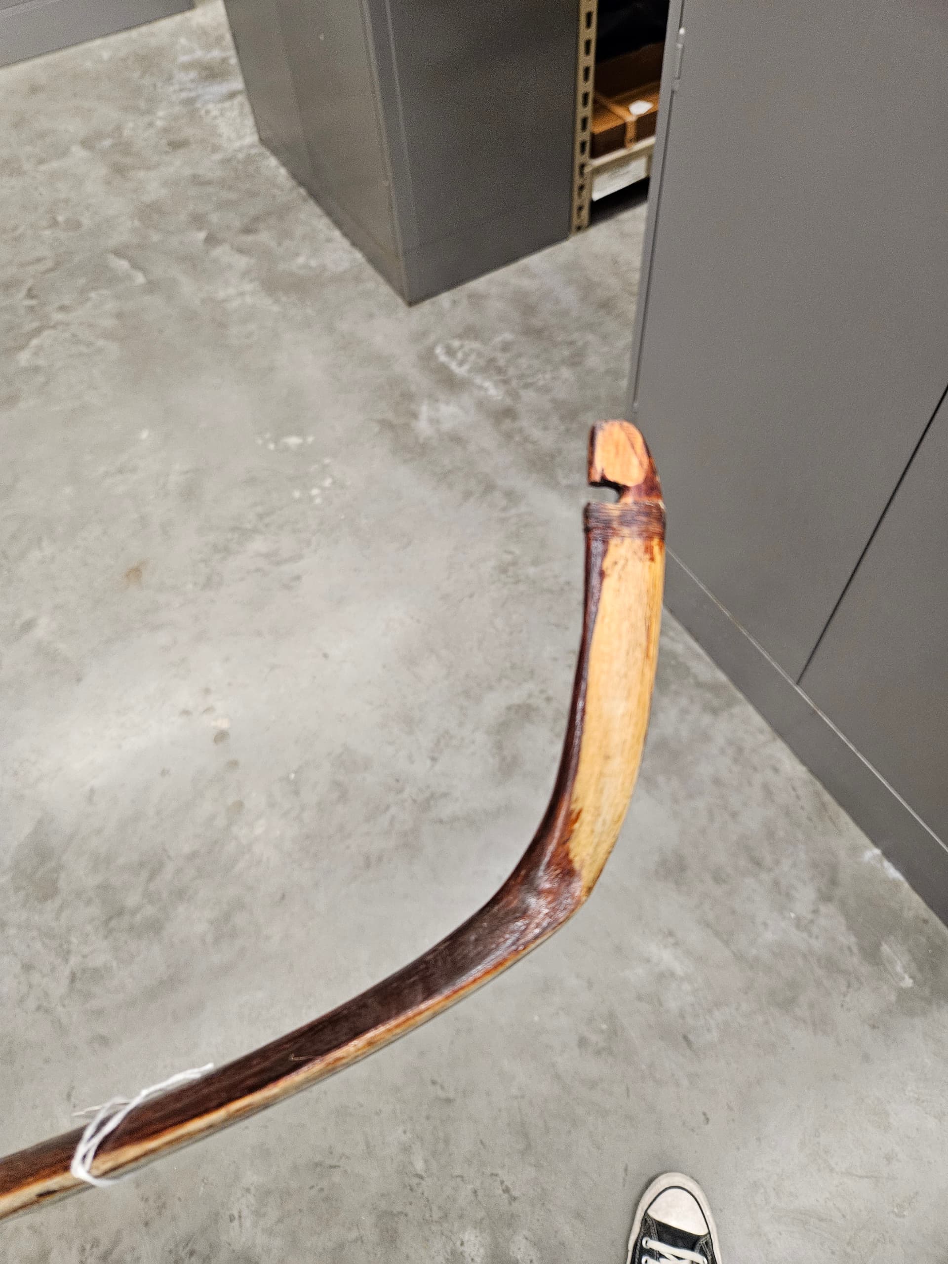

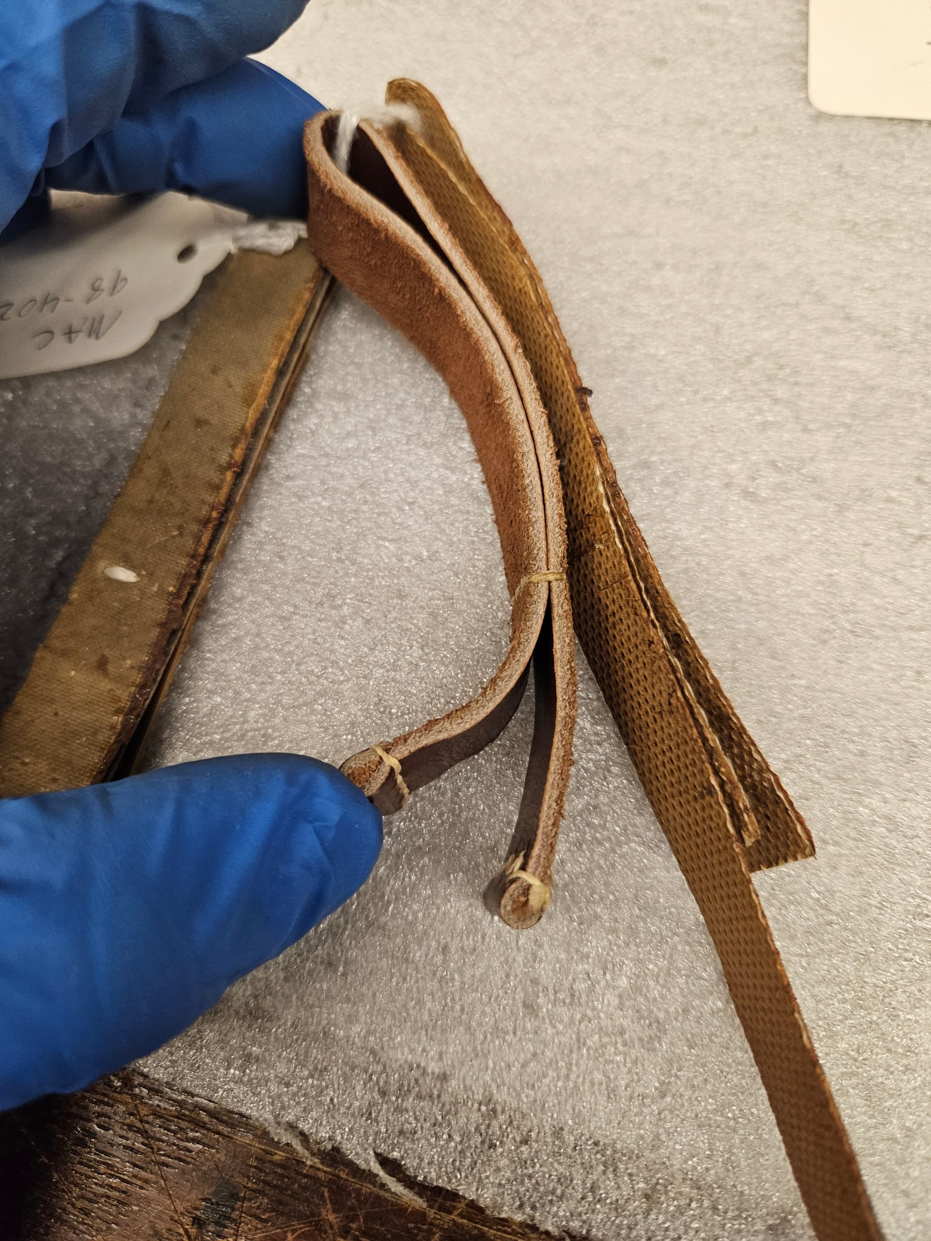

Tässä kuvia jousesta ja nuolesta:

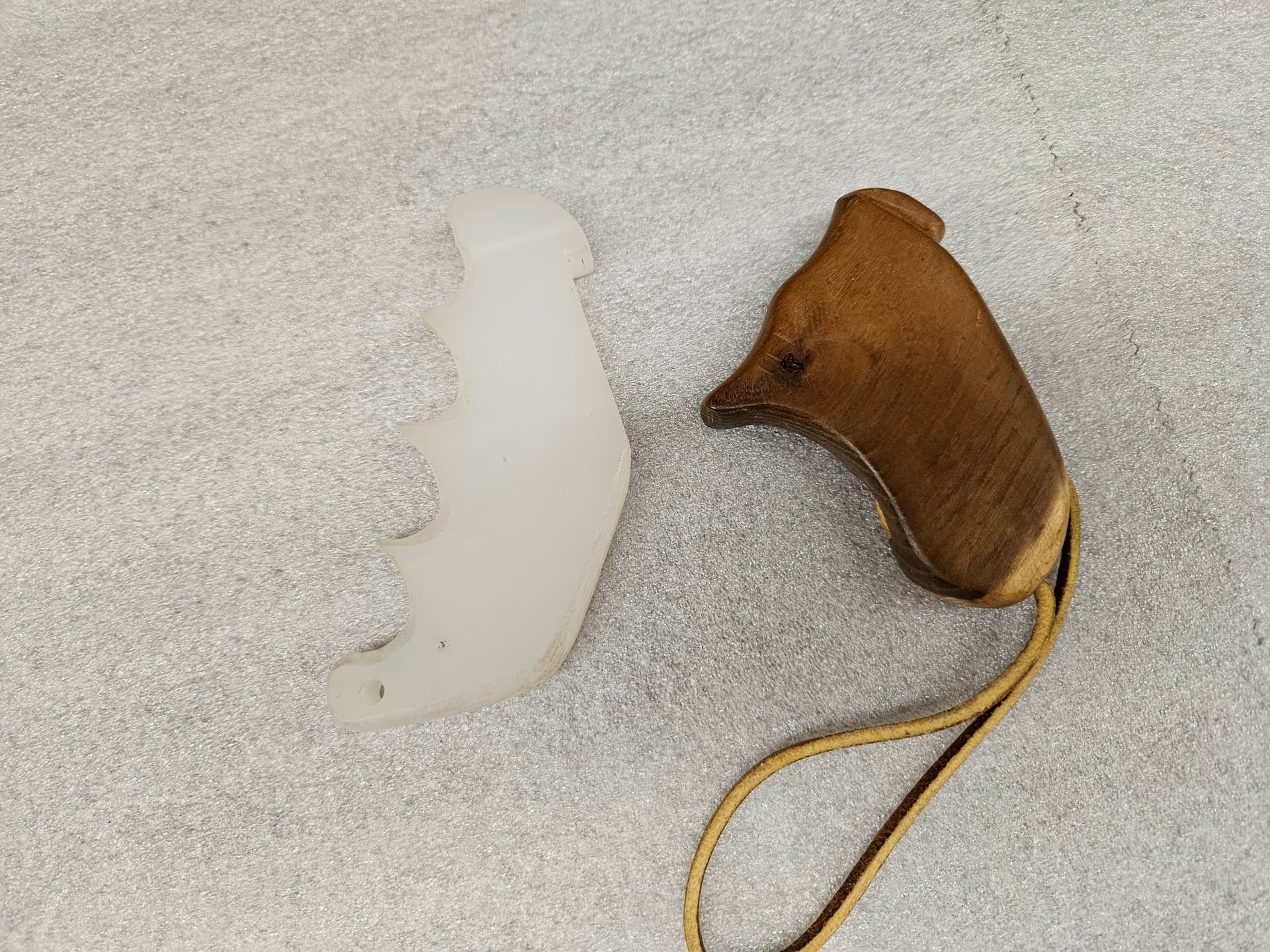

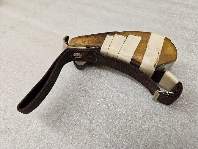

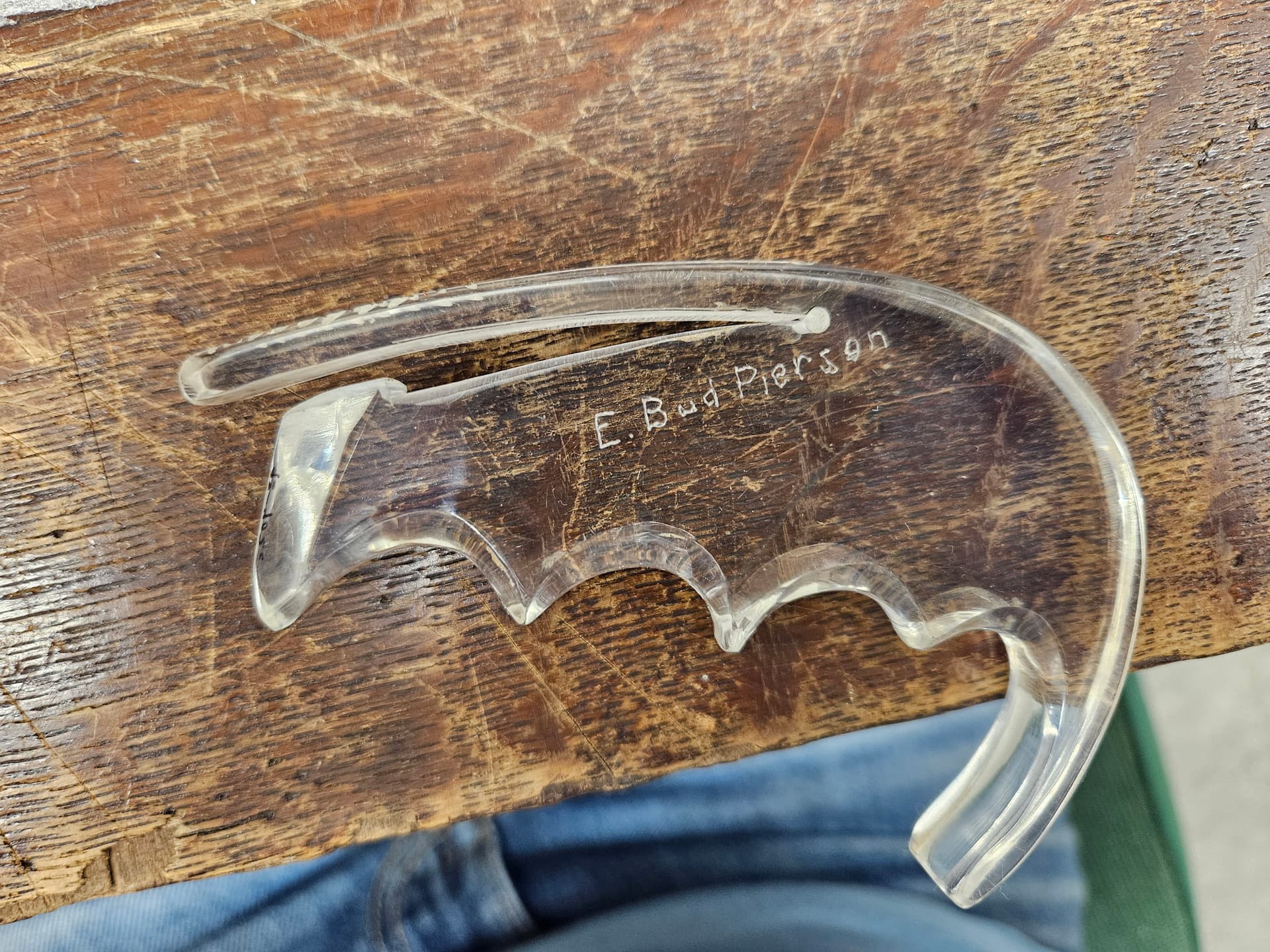

Esimerkkejä mahdollisista laukaisulaitteista millä tulos ammuttiin:
Tämähän on muuten sitten luokka jossa tulevaisuudessa tullaan ampumaan yli 700m. Mieluuten minun toimesta ensi vuonna… Sarvijousista saadaan ulos todella kovat lähtönopeudet ja sarvijousen häpäisemällä (pistoolikahva + ikkunaleikkaus) saadaan kevytmassainen nuoli lähtemään suoraan jäykästäkin jousesta.
Jos ei muuta niin ainakin siinä näkee näiden luonnonmateriaalien potentiaalin. Sitä jousta tuskin tulen tänne postaamaan, mutta henk. koht. kiinnostaa tämä ennätys ottaa haltuun.

Luonnonmateriaalijännevaatimuksen takia tuon ennätysnuolen nokin täytyi olla valtavan laaja, kuten kuvasta näkee. Ei ihme, ettei kestänyt.

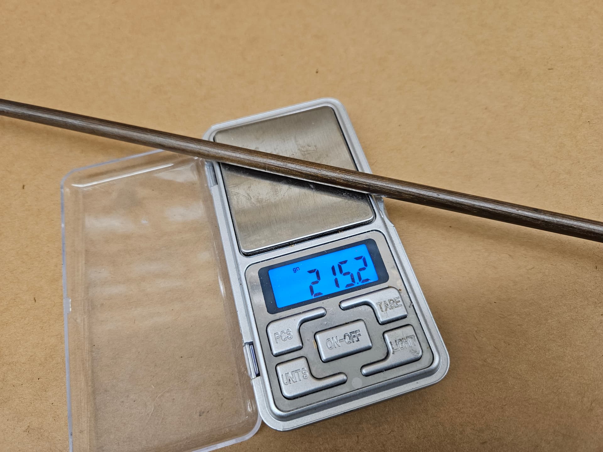

Jousi on valtava kooltaan, ilmeisesti läpitaipuva, mutta nuoli silti vain 215gn painava. Nyky sarvijousipituusampujat pelkää ampua yli 110cm jousia kun ne on liian isomassaisia!
Nokki on nuolessa voinut toki laukaisussa hajota, mutta pidän todella epätodennäköisenä. Siis tuossa ennätystuloksen yhteydessä. Sellaiset ei yleensä pitkälle lennä mitä olen itse nähnyt.
Varmaan on joku myöhemmin ottanut vanhan mestarin nuolen ja ajatellut uudelleen ampua?
Nokkinsa puolesta tuo nuoli on muuten valtava. Harryllä ei tuohon aikaan varmaan ollut hyvää silkkiä saatavilla, nimittäin minun omien nuolien nokit on jotakin 3,2-3,5mm luokkaa. Tuon kokoisilla jänteillä minä ammuin viimeksi saman jäykkyisiä jousia.

Kuulostaa poskettomalta (mitä Drake kirjoitti), että tuo jousi olisi taipunut kahvasta: paksu, sarveton pistoolikahva! David Dewey totesi aikoinaan, että taipumattomia kahvoja ei olekaan, mikä on insinööriopillisesti totta, mutta että sillä tavalla että tuntuu…
Näin 30 vuotta myöhemmin voi vähän hihitellä Draken arviolle, että on hyvin mahdollista että tämä jousi ampuu pidemmälle kuin mikään turkkilaisjousi koskaan.
Kai se on mahdollista, että Brown itse ampui ennätysjousella ja -nuolella useampia laukauksia ja nokin rikki. Mitataanko ja haetaanko nuolet Utahissa vasta kun kaikki “endit” on ammuttu, eli yhdellä nuolella ei voi tulla kuin yksi kisalaukaus? Olisin olettanut toisin.
On tietenkin myös mahdollista, että Brown ampui tuota nuolta kisojen jälkeen, jossain yhteydessä. Tai sitten rikko on jonkun tuntemattomuuden tekosia vuoden 1995 jälkeen, kuten sanoit.

Enpä tullut ajatelleeksi, siis tietenkin pituutta ammutaan useampi kierros! Silloinhan nuoli on voinut hyvin hajota nokista vaikka samana päivänä.
