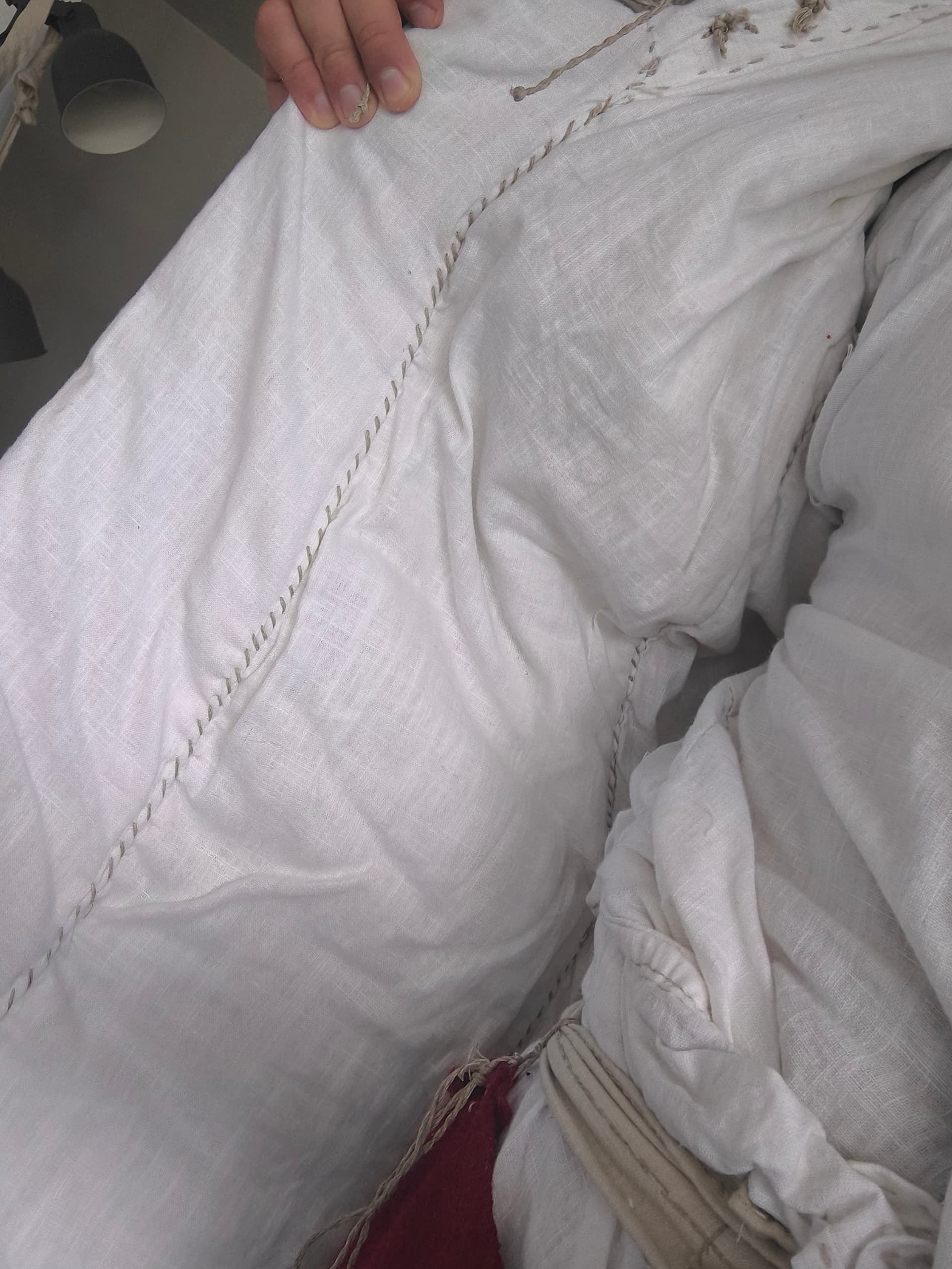

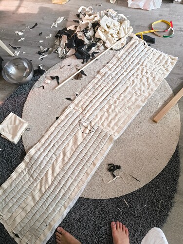

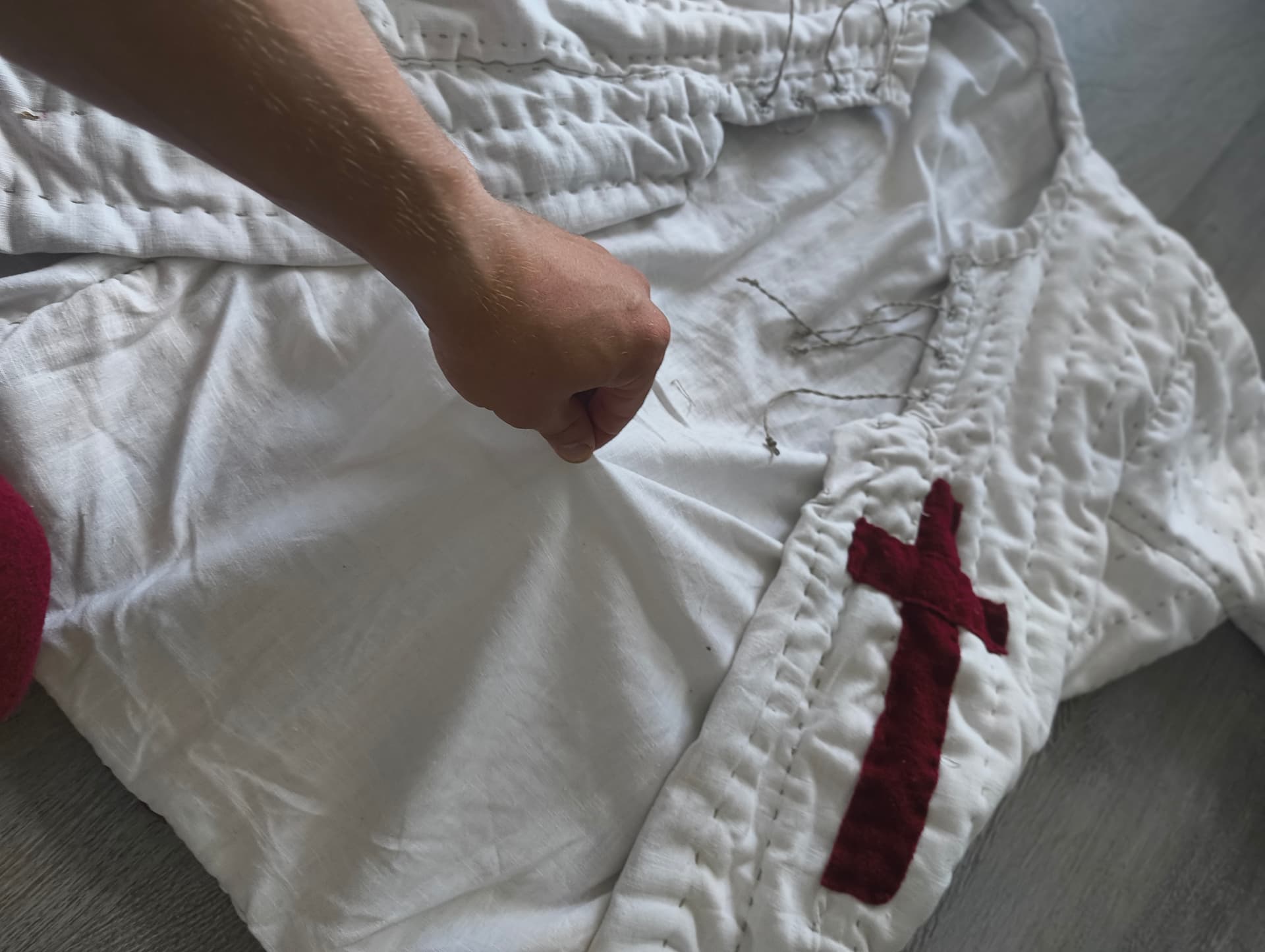

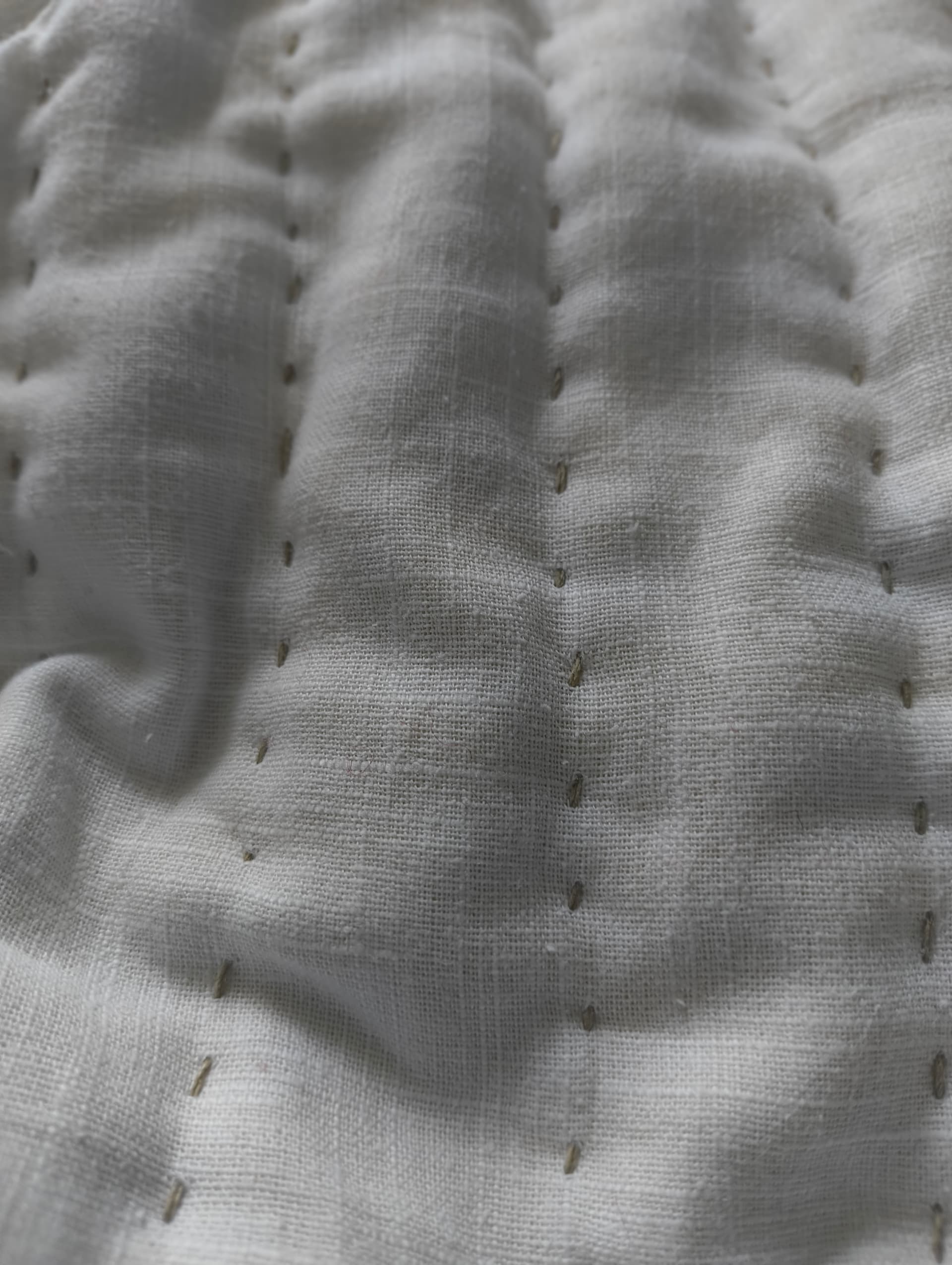

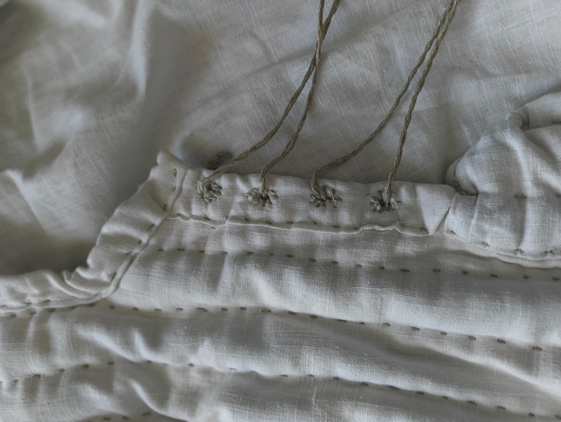

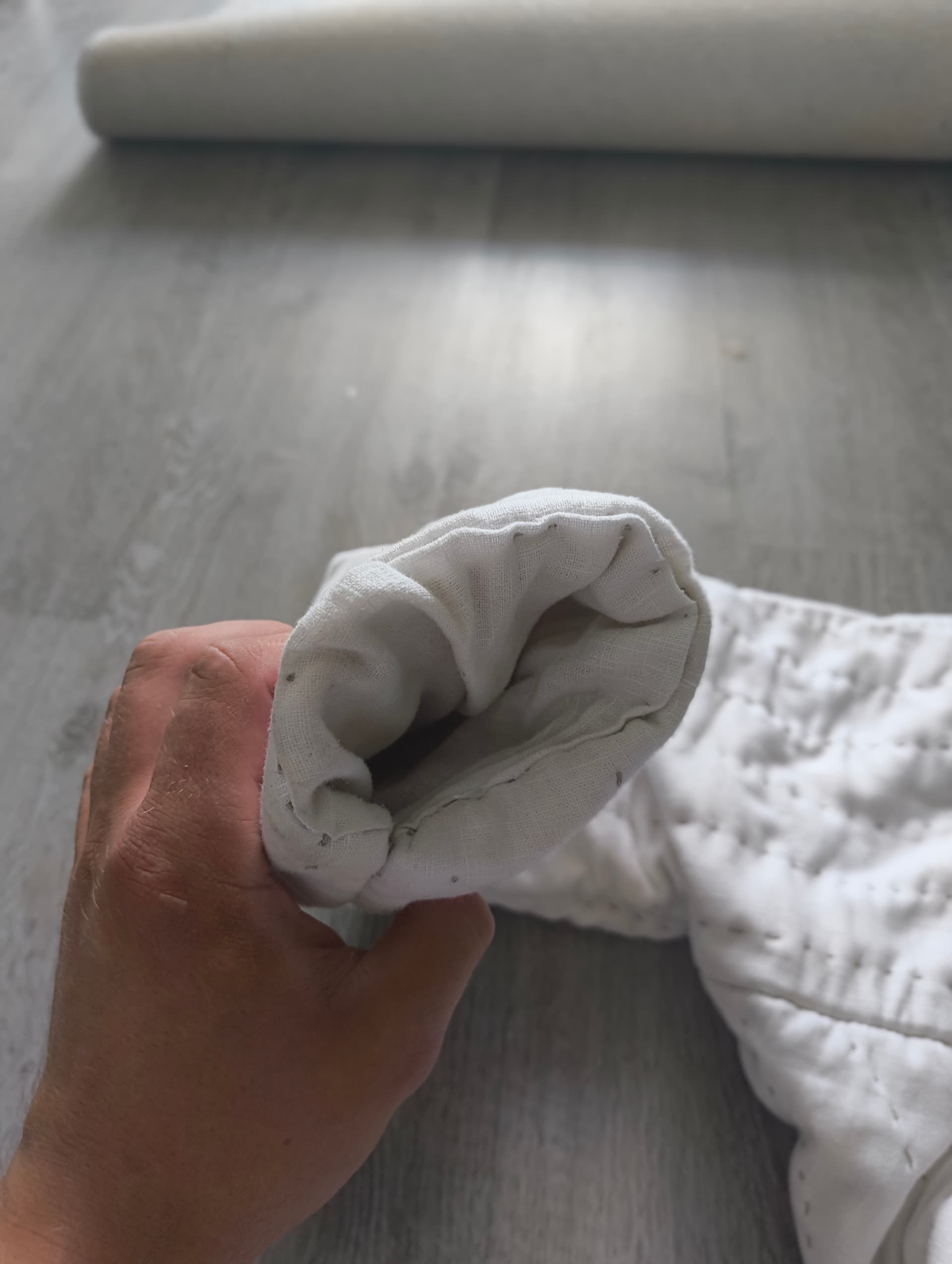

Lomalla on ollu hyvin aikaa puuhastella, sanoisin, että jotain 40-50h ompelua mennyt tähän kappaleeseen.
-Kahdeksan kerrosta pellavaa
-Lisä täytteenä villa / pellava jämiä
-Paino 4.7kg

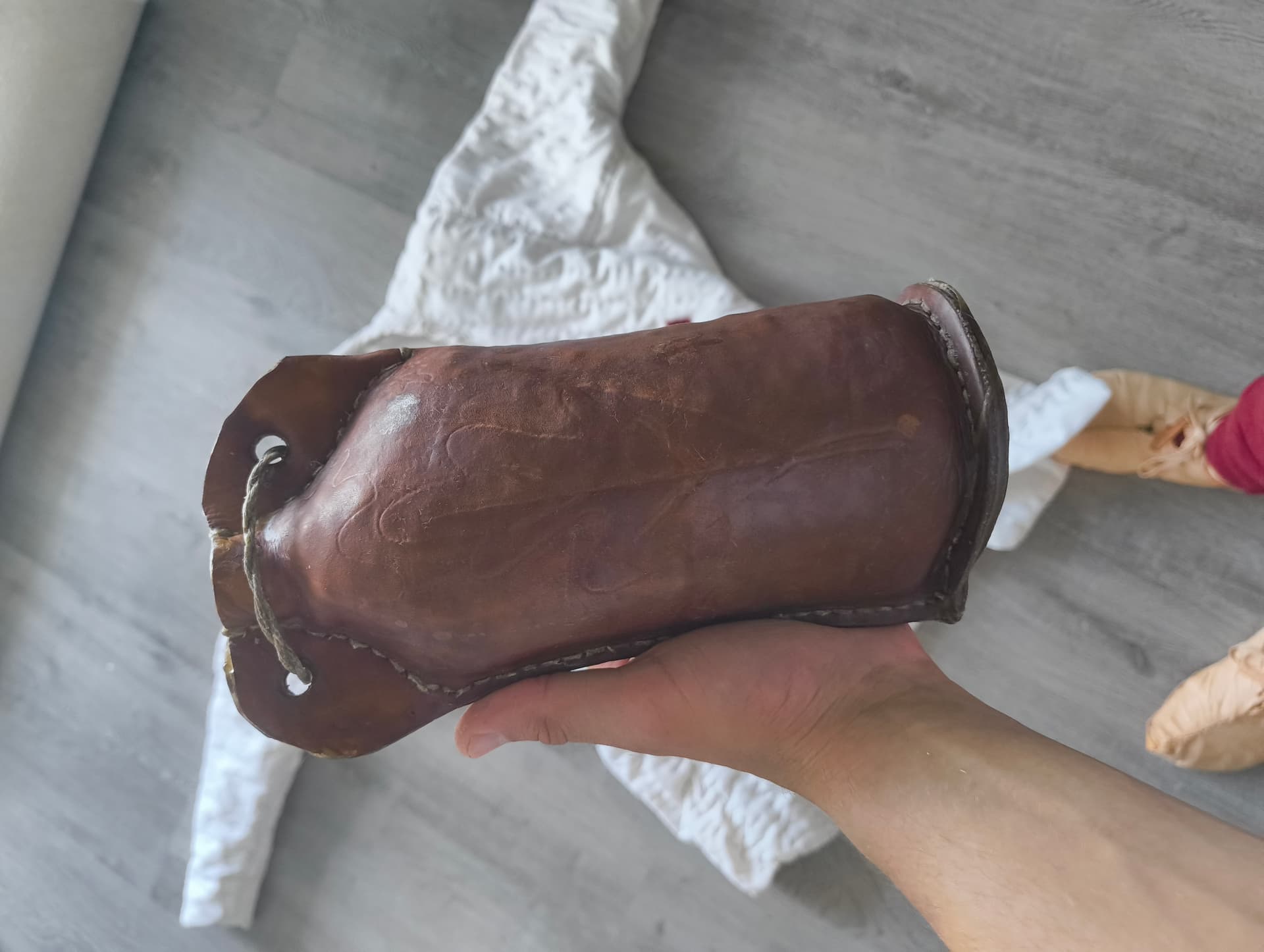

Juomapullo, tiivistetty mehiläisvahalla:

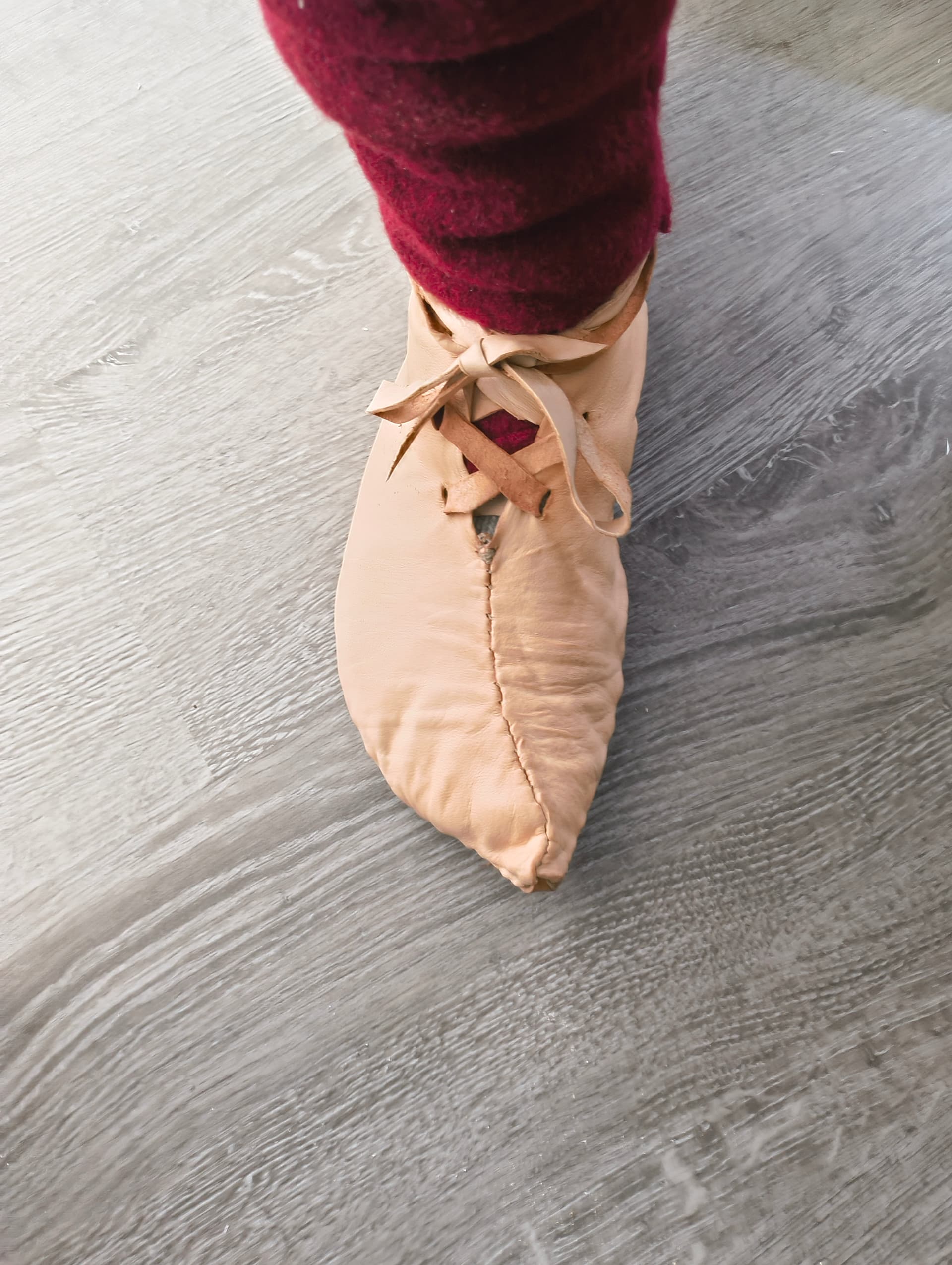

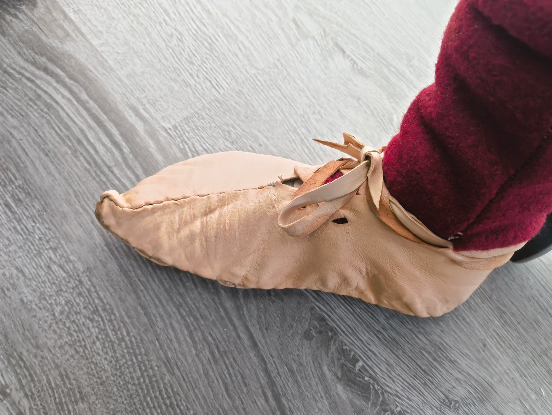

Kengät, vuohennahkaa, kasviparkattua, tuli vähän löysät mutta pitää hakea oppia seuraavia varten!

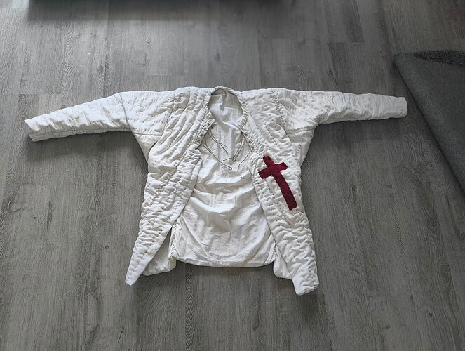

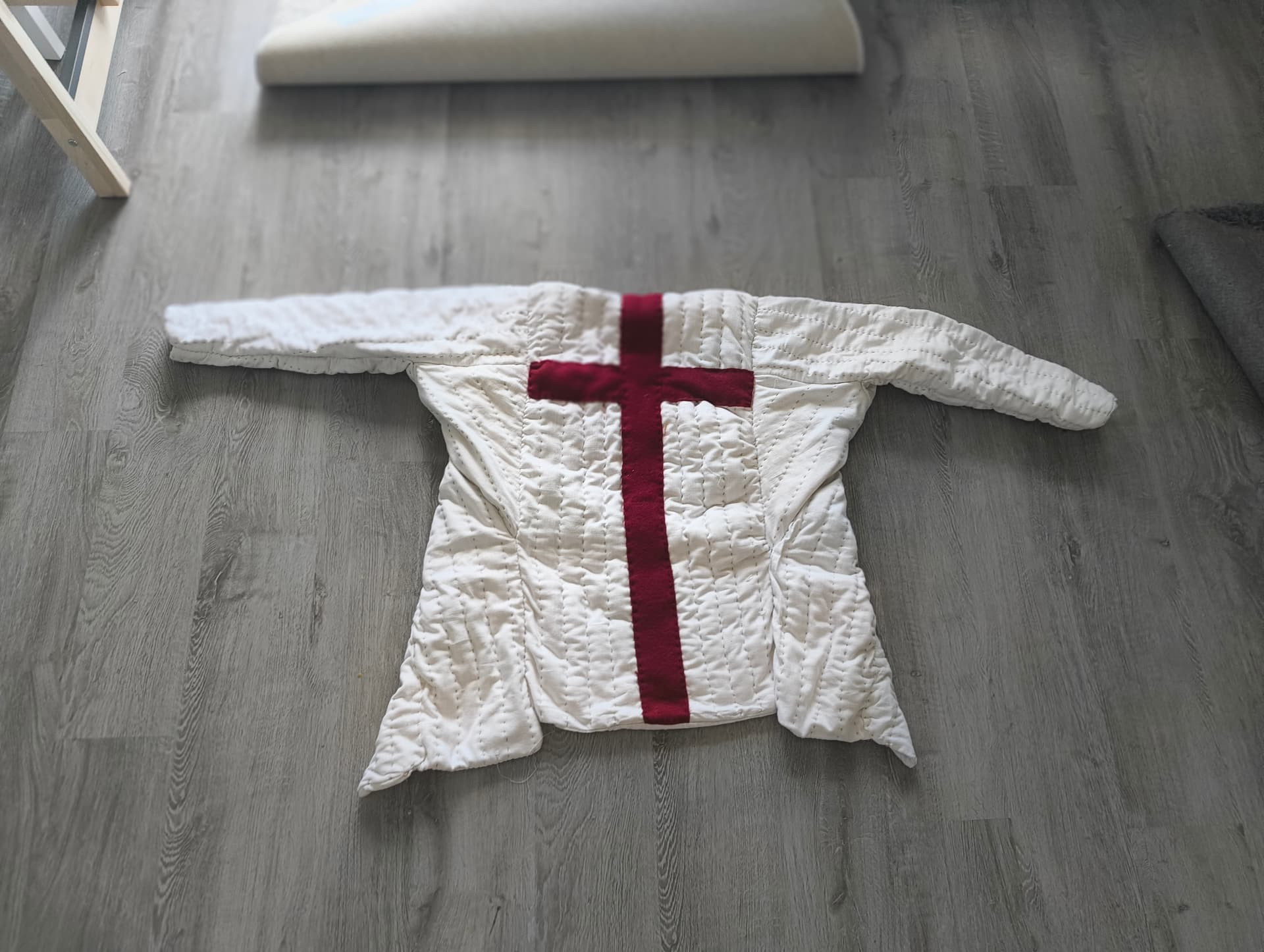

Ylipäätänsä olen tosi tyytyväinen tähän gambesoniin! Istuu siten, että mistään ei purista, tuntuu hyvälle ja kaiken kukkuraksi on vähän varaa lihota jatkossakin, alkaa toi 30v ikäpyykki lähentelemään niin pidetään se mielessä.
Enää puuttuu pikku kilkettä esimerkiksi kypärä, vähän lisä aseistusta ja muita tarvikkeita.
Viimenen neuvo ehkä gambesonin tekoon: Kannattaa tehdä kaikista mitoista reilusti isommat kun alkaa kankaita leikkaamaan. Vaatteen osat pienenee yllättävän paljon kun alkaa tekenmään ompeleita ja taittelemaan niitä ympäri.
Tämmöstä tällä kertaa!

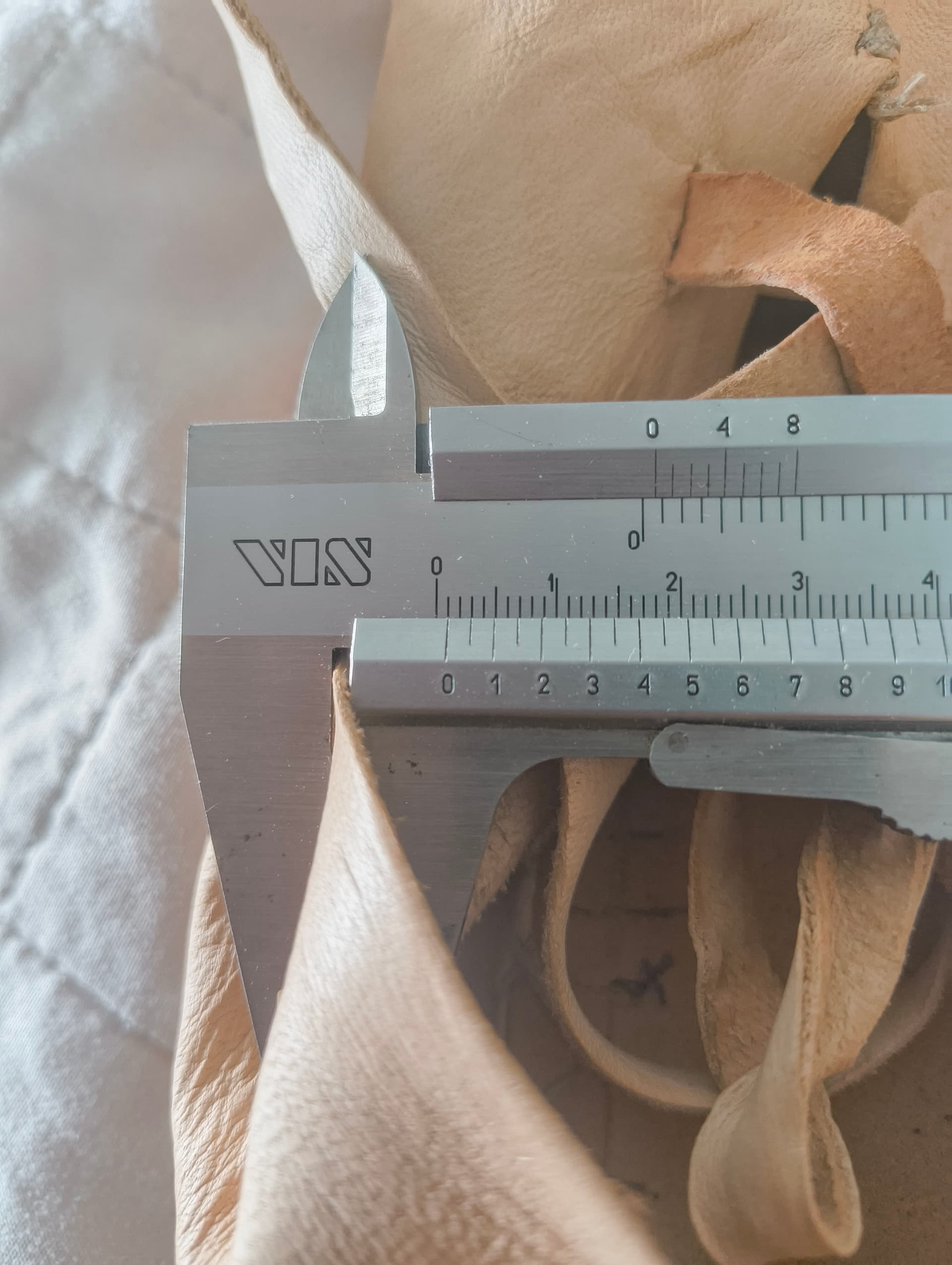

Kenkien nahka tosiaan on liian ohkasta, jotain 0,5mm? Ostettiin joitain vuosia sitten italiasta aika hyvää nahkaa. Sinne voisi tehdä tilausta kun tuolle 1mm nahalle on aina kysyntää.

Tää vaikuttas olevan jotain 1mm paksua, pitää mitata vielä :thinking:
Mutta en usko että ihan mahottomasti kestää kulutusta silti, sen verran hepposta, mutta ens kerralla paremmi!

Alko mietityttämään toi nahan paksuus ja on se 1mm, joissain paikoin hitusen alle. Mikä olis hyvä nahan paksuus kengille vai riittääkö tämä?
No höh! Seuraava mahis taka-hikiä tietysti.
Niin tietysti, vuohennahka on aika hepposta verrattuna lehmännahkaan. Ainakin mun millinen lehmännahka on ihan jämäkkää. Oon tehnyt siinä nuoliviinejäkin.
Pohjat tulee tietysti paljon paksummasta nahasta. Muihin osiin tuo 1mm riittänee.
@JNystrom Oot oikeassa tää vuohen nahka on kyllä pehmeämpää vs lehmän nahka. Taka-hikiälle pitää päästä, nyt kun vanhalinnakin jäi välistä…
@Rane Selvä homma! Tein pohjan 5mm lehmän nahasta👍
