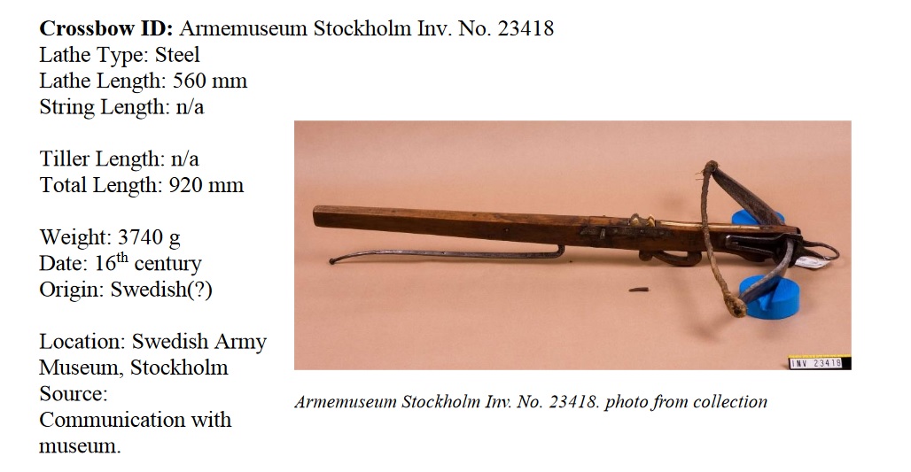

Tämä Mennan linkittämä varsijousi on kyllä yksi kauneimpia varsijousia mitä olen nähnyt.
Noniin, löytyi tuosta Jeren linkkaamasta artikkelista parempi kuva ja infoa.
Kaari: 56 cm
Tukin pituus: 92 cm
Tiller on tukki ja sen kohdalla on n/a (not applicable) eli ei vastausta.
Kokonais pituus on 920mm johon on laskettu jalkituki (stirrup) mukaan.
Tuo on siis sotilas museossa. Jos mulle jää aikaa niin voin käydä katsomassa kun tukholmaan meen tuossa muutaman viikon päästä.
Ni siellä on tämä. Ota kamera Mikke, tää oli vanhan ajan kännykällä otettu kuva. Kännykkäni (ed) oli muistaakseni samalta aikakaudelta kuin tuo jousikin.
Jos saatte kuvia niin ilomielin otan vastaan. Käyn tuolla museossa kyllä itsekin kun tämä koronakriisi on ohi. Teen tällä hetkellä kaksi modernia teräskaarta seppäkaverini kanssa Vallilan takomon kierrejousiteräksestä (lattaa riittää kahteen kaareen), jotka molemmat lämpökäsitellään Sten:ssä Muuramessa. Kaaren mitat kysyn suoraan museosta, vaikka moderni jousiteräs käyttäytyykin eri tavalla kuin entisajan ahjohitsattu teräskaari. Molemmat kaaret taotaan myötäkäyryydelle ja paunoja toivon molemmista vähintään 200. Nämä kaksi modernia teräskaarista ovat viimeiset modernit teräskaaret mitä teen.
