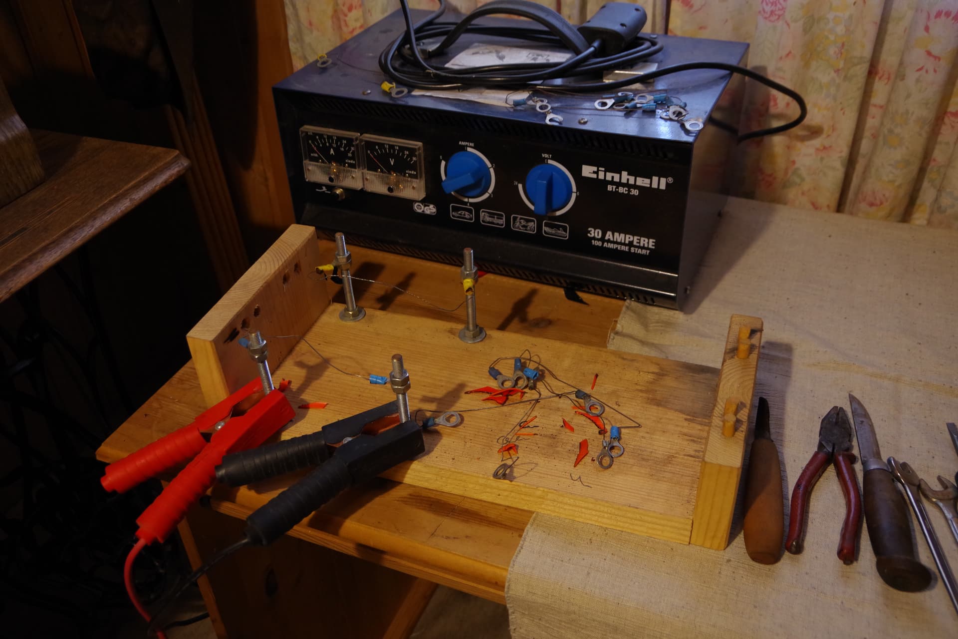

Akkulaturi kokeiltu. Lämmitti kyllä teräslankaa niin, että hiukan leikkasi sulkaa ja käry nousi. Tämän kokeilemani akkulaturin toiminta oli sykäyksellistä, joten langan lämpötila ei pysynyt tarpeeksi korkealla kunnon leikkuuta varten. Täytyy kokeilla jotain muuta virtalähdettä, jos/kun tulee vastaan.
Selitys sille, miksi haeskelen tämmöistä, on se, että haluaisin parissa nuolisetissä tuunata hiukan matalammiksi käyttämääni “Ray” -mallista sulitusta ja vähentää siten ilmanvastusta. Sakset tietysti on keksitty, mutta niillä tahtoo tulla epätasaista jälkeä; kokeiltu on jo aiemmin.

Laturi hyvä olla säädettävä…eri langanvahvuuksille ja muutenkin,
haluaako siistiä jälkeä vai liekit ja hiilloksen:)
Rosteri mikkilanka aika ehdoton noissa abikoissa puristeltuna,
tavan lanka oksidoituu röpöille aika pian.
Puihin kannattaa porata aika paljon reikiä,ja erikokoisia, on sitten enemmän varaa
taivutella sopivia mallilankoja.
Ohjuripäällä niin väliä (oikealla) Mutta useampi parempi.
Ja aina kun mallilanka on valmis niin pari koekuumennusta oranssiin väriin
ja sitten lopputaivuttelut..vääntyilee kuitenkin alkuun ihan muuksi.
Kiitos lisävalaistuksesta. Rosterilankaa löytyy, virtalähde puuttuu. Asia ei sinänsä ole top ykkösessä, kunhan pohdin, mutta testaan, jos/kun tulee sopiva vastaan.
