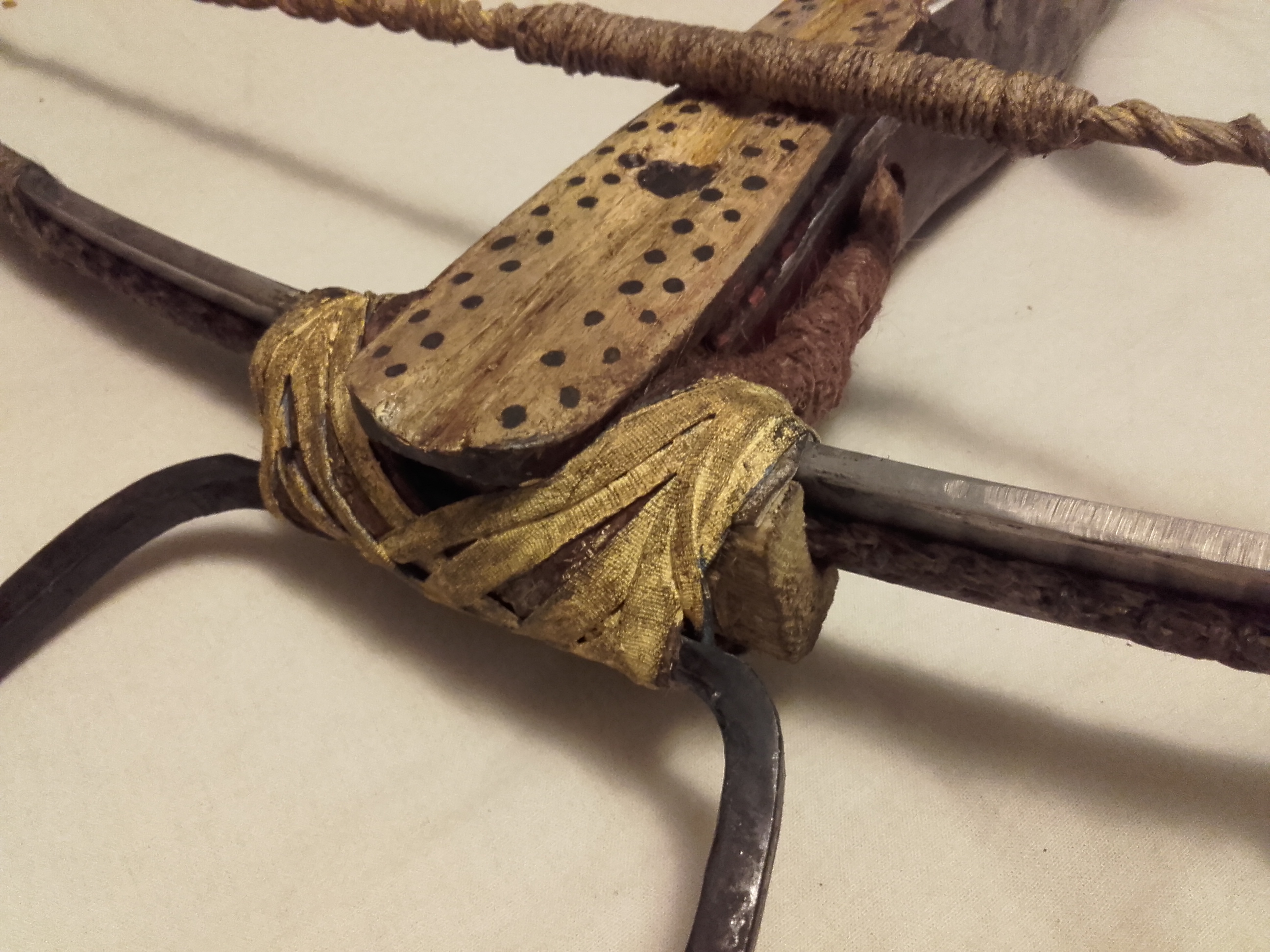

Miksi teen patinoitua “lookkia” ja jätän tarkoituksella kädenjälkeä töihini?
Vastaus on mm. Toby Capwell, Wallacen museon kuraattori. Hänen mukaansa aseiden entisöijien kannattaa patinoida tuotoksensa; tuotos näyttää enemmän alkuperäiseltä: “I wan’t to see that dirtyness” on myös seurausta siitä, ettei ennen vanhaan ollut sähköhiomakoneita yms millä olisi saanut virheetöntä kädenjälkeä. Toisaalta jo pelkästään antiikkivaha antaa patinaa, vaikka hioisikin tarkasti. Itse jätän myös hionnassa vähän kädenjälkeä, pienet lommot, rispaantumat yms. antaa vuosisatojen aiheuttaman patinan tyylin…
Juuri tehty tyyli.
Patinoitu tyyli.
Patinan määrää voi toki myös säätää makunsa mukaan.

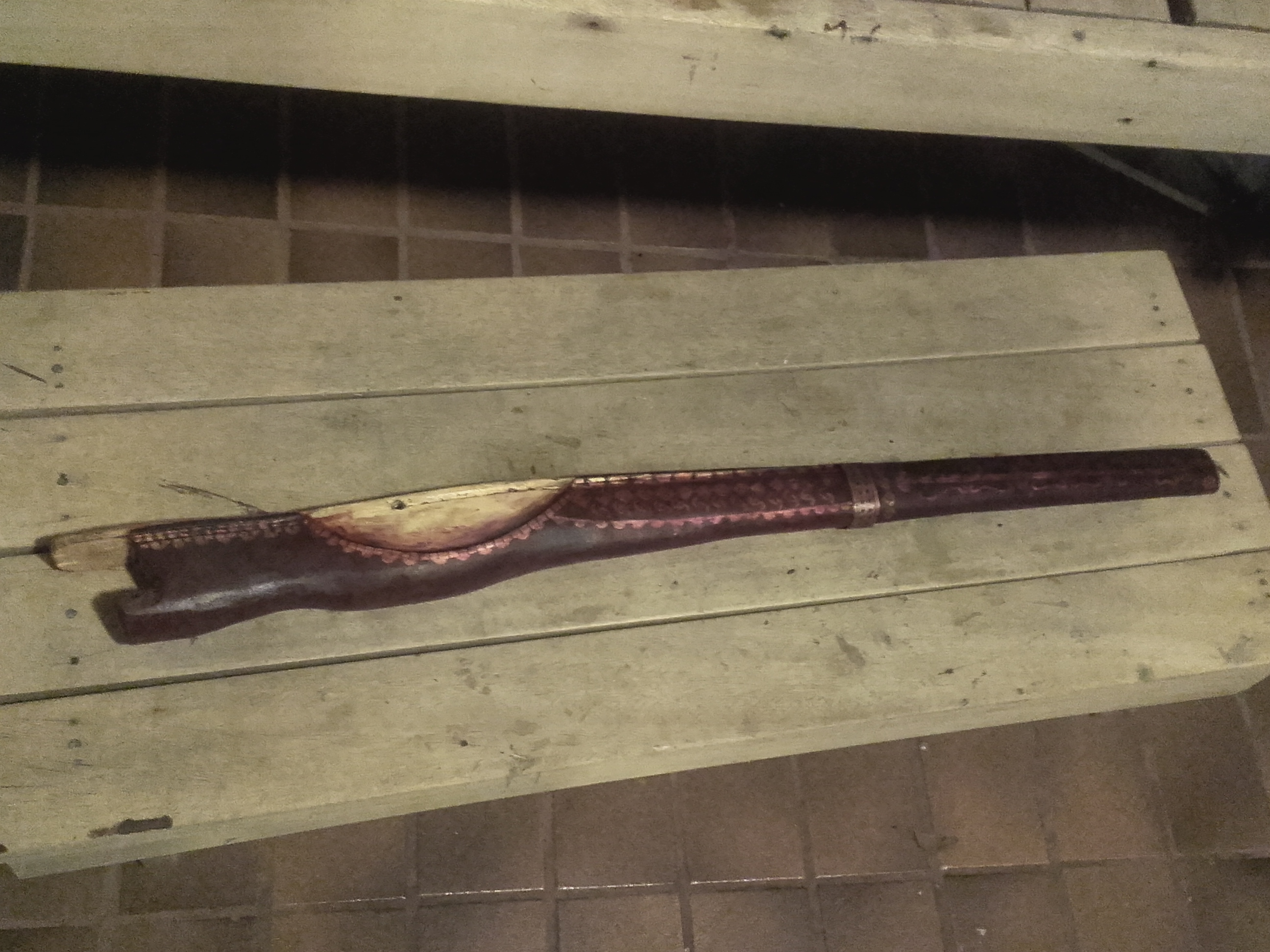

Eskimo" valmis. Viritys käsin tai 2-koukku viritysvyöllä. Tuohon saa vielä 2 cm lisää vetopituutta jos haluaa.
Hyvin lentää sopivan painoinen nuoli.
What happened…lisäsin jäneväliä n. 2cm ja vetopituutta 2cm=jousi ampuu nyt kuin unelma!
