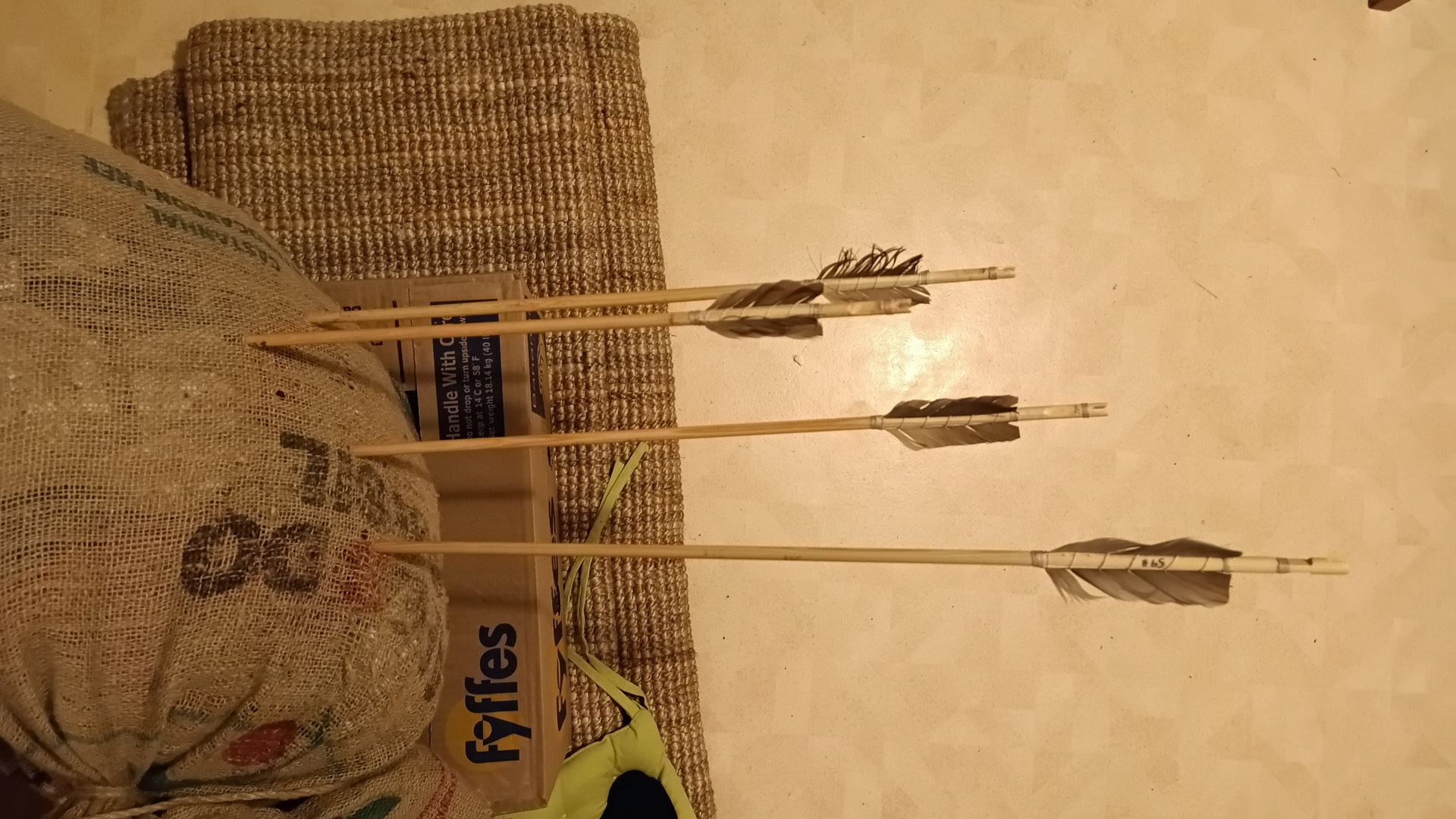

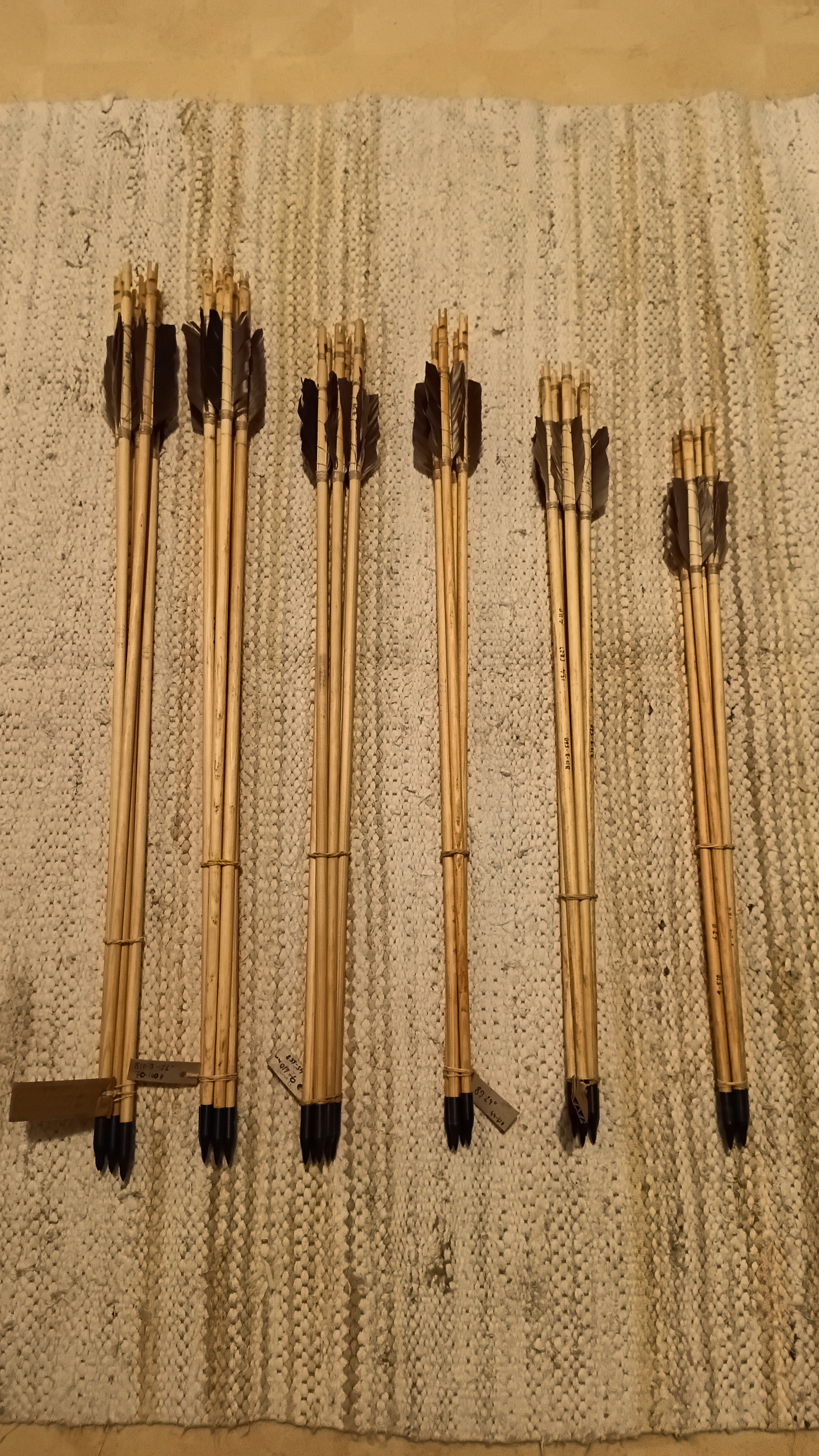

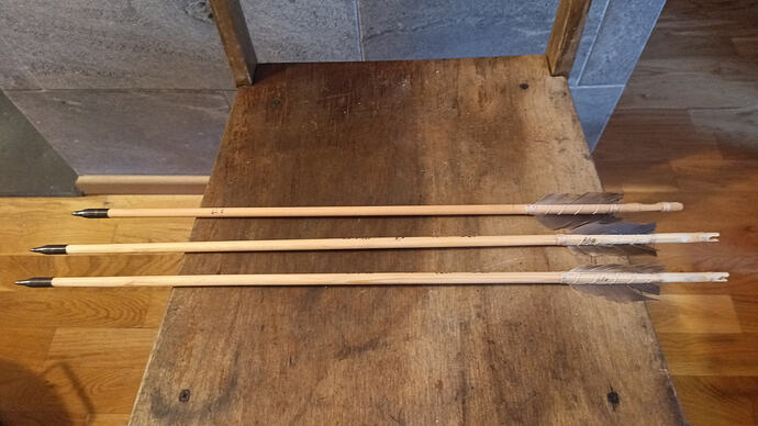

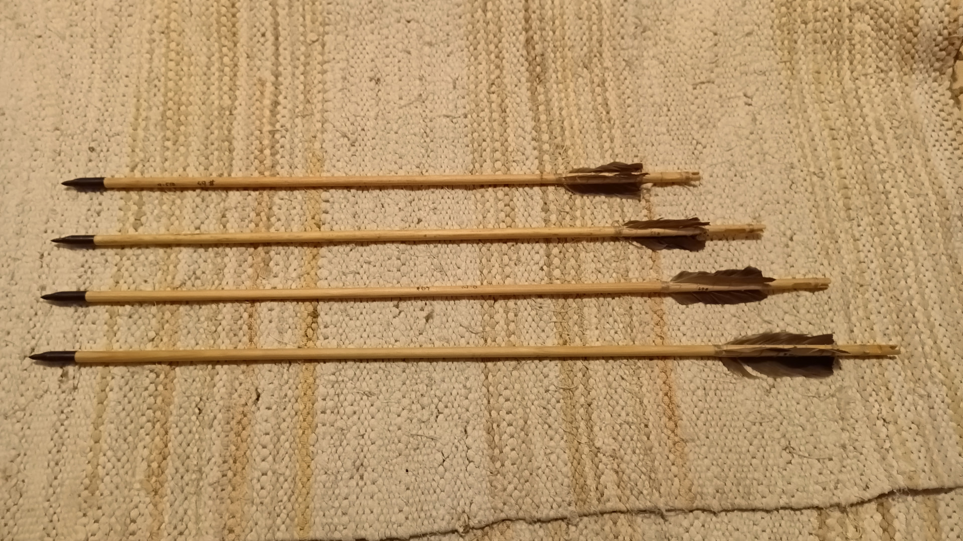

Testasin sokkona alla olevia nuolisettejä. Testijousena tammi 37# 19”, sama josta olen tehnyt videon. Ampumaetäisyys n. 2 m. Pyrin ampumaan suoraan, khatraa välttäen. Kriteereinä pidin sitä, että nuoli iskeytyy suoraan maaliin eikä kylki edellä, ja sitä kuinka paljon se kolisee jousen kylkeen laukaisussa, ja yleisen vaikutelman mukaan.

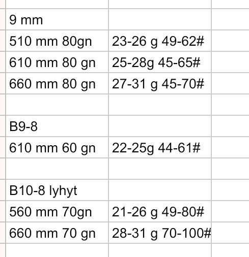

9 = 11/32”
B10-8 = keskeltä 10mm, kärjistä 5/16”
510mm = 20” pitkä nuoli
Nuolien jäykkyys tarkoittaa alkuperäisen nuoliaihion jäykkyyttä 26” tukivälillä, paitsi barreloidun nuolen jäykkyys oli testattu valmiina nuolena lyhyemmällä tukivälillä.

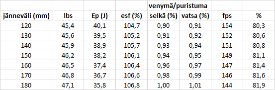

Onhan siinä pieni ero. Tässä mallinnus, suora jousi 1300 mm, veto 500 mm vatsasta, yksipuinen, nuolen massa 10 graania per pauna. Todellisuudessa erot nopeudessa ovat vielä hieman suuremmat, koska suuremman jännevälin myötä jousi viruu enemmän, mikä heikentää heittoa.
  • Ep (J) on jousen varastoima energia jouleina.
  • esf (%) on jousen varastoima suhteellinen energia – jos voimakäyrä on täysin suora, se vastaa arvoa 100 %.
  • % on jousen hyötysuhde
Onko varmasti hyötysuhde oikein? En nää miten hyötysuhde voi nousta kun jännekorkeutta nostetaan. Taitaa myös jousen varastoima suhteellinen energia olla väärinpäin, matalalla jännevälillä varastoidaan enemmän energiaa koska pidempi veto.
Ihan mielenkiintonen tuo rasitusero. 120mm → 180mm jännevälin nosto ja 10% korkeammat rasitukset. Kuulostaa järkevältä.
Ep (J) on jousen varastoima energia jouleissa ja se nousee kun jänneväliä madalletaan. Esf (energy storage factor VirtualBow:ssa) kuvaa vain voimakäyrän muotoa – isommalla jännevälillä jousessa on tavallaan enemmän esijännitystä, jolloin voimakäyrä on alussa aavistuksen pulleampi. Ja hyötysuhde kasvaa, koska lapojen liikkuvat massat liikkuvat lyhyemmän matkan → vähemmän häviöenergiaa, sekä myös siksi, että jousi varastoi selvästi vähemmän energiaa. Tässä on myös olennaista se, että nuolen massa on vakio 10 graania per pauna, eli kasvaa jousen jäykkyyden kasvaessa. Voisi kokeilla myös vakiomassaisella nuolella, jolloin nopeusero on pienempi. Tosin tärkeintä oli rasitusten kasvu.
Edit: Vakiopainoisella nuolella erot nuolen nopeudessa ja hyötysuhteessa pienenevät hieman.

Nyt kilahdusta ei enää tule kun nostin jännevälin 16 cm:iin. Jotenkin myös jäykemmät nuolet lensivät eniten suoraan, entiset voittajanuolet tulivat kylki edellä maaliin 3 m matkalla. Nyt parhaimmat nuolet olivat B10-8-560 mm 80#, B10-8-560mm 67# ja 9-510 mm 62#. Kukin näistä 26g massaltaan. Jokseenkin ihmetyttävä tulos jäykkyyksien suhteen. Pitää tutkia lisää.
