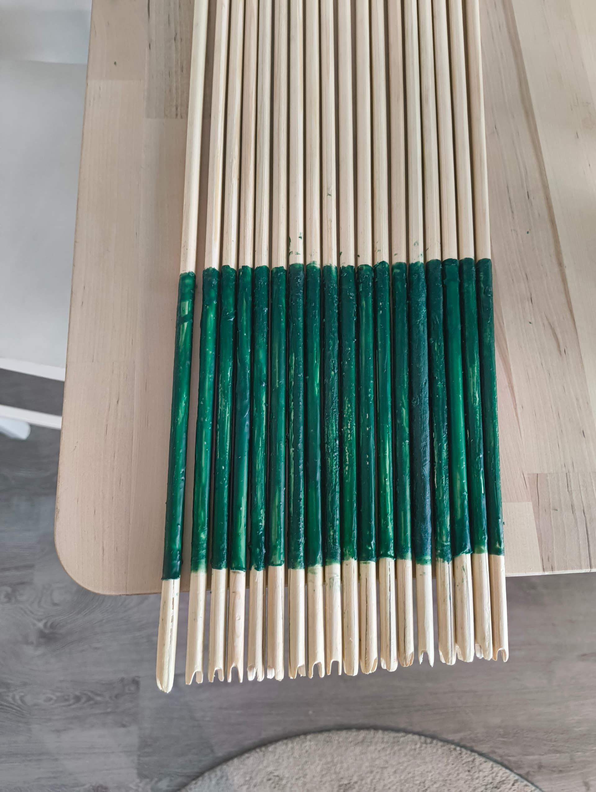

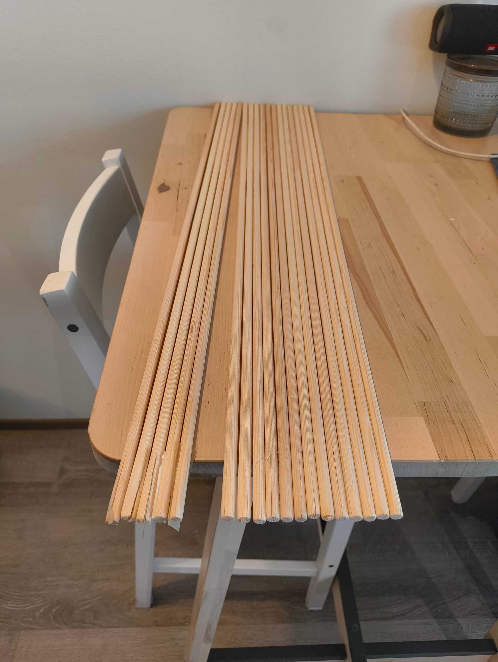

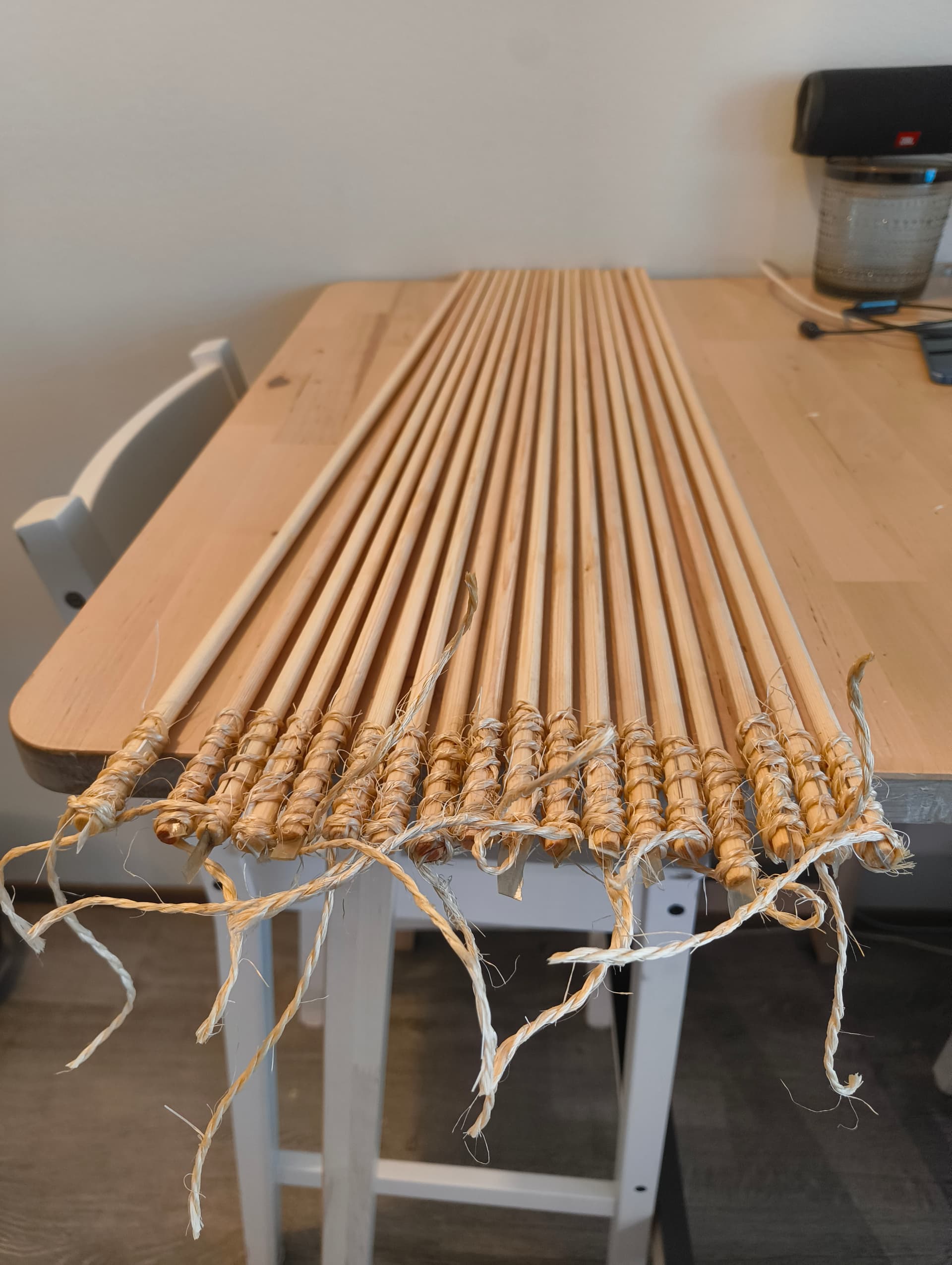

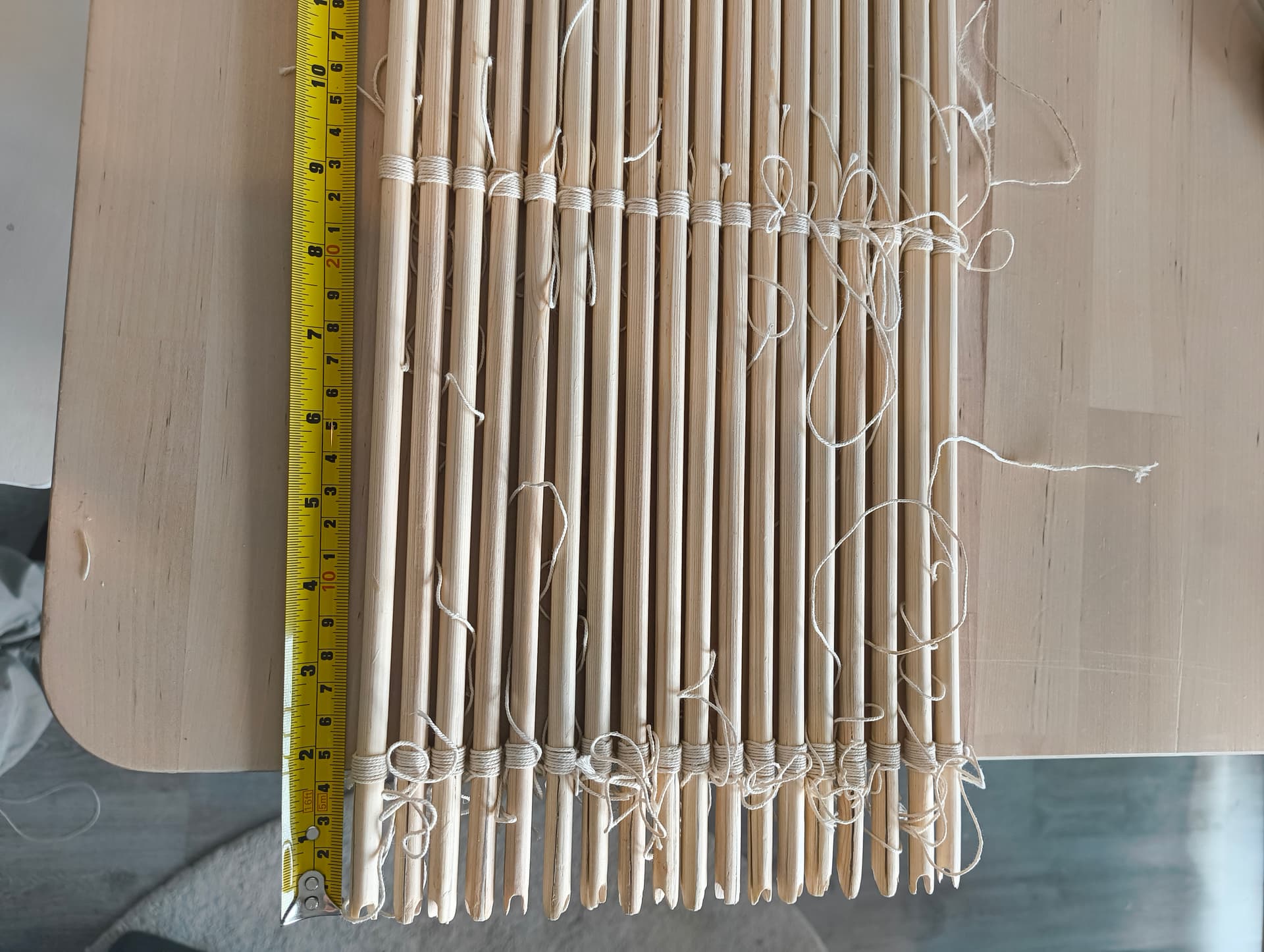

10mm mäntypyörölistan työstöä 30’ nuolia varten.
Ohennus 7-8mm paikkeille, nuolen kärjestä 1/3 jää 10mm ja siitä alkaa ohennus.

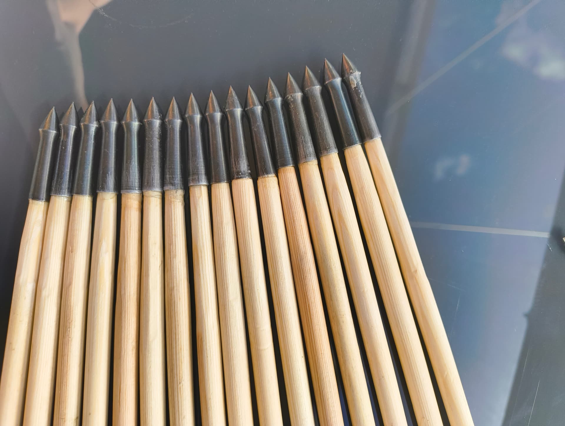

Lehmän sarvea vahvikkeena, nahkaliimalla liimattuna.
Nokkien teko maks 3mm jännettä varten.

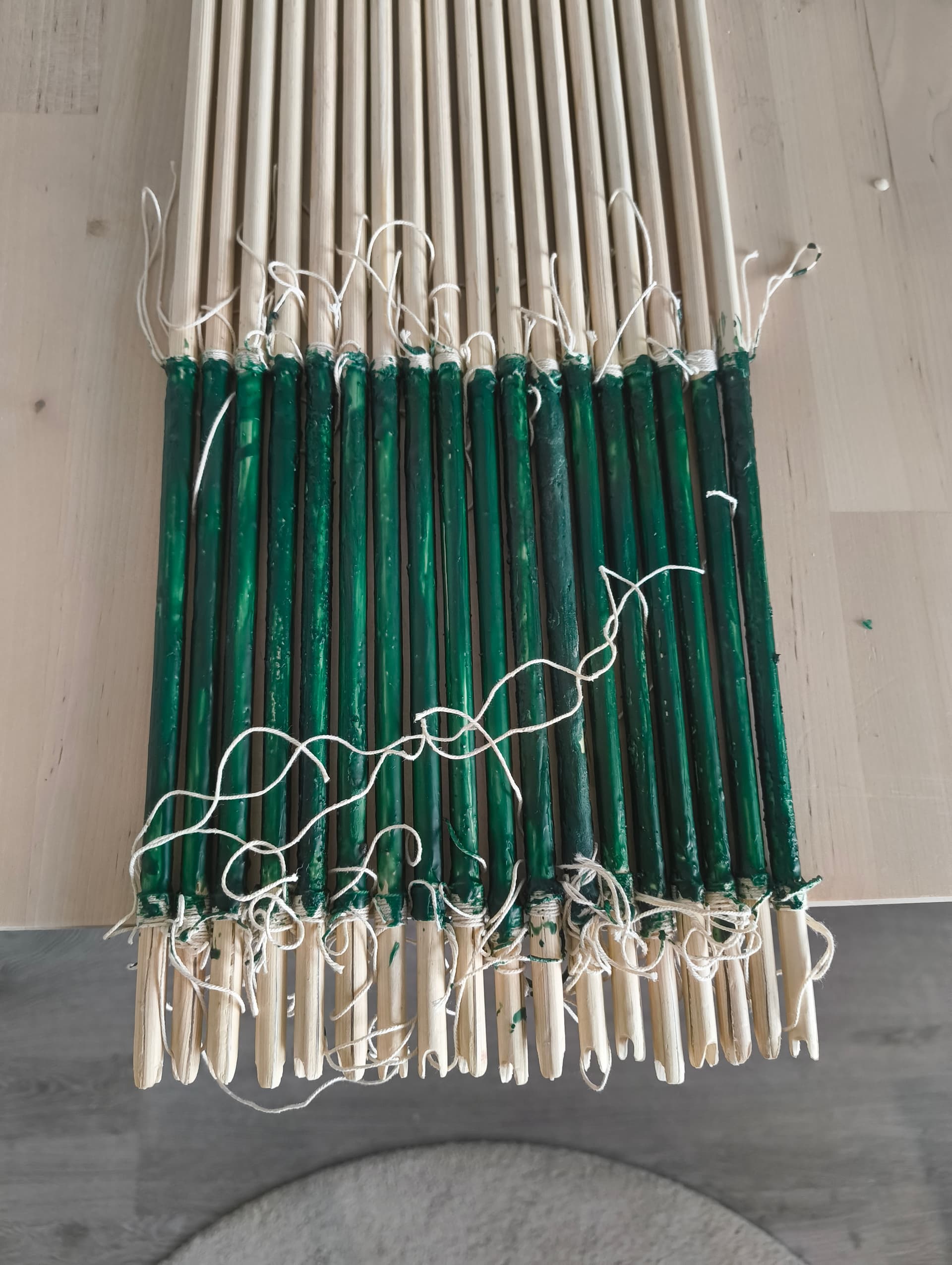

Pihka, mehiläisvaha, karhunrasva ja kuparisulfaatti mömmöille n. 18cm rajaukset pellava langalla.

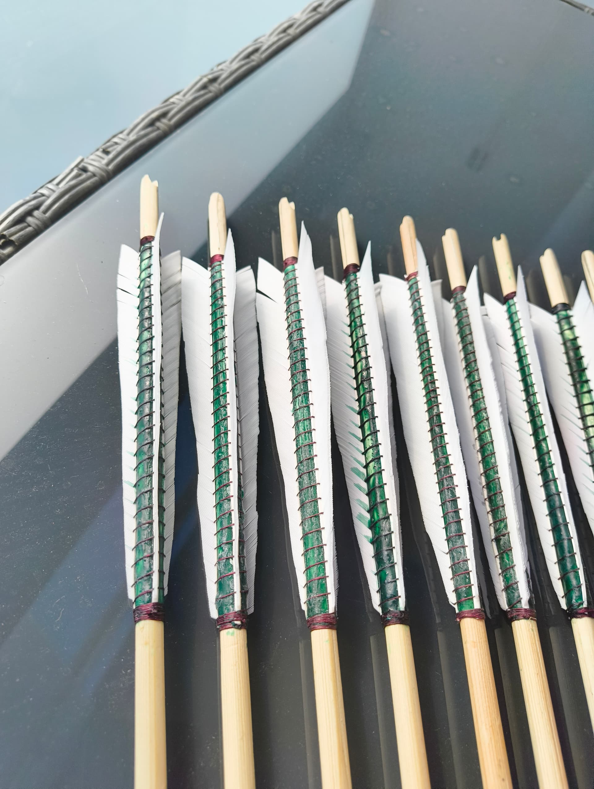

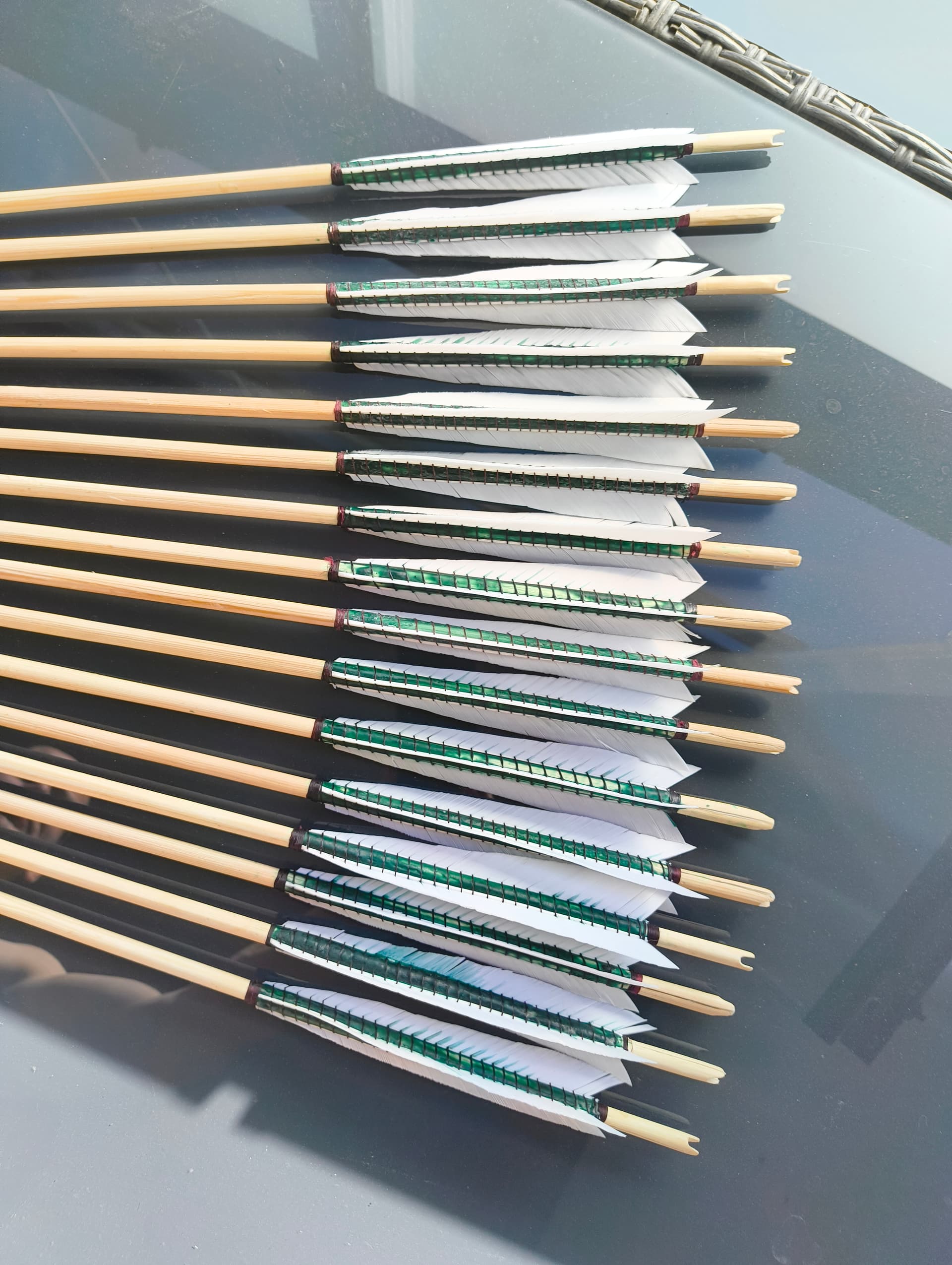

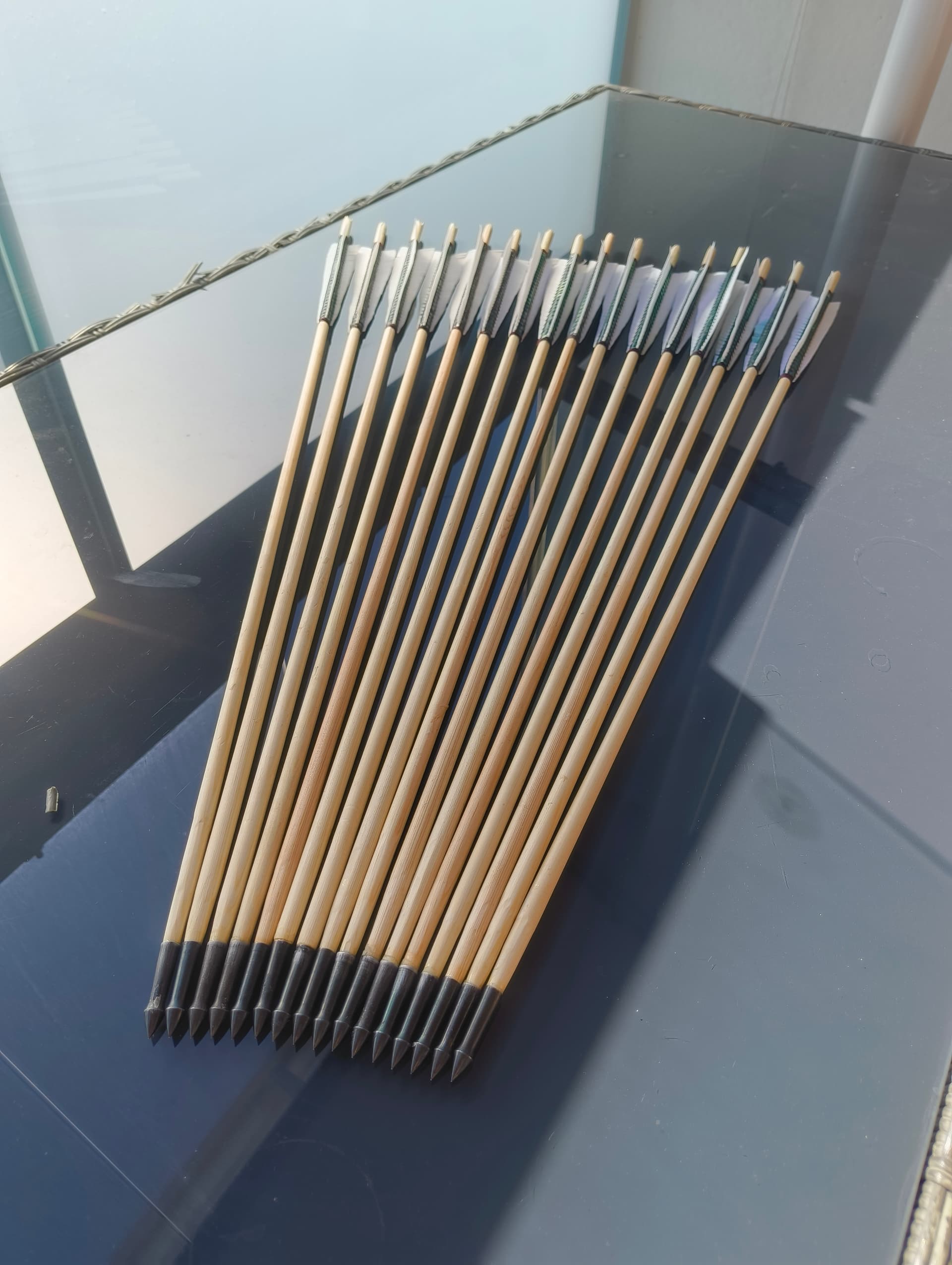

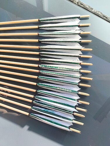

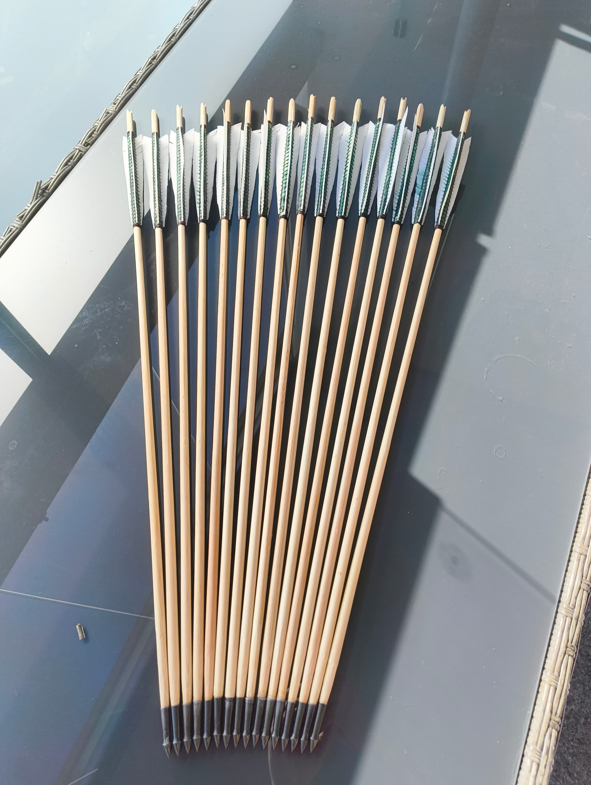

Noniin, viimeinkin setti valmiina. Vähän kusahti nuo vahojen sulattelut.
Se mitä opein taas tästä satsista on se, että vahaseosta pitää laittaa huomattavasti vähemmän seuraaviin nuoliin. Muuten oon kyllä tyytyväinen👍

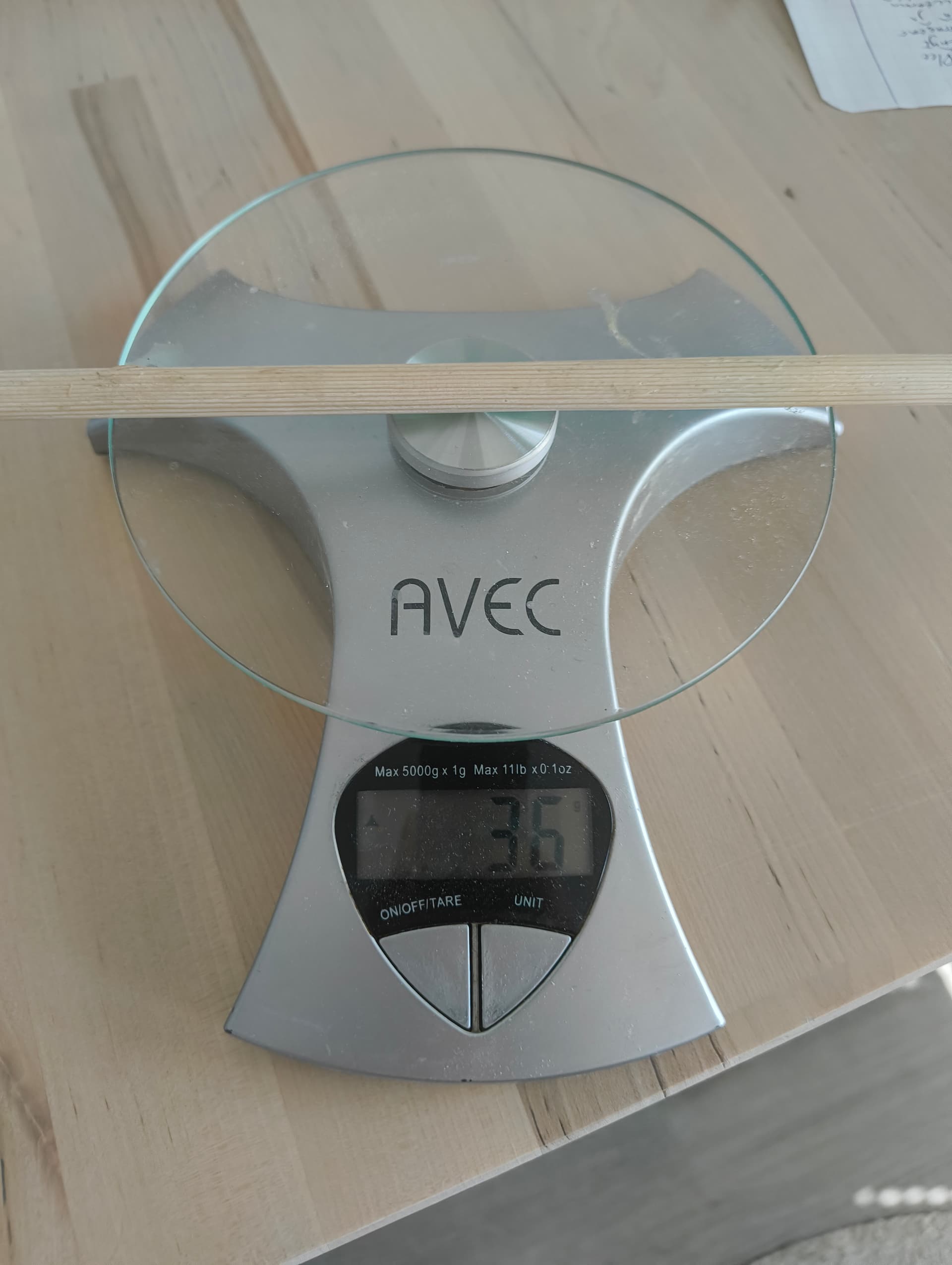

Tässä vielä painosta kuva:
Tasalaatuinen setti, kaikki oli 35-37g nuolia.
