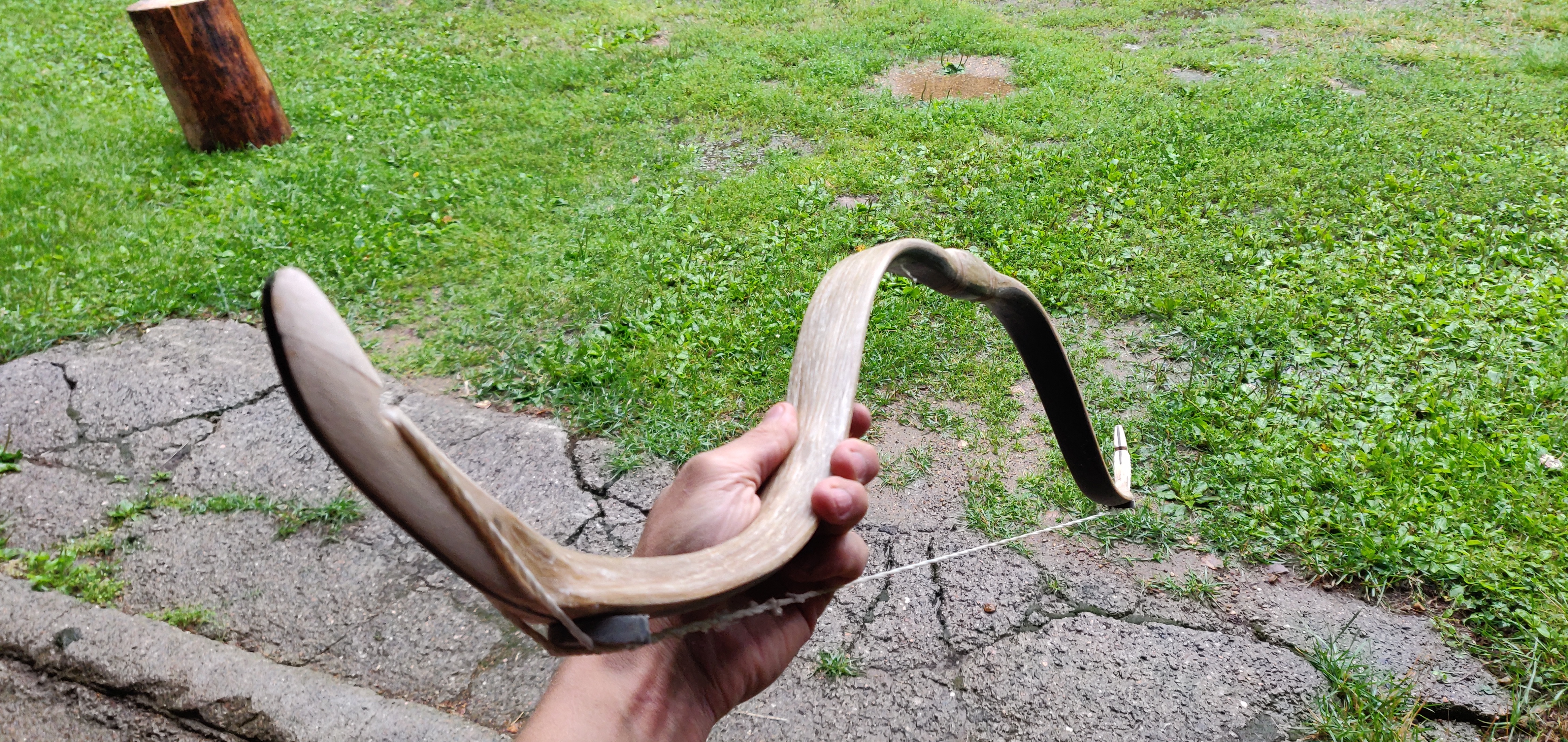

Eka jousi vireellä! Vesipuhvelinsarvesta jännesillat niin perkule kun pysyy hyvin jänteellä.
Aika paljon epätasapainoa vielä tillerissä, mutta varovainen 20" veto antoi 60 paunaa. Ja ei muuten stäckää. Tuntuu julmetun jäykkiä tulevan näistä, mutta onhan siellä sarvea mitä siklailla. Pakko ainakin toinen saada johonkin alle 80# vaikka olisikin 34" veto.

72# @28" ja vielä 5" vetoa jäljellä jännekulmasta katsottuna??
Tämän kanssa todellakin huomaa että veto kevenee kun jänne irtoaa jännesilloilta.
Vastakäyrempi veljes 80# @28".
Pelkkiä kuvia nyt, mutta tässä ihan karvan vajaa 30" veto. Kyllä siellä pientä hidastumista, stäckkäämistä tuntuu. Vastakäyrempi on joku 82-84# ja tuo kevyempi joku 75#.
