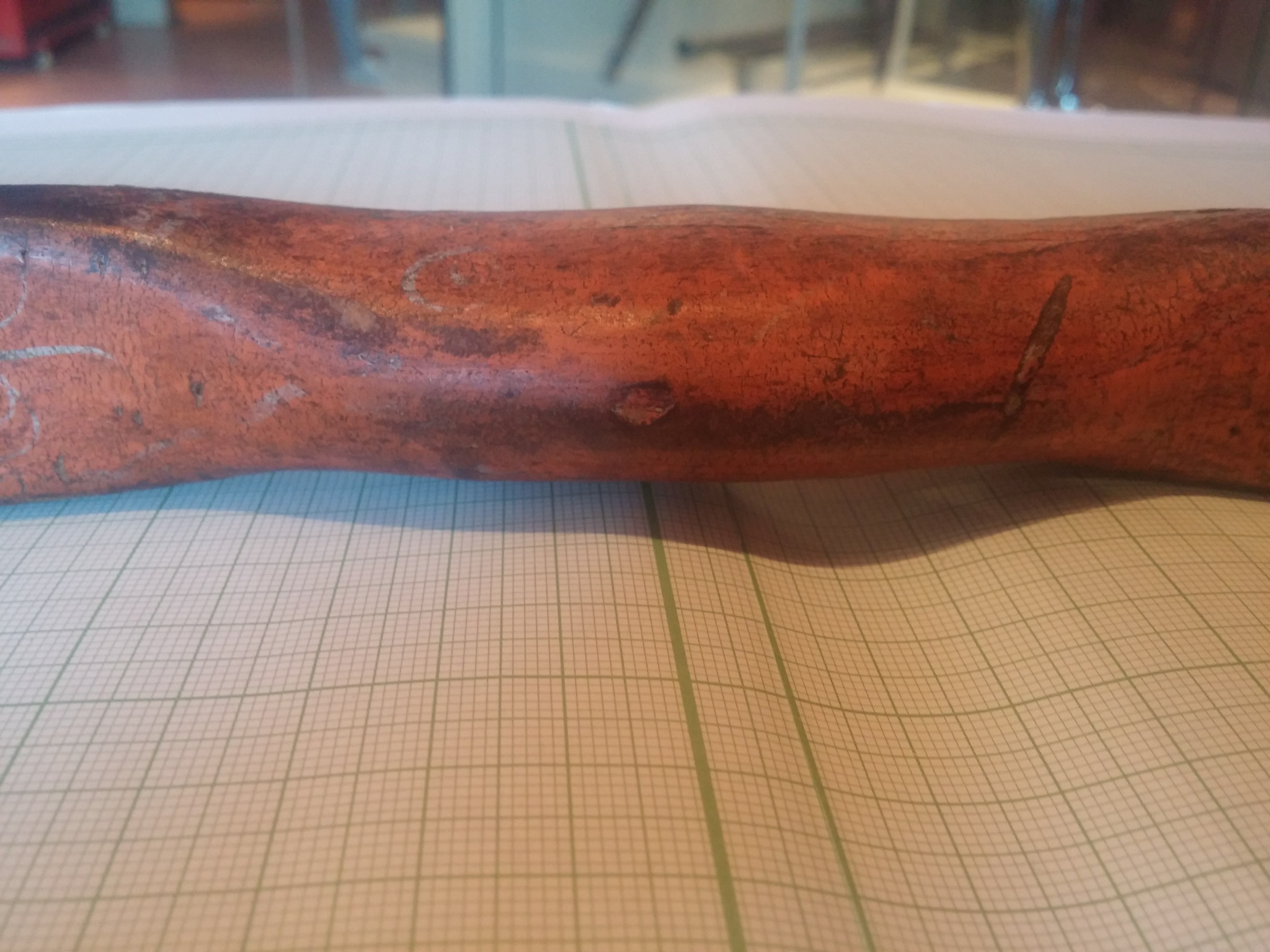

Ainoa asia joka pisti rumana silmään.
Onko tuo jännesiltapalan pohja joka on täynnä mielettömiä sahan/viilan uria? Tuohan syö jänteen poikki. Mikä idea?
Eikä ne hirveän monimutkaisi ole tehdäkään!
Musta jo tuo väri on ruma. Ihan kun jollain bilteman spraymaalilla maalattu.
Ei mitään hajua mitä tuolle jännesillalle on käynyt. Eihän jänne voi vaan kuluttaa noin? Paha sanoa.

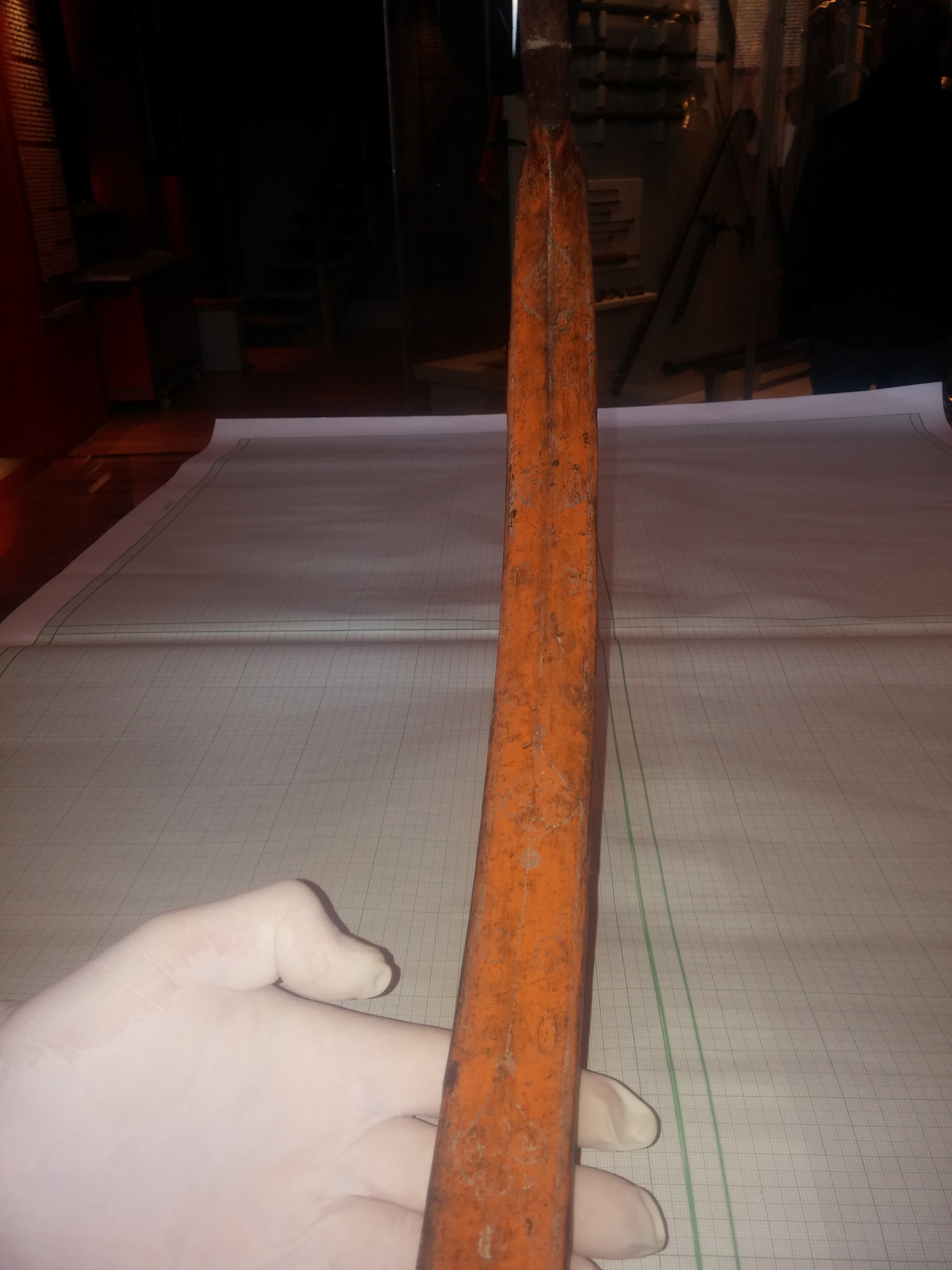

Mun jouseen tulee paremmat…
Kovasti mietin että mikähän tämän jäykkys oli. 17mm paksut sal- osat ja 136cm pituutta, voisiko siis olla ihan joku 180 paunaa. Adamilla ainakin oli vastaavilla mitoilla se aivan älytön 180 paunainen.
Tuumasin omaani laittaa 13mm paksun coren, jänteitä päälle 3mm = 16mm, mutta jousi on 145cm. Varmaan lämmöllä suoristan ihan surutta taipuvia osia, kuten Adamikin teki.
Vaikuttaa omaan silmää ihan tavalliselta ajan patinalta josta jäyttö on kulunut alkuperäisen maalin pois. Jälki on rujo mutta ei tuossa kohtaa mitään hinkkaamista tule vaiin isku ja iskun punos kohta on vahvistettu niin punoksilla kun nahalla. Itse en näy mitään muuta syytä sileään pintan kuin estetiikka.
Niin kuin muissakin orgaanisissa siitä on voinut joku joskus alkuperäisen napaukkanut pois ja kenttä oloissa on uusi pistetty tilalle.
