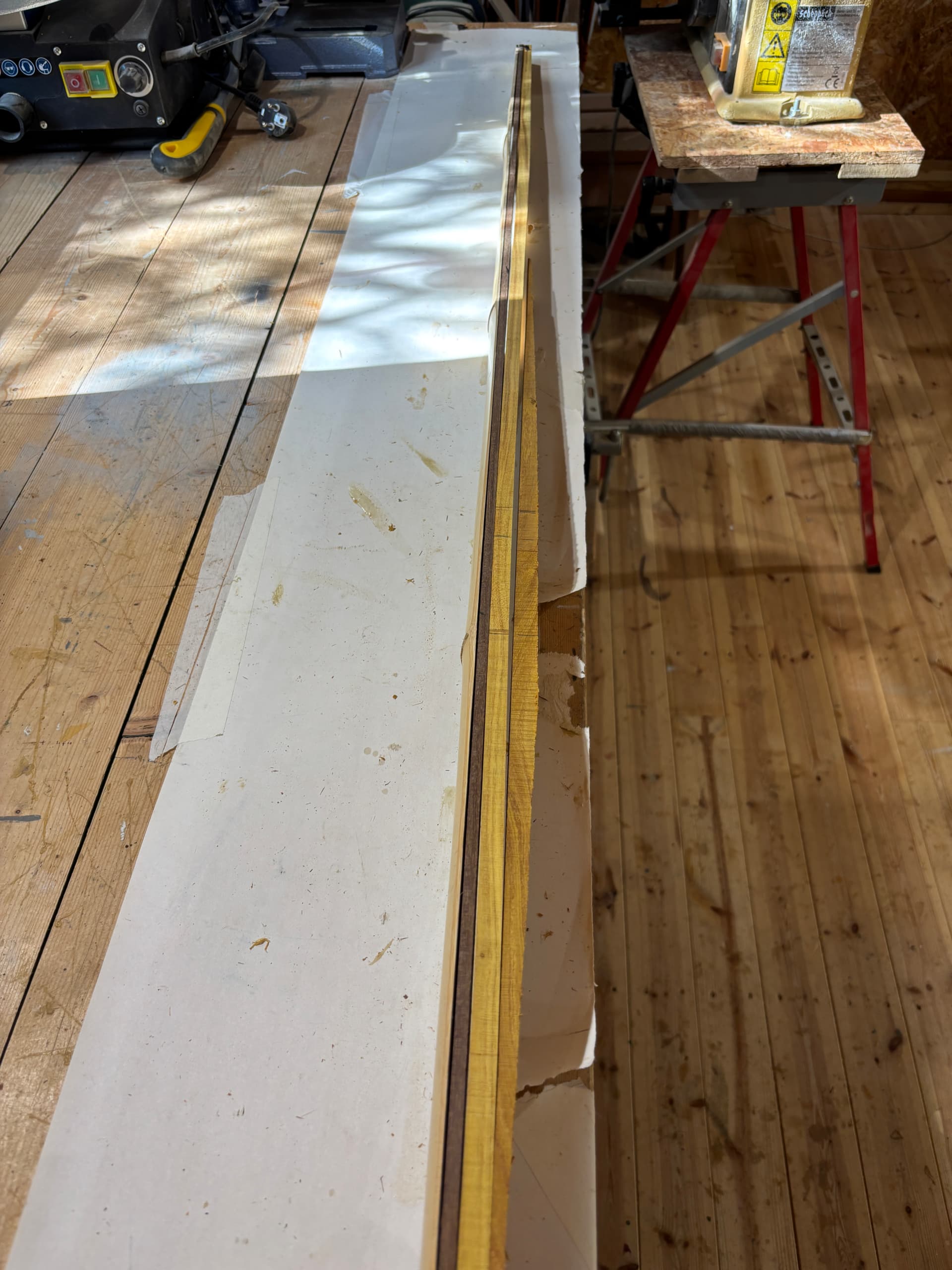

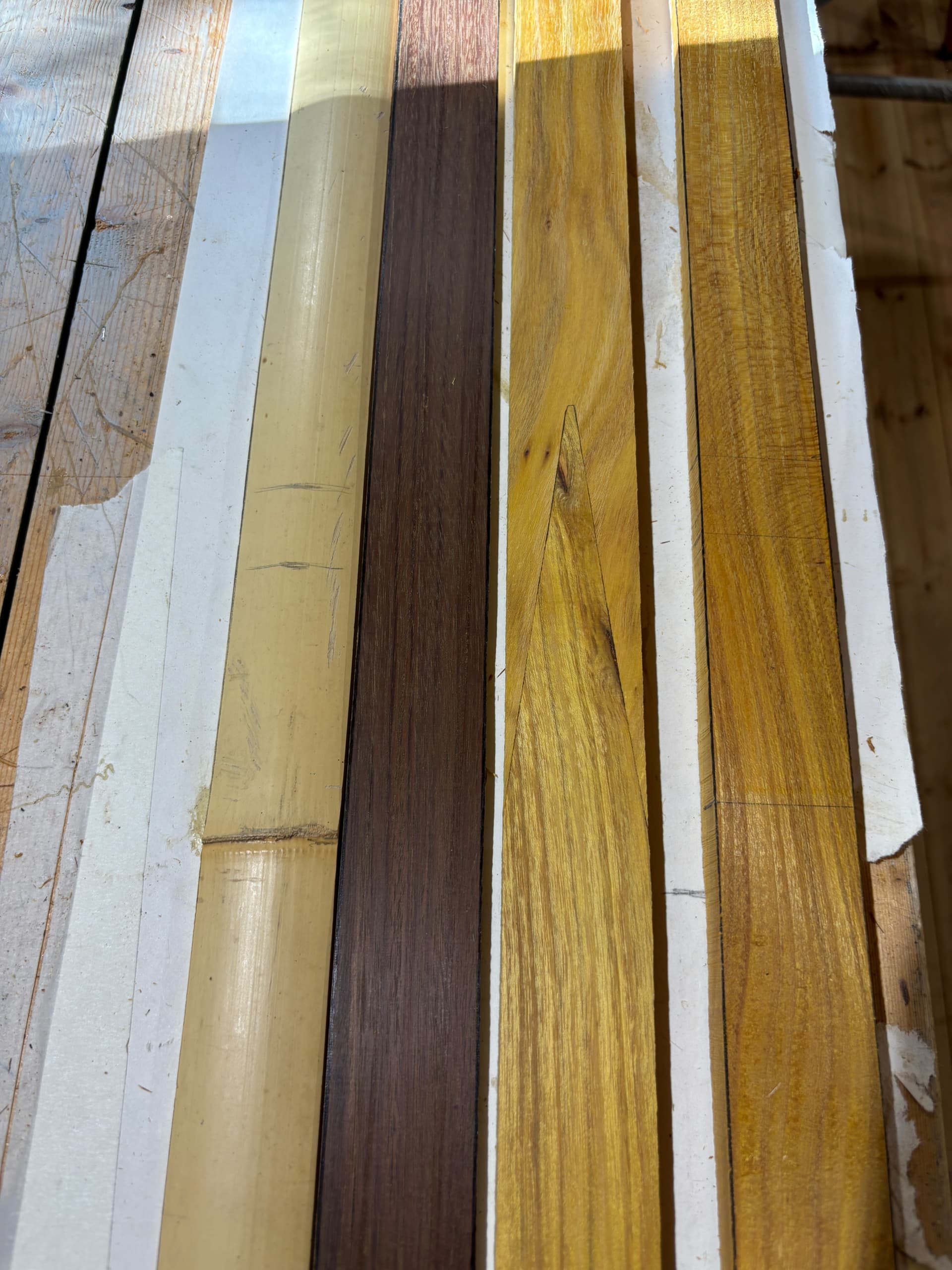

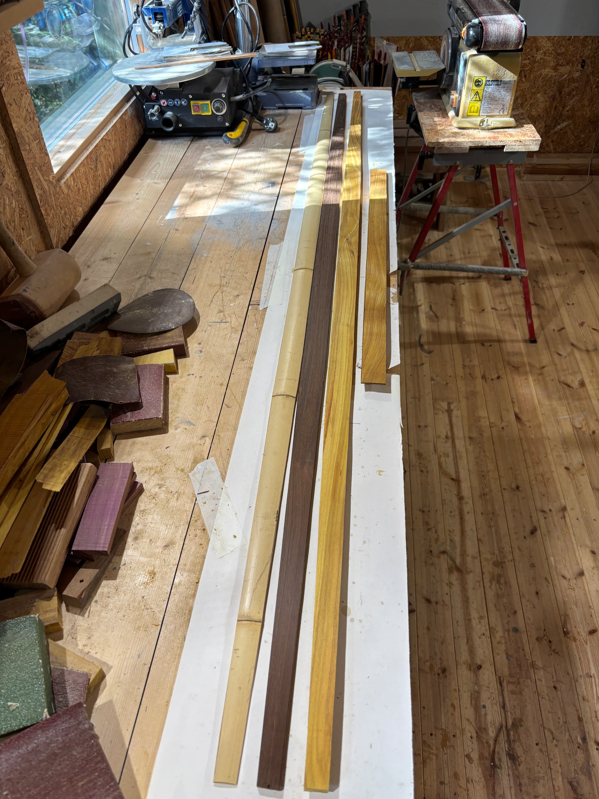

Tuomon omittua Australiassakin käyneen MM-jouseni “oravannahkakaupalla”, aloitin vaihdokkitavaroista uuden aihion väsäilyn. Selkään mosobambua, keskelle ipeä ja vatsaan osagea. Ipesiivu on reilut 5 mm, kahdesta pätkästä V-liitetty osagevatsa n. 12 mm ja keskelle kahvan tueksi ja paksuutta tuomaan kolmas osagesiivu. Liimaus siirtyi tuonnemmaksi, kun puristin puuttu; enpä ollut muistanut hankkia polkupyörän sisäkumia siihen virkaan.

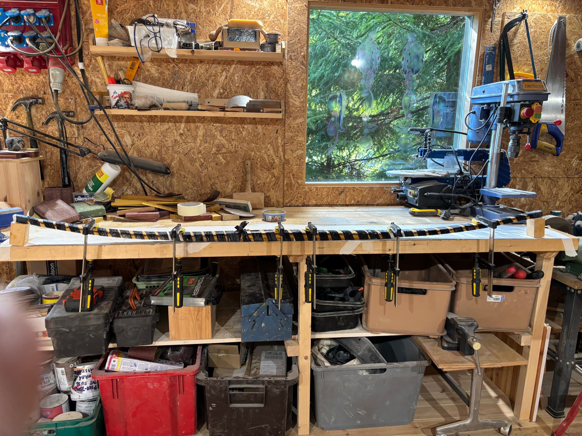

Kuminauhaa hankittu…

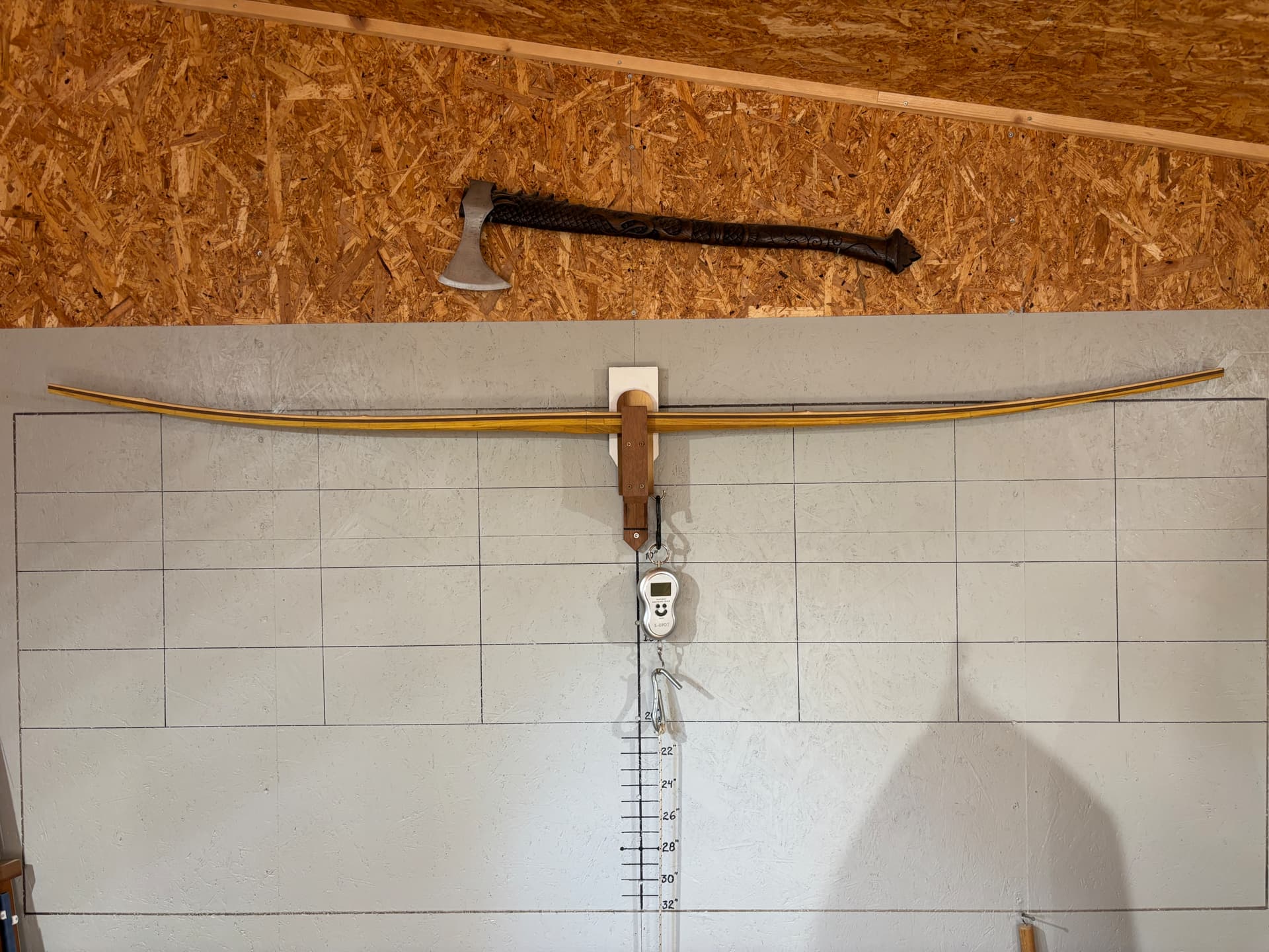

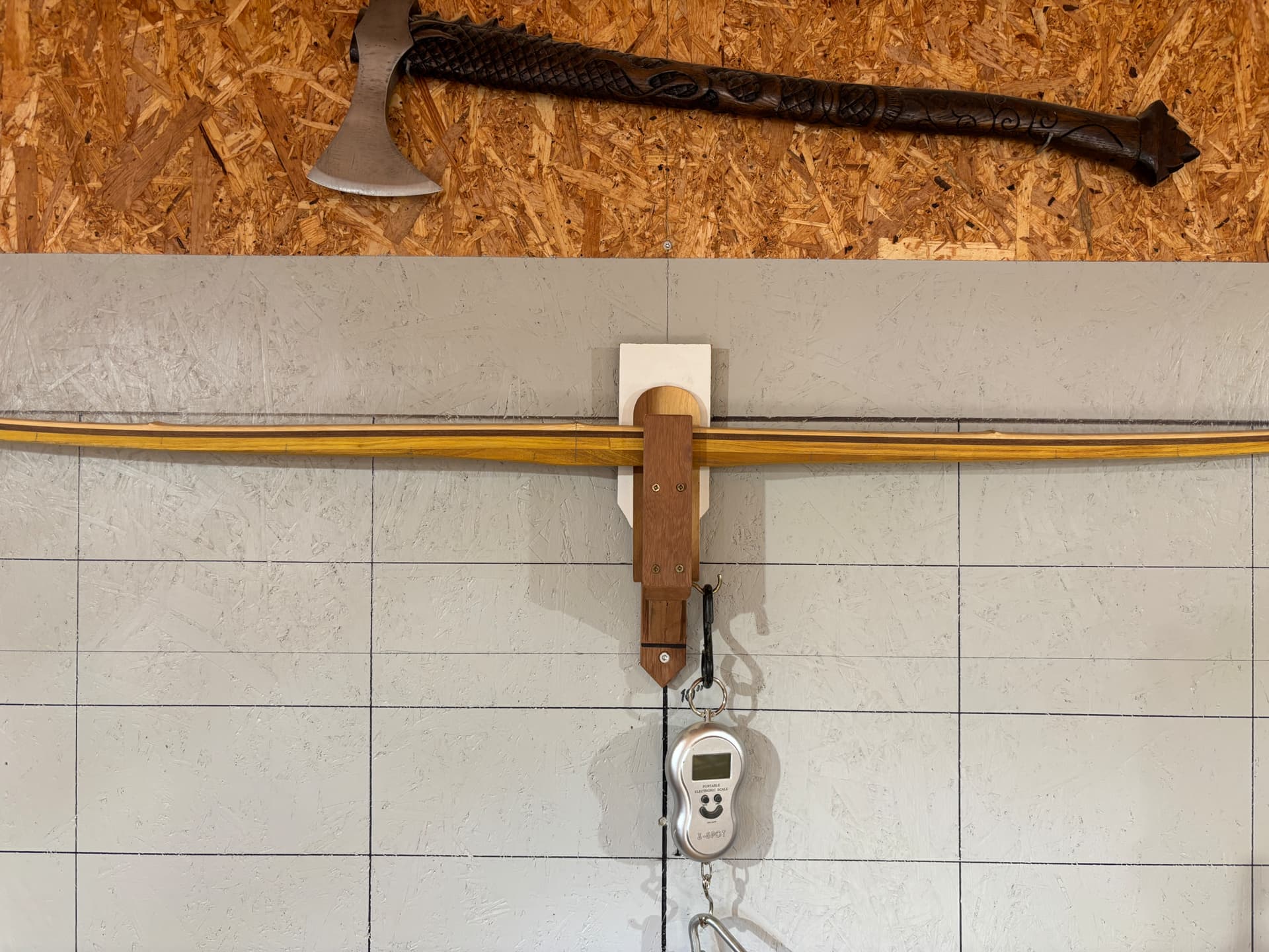

Päästin aihion pois pinteestä ja pudottelin höyläämällä ja hiomalla raspauskuntoon. Profiili vaikuttaa kivalta kun sain siihen hiukan defleksiä.
Tulipa tässä mieleen, että Esahan käyttää välilaminaateissa V-liitosta. Eikös se eräskin jousi hajonnut juuri tällaisesta liitoksesta? Ongelma on mielestäni se, että ohuella laminaatilla liitoksen pinta-ala on hyvin pieni. Siksi suosin itse viistoliitosta, jos tarvitsee jotain jatkaa tai lyhyistä osista tehdä pitempi. Siis kuten esimerkiksi niissä bambu-sarvi-laminaateissa. Viistoliitoksen pinta-ala ei riipu kappaleen paksuudesta vaan vain pituudesta ja ohuillakin laminaateilla liitoksesta voi tehdä pitkän. Noissa bambu-sarvi-jousissa liitosten pituudet olivat 50 mm. Aika näyttää, että miten kestävät mutta uskoisin kestävän ainakin ohuilla laminaateilla paremmin kuin V-liitoksen. Tai eihän tässä jousessa ydin ole kovin ohut mutta silti olettaisin viistoliitoksen olevan kestävämpi, siitäkin huolimatta, että sarvijännejousissa käytetään V-liitoksia.
Järkevältä kuulostaa tuo viistoilu. Jos/kun tarve jatkaa välilaminaattia tulee vielä eteen, teen semmoiset.
