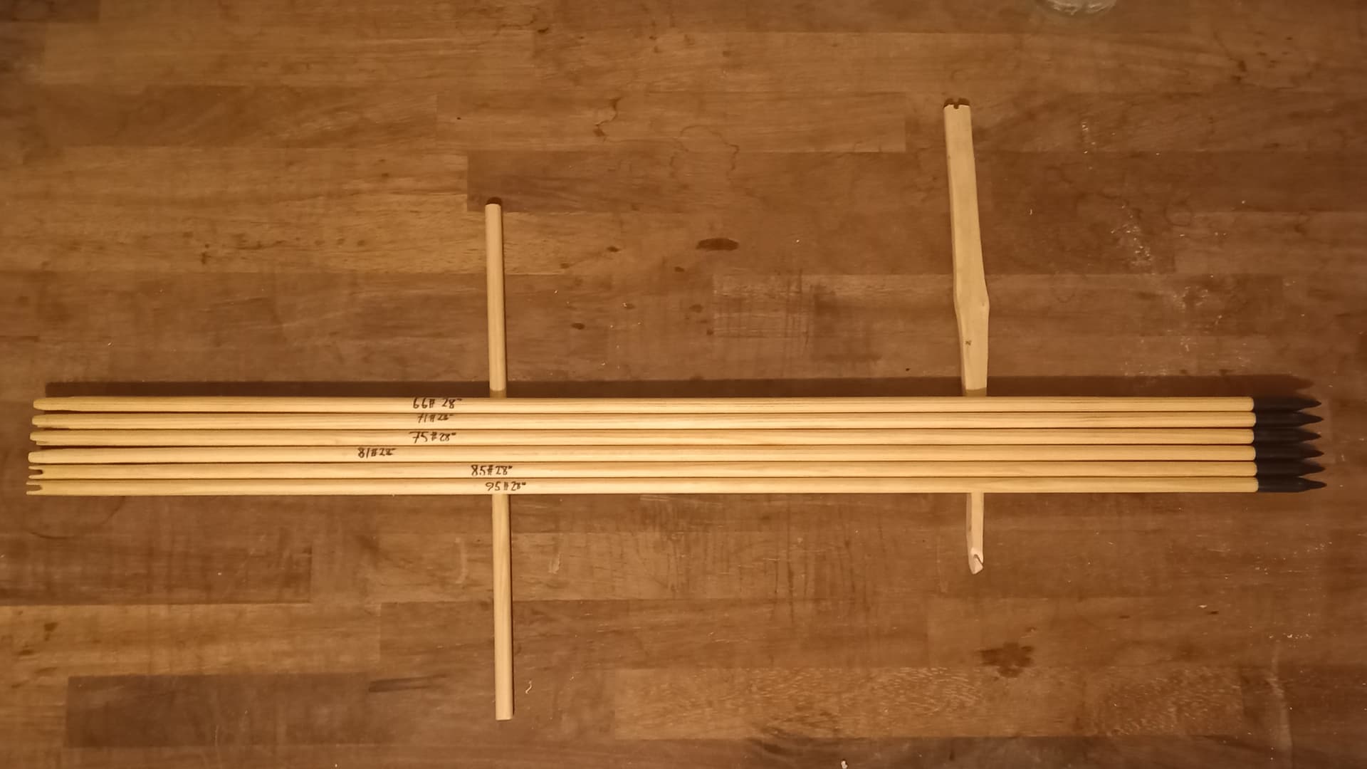

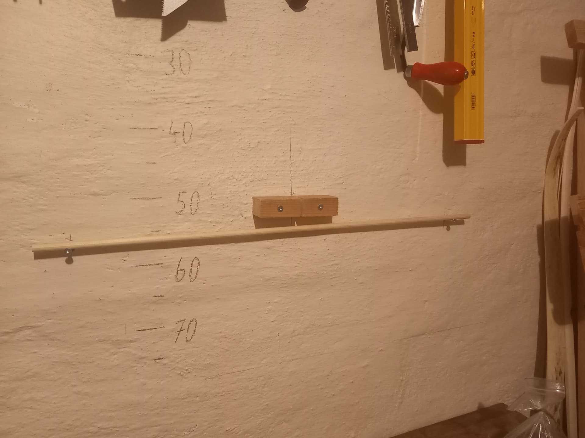

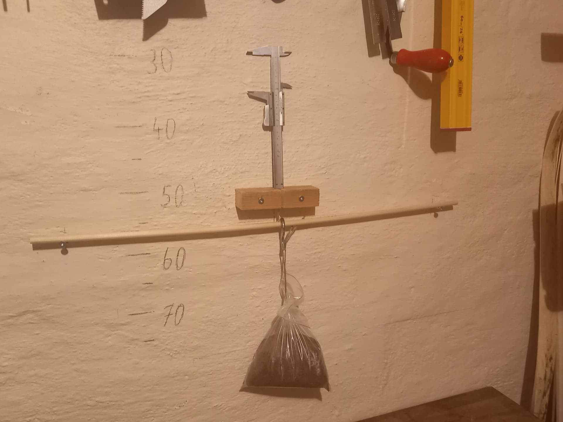

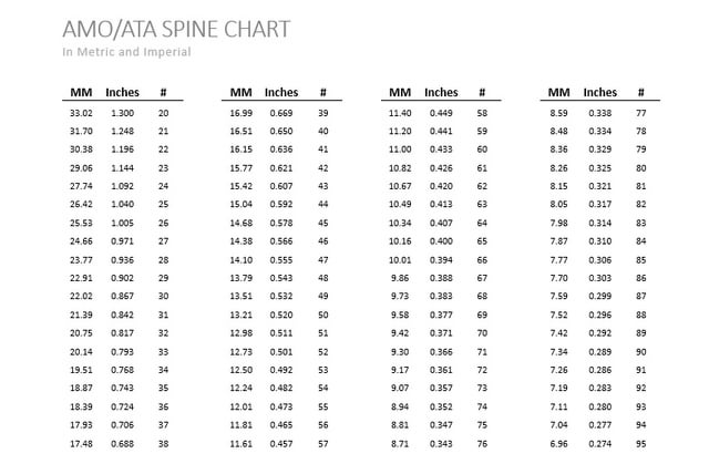

Tein tuollaisen sulattomien nuolien setin 66, 71, 75, 81, 85 ja 95 paunoilla. Nuolet ovat 28¼" pitkiä nokkiuran pohjasta kärjen juureen. K-raudan Cello 10 mm pyörölistaa käytin. Barreloin molemmat päät, nokin ja kärjen, jotta 11/32" nuolenkärjen saisi siihen sopimaan. Käytin barrelointiin veistorautaa, sikliä, hiomapaperia ja hiomakapuloita, joiden välissä hiomapaperia ja nuolenvartta pidetään. Ehkä 10-15 min meni yhden nuolen barrelointiin. (Pätkin, siistin pintaa ja suoristin ensin). Yllätyin, että barrelointi ei juuri muuttanut taipumaa. Käytin netistä ladattua luetteloa taipuman muuttamiseksi millimetreistä paunoihin. Taipuman mittasin 26" tukivälillä ja 2 paunan hiekkapussilla, työntömittaa ja sitä varten kiinnitettyä telakkaa käyttäen, ks. kuvat. Tällälailla sain toistetusti noin 0,1-0,3 mm tarkkuudella taipuman mitattua. Nuolisetin paunat voi siis heittää parilla paunalla. Ajattelin käyttää tätä sulatonta settiä jäykemmille jousille sopivien nuolien valitsemiseen, pitäisi toimia ainakin jos tekee vastaavanlaisia barreloituja. En tiedä miten toimisi jos tekisikin sylinterimäisiä 10 mm nuolia vastaavilla taipumilla. 10 mm nuolenkärkiä on vaan vaikea löytää googlesta.
