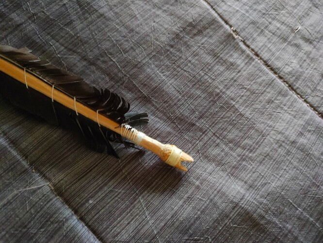

Oli hyvin tehty video! Multa löytyy myös k-raudan 10mm cello-mäntypyörörimasta tehty setti. Toi ensin neliö-sitten pyörö näytti paaaljon fiksummalta kuin mun puukolla maaliin- tekeleet. Mun setin isoin ongelma on raju heittely painossa, kevyemmän ja painavamman ero yli 4 grammaa! Nokkiln jätin knöölin että muistuttais enemmän näkemiäni museonuolia:
Näissä nuolissa on aika iso painon ja jäykkyyden vaihtelu. En ollut punninnut aihioita etukäteen, punnitsin vasta valmiit nuolet. Barreloinnissa vielä jokseenkin epätasaista jälkeä, mikä näkyy valmiiden nuolten epätasaisena spinenä. Valmis nuoli 78-100#, suurin osa 88-94#. Paino 33-38 g, suurin osa 35-36 g.

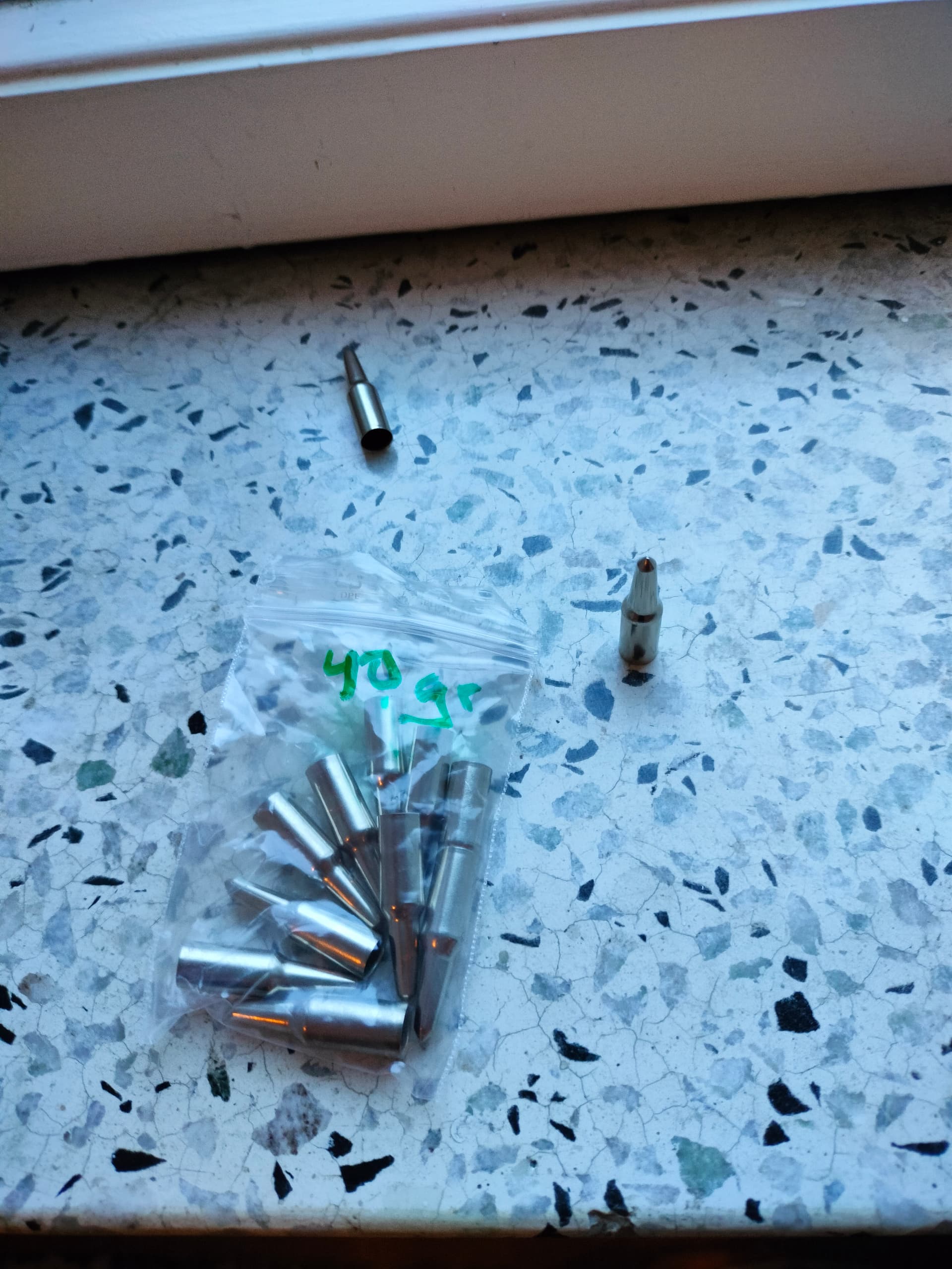

Multa löytyy 40 greinin kärkiä. Nää on ostettu Tukholman Gamla Stanin jousiammuntakaupasta. Kannattaa käydä, omistaja puhuu suomea, vaimo on turkulainen kuulemma. Kova kaveri puhumaan. Kun näytin kuvia mun jousista niin kertoi että kaupan edellinen omistaja teki myös puujousia ja oli lahjoittanut Kalle Kustaalle itse tekemänsä jousen jonain merkkipäivänä

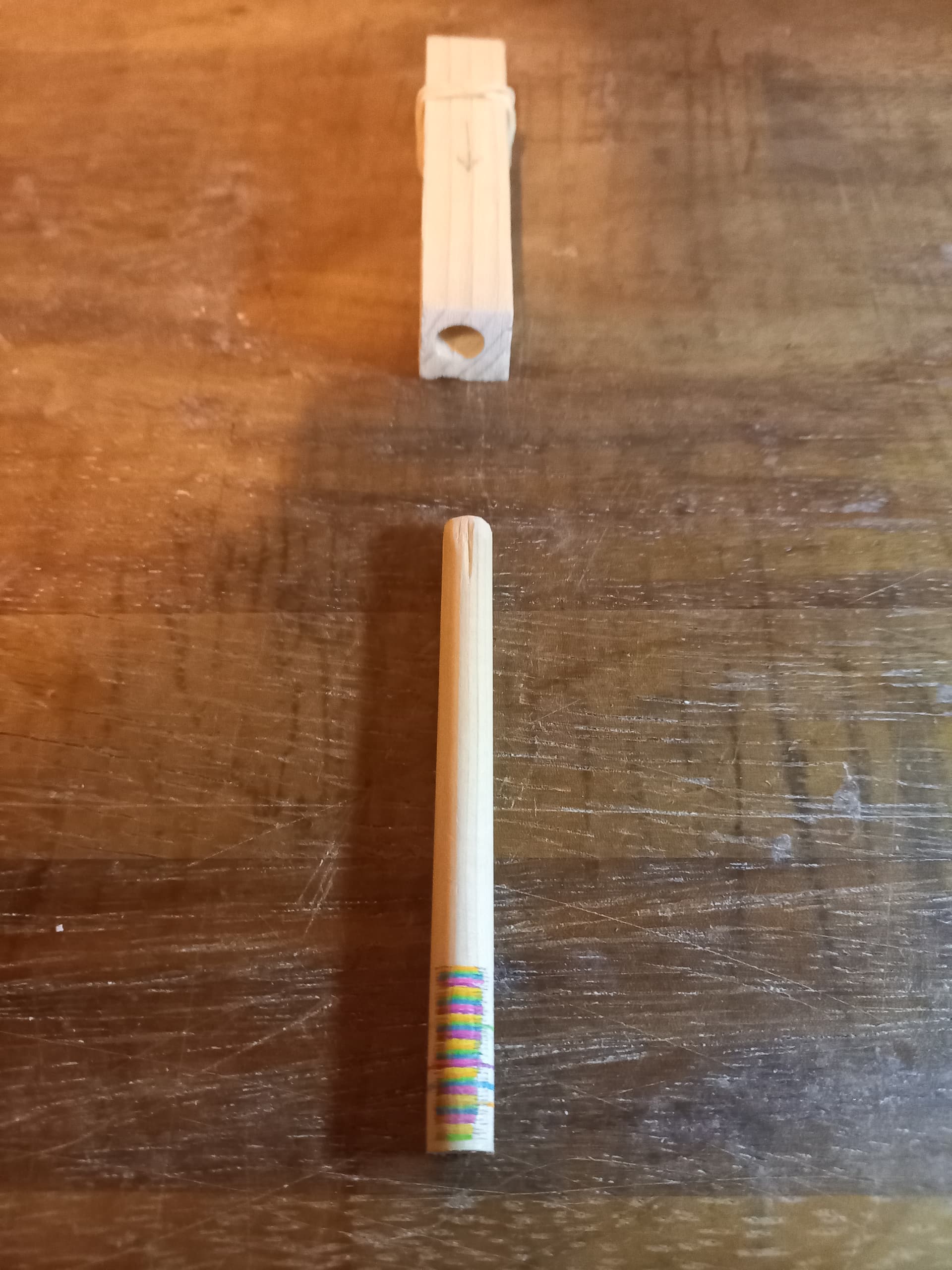

Käytän tällaista mittatikkua jolla saa 0,5 mm tarkkuudella taipuman määritettyä. Jos haluun tarkemman tuloksen, käytän työntömittaa. Kannatinväli seinässä ruuvien välillä on 660 mm. Hiekkapussi koukkuineen painaa 907 g. Muutan mm taipuman (x) paunoihin kaavalla: 660,426/x.

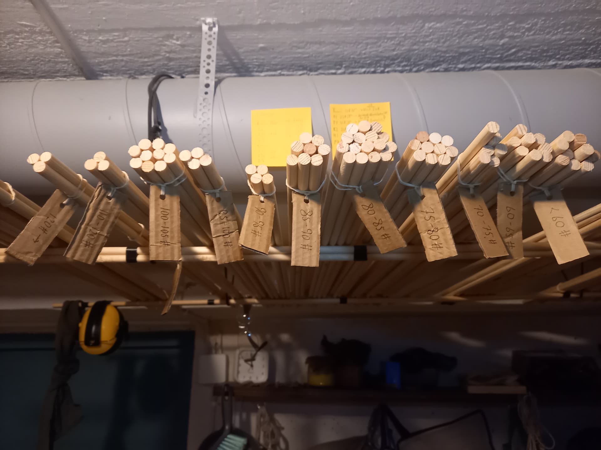

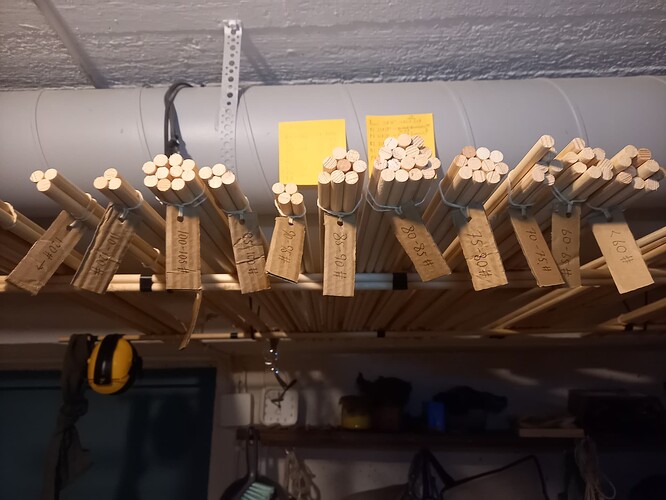

Ostin mäntypyörölistoja K-raudasta isomman satsin jossain vaiheessa juurikaan valikoimatta. Poistin kotona silmämääräisesti virheelliset joukosta. Pari katkesi suoristaessa kylmiltään. Kuvan mukainen jäykkyysjakauma tuli. Jakaumasta nyt puuttuvat nykyiset nuolet ja muitakin nuolia joita en muista. Määritin jäykkyyden silloin 0,1 mm tarkkuudella mikä alkoi tuntua tylsältä /työläältä.
Hyvältä näyttää kyllä! Hyviä löytöjä noista pyörölistoista, ja kyllähän niitä oppii kokemuksen myötä ihan kaupassa taivuttelemalla löytämään jäykät varret. Pitäisi itsekin taas vähän kerätä varastoa noista yli 90# varsista. Tosiaan barreloimalla niistä saa hyviä nuolia.
