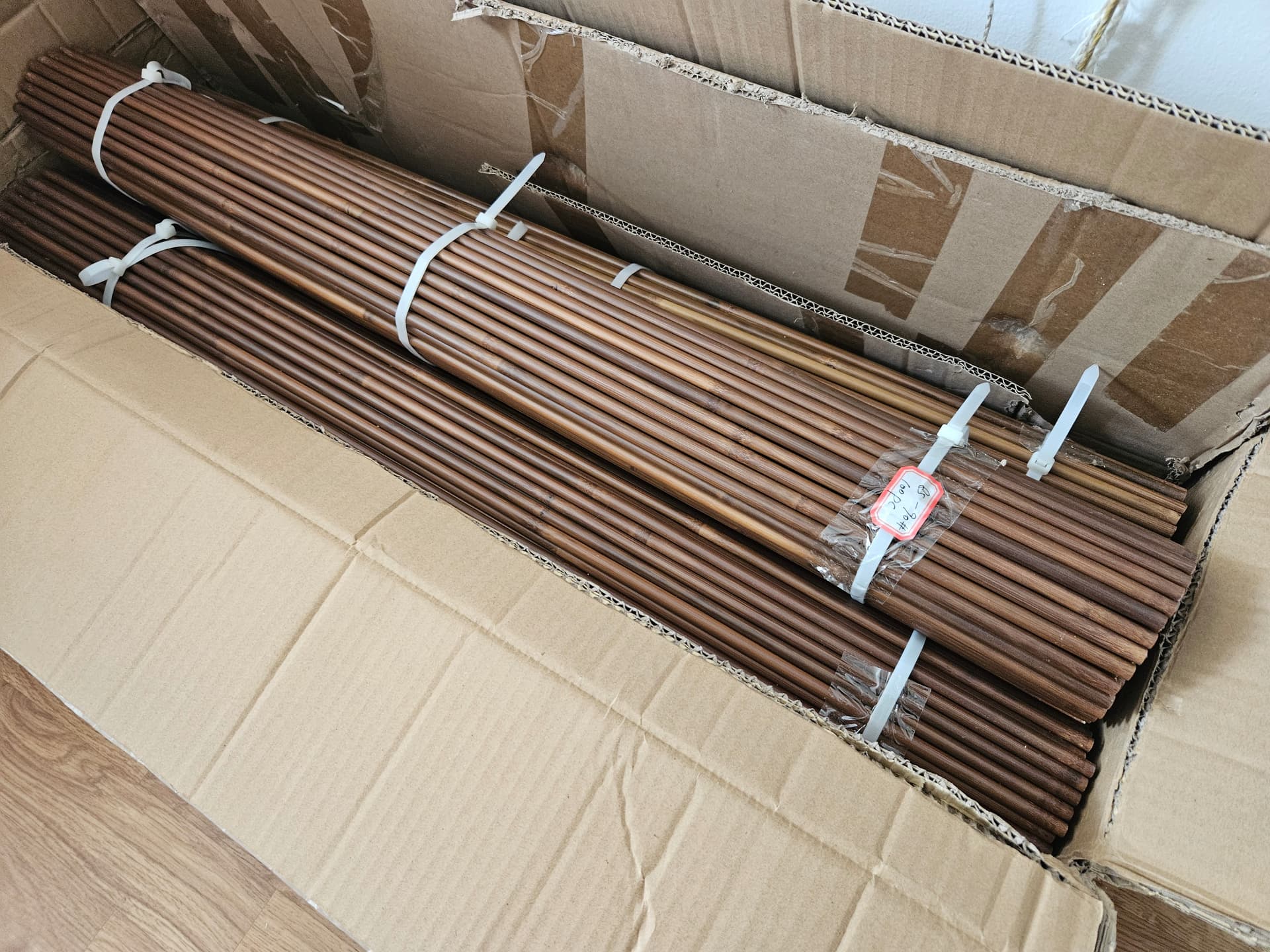

Tuli tilattua kiinan kontaktin kautta tonkin-nuolivarsia. Hinta oli 1,05 dollaria per varsi. 32" pitkiä, paahdettuja, oiottuja jne. Postikuluja tuli 0,28 dollaria per varsi. Ja toki tulli 25,5% päälle. Kokonaishinta siis 1,67 dollaria/ 1,43 euroa per varsi.
Aika paljon halvempaan hintaan siis kuin euroopasta saatavat!
Facebookista tavoittaa “Rose Chen”. Valikoimasta löytyy kaikenlaista puu ja sarvimateriaalia. Varsia sai 40-90# paunaisia. Otin yhden 100kpl nipun 85-90# varsia jäykimmille jousille, kun on niin harvinaista noita löytää mistään.
Varret näyttää ihan suorilta, spinettää mitä pitääkin ja paino aika maltillinen. Paino lisääntyy kovin vähän paunojen myötä, kun 65# varsi painaa 28g, mutta 85# varsi 31g.

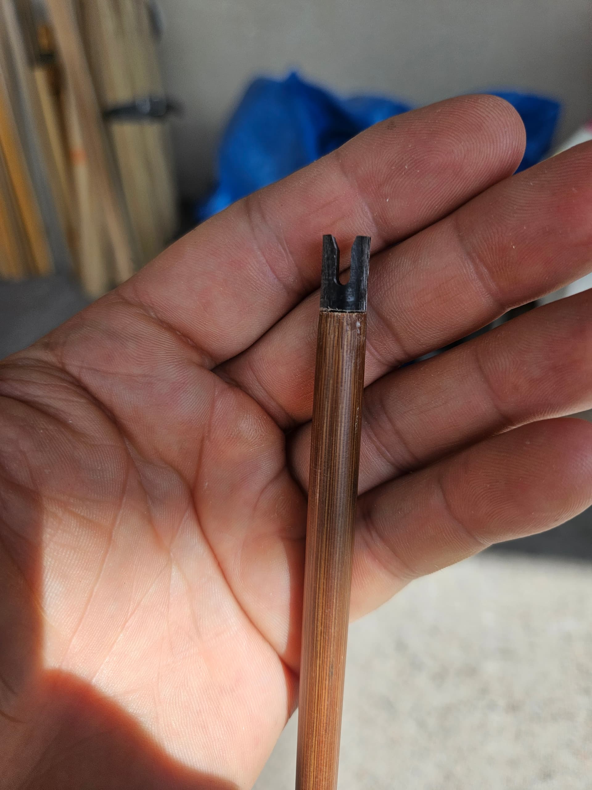

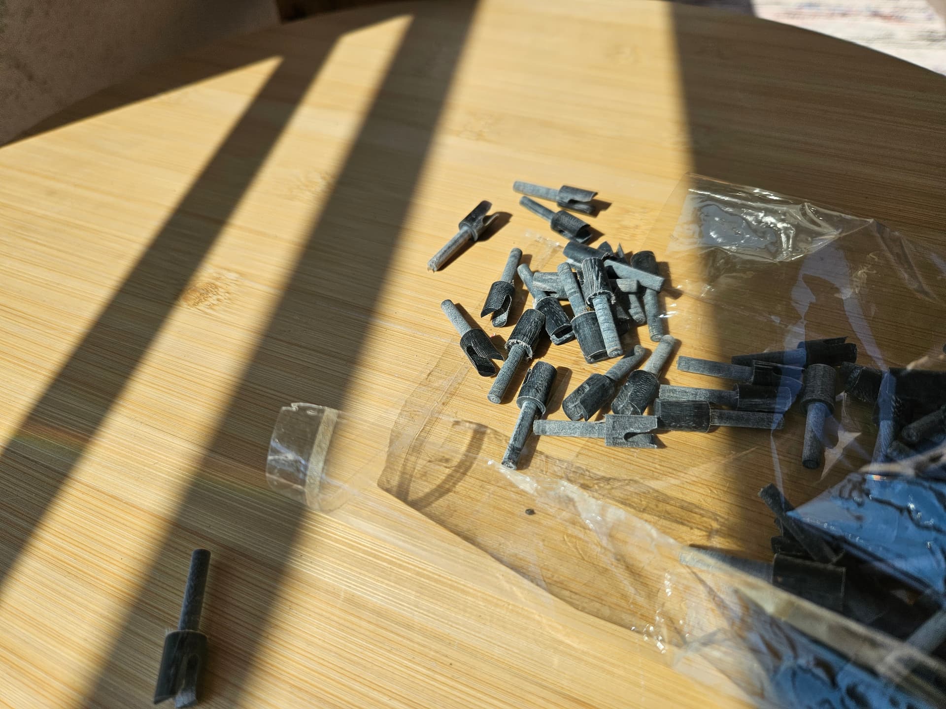

Ostin myös tämmöisiä sarvinokkeja, 7,8mm ulkohalkaisija. Tappi varmaan 4mm joten sopii arrow fixillä porattavaksi. Vähän päälle dollari kpl.

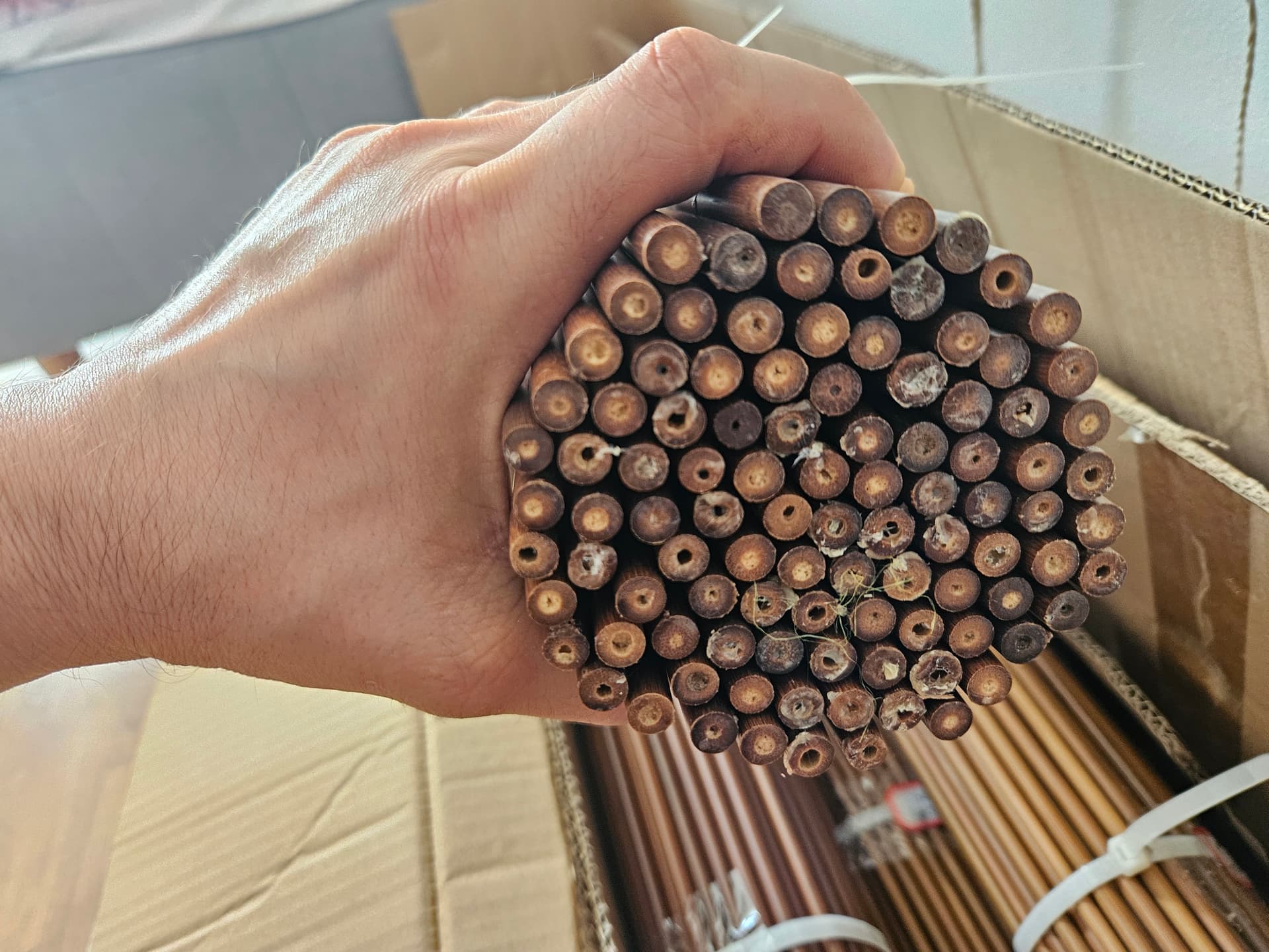

Onko lakattu pinta? AliExpressistä tullut tilattua varmaan tuhatkunta bambuvartta, spinettämättömiä. Kaikki lakatulla varrella. Paino tosin heittelee rajusti, samassa setissä saattoi olla 10 gramman eroja. Oli pakko ostaa useita 12 varren paketteja ja niistä sitten yhdistellä. Ostin ne ennen veromuutosta, 12 kpl posteineen oli 13-15 EUR.
Tuhat?? No onhan niitä sulla näkynyt mutta en arvannut että noin paljon. Sulla on varmaan iso varasto niitä sitten. Ihan ok hinta joten jos settejä saa mätsättyä jälkikäteen niin miksipäs ei.
Nämä on lakkaamattomia ja tosiaan aika tarkkaan kuvauksen mukaisia.
Pienellä poraamisella sujahtaa nokki paikalleen.

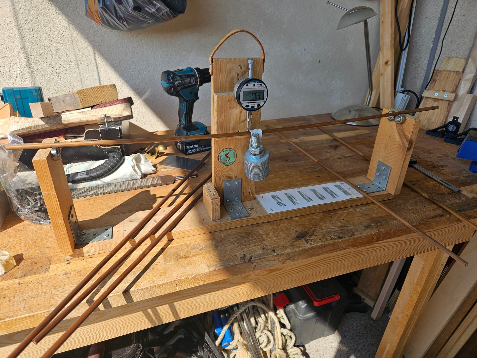

Näissähän on sitten toinen pää ohuempi, jolloin spinetulokset heittää sen perusteella miten varren asettelee spinemittariin… Ehkäpä kannattaa testillä hakea kaikista sama lukema ja napsasta siitä kohdin katki. 85-90# setissä paunat erosi 6# jos mittasi alkupäästä vs loppupäästä. Mittasin kuitenkin “autenttisella” testillä, eli niin että mittarin ulkopuolelle jäi aina pari tuumaa, kuten oikeassa nuolessa jäisi. Silti tuommoinen ero.
Spinetin ja punnitsin tuossa kaikki nuolivarret mitä minulle jäi ja… olipahan homma.
Jäykkyys ja paino heittelyä olikin sittenkin hitosti! Suunnilleen niin että kun nippu oli 75-80# niin löysimmät oli 65# ja jäykimmät 90#. Yhdessä 85-90# nipussa oli jopa muutama 105# varsi!!!
Myös massat siellä täällä. 380gn-520gn pääsääntöisesti oli spine mikä tahansa. Mutta saihan niistä nuolisettejä kasattua. Pidin kriteerinä että 3 paunan ja 40gn sisään kaikki nipun varret. Näin sain 10-14 varren settejä.
Vähän jäin miettimään että jos laittaisi 4-5 paunan heitolla niin olisi saanut massat lähemmäs toisiaan… Nyt näin.
Yhden setin näistä jo tein ja sitä olen aika hyvin stressitestannut (tuhonnut), joten aivan pomminkestäviä nämäkään varret eivät ole. Mutta hyvin lentivät ja toimivat siinä missä muutkin varret.
