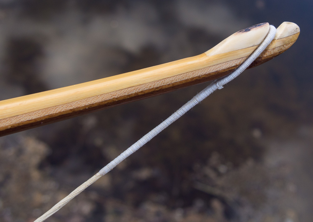

Uusi kisajousi omaan käyttöön, vain American roundia varten. 40 paunaa 27 tuuman vedolla. Materiaalit selästä alkaen: bambu, vaahtera, cumaru ja bulletwood. Kahvassa pari suikaletta wengeä. Ihan ok jousi, vähän olisi voinut ehkä olla kärkitoimisempi, varsinkin hyvin kevyillä nuolilla tärähtää hiukan laukaisussa. Tilleri on sisäänrakennettu, eli bambua lukuunottamatta kaikki laminaatit ohenevat kärkiä kohti, yhteensä noin 6 milliä per metri. Varmaankin 7–8 milliä per metri voisi olla parempi. Käytännön tilleröintiin riitti pelkkä kaventaminen.

Siisti lonkkari! Todella fiksu idea tuo, että voidaan liimata tilleri. Vaatii varmasti laminaattien tarkan hionnan, että siinä on sitten sitä vaivaa tilleröinnin sijaan.

Laminaattien ohentaminen valmiiksi, ennen liimausta on ainoa mahdollinen tapa kuitujousipuolella - kyllä se toimii samalla tavalla puullakin. Pitää vain laskea ja/tai kokeilla oikeat mitat. Hiominen on itse asiassa helppoa. Tein jigin, joka ohenee 2 milliä per metri, jonka avulla ajan jouseen tulevat laminaatit rumpuhiomakoneen läpi. Konevoimalla mennään siis. Muutaman tein ennen konetta ihan käsipelin, toimii mutta työlästä.

Katsopa Tuomo tuota kärkikuvaa, jossa lattea vanerinippu on varustettu massiivisella selkänokkipalalla. Sellaista ei ole ollut olemassakaan ennen kuin lasikuitutehtailijat alkoivat valmistaa lasikuitulonkkareita noin 50 vuotta sitten. Jousi on kokonaisuus, eikä joku kapea läpitaipuvuus ole kuin osa sitä.

Jouseen, nokit olisivat voineet olla toisenlaisetkin mutta en ehtinyt/viitsinyt tehdä klassisia sarvinokkeja. Oli kyllä mielessä. Jos tunnelma kisassa on painostava, niin korjaan ne kyllä vuoden 2018 kisaan, olettaen toki, että ammun samalla jousella.
Laminoinnista, esimerkiksi Lambert (1929, 60) esittelee laminoidut jouset, jotka on tehty kolmesta tai useammasta kerroksesta erilaisia puulajeja. “Vanerilaminointi” oli kyllä täysin tunnettu ja käytetty tapa rakentaa jousi American roundin parhaimpina aikoina. Lambert itse kyllä suosi yksinkertaisuutta.
