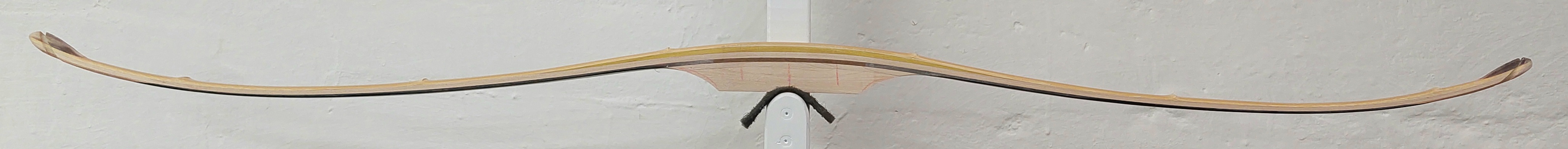

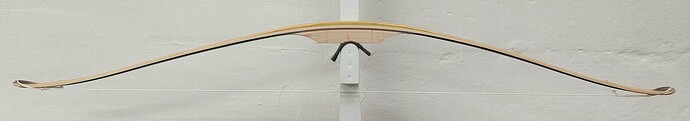

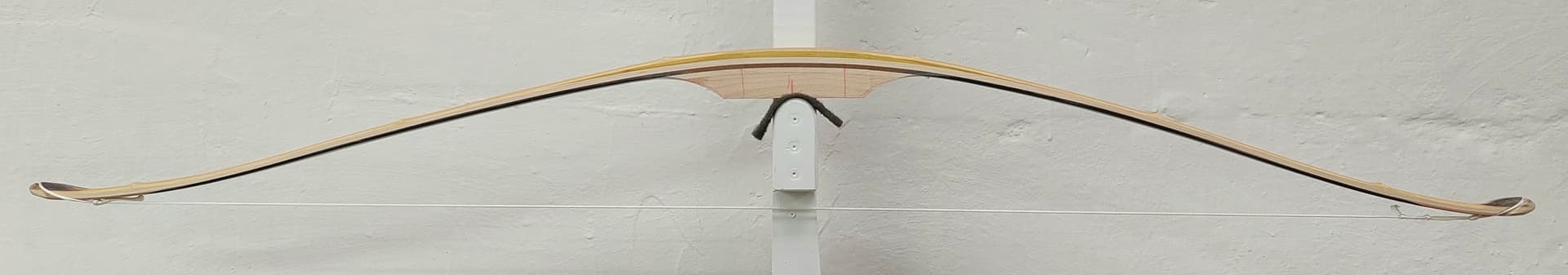

Olen jo pitkään halunnut kokeilla sarvivatsaa tavallisessa jousessa. Niitähän on maailmalla tehty jonkin verran, jänteillä ja ilman, hyvinkin vastakaarevina tai miedompina. Tämä on yksinkertainen myötä-vastakaareva malli, liimauksen jälkeinen vastakaarevuus vain noin 10 millimetriä.
Selässä moso-bambua, ytimenä vaahteraa, vatsassa sarvea 4–5 millimetriä. Pituus 156 senttimetriä (61,4 tuumaa), leveys 35 millimetriä. Joku laskelma tai mitta meni vähän pieleen, kun jäykkyys on 72 paunaa 28 tuuman vedolla; tavoite oli noin 50 paunaa. Virui vain noin 15 millimetriä. Tein samalla kertaa vielä toisenkin ja se menee yli sadan paunan… Pitää tehdä vielä pari sellaista normaalin jäykkyyden käyttöjousta. Näillä voisi pituusammuntaa kyllä kokeilla ja treenailla.

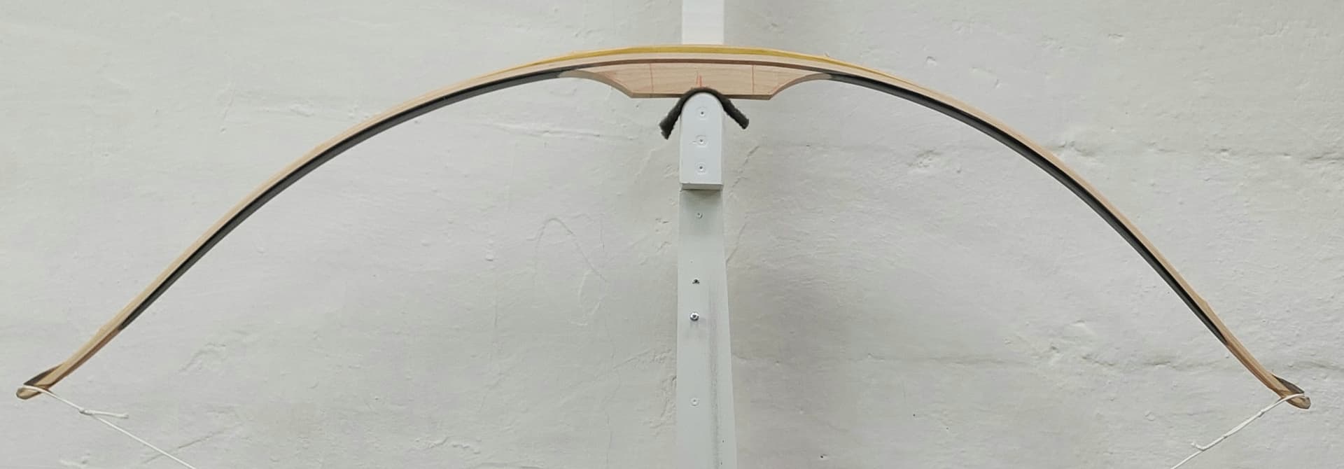

Tämä ei ole vielä lainkaan valmis jousi, vasta kavennettu ja kulmat pyöristetty, eikä tilleröintiä ole vielä tehty; tässä on siis tilleri sisäänrakennettu ohentamalla laminaatit valmiiksi ennen liimausta. Silti tilleri oli sen verran hyvin kohdillaan, että vedin suoraan täyteen vetoon.

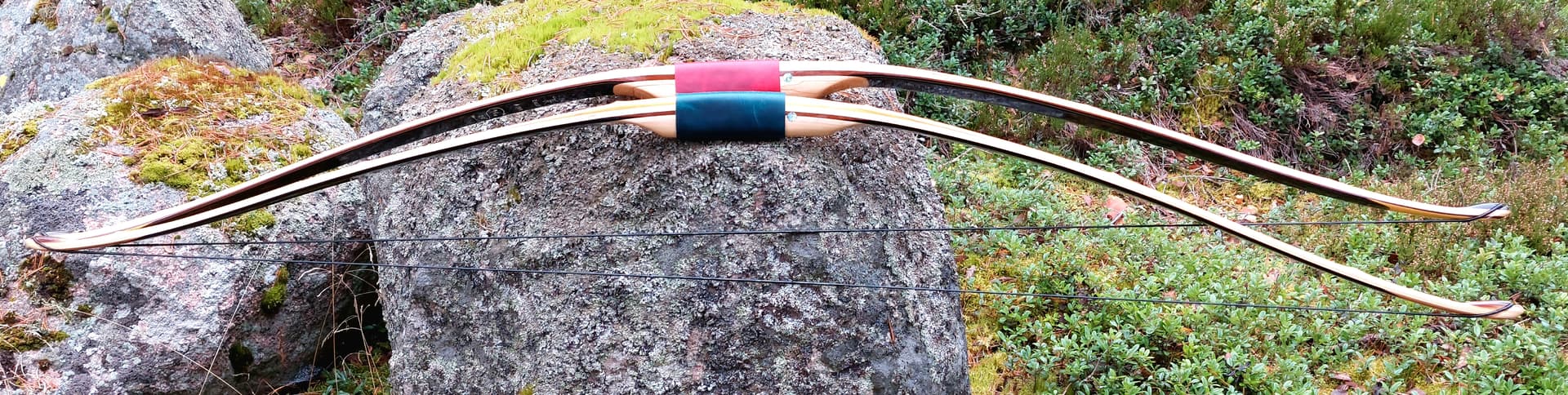

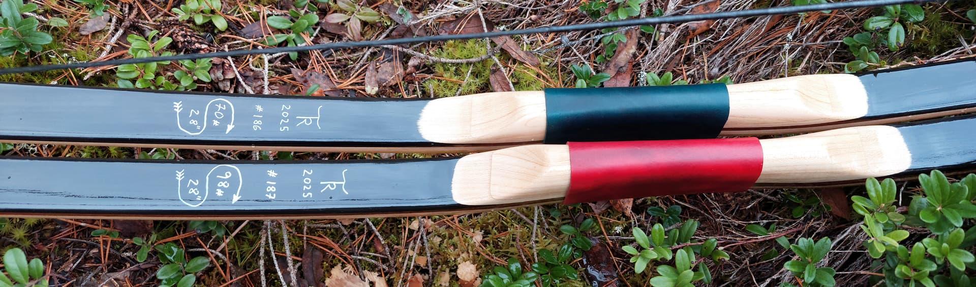

Kummatkin pintakäsittelyssä. Toinen oli 101 paunaa 28 tuuman ensivedolla. Saa kelvata, valmistuvat Taka-Hikiän kisaan mennessä. Kisassa rohkeat henkilöt saavat ampua näillä, ennen kisaa, kisassa tai kisan jälkeen. Mielenkiintoista nähdä, että miten toimivat ja kestävät… Omat nuolet mukaan!

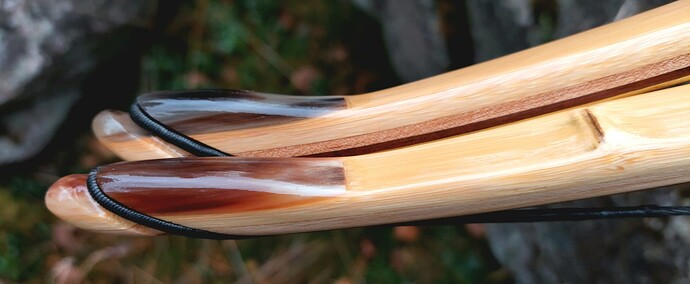

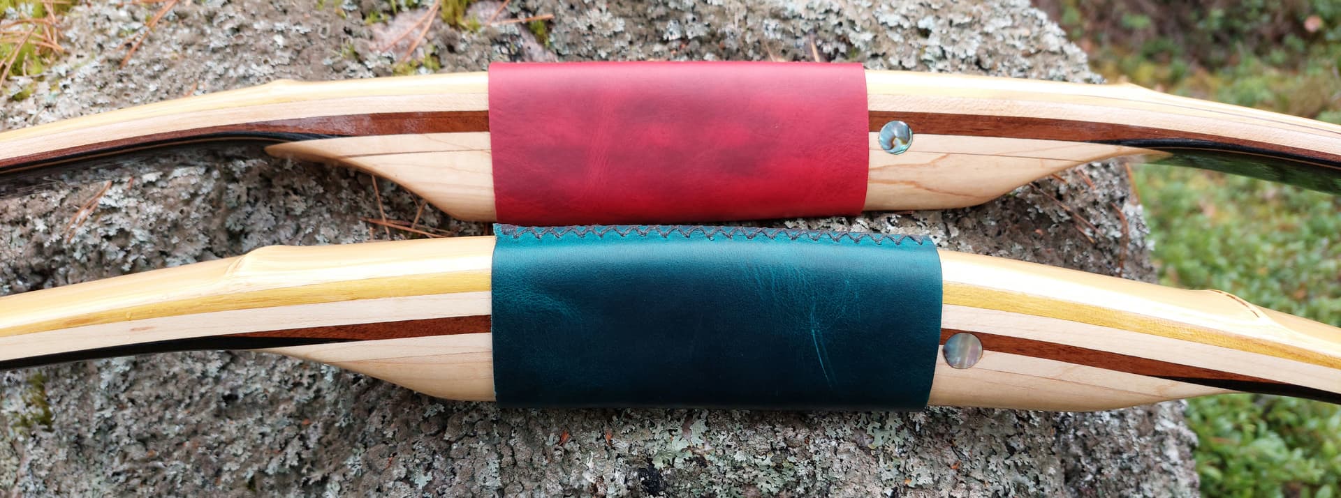

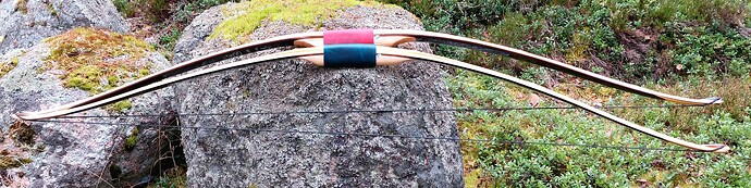

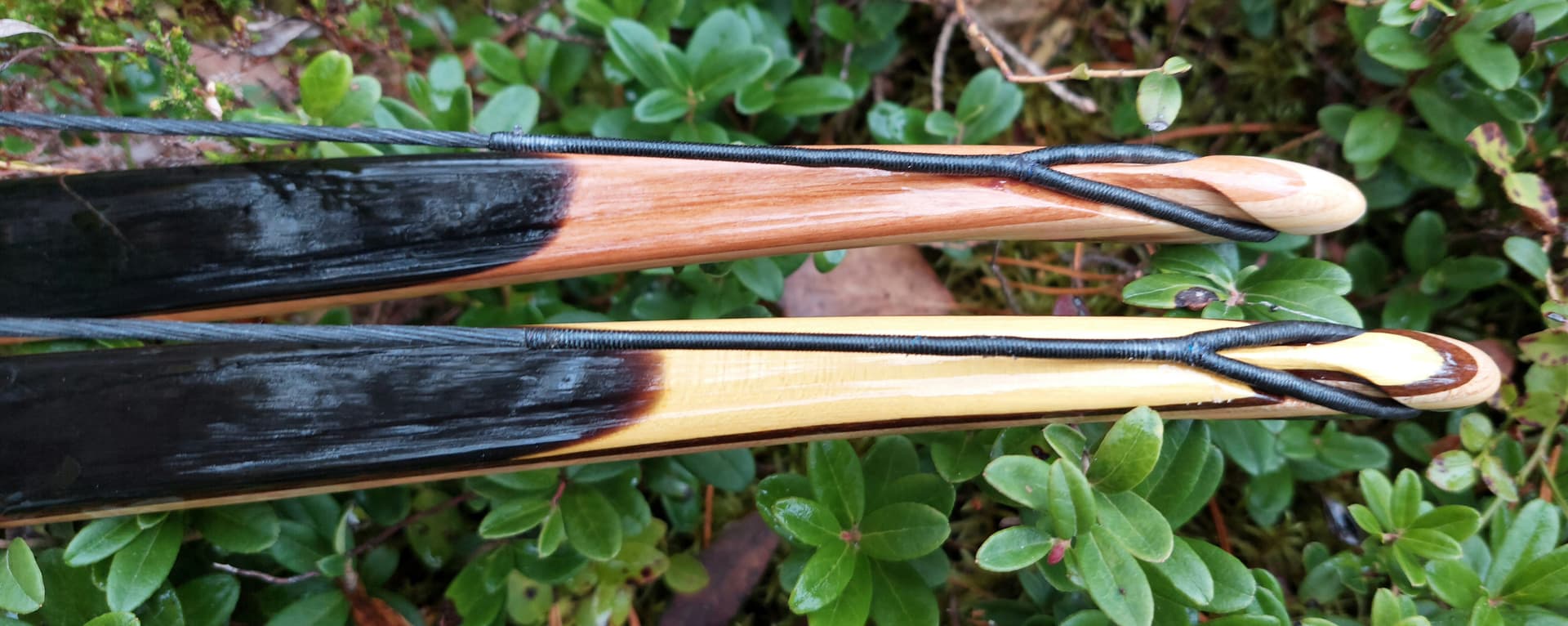

Pari kuvaa valmiista jousista. Tosiaan moso-bambuselkä, vaahteraydin (jäykemmässä lisäksi ohut säle ipeä) ja sarvivatsa. Vatsasäle on tehty ensin viidestä osasta – keskellä noin 200 mm ipeä, sen jälkeen molemmin puolin 600 mm sarvea ja kärjissä noin 100 mm kiiltotuomea ja jäykemmässä osagea. Nämä osat liitetty toisiinsa viistoliitoksilla. Näin käytössä oli yhtenevä vatsasäle, jonka ohensin kärkiä kohti 0,002 mm/m, myös ydin on ohennettu, 0,004 mm/m. Kahvassa vaahteraa, nokeissa vesipuhvelin sarvea, iskulevy helmiäistä ja kahva kasviparkittua nahkaa. Pintakäsittelynä luonnonöljypohjainen venelakka. Punakahvainen on 98-paunainen ja vihreäkahvainen on 70-paunainen. Vapaassa koekäytössä XV Taka-Hikiän Mestaruus 2025 -kilpailussa!

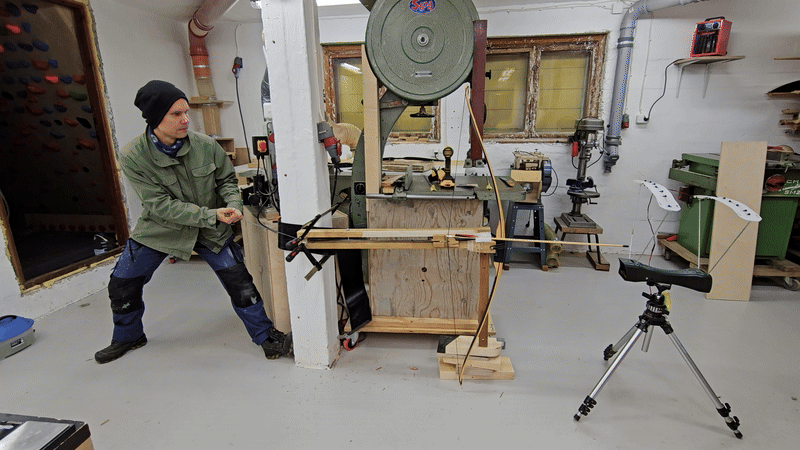

Kronotin nämä Jeren kanssa. 70# näytti 680 graanin nuolella 187 fps. Vähän kevyemmällä nuolella 586 graania (8 gn/#) tulos oli 197 fps.
98# antoi 256 fps 463 graanin nuolella.
Molemmat nopeimpia tekemiäni “puu”jousia. Nopein taitaa olla edelleen olla se vihreä turkkilainen.
Tolla giffillä touhu näyttää kun hidastetusta filmistä. Hah. Ihan kun nuoli matkaisi todellisuudessa jotain 50fps!
