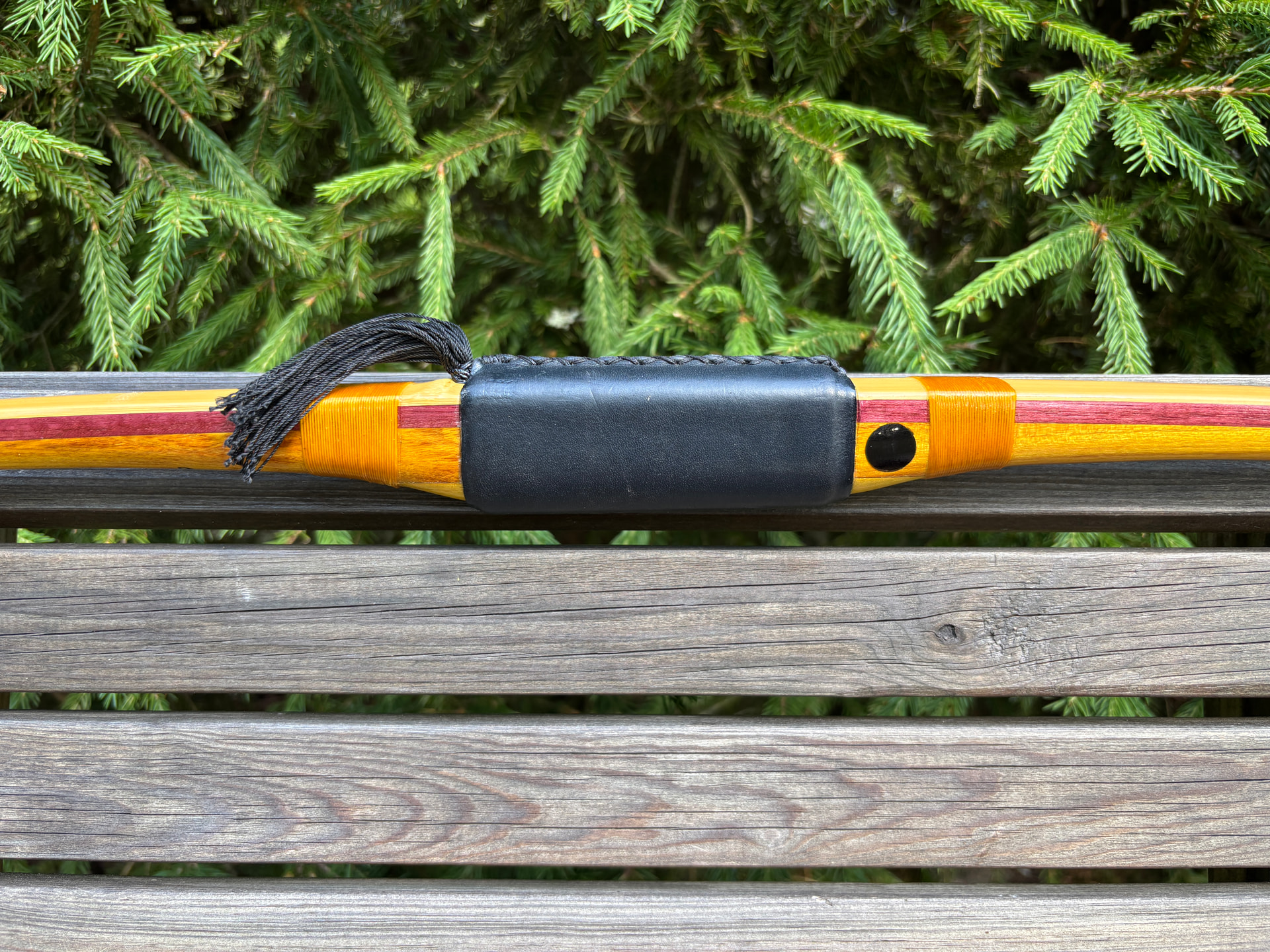

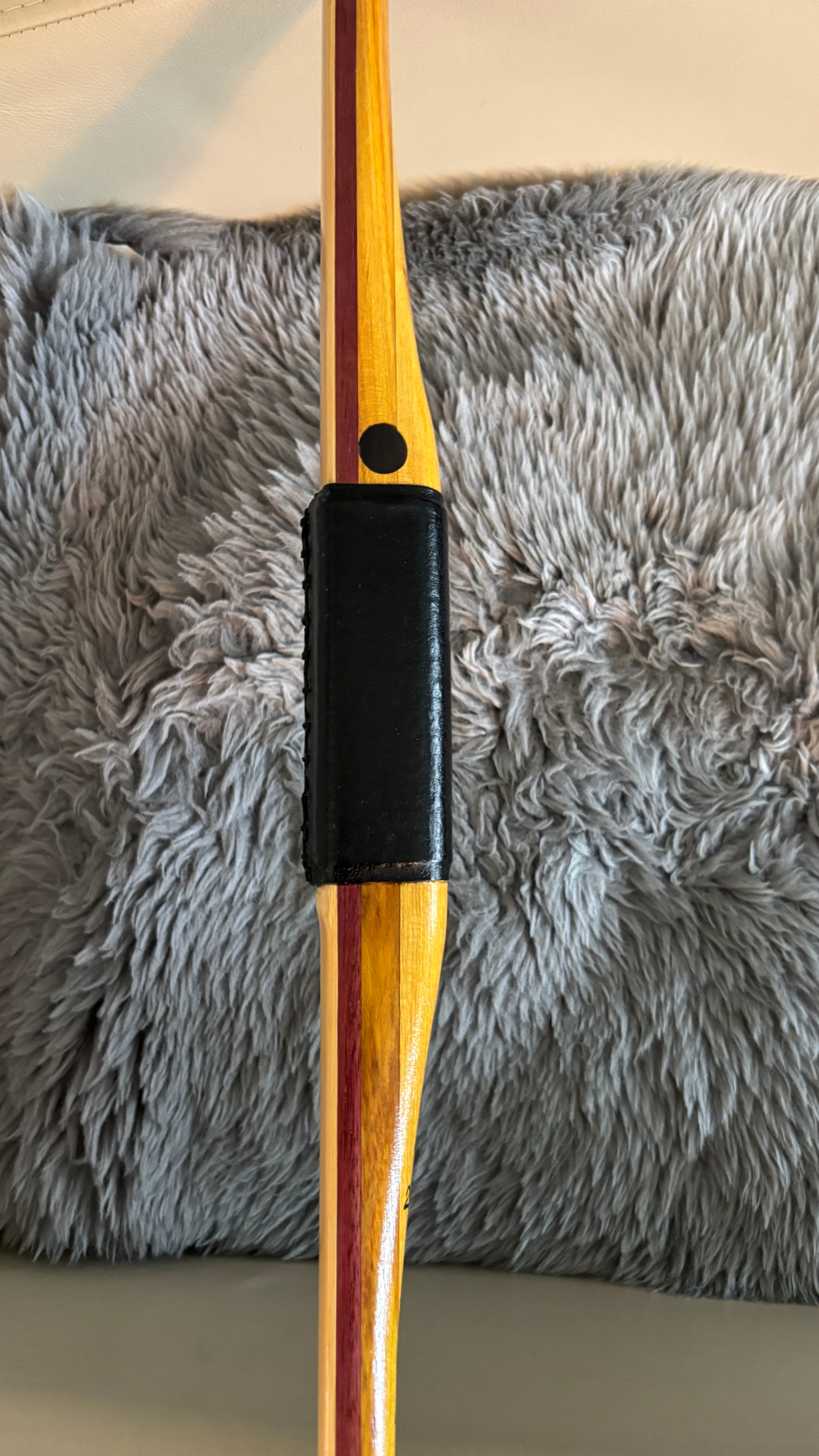

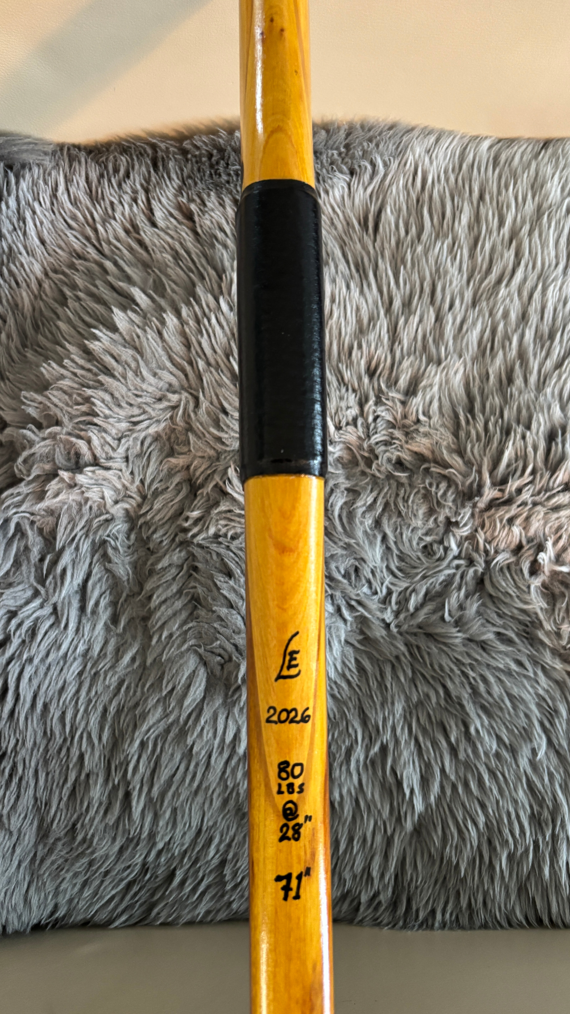

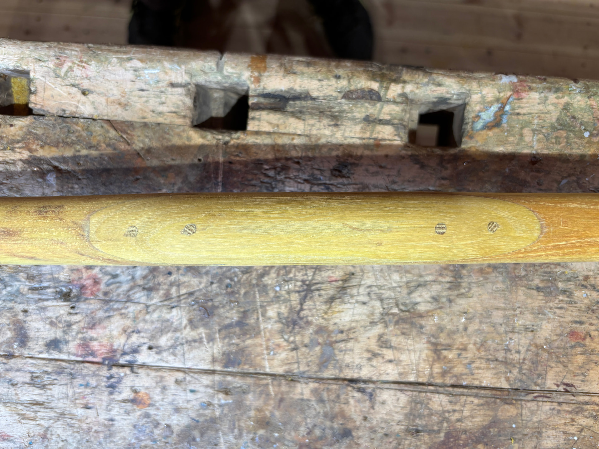

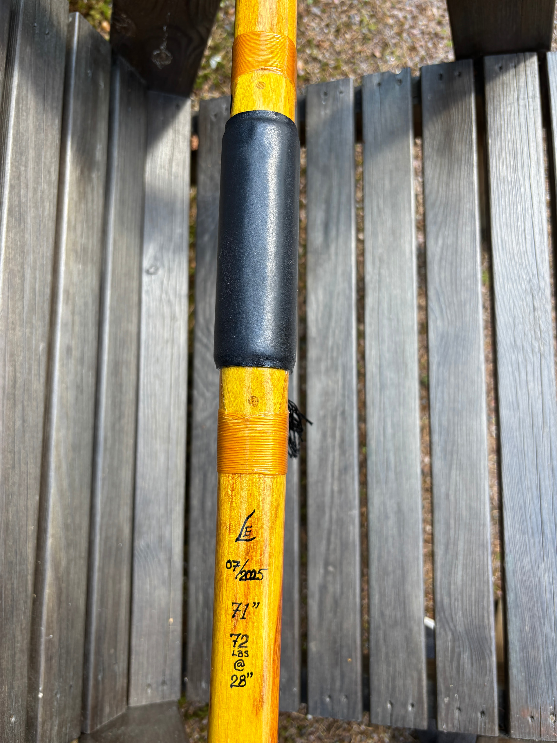

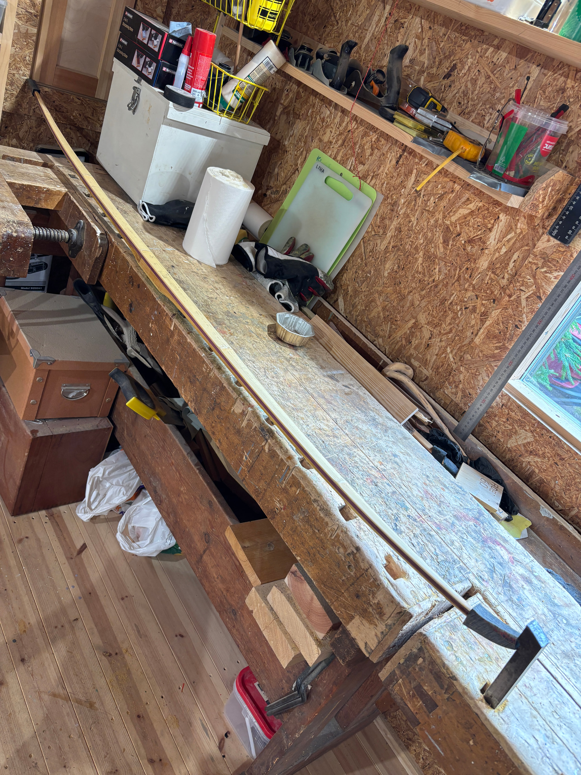

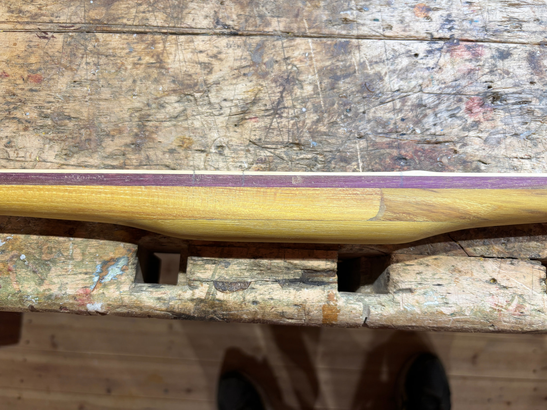

Tämän jousen tein jo viime kesänä ja sillä on ihan kunnolla ammuttukin. Osagevatsan jätin turhan paksuksi liimausvaiheessa, jolloin kahvapaksunnos jäi muotoiluvaiheessa liian lyhyeksi. Vahvistelin sen kiinnitystä tappien ja punosten kanssa, mutta ei auttaneet, vaan sauma alkoi pian antaa periksi. Nyt mökkireissulla sahasin kahvan pois hieman reilummin ja huomasin, että osagebillettien V-liitoskin oli jo saanut hiukan kipeää. Tungin rakosiin epoksia ja liimasin uuden kahvapaksunnoksen paikalleen. Lopuksi muotoilin kahva-alueen uudelleen ja nyt kahvapaksunnoksella on pidemmät viisteet vatsalle. Varmistelin kahva-alueen vielä tiukalla lankapunoksella, jonka kyllästin vielä pikaliimakerroksella. Tilleröintitarkistus kertoi homman onnistuneen kerralla, mutta paunat olivat pompanneet 72→80 Kahva-alueen jäykistymisen (ja kuivemman sekä kylmemmän ilman) johdosta. Testiammuntakaan ei jousta hajottanut, joten uudet TruOil-kerrokset pintaan ja uusi nahkatakki kahvaan. Eiköhän sillä kesän lämpimillä saa nuolet vähän kauempanakin oleviin maaleihin.
Näissä jousihommissa sitkeys kannattaa. :grinning_face_with_smiling_eyes: Ja siisti tuli!
