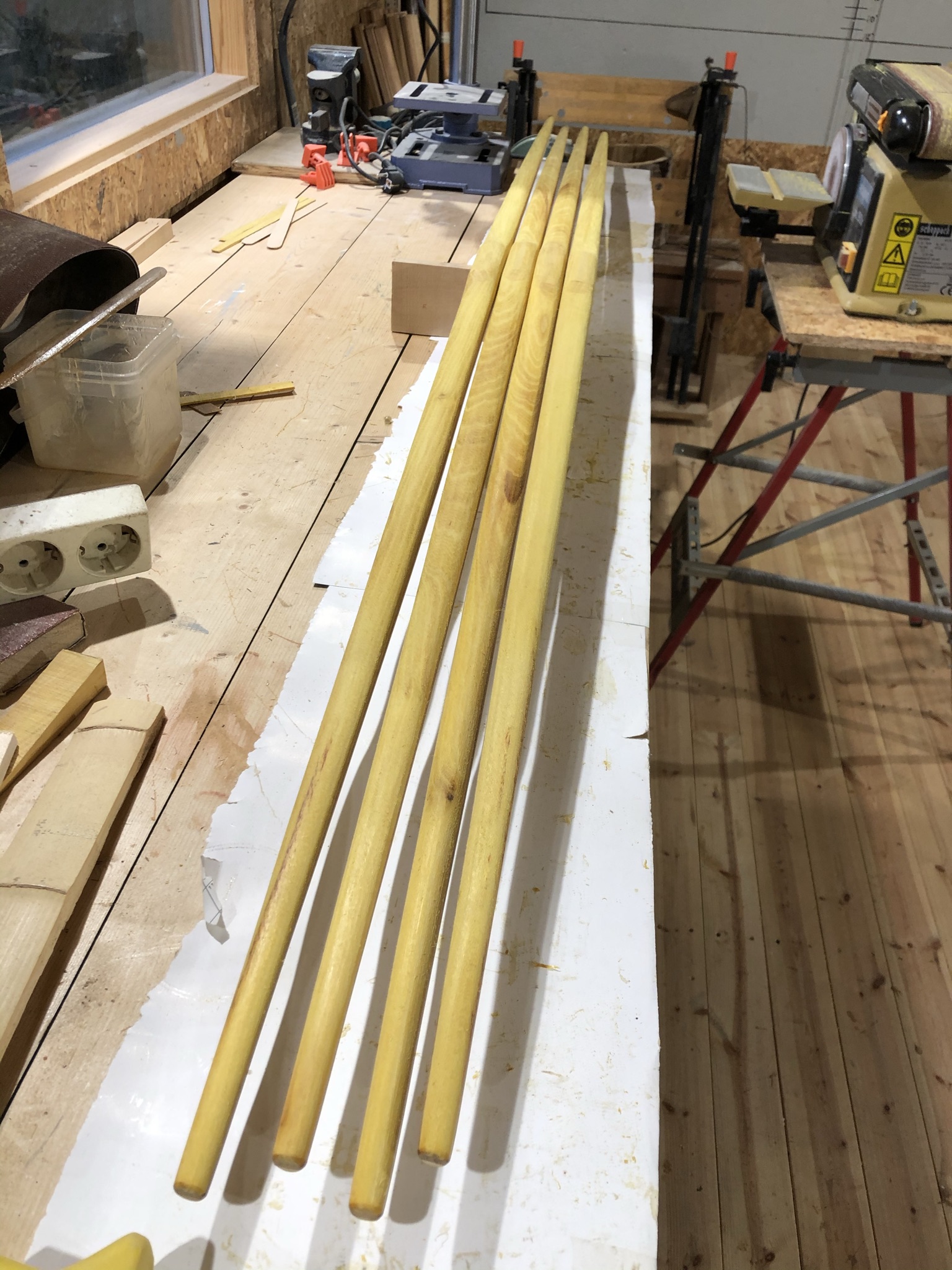

Aihioiden selät pyöristetty ja lapojen päät siistitty. Yksi keppakko alkutilleröity pitkällä jänteellä ja sen mitoilla kolmea muuta vannesahattu paksuudesta lähemmäs tavoitetta.
Vähän nokitusta; reiän halkaisija 12-13 mm ja syvyys jotain 33 mm. Pian pääsee jatkamaan tilleröintiä lyhyellä jänteellä. Aika monta paunaa vielä kaavittavana, ennen kuin ovat tavoitelukemissa.
Tuo höyläpenkillä nokitettavana oleva jousi edistyi eilen lyhyen jänteen tilleröinnissä liki valmiiksi. Tuntuu vain, että näitä risuja tilleröidessä ei jäljelle jää juuri muuta kuin bambun ulkokuori ja puu hupenee olemattomiin. Joutuu leveydestäkin ottamaan. Tuosta pitäisi tulla noin 41-42 lbs @ 28”.
