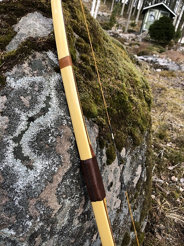

Palapelijousikin läpäisi testiammunnan, kun olin ensin vyöttänyt lapojen V-liitokset ja pari epäilyttävää oksankohtaa. Vaaka näytti 82lbs@28”, mutta kirjaa paunan vähemmän, kun käytössä tasaantuu kumminkin. Oudokseltaan tuntui himpun raskaalta, mutta parin kaurapuuroannoksen jälkeen varmaan lakkaa tutisemasta.
Kuvassa kaikki kolme työn alla olevaa jousta kertaalleen öljyttynä.
”12 Pieces Stick” myös valmis. TruOil-käsiteltynä ja uudelleen testiammuttuna tämäkin näytti pari paunaa enemmän, joten kirjasin vatsaan 83 paunaa. Nyt ollaan jo papparaisen vetorajoilla ja useampi treeni tarvitaan, että ammunta muuttuu rennoksi jäkittämisen sijaan. No, arvokisatkin siirtyivät ensi vuoteen, joten aikaa on…

Onse söpö.
Jousella ammuttu nyt muutama sata nuolta ja hyvin pelaa… kunhan äijä itse jaksaisi. Kepakko on lepotilassa melkoisen suora, joten sinänsä onnistuin mielessäni tämän rakentelussa. Voisin vaikka luopua tästä, jos joku itselleen tai kaverilleen voimailuvälineen haluaa lunastaa. Yv:llä kontaktia, jos kiinnostaa tarjous.
